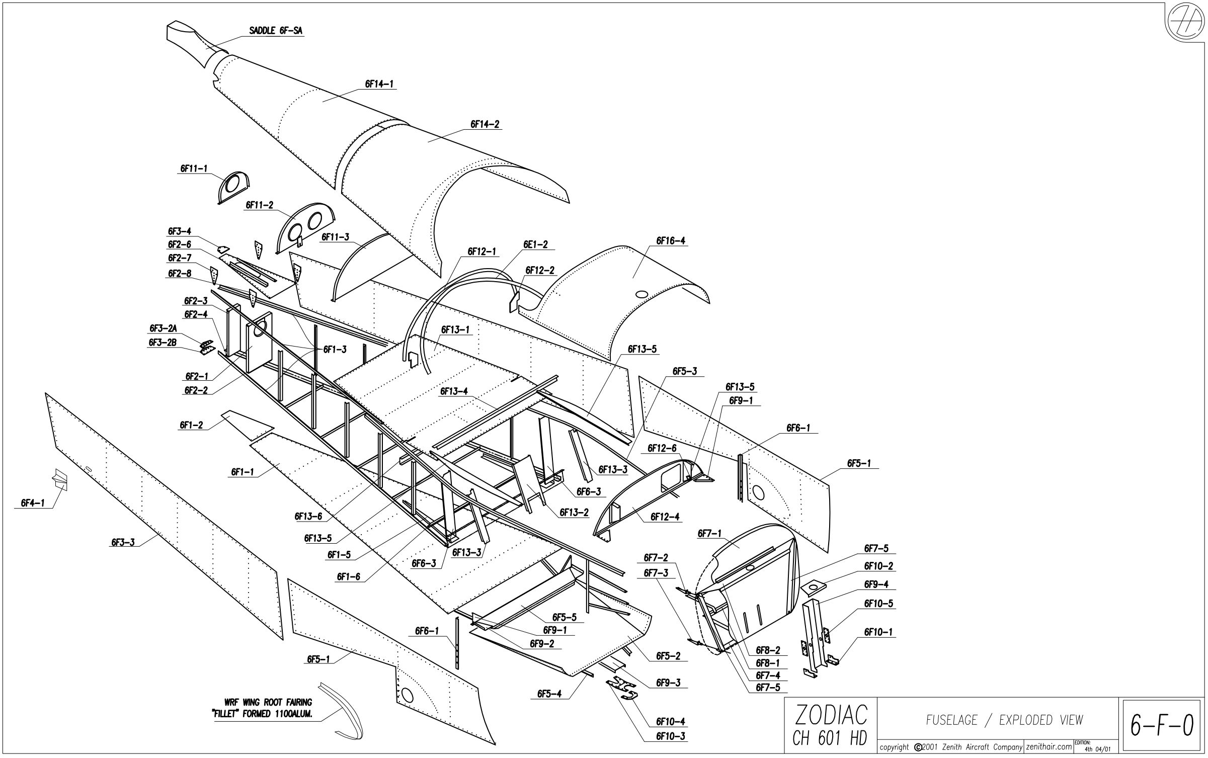

Фюзеляж CH 601 HD: выберите узел на схеме и откройте последовательность сборки.
Сборка разделена на главы: хвостовая часть, подготовка передней части и следующие узлы. Рядом с каждой группой операций показана её схема; рисунки открываются крупно без изменения пропорций.
Почему HD, HDS и UL размещены отдельно
В строительном руководстве первого издания 1991 года CH 601 HD использует базовые чертежи CH 601 и дополнение HD. HDS использует также собственное дополнение и имеет иные внешние секции крыла. Для UL в архиве есть отдельные документы, в том числе региональные исполнения. Общие названия узлов не делают размеры и операции автоматически одинаковыми.
Обзорный лист 6-F-0: CH 601 HD, 4-е издание, 04/2001. Подробная глава включает старые иллюстрации и сопоставление со сводками изменений HD 09/2003 и 08/2004. Сводки не являются полным комплектом чертежей пятого издания.
