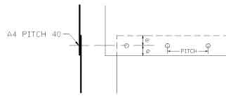

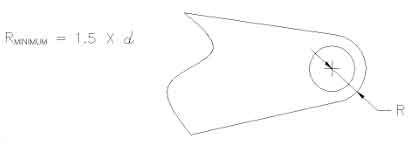

Стандартное расстояние до кромки для A4 и A5 = 10 мм.
Линяя заклепок прямая линия с отступом = e.

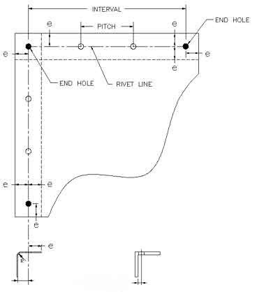

Первое и последнее отверстие в линии заклёпок устанавливаются на расстоянии «e» от кромок.
Сначала разметьте линию заклёпок, установите крайние отверстия, затем разделите интервал на указанный шаг. Заклёпки в интервале должны быть равномерно расположены.
Допуск +1,5 мм.
e = расстояние до кромки, измеряемое от центра отверстия до кромки листа.
Минимум = 1,5 d
Минимальное расстояние до гнутой полки = R + d/2. До экструдированной = d/2.

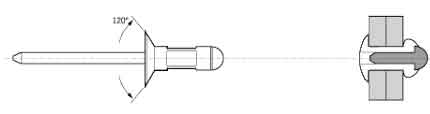

Вытяжные заклёпки устанавливаются ручным или пневматическим заклёпочником, с обработанными головками (носовой элемент) — просто, быстро и тихо. Используются с доступом только с одной стороны (не требуют обратной опоры).
На чертежах обозначены как A4 и A5 и требуют минимальной прочности на сдвиг 110 и 180 psi соответственно. Рекомендуемые заклёпки A4 и A5 имеют прочность на сдвиг 130 и 220 psi соответственно (стержень удалён), алюминиевые заклёпки коррозионно-устойчивы, многозахватные (длина стержня не критична), стержень зафиксирован (не вываливается).
Требуется специальная обработанная головка на вытяжном инструменте, чтобы получить низкую, выступающую округлую головку.

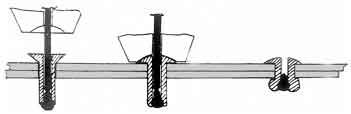

Стандартная (плоская) головка заклёпочника (носовой элемент) закалена производителем. Перед обработкой её следует размягчить нагревом горелкой до красного состояния, затем остудить и обрабатывать. До состояния, когда обработанный диаметр носового элемента равен диаметру заклёпки. Для этого потребуются две разные головки заклёпочника: одна для A4 и другая для A5.
Глубина обработки — расстояние от листа до верхушки головки заклёпки. Проверяйте глубину, вытягивая заклёпки. Если носовой элемент оставляет след и кольцо на листе, значит, слишком глубоко, просто подпилите носовой элемент. Если есть зазор между краем головки заклёпки и листом, значит носовой элемент недостаточно глубок.

AF4 и AF5 устанавливаются с плоской насадкой на заклёпочном пистолете (ровная головка, потай или вогнутый материал под углом 100°, как заклёпки AN426).
A4 и A5 имеют низко выступающую круглую (куполообразную) головку, сформированную специальной насадкой на заклёпочном инструменте.

Полнотелые заклепки устанавливаются с помощью , ручного пневматического заклепочника или пневмоскобой
Длина заклёпки выбирается для соответствия допустимым размерам по формуле на рисунке.
Все заклёпки AD (только AD) имеют маленькое углубление в центре оригинальной головки (оно служит для идентификации, но очень неудобно центрировать сверло при необходимости высверления.

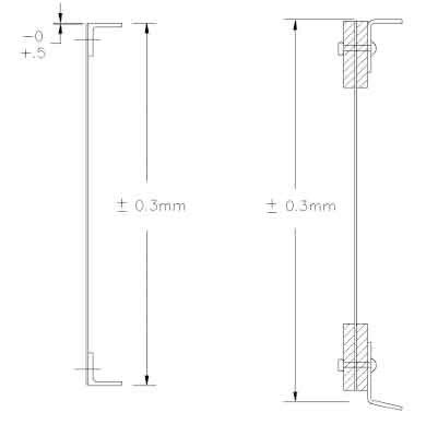

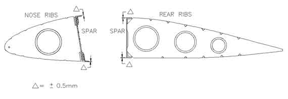

Подъём кромки листового металла
Несовпадающие листы металла недопустимы, если вздутие вызвано внутренней деформацией при расширении заклёпки, заусенцами, сколами и т.п.; дефект виден.
Эксцентричная или слишком большая зенковка машинным способом недопустима, если виден зазор: используйте следующую большую заклёпку.
Трещины головок (оригинальных или формованных) недопустимы. Если головки треснули, систематически заменяйте заклёпки новыми.

Обработка заусенцев и кромок.
Использование сверла для удаления заусенцев с отверстия тонкого материала приводит к образованию зенковки, с другой стороны, удаление заусенцев плоской стороной напильника может привести к стягиванию краев отверстия: однако при использовании двойного сверления отверстие будет просверлено нормально, поэтому заклепки не нужно будет вставлять с усилием. Целью удаления заусенцев является обеспечение контакта между деталями: удаление заусенцев, скопившихся между деталями.
Листовой металл разрезается ножницами, гильотиной, пилой и т. д. В общем случае все основные конструкционные элементы на растяжение (т.е. конструкция, подвергающаяся нормальному напряжению, крыло, лонжероны, горизонтальные и вертикальные хвостовые лонжероны, центропланы фюзеляжа) не должны иметь следов резки: они удаляются продольной шлифовкой (напильник по длине, и т. п.). Следы среза (не следы пилы) допустимы на второстепенных конструкционных элементах.
На толстых листах и плитах следы среза допустимы, если 100% визуальный контроль не выявляет трещин.
Концы: стрингеров, ребер жёсткости, кронштейны и уголки могут оставаться прежними или быть скошенными или закругленными.

Точность
На чертеже отмеченные в рамке XX.X, имеют максимальную допустимую погрешность ±0,3 мм.
К примеру. Собранный лонжерон крыла имеет следующие максимальные допустимые отклонения:
Высота нервюры на лонжероне нужна чтобы избежать волн и хлопков на крыле и хвостовом оперении.
