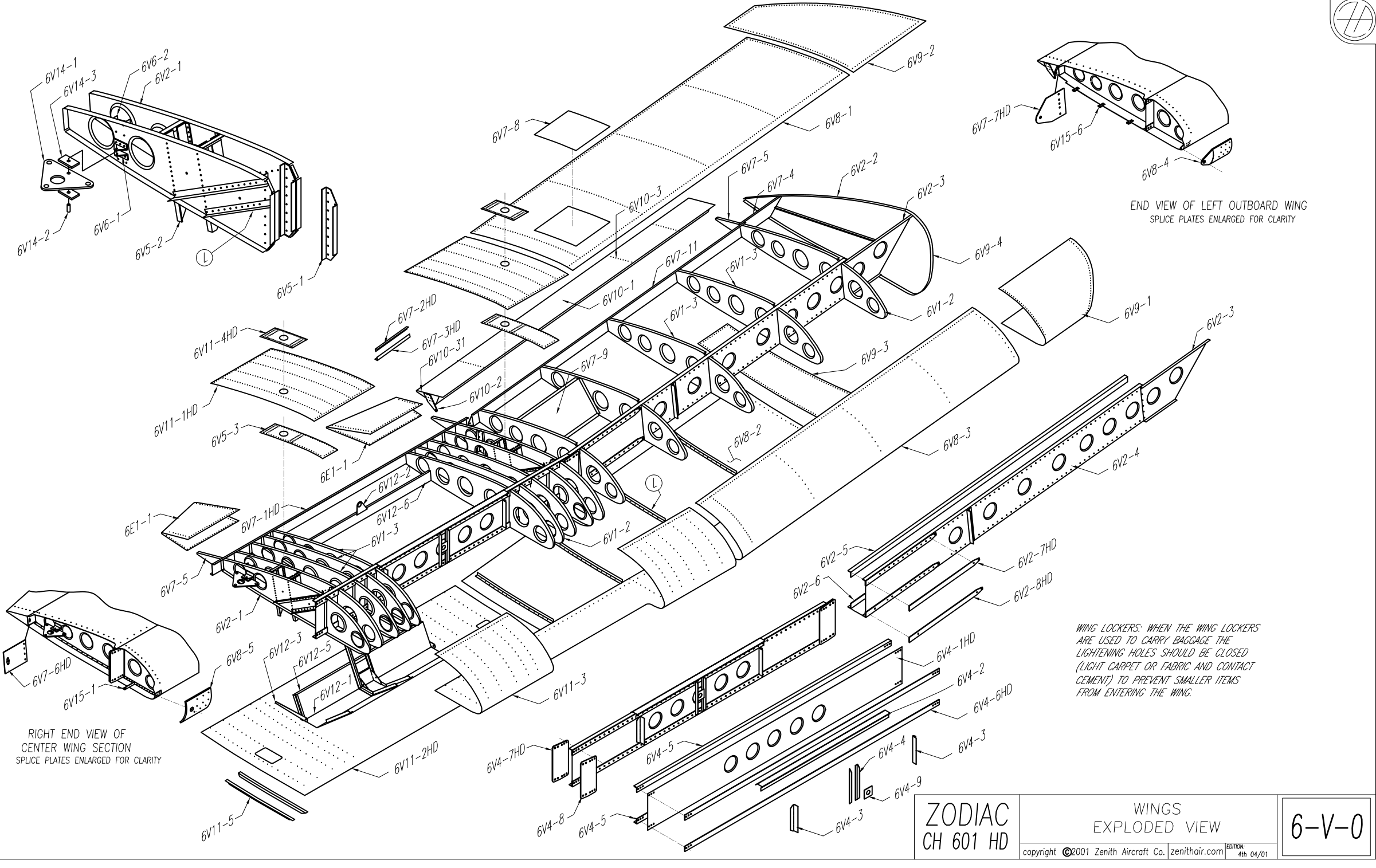

Крыло CH 601 HD: центроплан, нервюры и сопряжение с фюзеляжем.
Начните с подготовки центроплана: усиление нервюр, направляющие стоек, задний Z-профиль и начальная примерка опор. В первой главе — 11 операций и соответствующие чертёжные виды.
Версия крыла и источники
Шаги 1–11 Center Wing Section Assembly, печать 25.10.2001. На исходнике перечислены HD / HDS / UL; здесь используется ветка CH 601 HD и её обзорные листы четвёртого издания 2001 года. Внешние секции крыла HDS имеют отдельную конструкцию. Иллюстрации — соответствующие архивные чертёжные виды, а не фотографии этих операций. Сводка изменений 09/2003 приведена отдельно и не считается полным актуальным комплектом чертежей.
Обзор показывает всю конструкцию крыла HD; опубликованная глава пока описывает подготовку центроплана. Наличие схемы внешней секции не означает завершённую инструкцию по её сборке.
