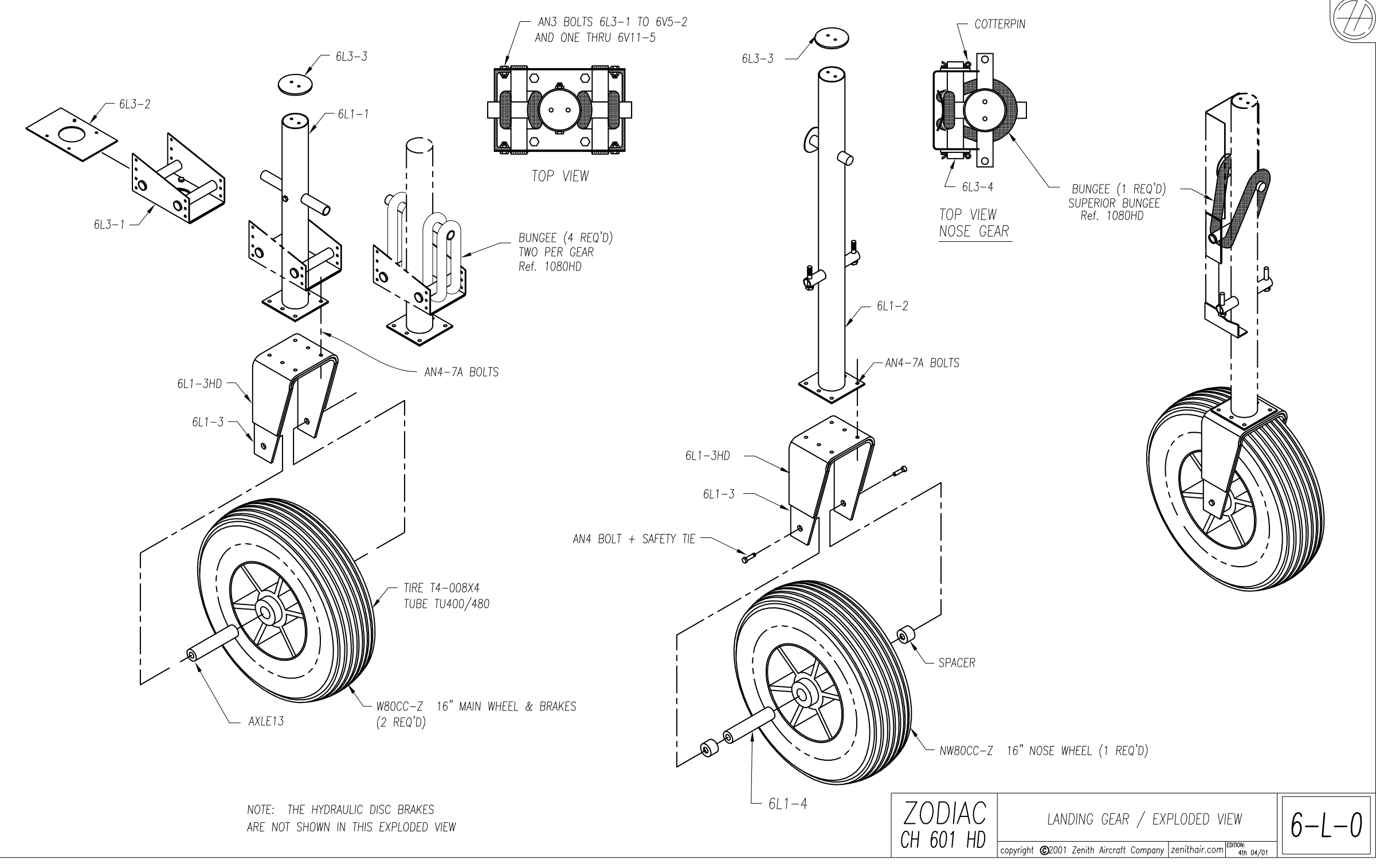

Перевод шести иллюстрированных листов LG-1–LG-6 из Gear, Wheels & Brakes. Даты отдельных листов — 10/1998, 01/1999, 11/1999 и 01/2000. Показаны колёсные вилки и тормозная комплектация того времени, а не современное рессорное шасси. Моменты затяжки, давление, оси и расходные материалы относятся к изображённой комплектации: другой обод, камера, шина или суппорт требуют своей применимой документации. В этой главе операции не пронумерованы заново — сохранены исходные листы и последовательность их пояснений.
Обзор 6-L-0, 04/2001, показывает основные и носовую стойки; гидравлические дисковые тормоза на нём не детализированы. Они разобраны в листах LG. На обзоре четыре основных шнура, по два на стойку, и один носовой; другие исторические листы могут указывать иное число. Применимость проверяют по сборке и её спецификации.
