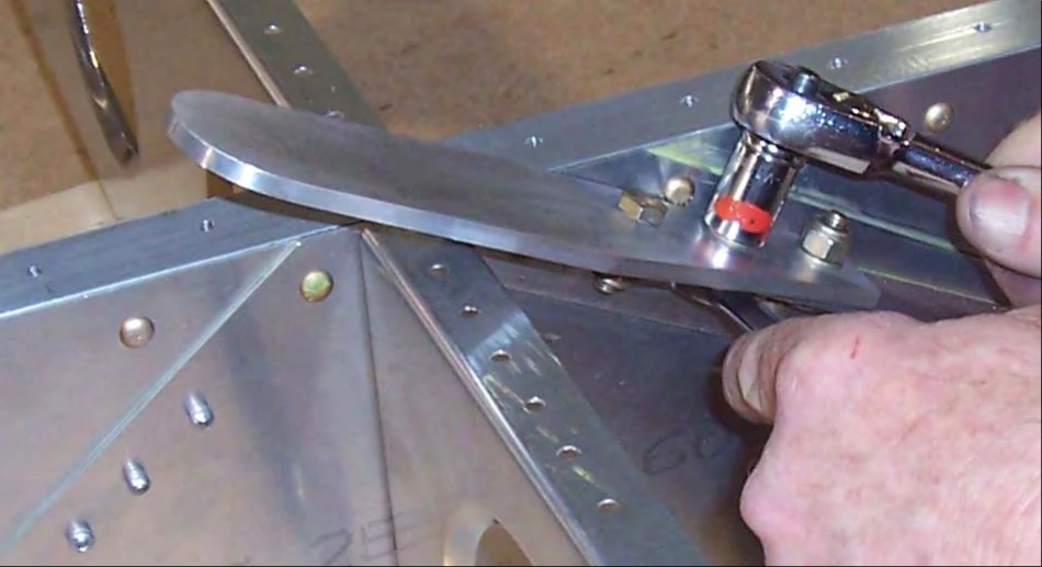

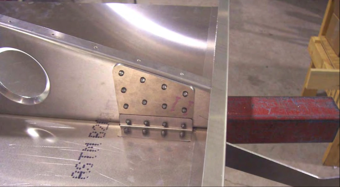

Передний верхний узел крепления подкоса
75W2-5 — передний верхний узел крепления подкоса.
Прикрепите его к уголку подкоса на лонжероне тремя болтами AN4.
Ориентация: сужающаяся сторона переднего верхнего уголка обращена вперёд.
Примечание: первый болт вставляется снизу; гайка обращена внутрь крыла, чтобы оставить зазор до носовой обшивки.

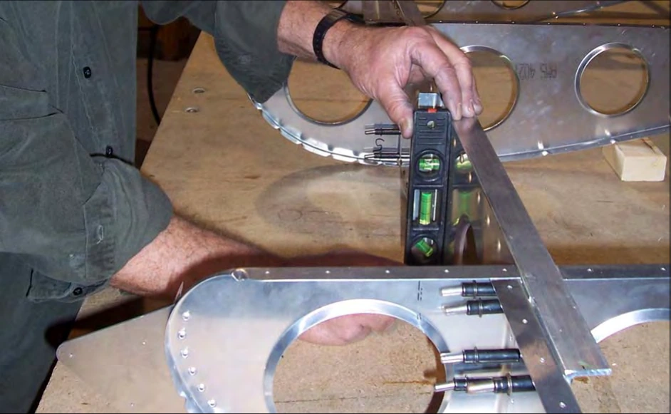

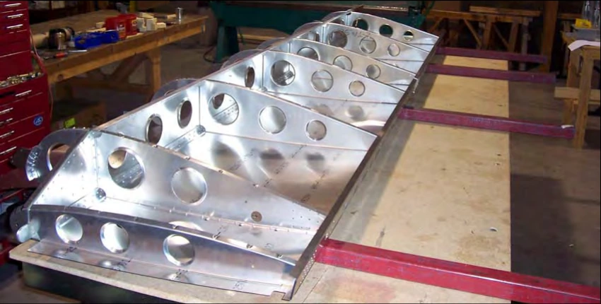

Выставление каркаса без крутки
Прикрутите к верстаку куски фанеры для удержания каркаса. Подложите под задние нервюры бруски 2″ × 4″, повернув лонжерон до вертикального положения.
Небольшим уровнем проверьте вертикальность лонжерона.
Проверка: проверяйте вертикальность в нескольких местах по длине, чтобы не заложить крутку крыла при сборке.
Сверить с исходным текстом · 75-WA-2, стр. 3

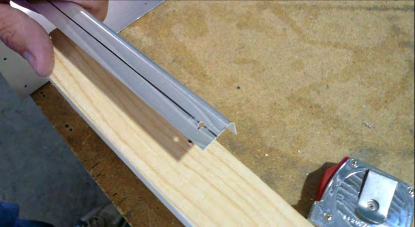

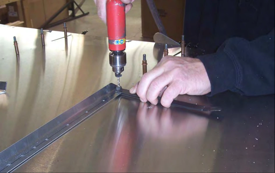

Усилители обшивок
Нарежьте шесть L-уголков длиной 660 мм, два по 380 мм, один 309 мм и один 460 мм для размещения между задними нервюрами. Проведите осевую линию полки и разметьте первую заклёпку в 10 мм от конца каждого уголка. Просверлите первое отверстие сверлом №40 (#40).
Через это отверстие закрепите уголок на первом отверстии за заклёпочным рядом нервюры. Совместите осевую линию с отверстиями нижней обшивки. Перенесите отверстия через обшивку на уголок, устанавливая Cleco. Рассверлите сверлом №30 (#30), вновь закрепите. Повторите для наружной нижней и наружной верхней обшивок, как указано в операции руководства.
75W6-1 — внутренняя нижняя обшивка.
Сверить с исходным текстом · 75-WA-2, стр. 4
Cut six L angles to 660mm long, two L angles 380mm long, one L angle 309mm long, and one L angle 460mm long to fit between the Rear Ribs. Mark the flange center line on the L angles and mark a rivet location 10mm from the end of the L angle. Use a #40 drill bit to predrill the first rivet location in the L angles. Cleco the predrilled hole in the L angle to the first hole past the rib rivet line. Position the L angle so the center line is visible through the holes in the Bottom Skin. Back drill through the Bottom Skin into the L angle and Cleco. Use a #30 drill bit to expand the holes and Cleco. Do this for the O/B Bottom Skin and the O/B Top Skin. P/N: 75W6-1 I/B Bottom Skin

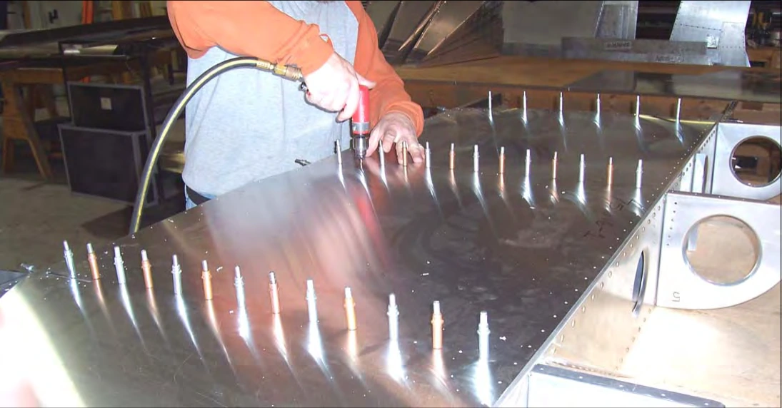

Внутренняя нижняя обшивка

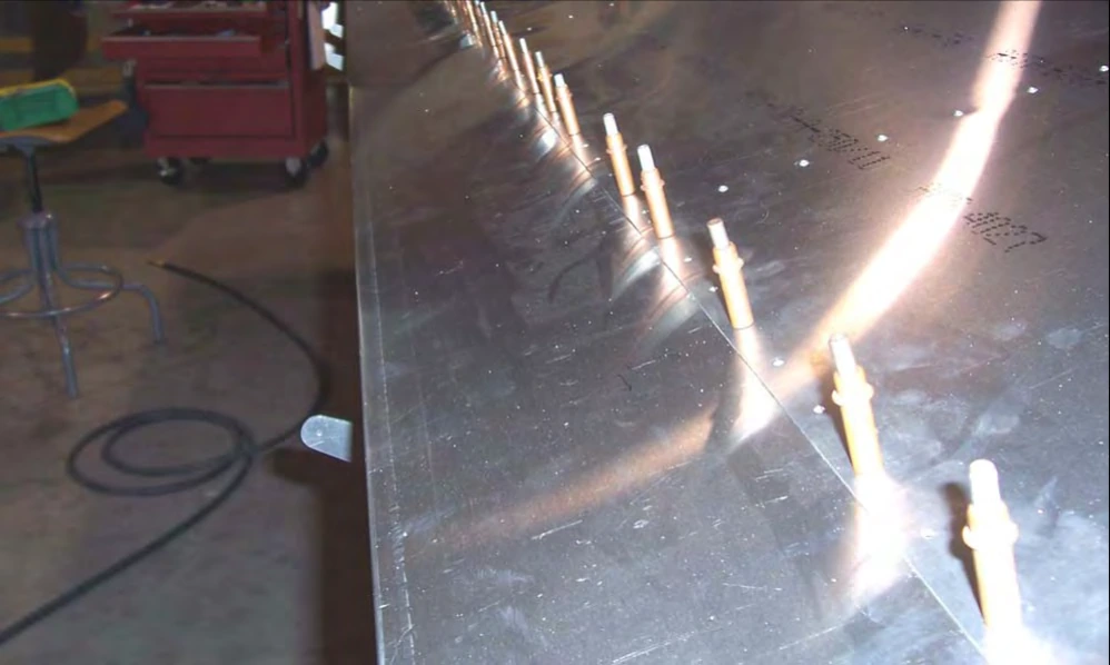

Закрепите внутреннюю нижнюю обшивку на задних нервюрах фиксаторами Cleco №40 (#40) через одно отверстие. Для совмещения отверстий иногда удобно использовать шило.
Сверлом №30 (#30) рассверлите отверстия обшивки и задних нервюр между установленными Cleco №40 (#40). Затем снимите их и рассверлите оставшиеся отверстия.
Примечание: отверстия задних профилей не сверлите до установки обшивок задней кромки.
Сверить с исходным текстом · 75-WA-2, стр. 5

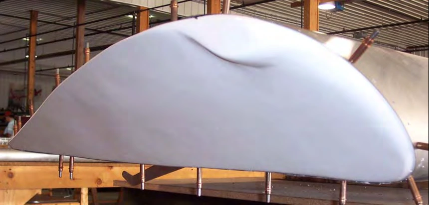

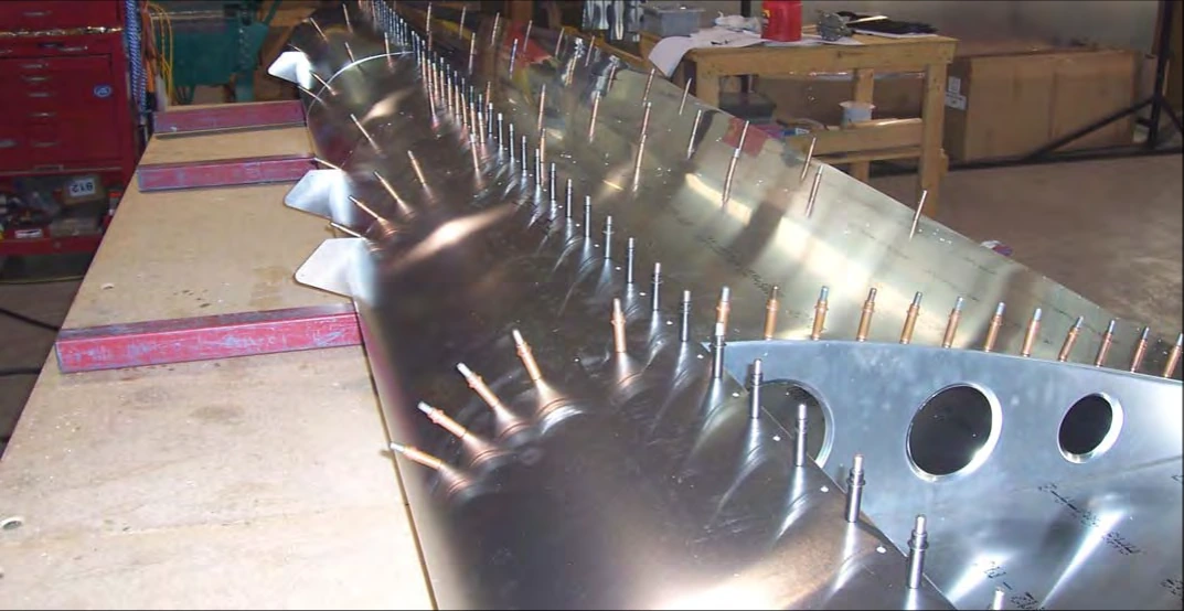

Носовые обшивки
Фиксаторами Cleco №40 (#40) закрепите внутреннюю носовую обшивку на носовых нервюрах. Верхняя часть обшивки должна свешиваться за край верстака. Сверлом №30 (#30) рассверлите отверстия, включая заклёпочный ряд лонжерона.
75W5-1 — внутренняя носовая обшивка.
Закрепите наружную носовую обшивку на носовых нервюрах на Cleco. Рассверлите отверстия сверлом №30 (#30).
75W5-2 — наружная носовая обшивка.
Сверить с исходным текстом · 75-WA-2, стр. 6
Using #40 Clecos, Cleco the I/B Nose Skin to the Nose Ribs. Let the top portion of the Nose Skin over hang the workbench. With a #30 drill bit, expand the holes including the Spar rivet line. P/N: 75W5-1 I/B Nose Skin Cleco the O/B Nose Skin to the Nose Ribs. Expand the holes with a #30 drill bit. P/N: 75W5-2 O/B Nose Skin

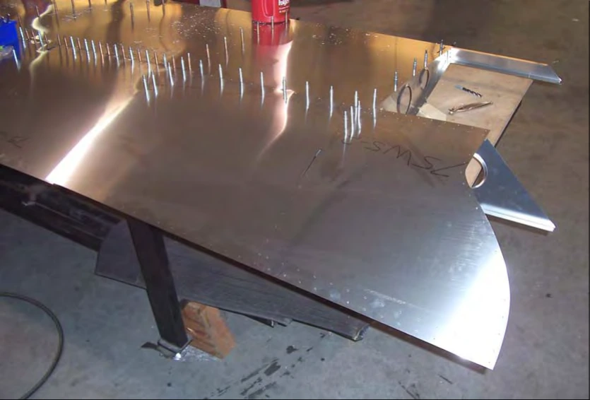

Наружная нижняя обшивка и задняя кромка
Закрепите наружную нижнюю обшивку на задних нервюрах и наружной носовой обшивке на Cleco. Рассверлите отверстия сверлом №30 (#30).
Примечание: отверстия заднего профиля сверлите только после установки обшивок задней кромки.
75W6-2 — наружная нижняя обшивка.
Заведите обшивки задней кромки под нижние обшивки. Соедините их с нижними обшивками и задними профилями на Cleco. Сверлом №30 (#30) рассверлите отверстия нижних обшивок, обшивок задней кромки и задних профилей.
Примечание: показанные на фотографии заклёпки и кронштейны флаперонов устанавливаются позднее.
75W6-3 — внутренняя обшивка задней кромки; 75W6-4 — наружная обшивка задней кромки.

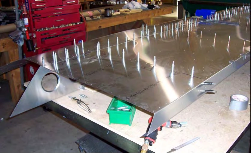

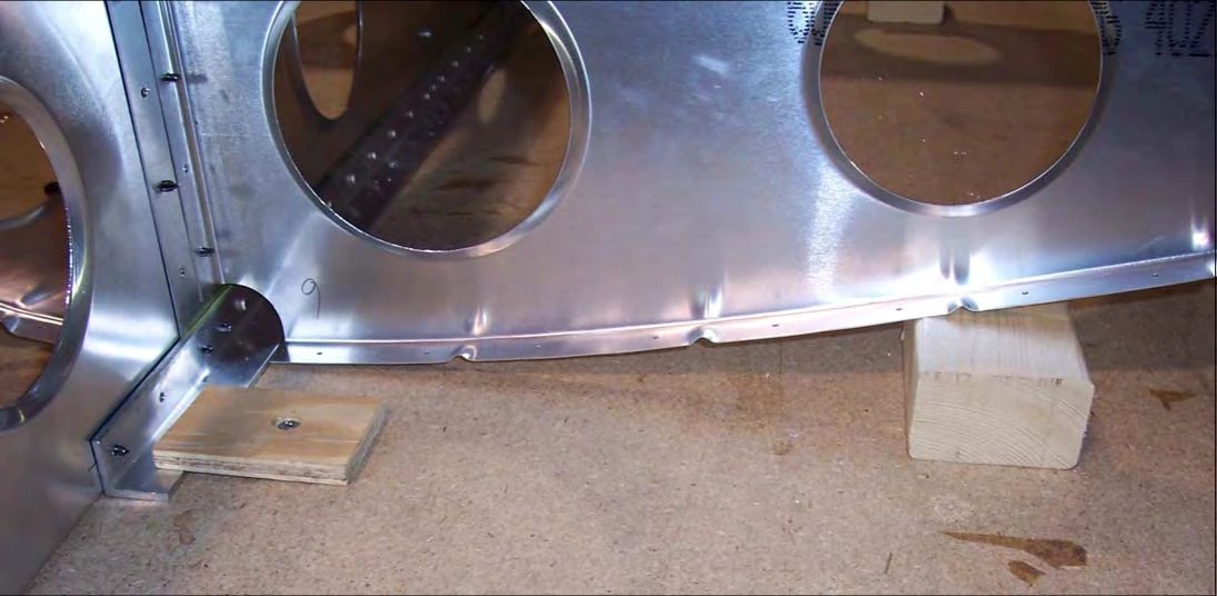

Клёпка нижних обшивок и переворот крыла
Снимите обшивки с каркаса, удалите заусенцы, вновь соберите и приклепайте обшивки снизу каркаса. Обшивки задней кромки, хотя и не показаны на верхней фотографии, также приклёпываются на этом этапе. Уголок подкоса на фотографии уже установлен, но по последовательности его устанавливают позднее: заднюю нервюру №4, станция Stn. 2040, пока не приклёпывайте.
Примечание: перед повторной сборкой и клёпкой ещё раз проверьте вертикальность лонжерона. Даже после сверления люфт Cleco позволяет внести крутку при неправильном положении лонжерона.
Переверните крыло и установите на несколько балок. На фотографии применены стальные балки 2″ × 2″; подойдёт прямоугольная или квадратная балка высотой 2″, поднимающая крыло над верстаком. Под задние профили удобно подложить фанеру, чтобы крыло не качалось.
Примечание: переворачивать крыло лучше с помощником во избежание повреждений.
Проверка: после переворота проверьте отсутствие крутки, измерив уровнем вертикальность лонжерона в нескольких местах. При необходимости устраните крутку прокладками между балками и верстаком.

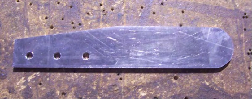

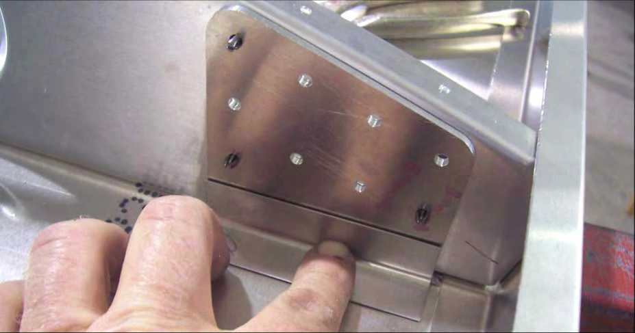

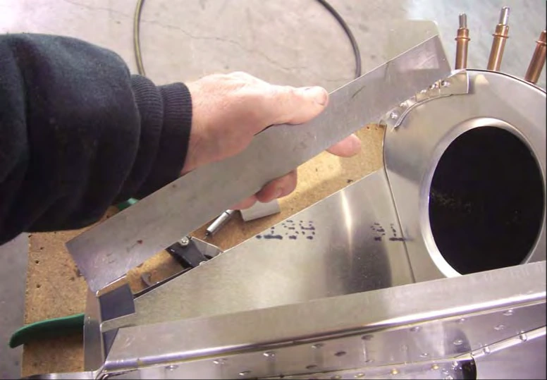

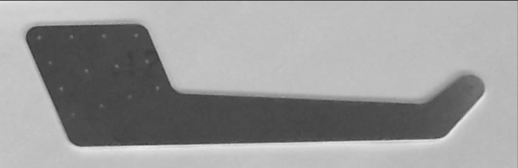

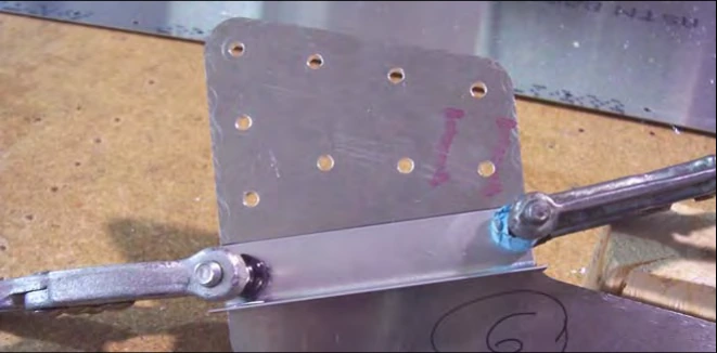

Кронштейны флаперонов
75W3-5 — кронштейн флаперона.
Закрепите кронштейны на задних нервюрах на станциях 280, 1640, 2040 и 3400. Сверлом №20 (#20) рассверлите отверстия кронштейнов через нервюры. Четыре нижних отверстия оставьте предварительными, чтобы точнее выставить показанный на фотографии L-уголок.
Нарежьте четыре уголка длиной 87 мм. Приложите уголок к кронштейну и отметьте его верхнюю кромку на кронштейне.
Снимите кронштейн с крыла. Совместите верх уголка с отметкой, прижмите струбциной. Сначала перенесите отверстия через кронштейн на уголок сверлом №40 (#40), закрепите Cleco, затем рассверлите сверлом №20 (#20) и вновь закрепите.
Сверить с исходным текстом · 75-WA-2, стр. 9
P/N: 75W3-5 Flaperon Arm Cleco the Flaperon Arms to the Rear Ribs at Stns. 280, 1640, 2040, and 3400. With a #20 drill expand the holes in the Flaperon Arm through the Rear Rib. Leave the bottom 4 holes pilot holes to better position the L angle shown in the above photo. Cut 4 pieces of L angle 87mm long each. Position the L angle on the Flaperon Arm and mark the top edge of the L angle on the Flaperon Arm. Remove the Flaperon Arm from the Wing. Align the top of the L angle with the mark on the Flaperon Arm. Clamp the L angle to the Flaperon Arm. First back drill through the Flaperon Arm into the L angle with a #40 drill bit and Cleco, then expand the holes with a #20 drill bit and Cleco the L angle to the Flaperon Arm.

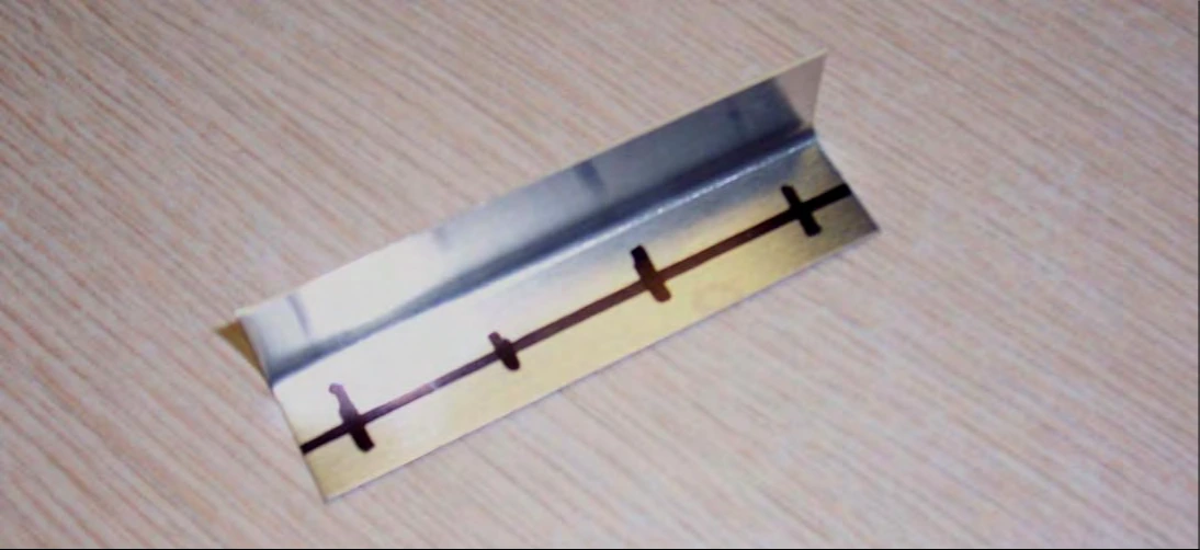

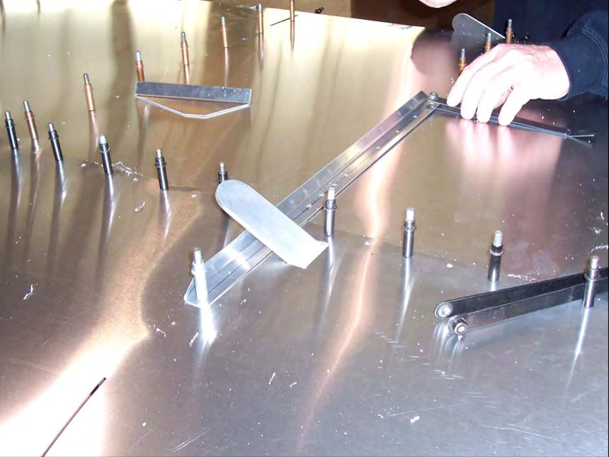

Нижняя полка уголка кронштейна
Проведите осевую линию нижней полки уголка. Разметьте заклёпки в 10 мм от каждого конца и ещё две равномерно между крайними. Просверлите предварительные отверстия сверлом №40 (#40).
Установите кронштейн флаперона и уголок на заднюю нервюру на Cleco. Перенесите отверстия через уголок на заднюю обшивку. Рассверлите сверлом №20 (#20). Снимите кронштейн и уголок, удалите заусенцы и приклепайте их к задней нервюре.
Сверить с исходным текстом · 75-WA-2, стр. 10
Mark a center line on the bottom flange of the L angle. Mark a rivet location 10mm from each end of the L angle. Layout 2 additional rivet location evenly spaced between the end rivet locations. Predrill the holes in the L angle with a #40 drill bit. Cleco the Flaperon Arm and the L angle to the Rear Rib. Back drill the holes in the L angle into the Rear Skin. Expand the holes with a #20 drill bit. Remove the Flaperon Arm and L angle from the Rear Rib, deburr the holes, and rivet the Flaperon Arm and L angle to the Rear Rib.

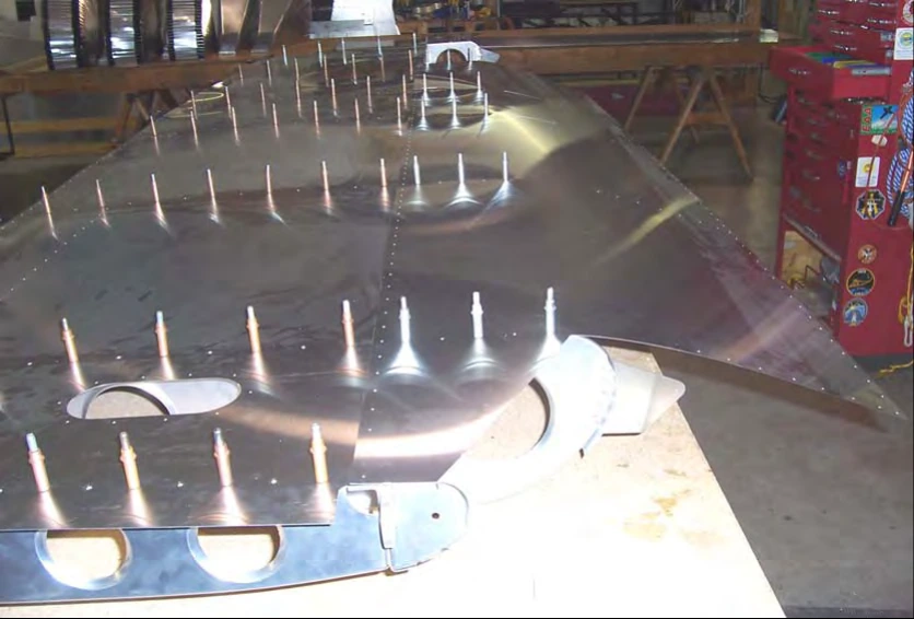

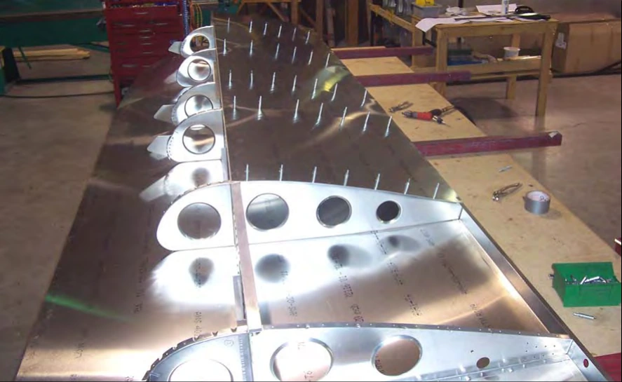

Верхние обшивки
Установите наружную верхнюю обшивку на задние нервюры на Cleco.
75W5-4 — наружная верхняя обшивка.
Установите внутреннюю верхнюю обшивку на задние нервюры на Cleco.
75W5-3 — внутренняя верхняя обшивка.

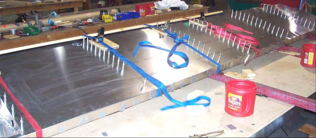

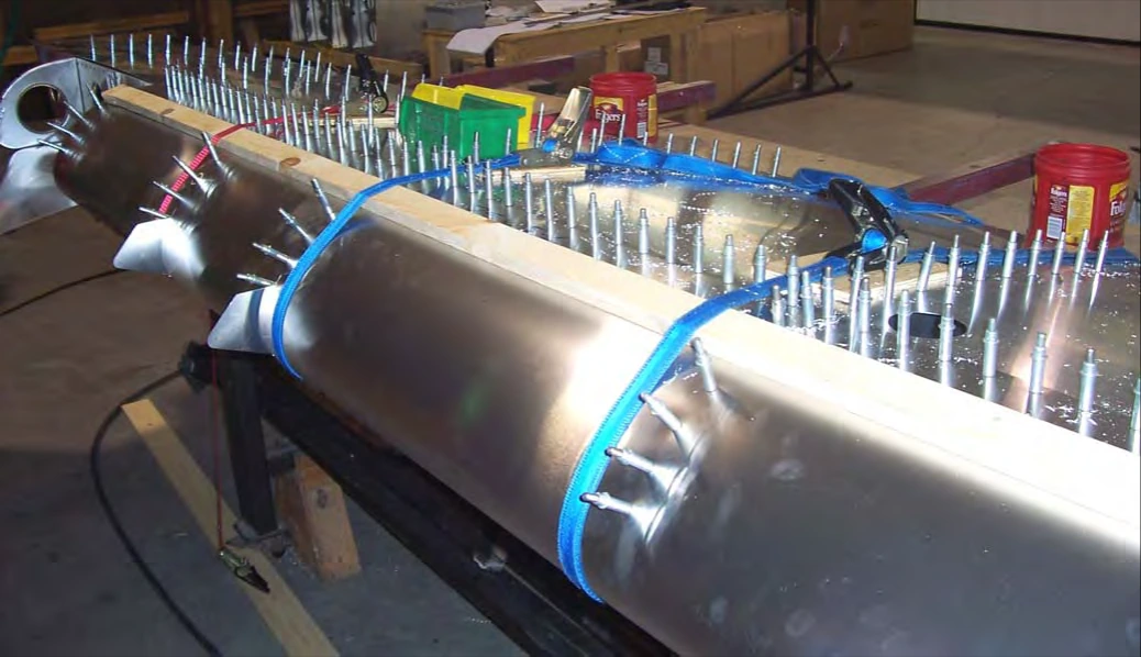

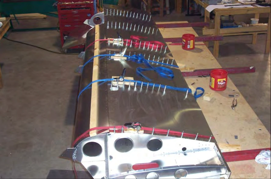

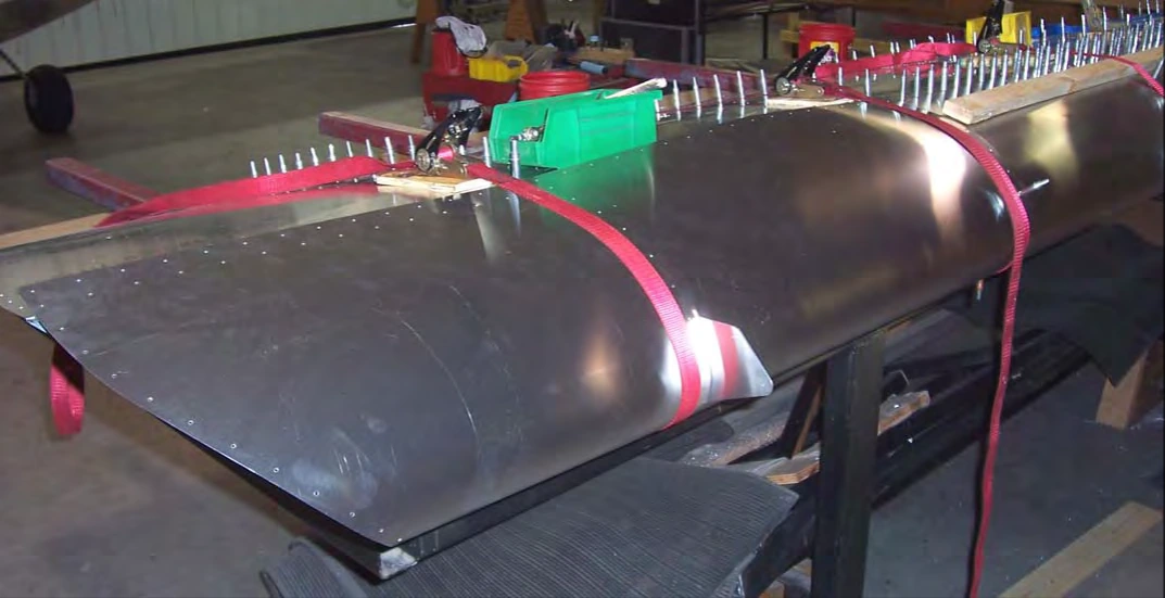

Обтяжка внутренней носовой обшивки
Стяжными ремнями и рейкой 1″ × 2″ обтяните носовую обшивку вокруг носовых нервюр. Для сверления носовую обшивку заведите под верхние обшивки. После удаления заусенцев при окончательной клёпке носовые обшивки будут располагаться поверх верхних. Под механизм натяжения ремня обязательно подложите фанеру, иначе металл механизма оставит вмятины на верхних обшивках.
Проверка: носовые нервюры могут отклоняться в стороны. Кронштейны предкрылков должны совпадать с прорезями носовой обшивки. При сильной затяжке ремней и несовпадении кронштейны могут продавить обшивку.
Когда внутренняя носовая обшивка плотно стянута по нервюрам, сверлом №40 (#40) перенесите отверстия на носовые нервюры и лонжерон. На нервюрах устанавливайте Cleco в каждое отверстие, на лонжероне — через одно.
Сверить с исходным текстом · 75-WA-2, стр. 12

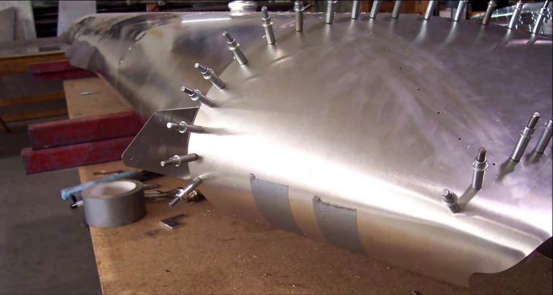

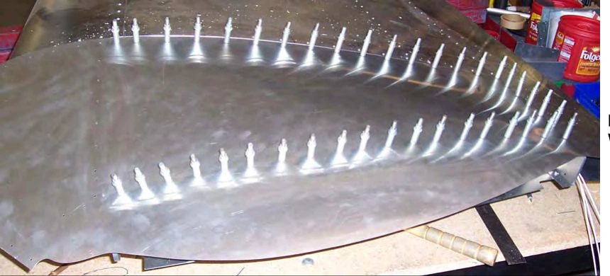

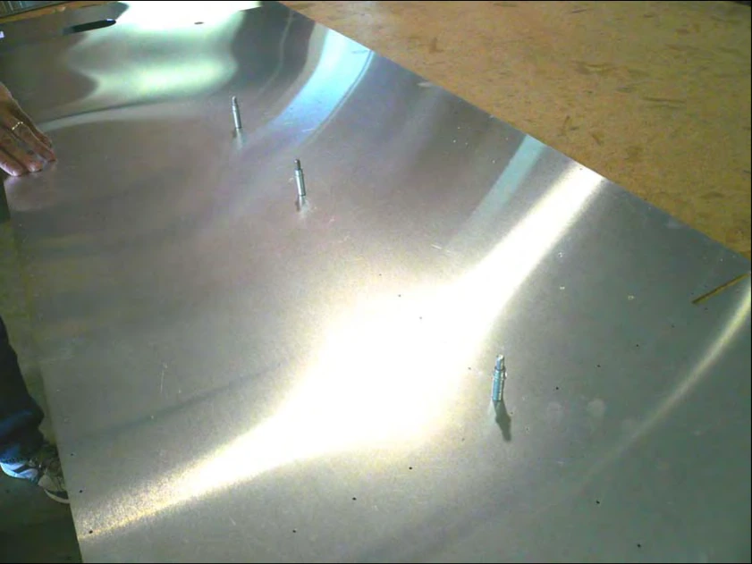

Наружная носовая обшивка
Двумя стяжными ремнями обтяните наружную носовую обшивку вокруг носовых нервюр. Для сверления заведите её под верхнюю обшивку. При окончательной сборке носовые обшивки располагаются снаружи верхних.
Сверлом №30 (#30) рассверлите отверстия верхних и носовых обшивок, нервюр и поясов лонжерона. На фотографии ряд лонжерона показан рассверленным до №20 (#20), но здесь должен быть №30 (#30). По мере сверления устанавливайте Cleco через одно отверстие.
Справка: подробности смотрите на чертеже 75-WA-2.
Примечание: до сверления заклёпочных рядов заднего профиля выставьте положение обшивок задней кромки.

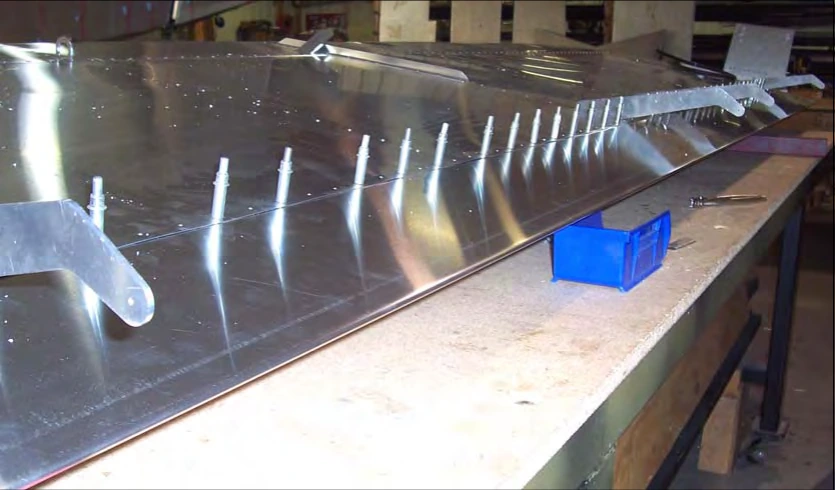

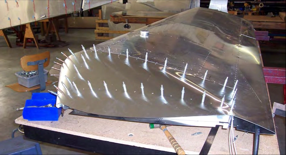

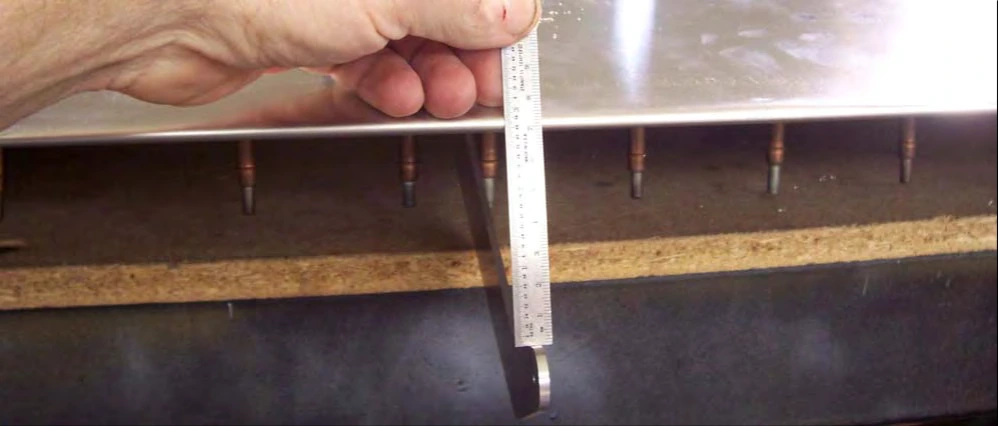

Высота задней кромки
Выставьте заднюю кромку на расстоянии 70 мм от верха кронштейна флаперона до центра радиуса обшивки задней кромки.
Проверка: проверяйте расстояние у каждого кронштейна, чтобы задняя кромка была установлена без крутки.
После выставления перенесите отверстия через верхние обшивки на обшивки задней кромки и задние профили сверлом №40 (#40). Рассверлите сверлом №30 (#30).
Примечание: верхние обшивки на фотографии уже приклёпаны. Клёпку нужно отложить до установки топливной системы.

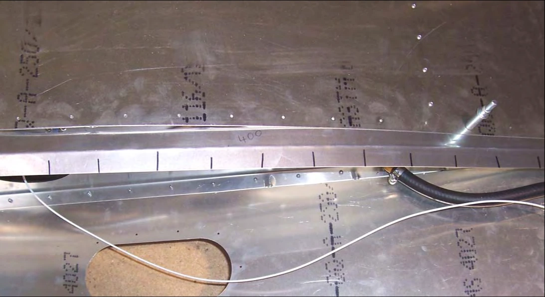

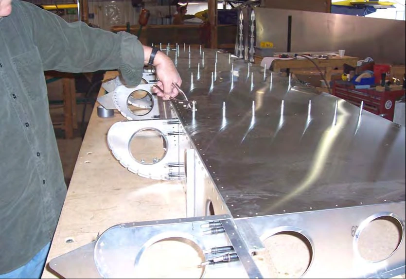

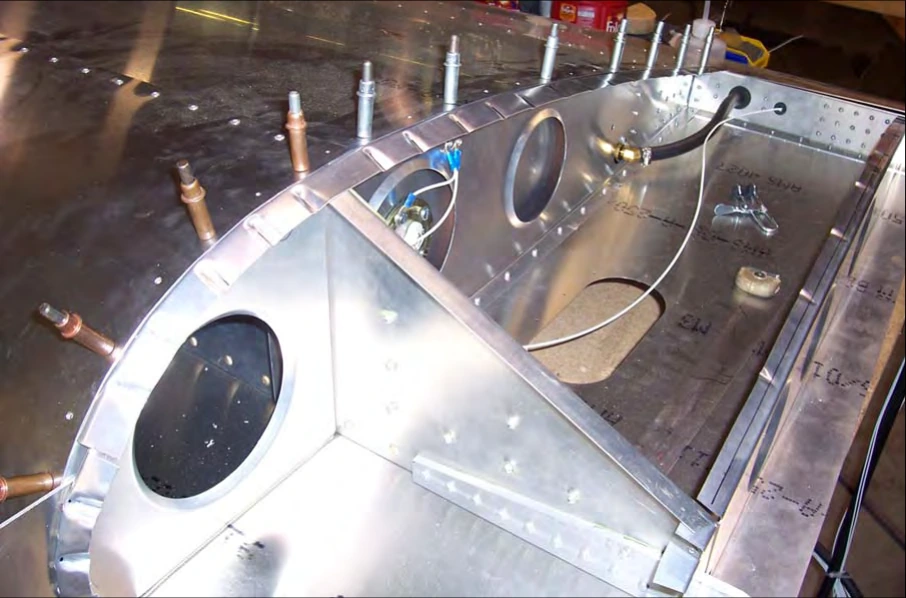

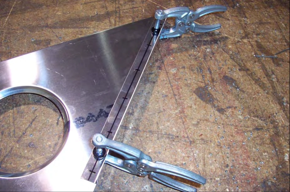

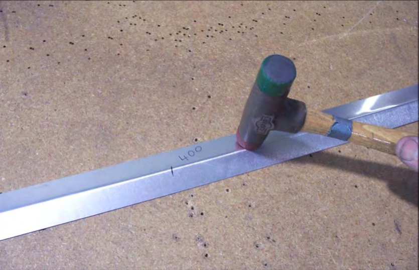

Корневой уголок крыла
Отметьте точку в 400 мм от заднего конца. Пластиковым молотком постепенно расправьте уголок от 0° на заднем конце до 30° у отметки 400 мм.
75W6-5 — корневой уголок крыла.
Уложите уголок на крыло. Между заклёпочными отверстиями нанесите отметки.
Сверить с исходным текстом · 75-WA-2, стр. 15
Place a mark at 400mm from the rear end. With a plastic hammer flatten the angle from 0 degrees at the aft end to 30 degrees at the 400mm mark. P/N: 75W6-5 Wing Root Angle Lay the Wing Root Angle on the Wing. Place a mark between the rivet locations.

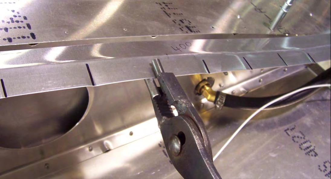

75-WA-2 · Страница 16 из 21

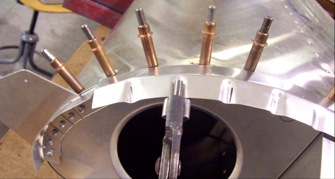

Кривизна корневого уголка
Выполните поджимы полки корневого уголка по отметкам, придавая ему кривизну нервюр.
Примечание: для правильной посадки уголок может потребовать подрезки. Он должен заканчиваться там, где начинается L-уголок кронштейна предкрылка.
Сверить с исходным текстом · 75-WA-2, стр. 16
Put crimps on the marks in the flange of the Wing Root Angle to match the curvature of the Ribs. Note: The Wing Root Angle may require trimming to fit properly. The Wing Root Angle Should end where the L angle for the Slat Support begins.

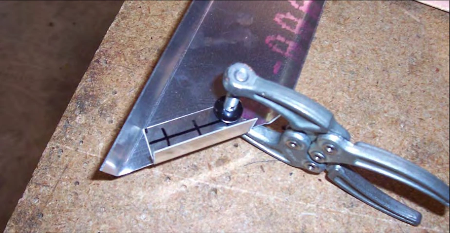

75-WA-2 · Страница 17 из 21
Сопряжение уголка с корневой нервюрой
Поджимами придайте L-уголку угол, соответствующий корневому уголку крыла и корневой носовой нервюре. Поджимы должны располагаться между заклёпками.
Проверка: угол удобно проверить линейкой, приложенной к корневой носовой нервюре и L-уголку.

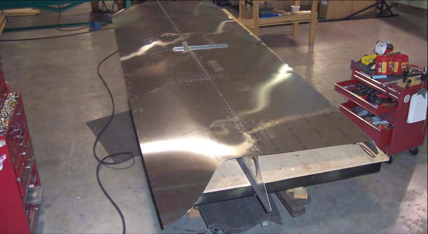

75-WA-2 · Страница 21 из 21
Остальные отверстия уголка и отложенная клёпка
Локатором отверстий найдите оставшиеся отверстия уголка подкоса.
Проверка: осевая линия уголка должна быть видна через отверстие локатора. Тогда она совпадёт с заклёпочным рядом обшивки и нервюры.
Верхнюю корневую обшивку не приклёпывайте до установки крыльев на фюзеляж. Клёпку верхних обшивок и обшивок задней кромки также отложите до установки топливной системы и проводки в крыльях.
Сверить с исходным текстом · 75-WA-2, стр. 21
