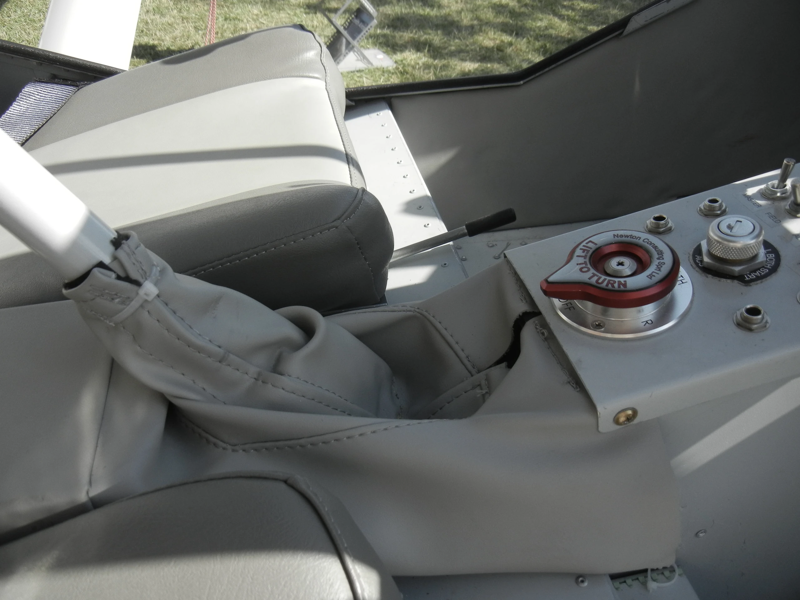

Фотографии показывают комплект обивки передних сидений и чехол зоны центральной ручки. Обивка — опция; силовые панели сиденья, направляющие и ремни относятся к соответствующим основным узлам.

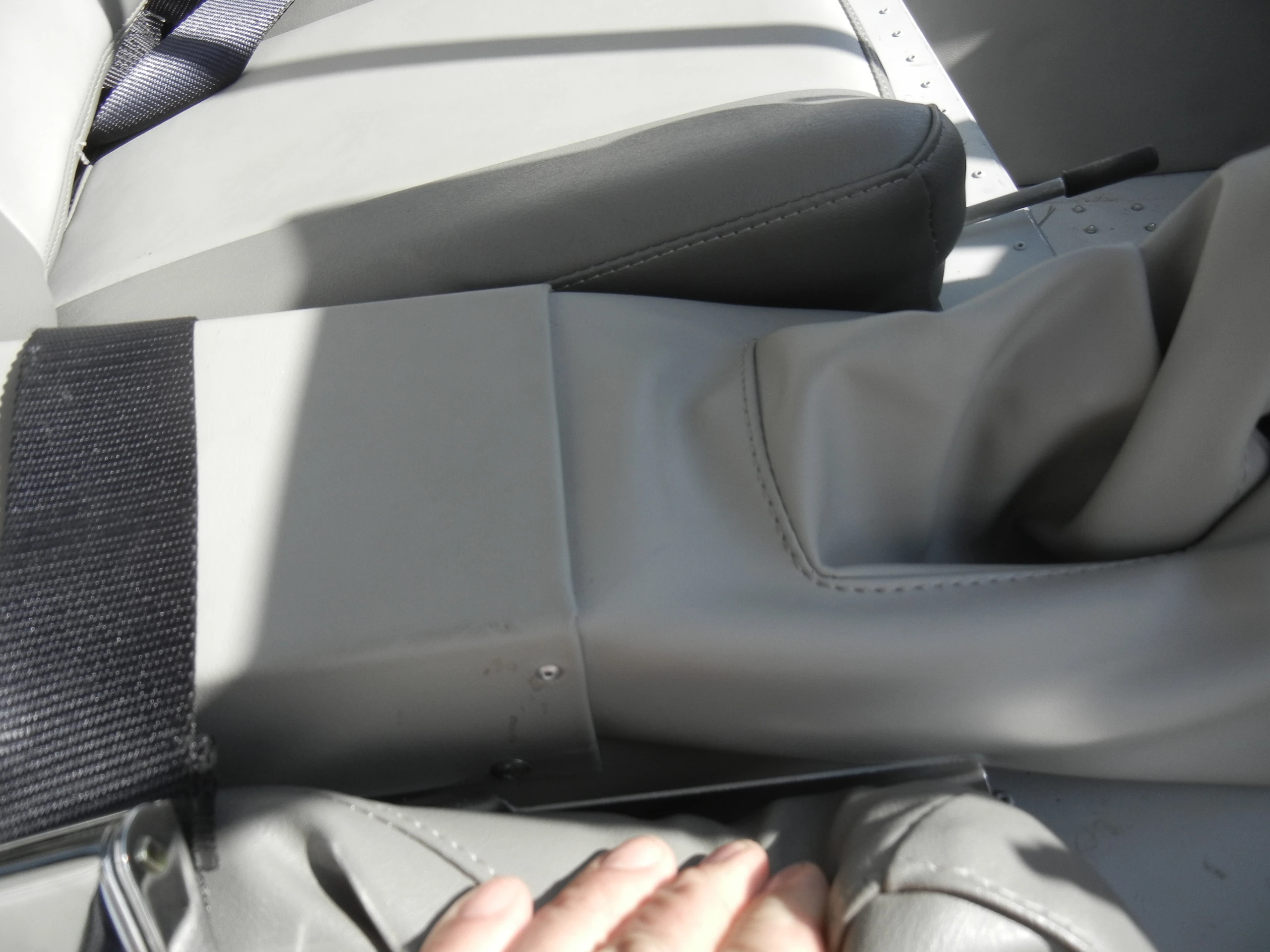

Чехол ручки и тоннеля
Обивка и отделка кабины — Чехол ручки и тоннеля

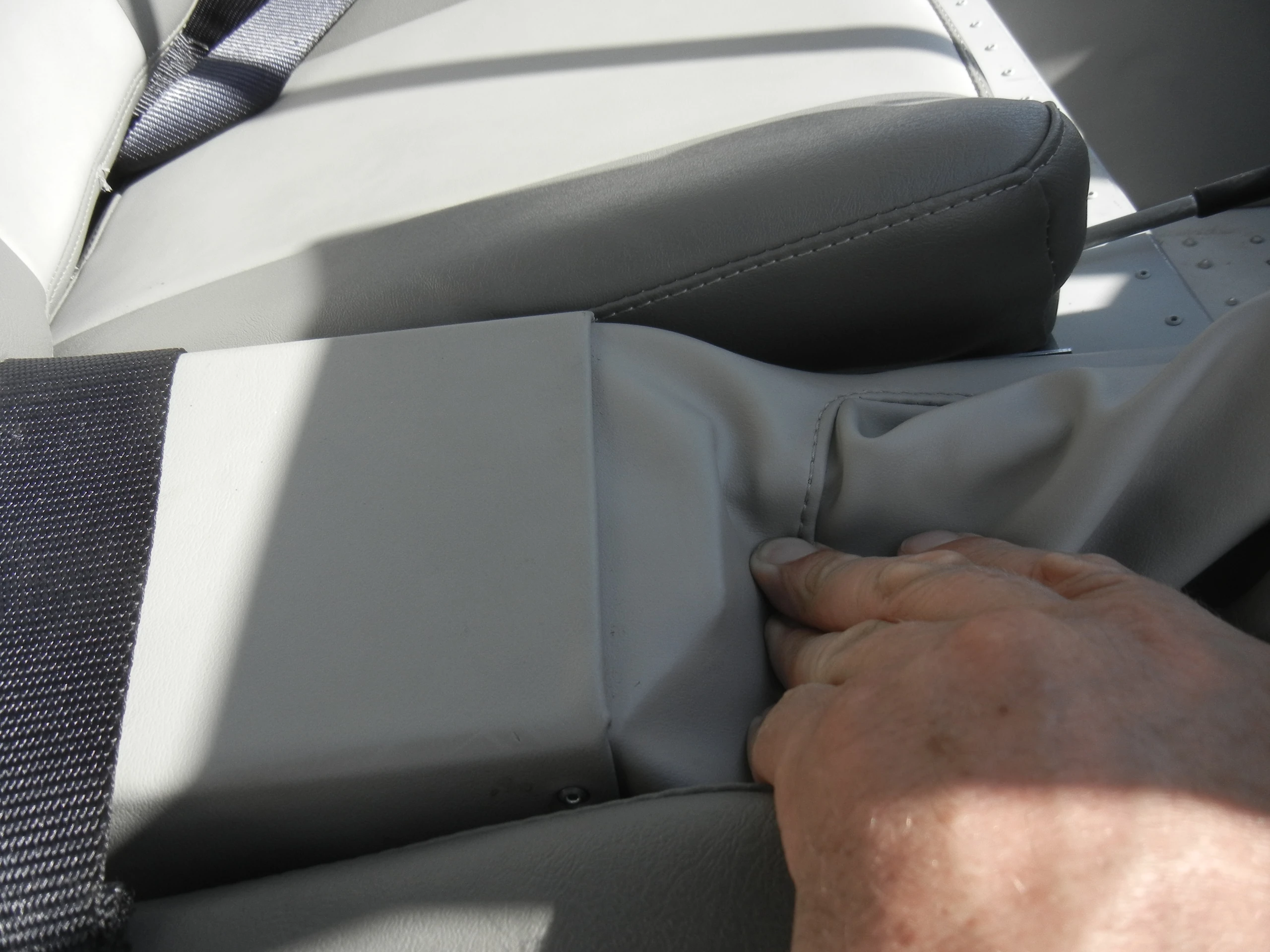

Чехол ручки и тоннеля примеряют так, чтобы он не ограничивал ход управления. Фотографии с отогнутой мягкой частью показывают доступ под ней, а не разрешение закрыть непроверенное соединение.

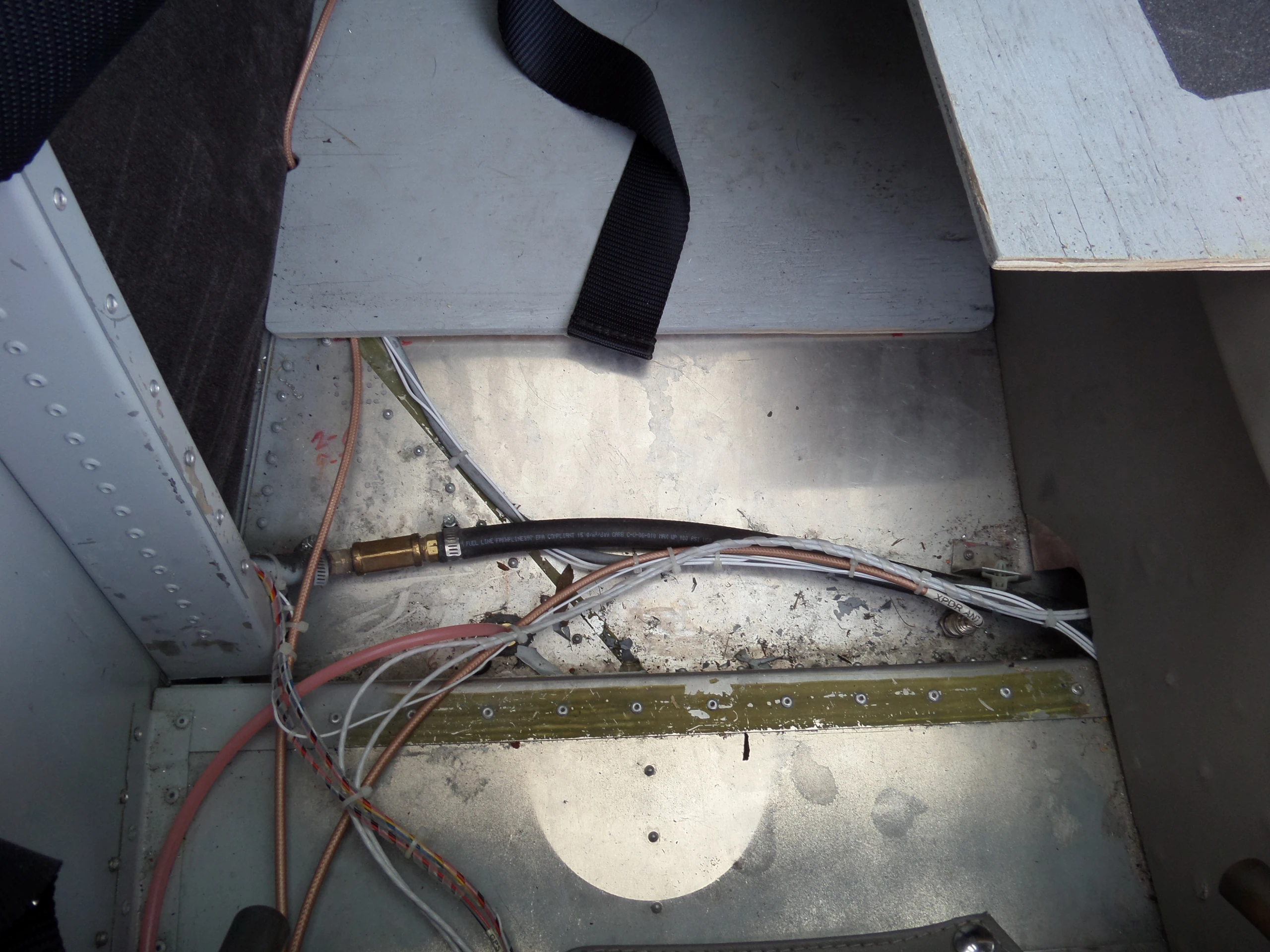

Обивка и отделка кабины — Подставка ног — прототип
Обозначение в исходном альбоме2b — prototype — fuel line behind gear channel.JPG

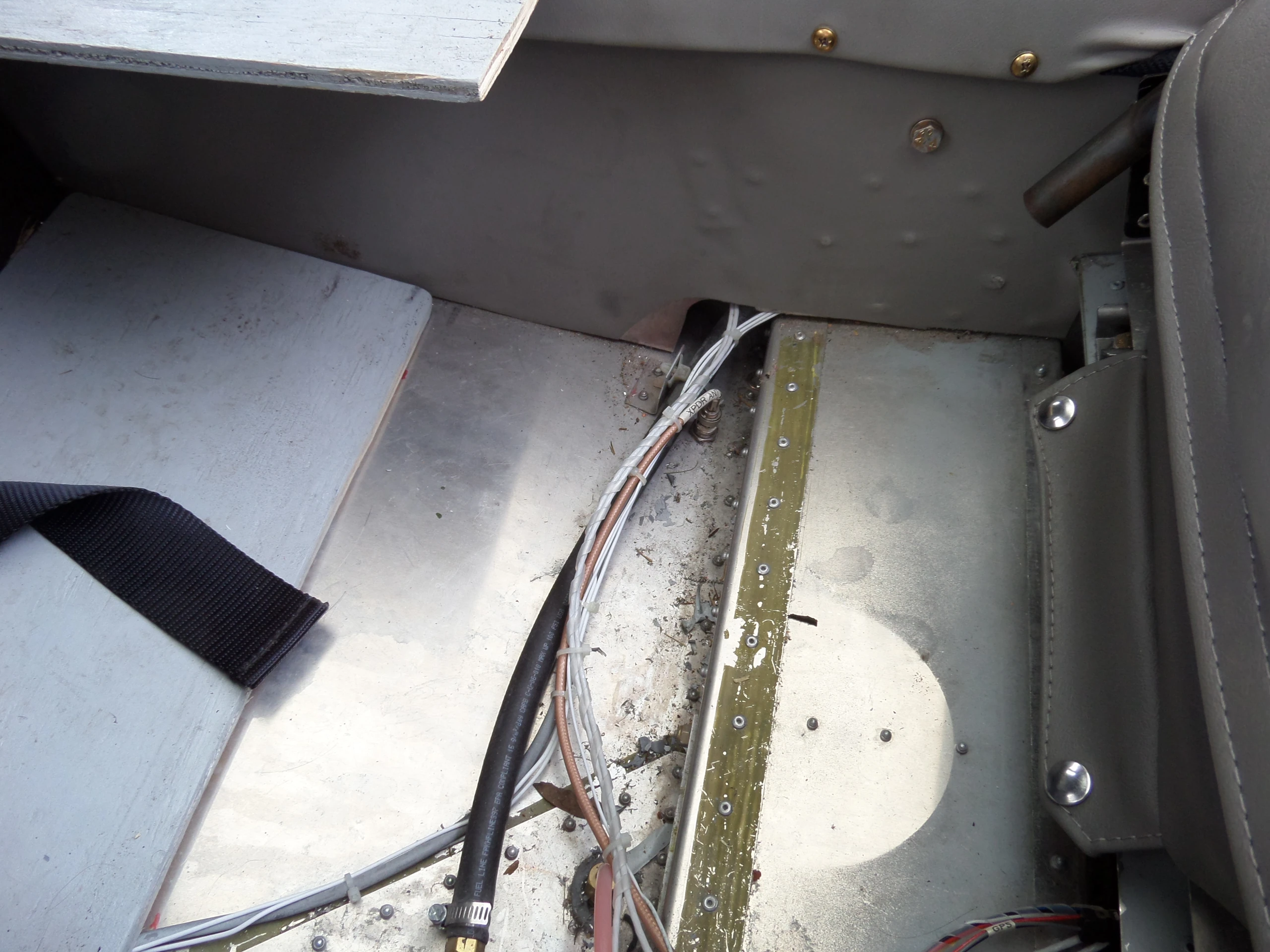

Подставка ног у дополнительного сиденья на одном снимке прямо названа прототипом; за ней проходит топливная линия. Фото фанерного образца не задаёт утверждённые материал, толщину и крепёж серийной детали.

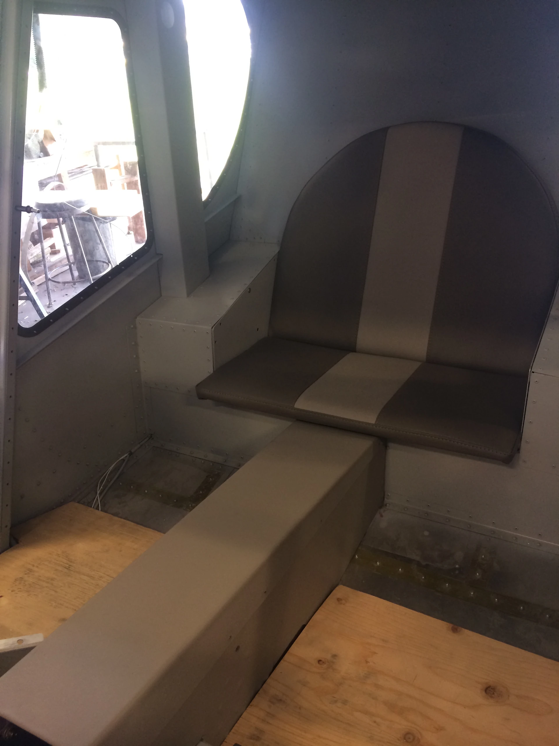

Дополнительное сиденье
Обивка и отделка кабины — Дополнительное сиденье

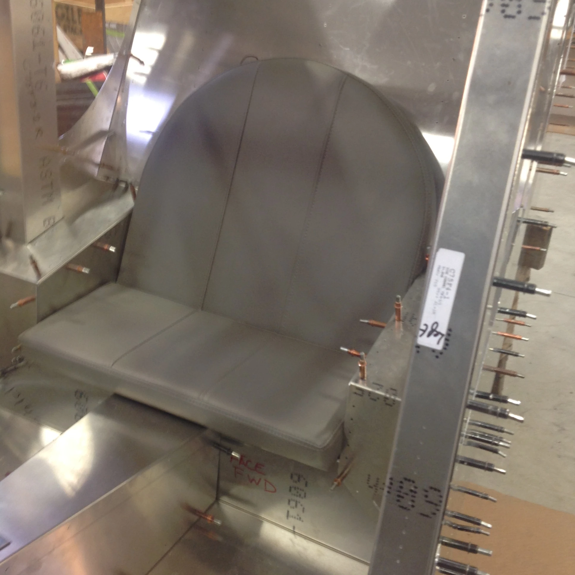

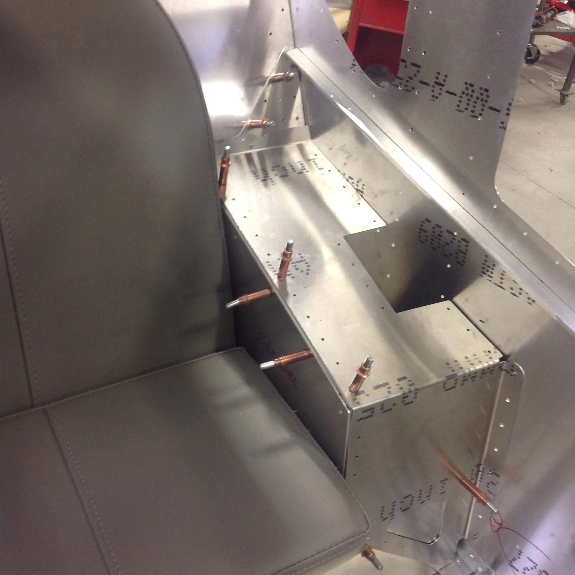

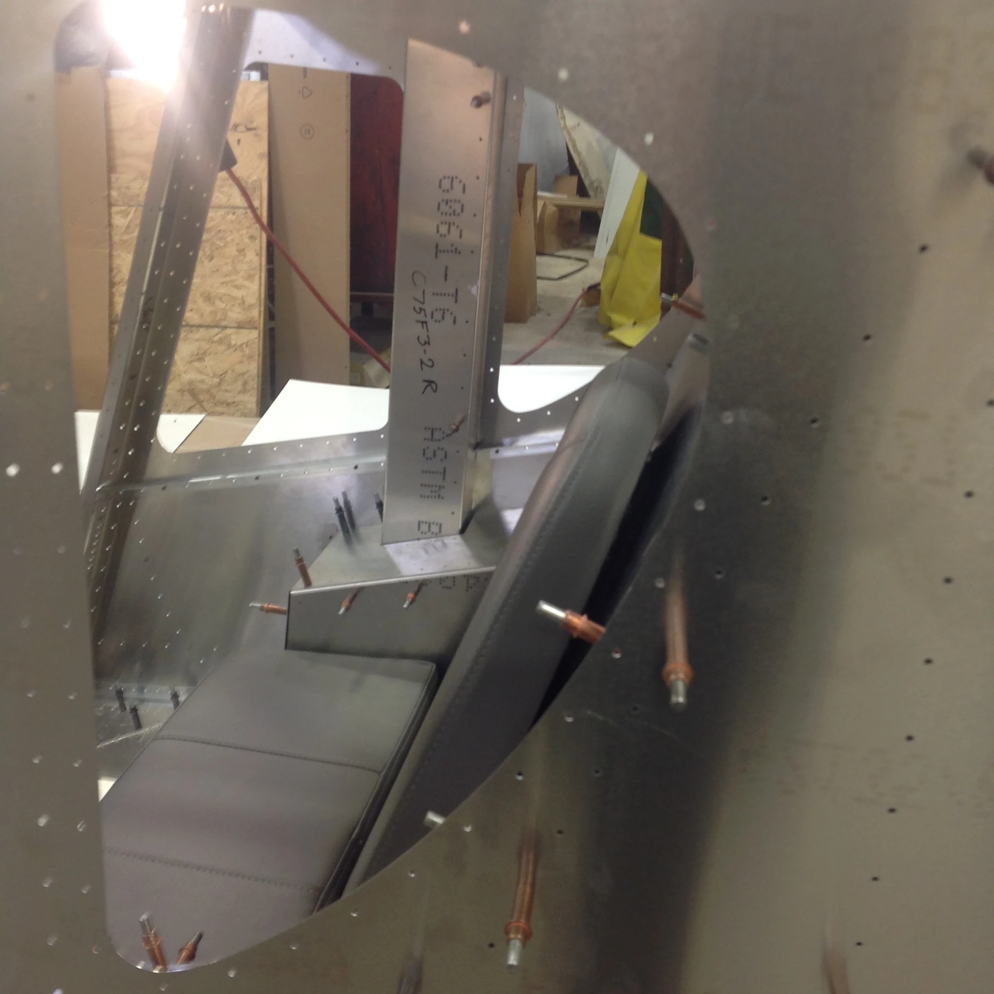

Альбом показывает заднее дополнительное сиденье, съёмные мягкие элементы и их нижние стороны. При отделке сохраняют доступ к крепежу, тросам и топливной системе, а также возможность осмотра после сборки.
