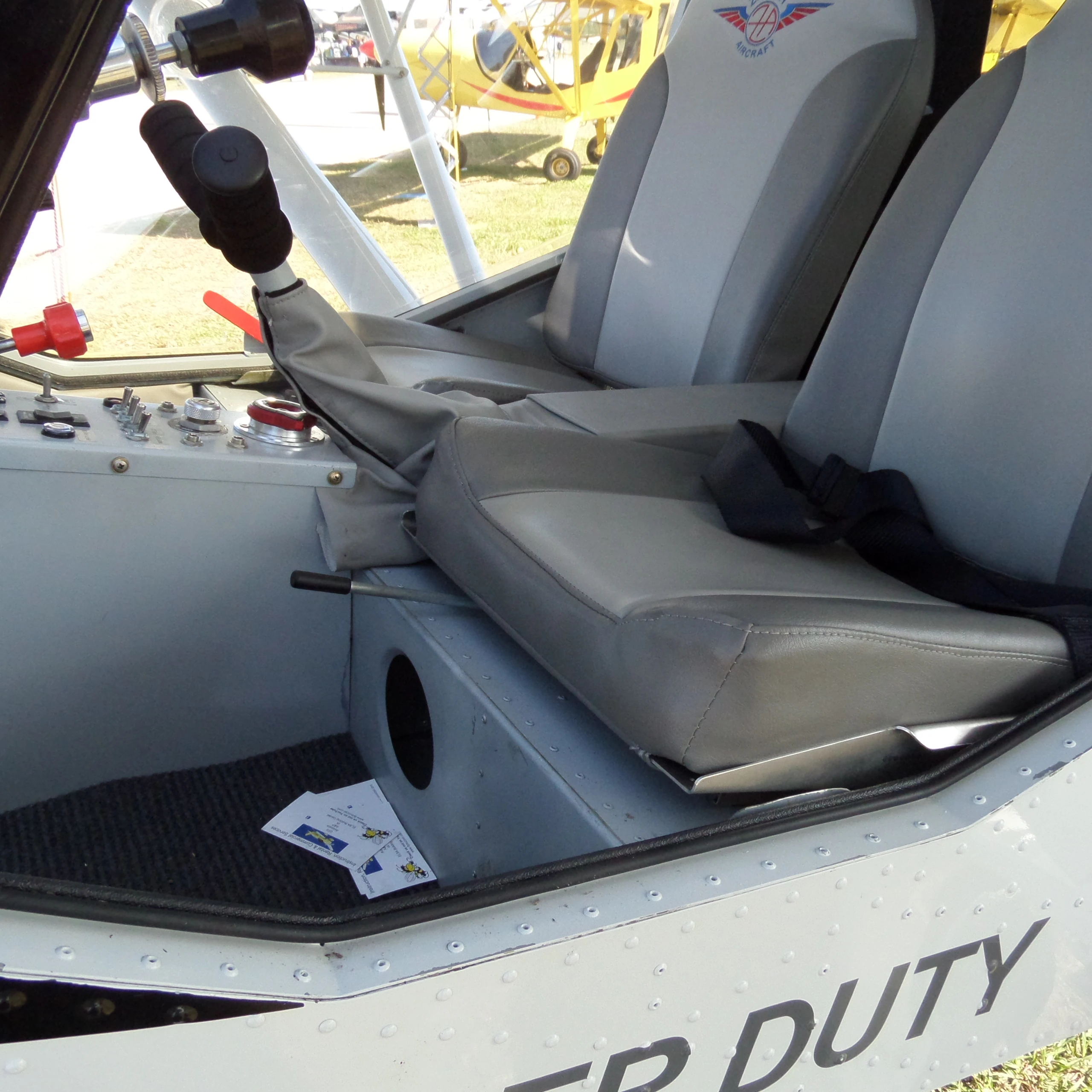

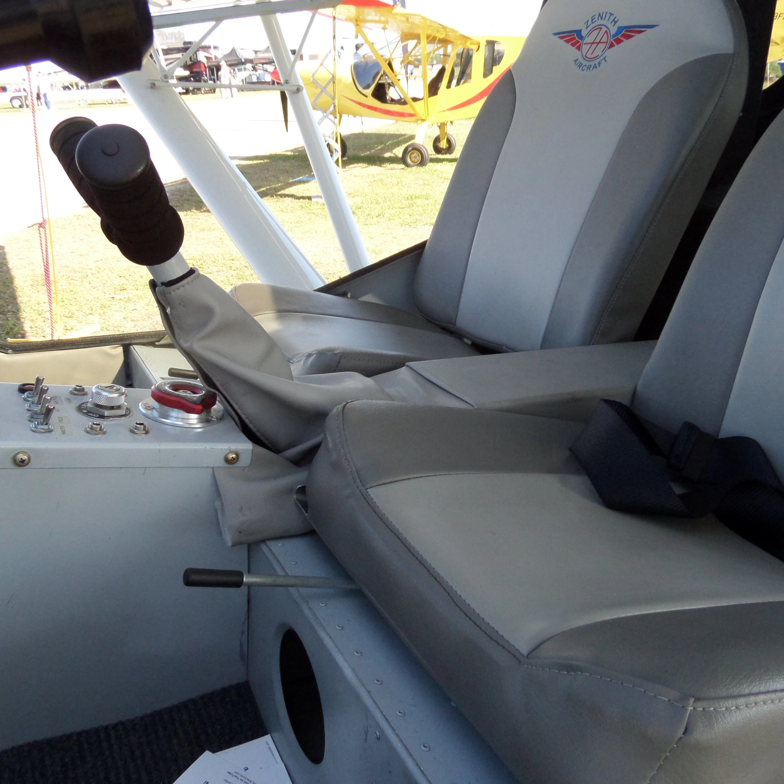

Сдвижные сиденья и направляющие — Общий вид узла
Общий вид узла

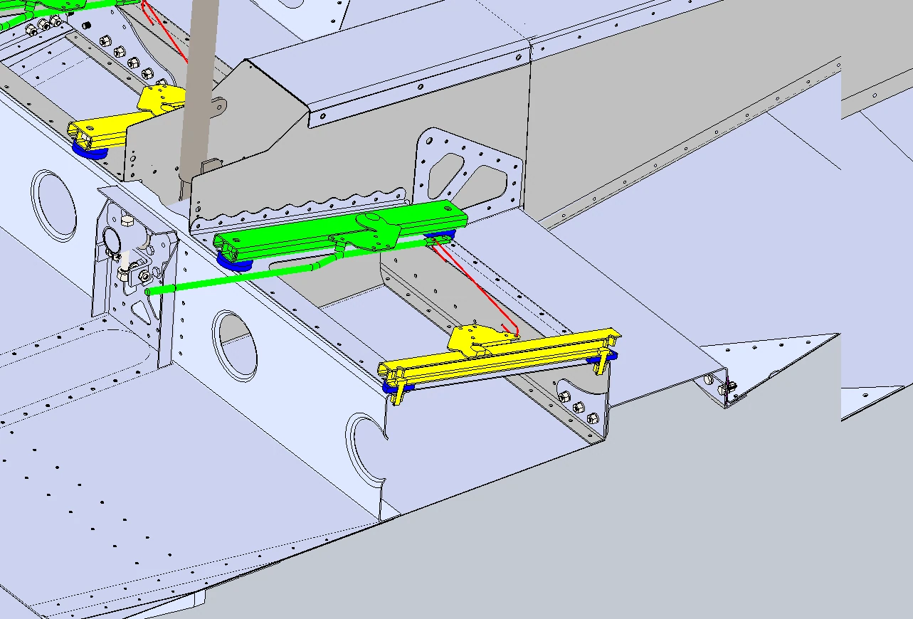

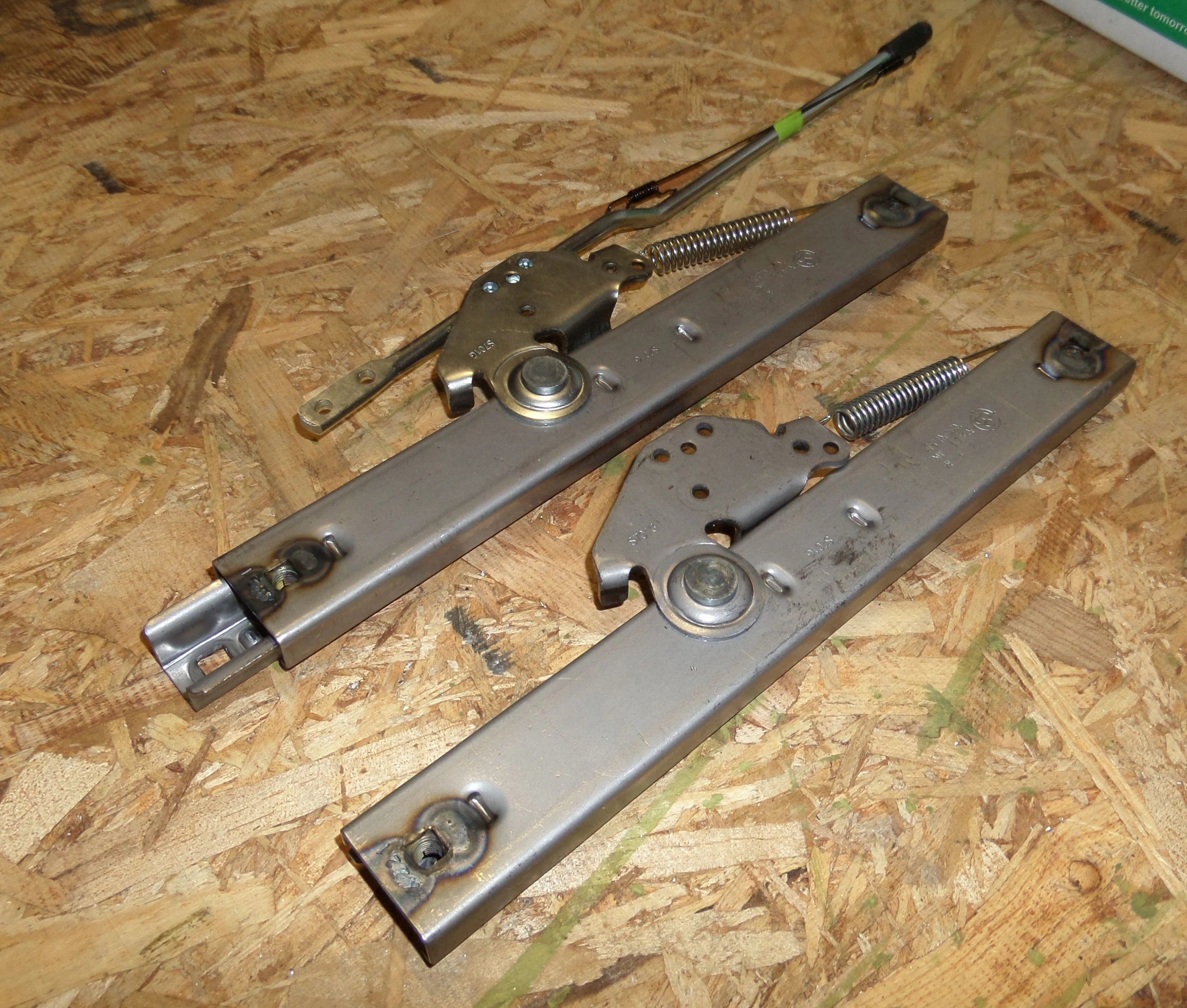

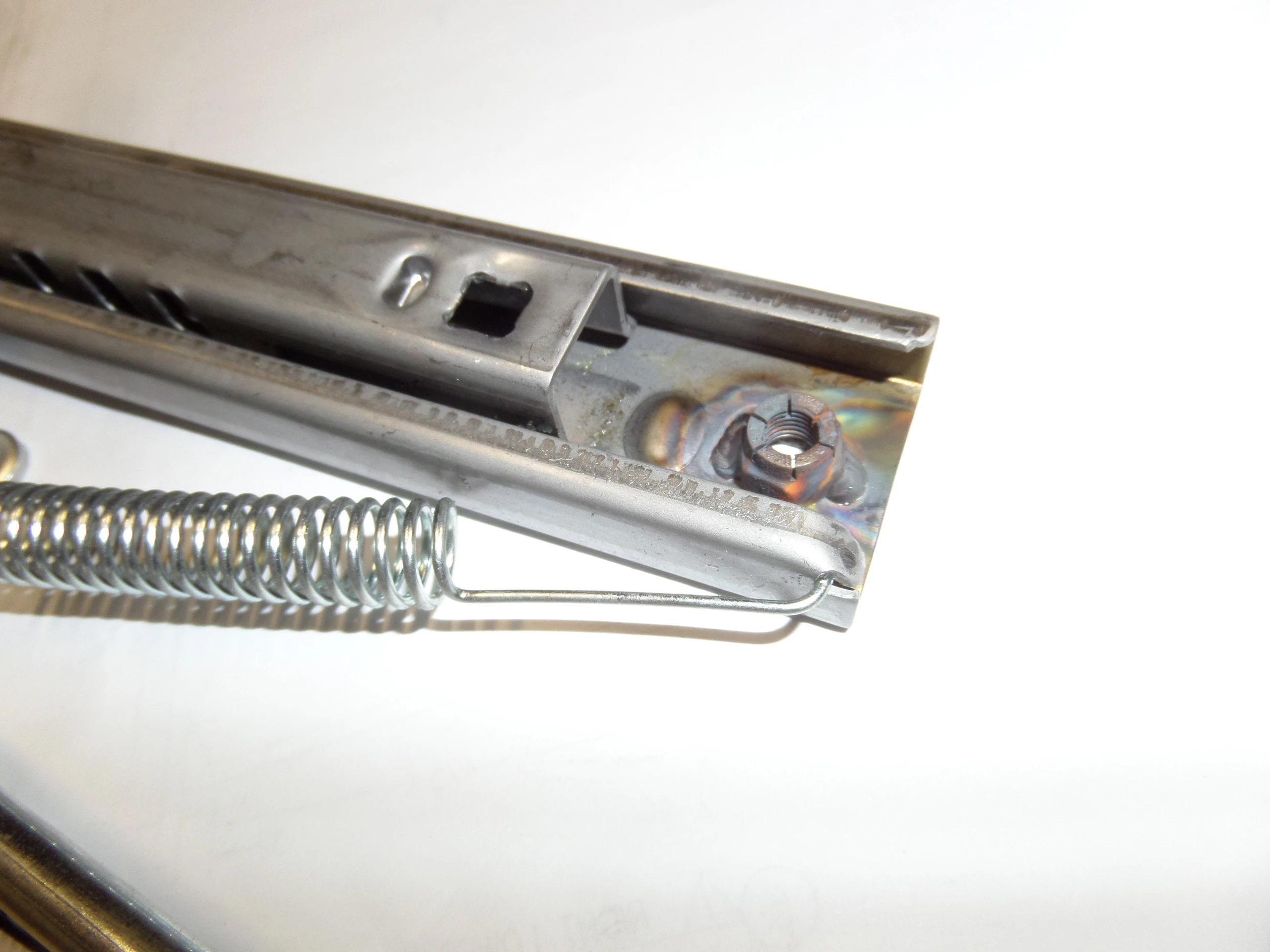

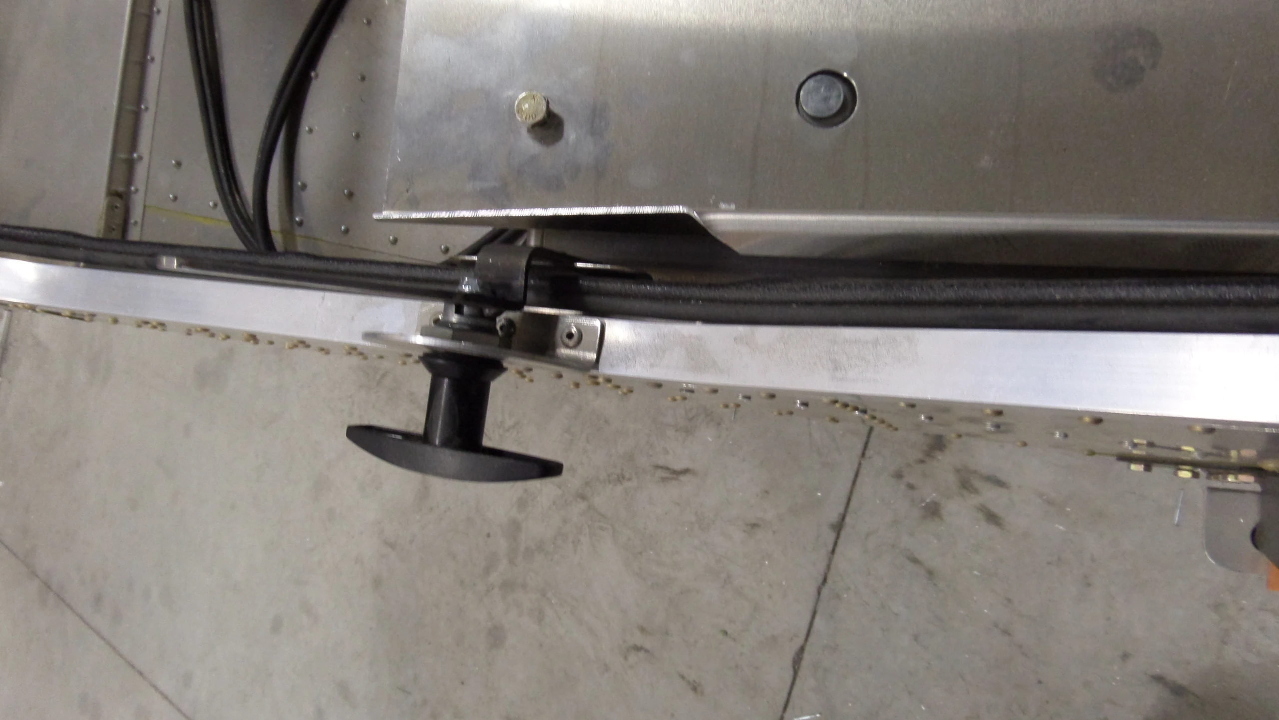

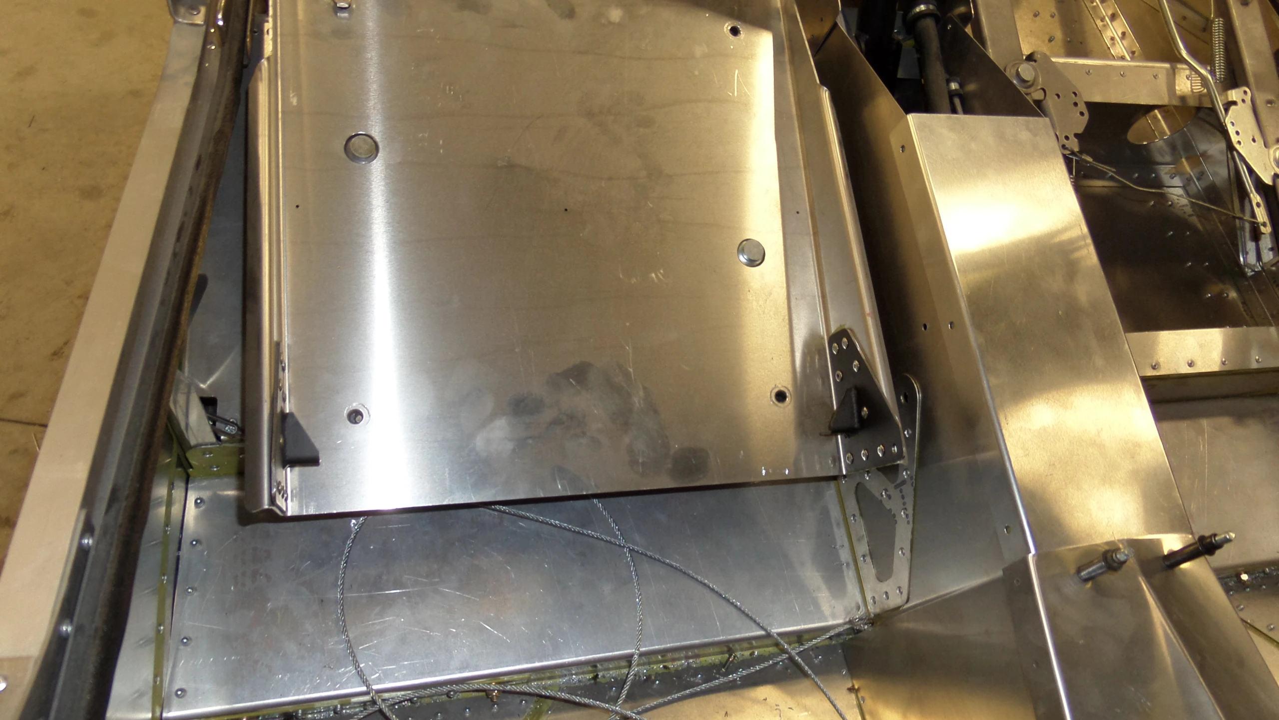

Установка направляющих
Сдвижные сиденья и направляющие — Установка направляющих

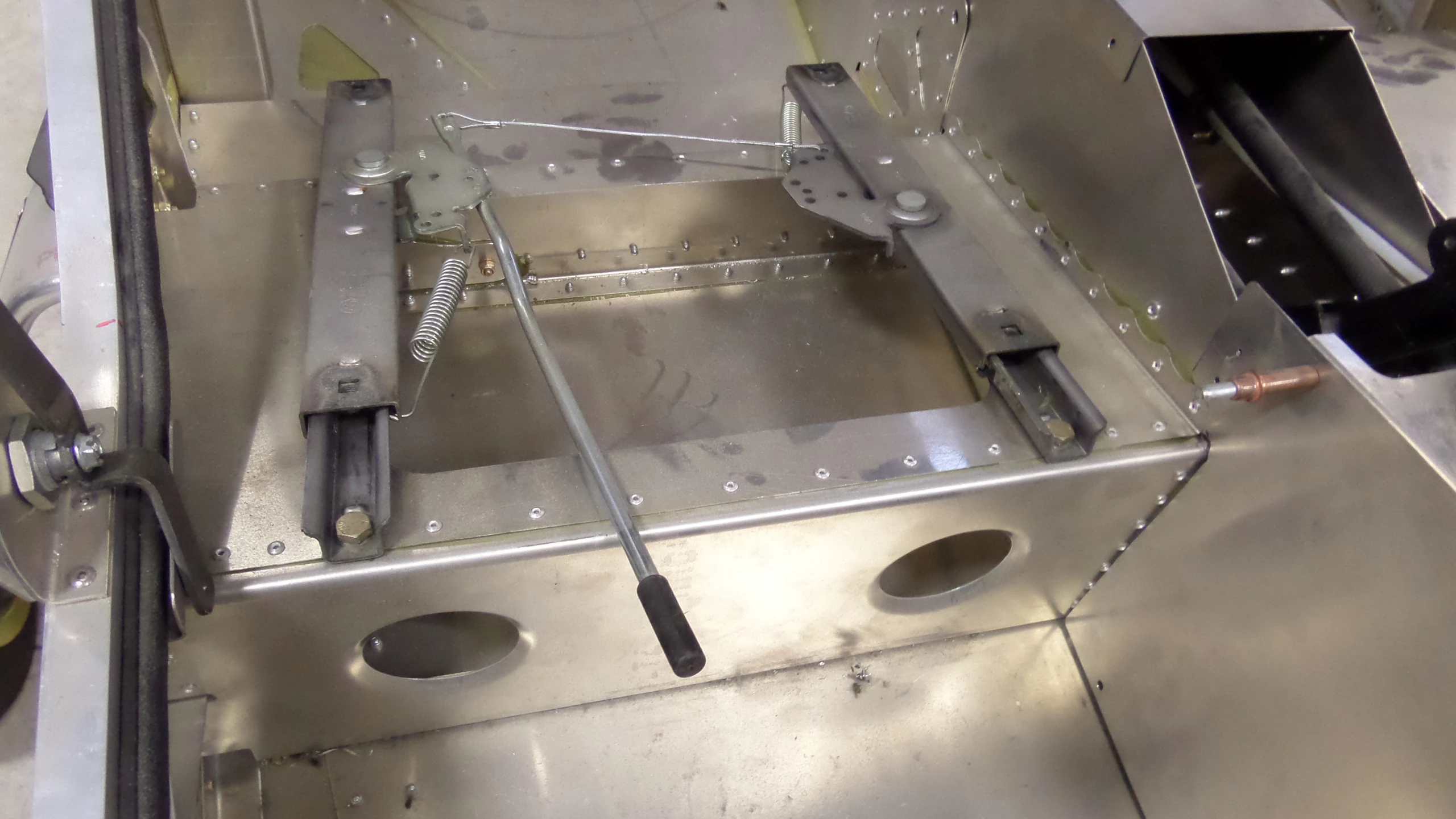

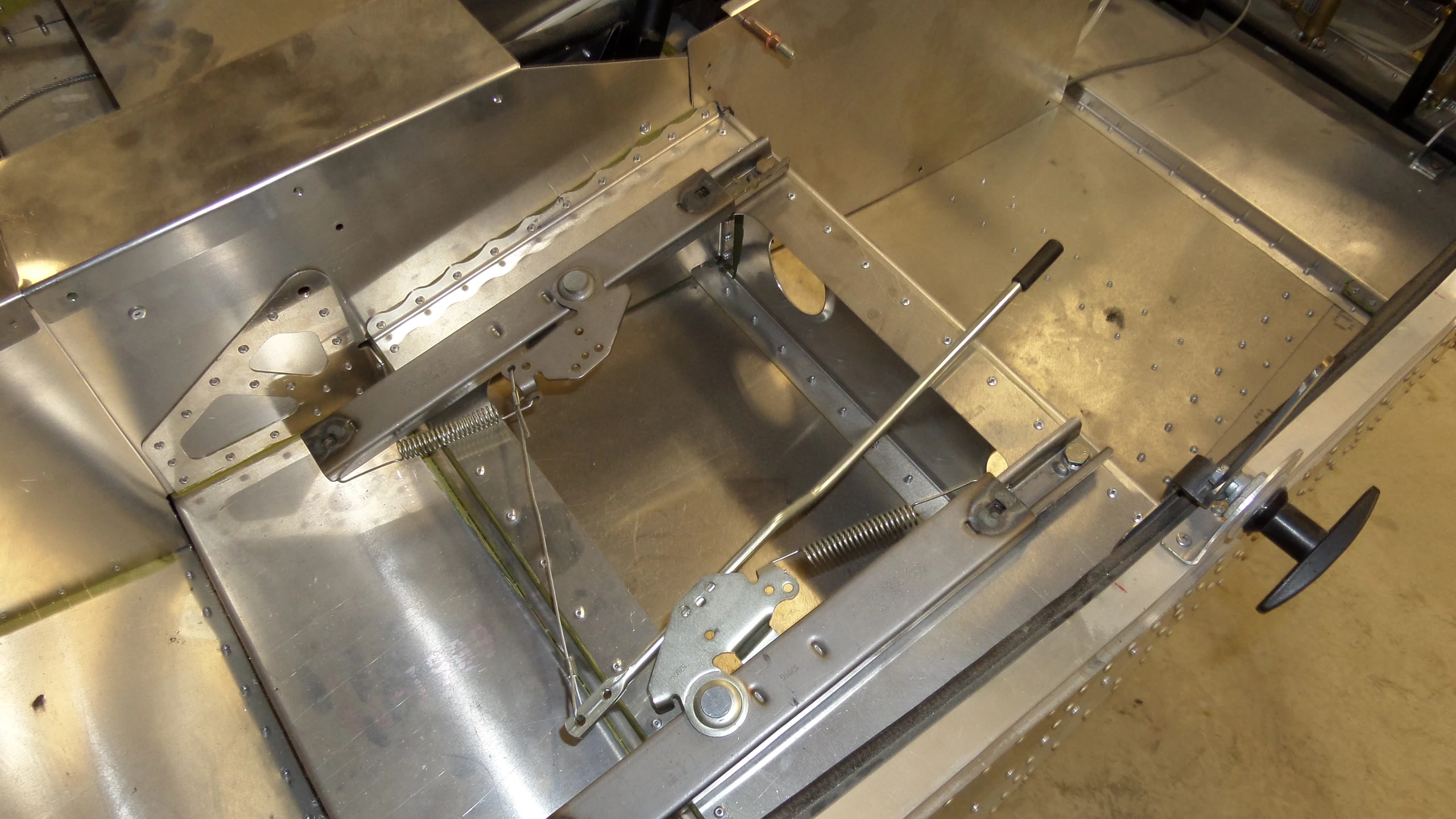

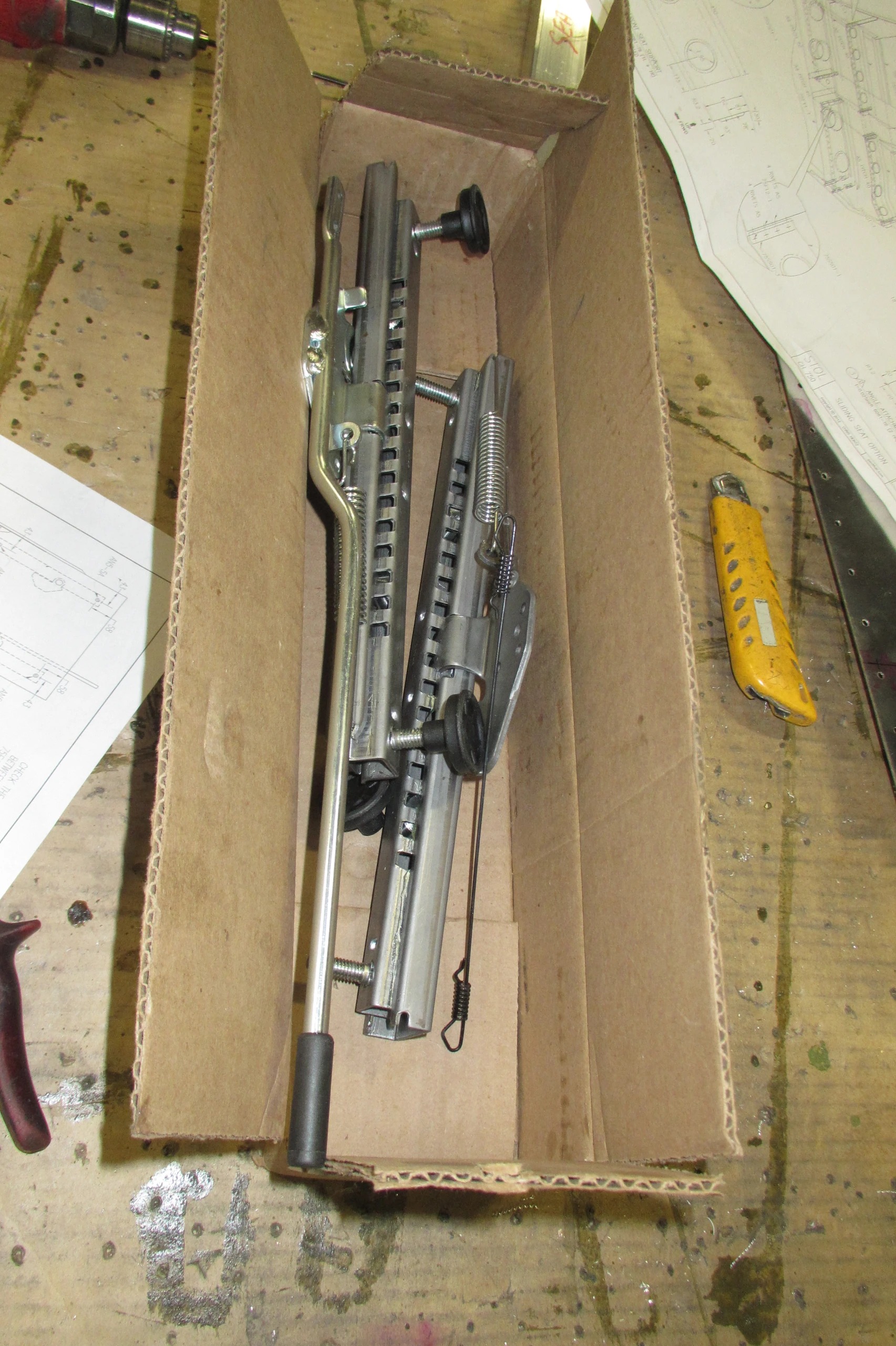

Обозначение в исходном альбоме1d- Sliding seat rails set — one set for the left and right seat.JPG
Обозначение в исходном альбоме1e — bottom side — welded nut to bolt seat bottom.JPG

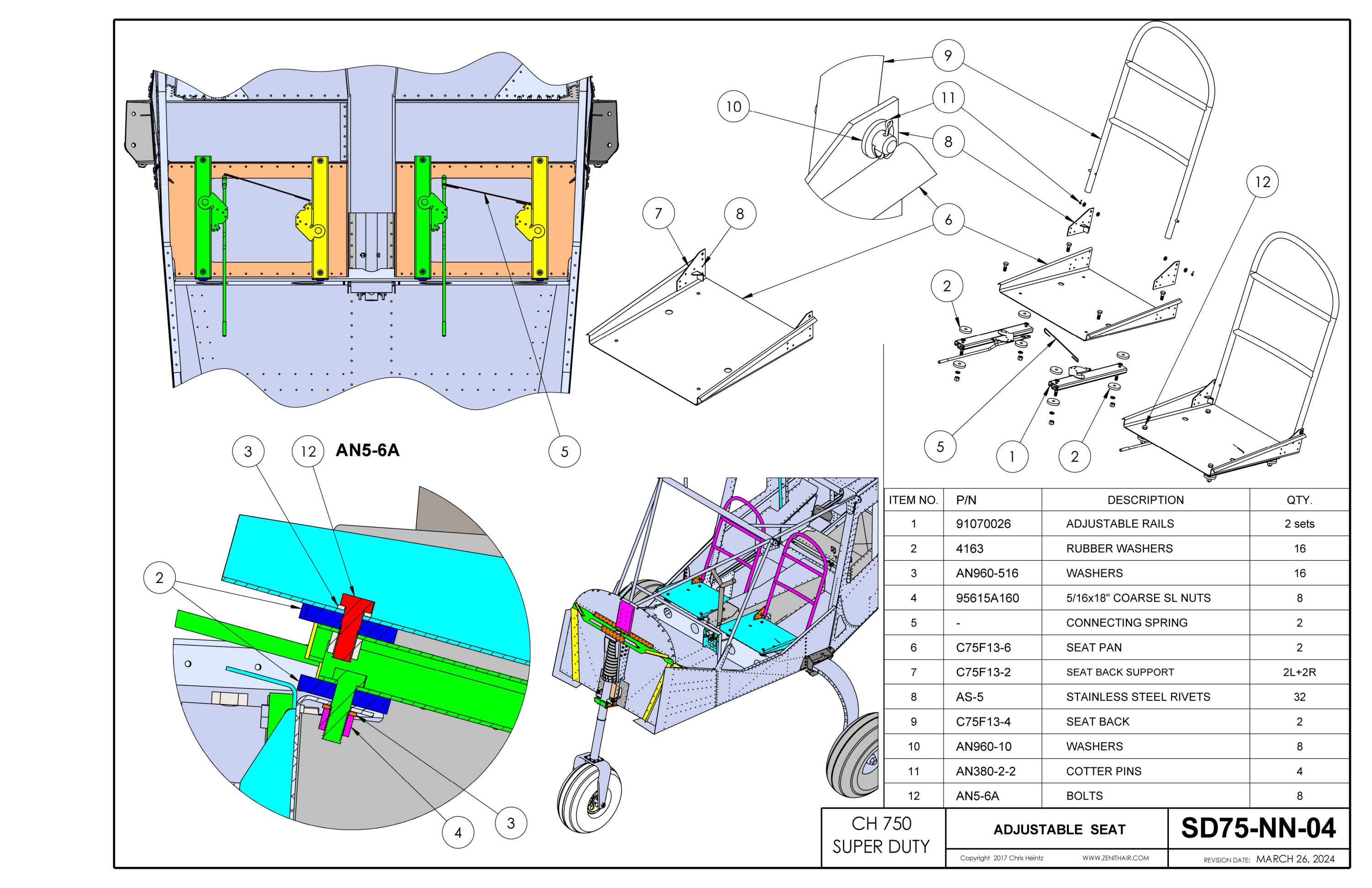

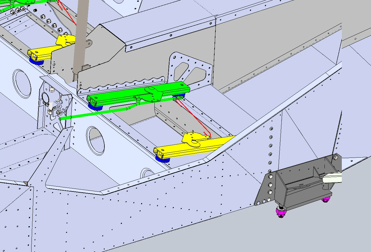

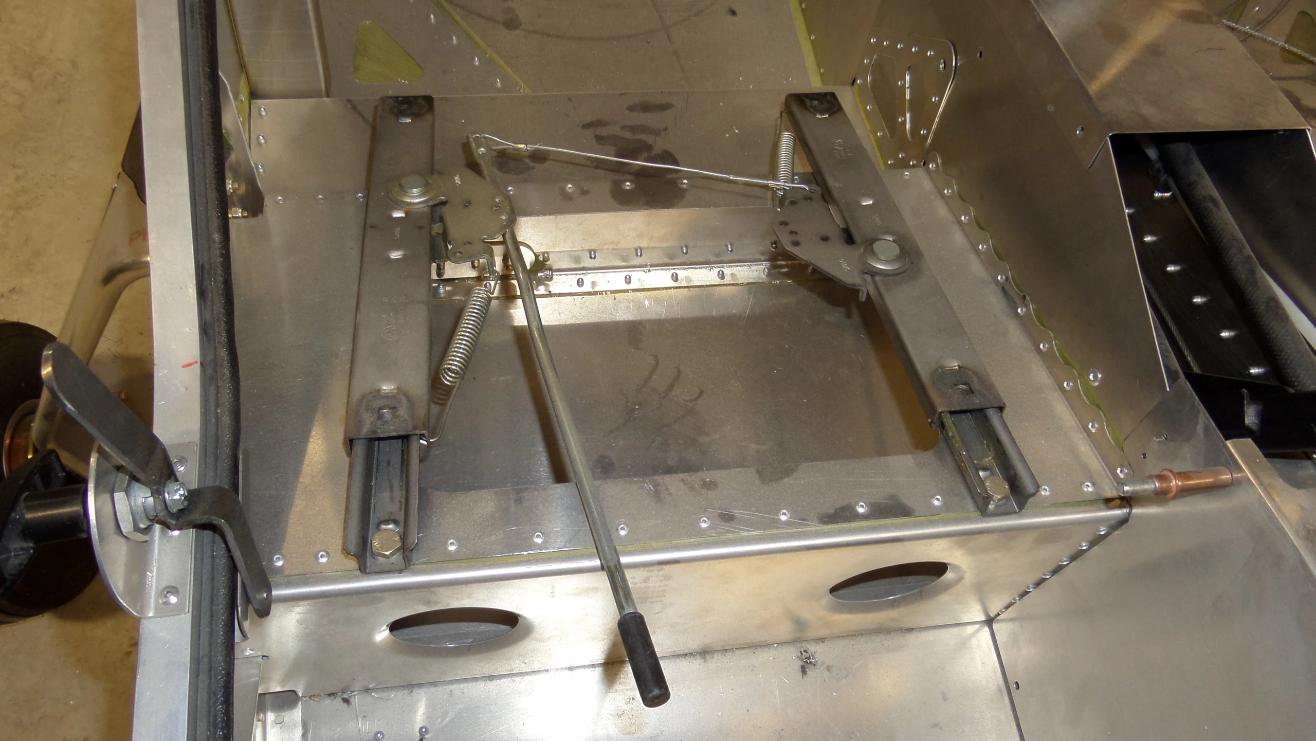

Лист SD75-NN-04, 26.03.2024. Сначала направляющие 91070026 крепятся к планеру; затем собирается сиденье. На снимках с монтажных шпилек сняты защитные пластиковые колпачки — они не остаются в силовом соединении.

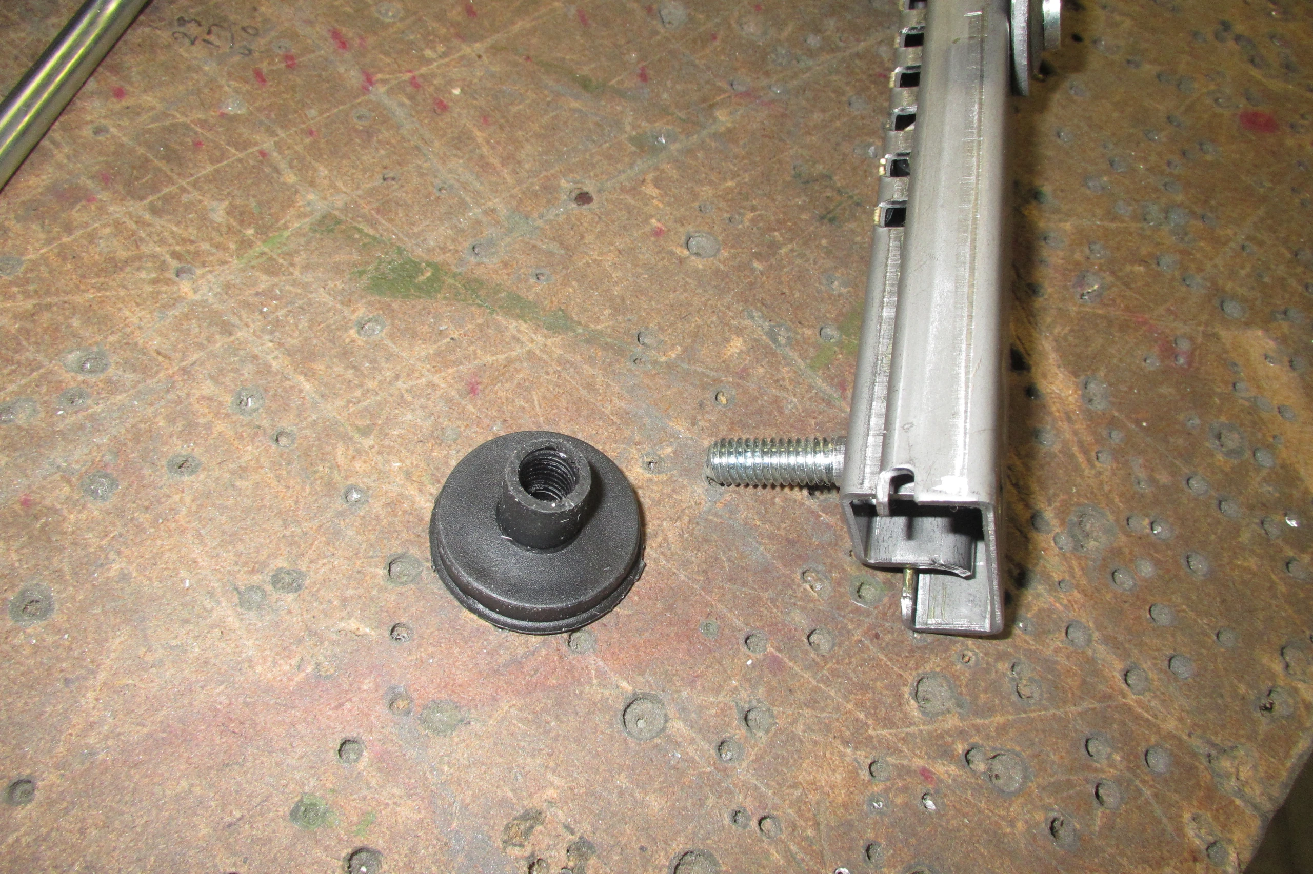

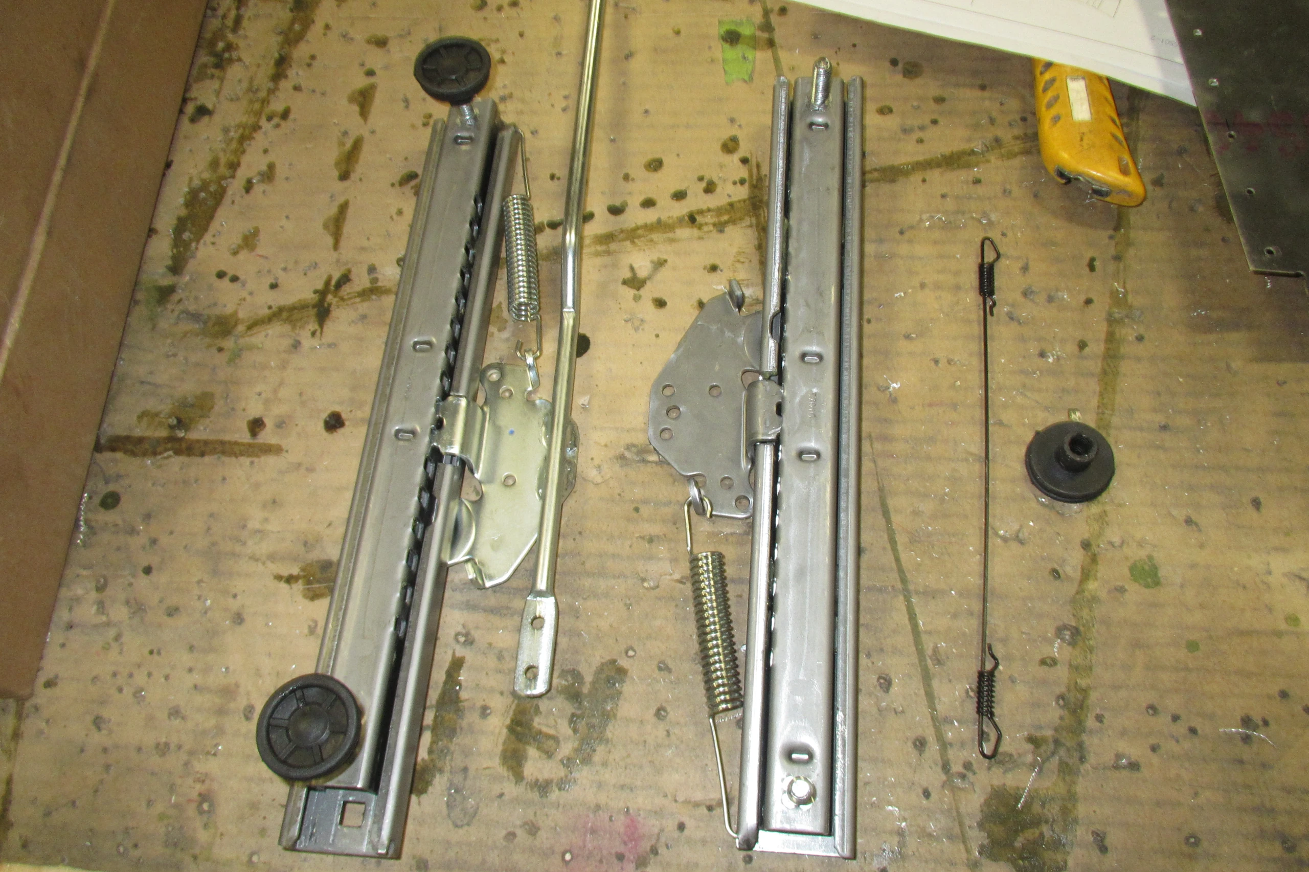

Шайбы и гайки направляющих
Сдвижные сиденья и направляющие — Шайбы и гайки направляющих
В комплекте две пары направляющих, шестнадцать резиновых шайб 4163, шестнадцать AN960-516 и восемь гаек 95615A160 с крупной резьбой 5/16×18”. Не подставляйте к ним гайки AN с другой резьбой только из-за похожего диаметра.

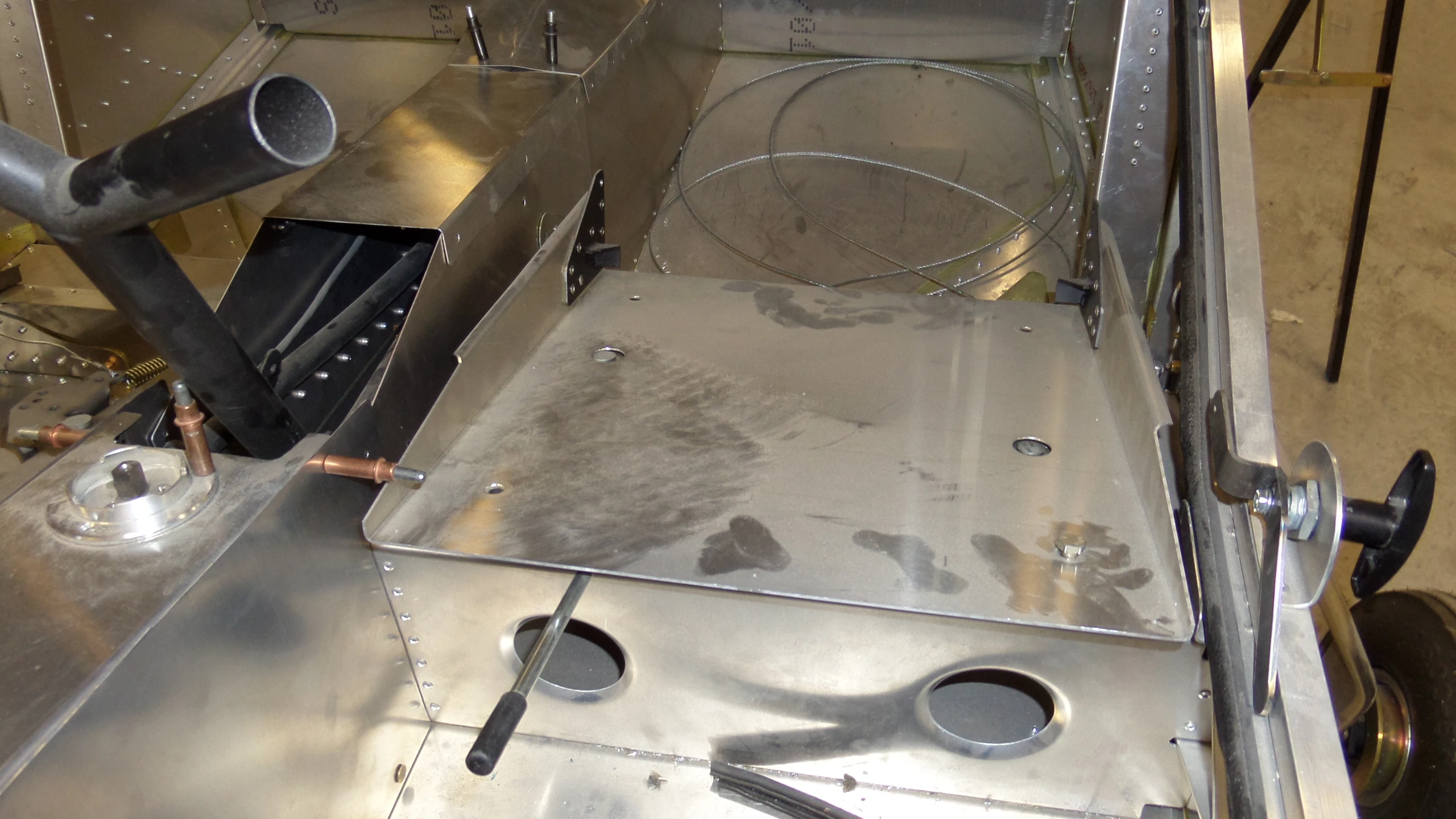

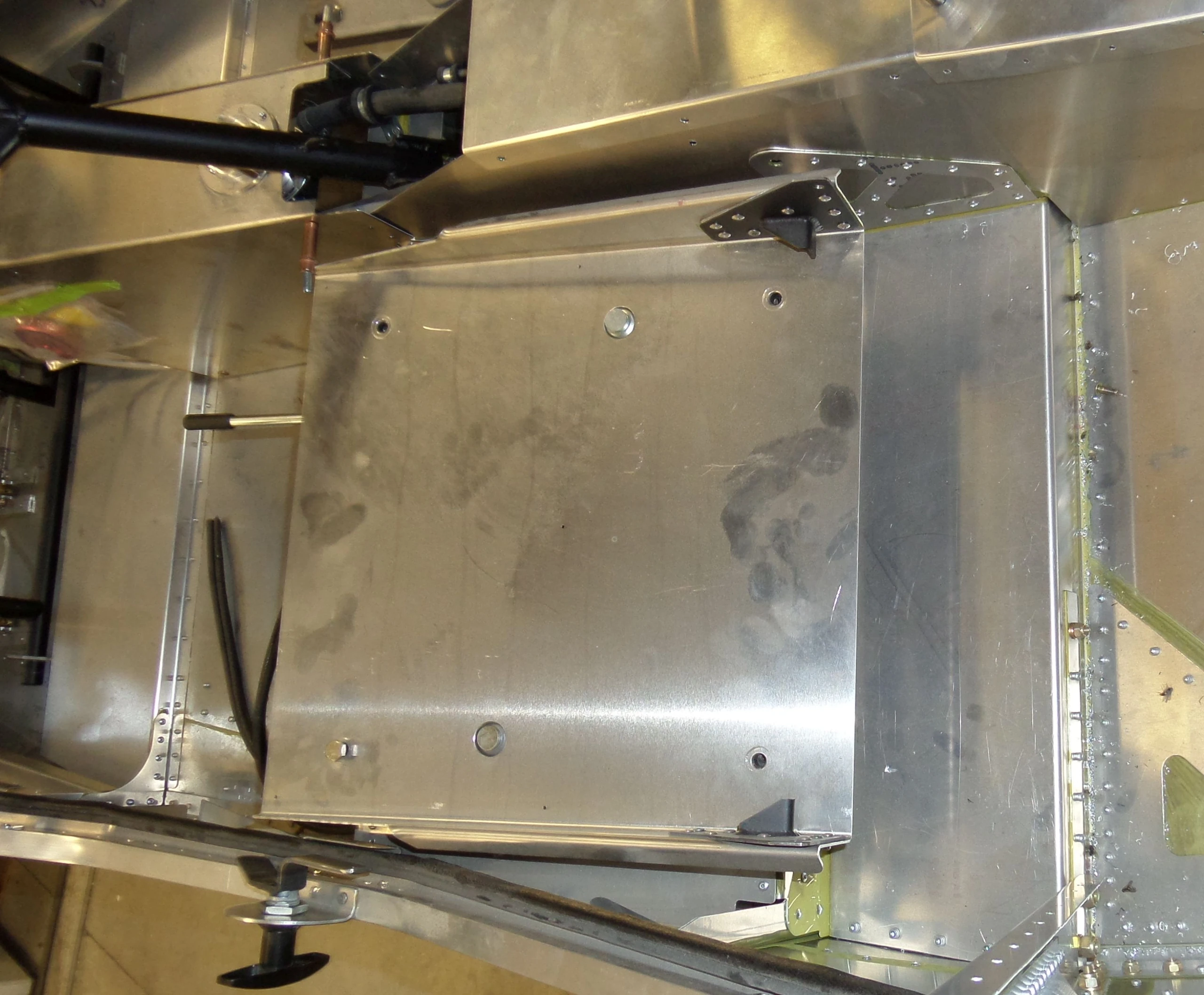

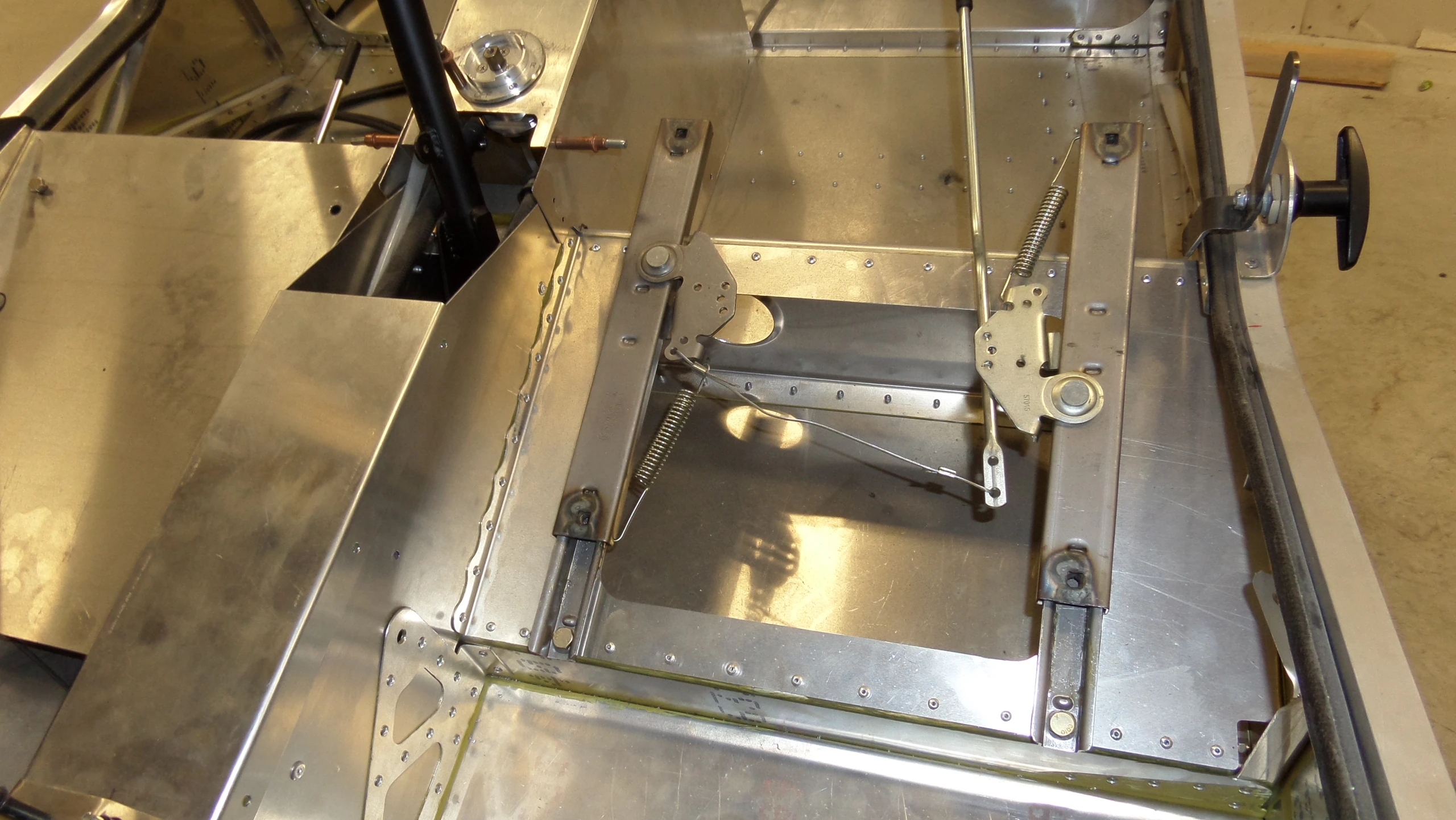

Сборка сиденья и фиксаторов
Сдвижные сиденья и направляющие — Сборка сиденья и фиксаторов

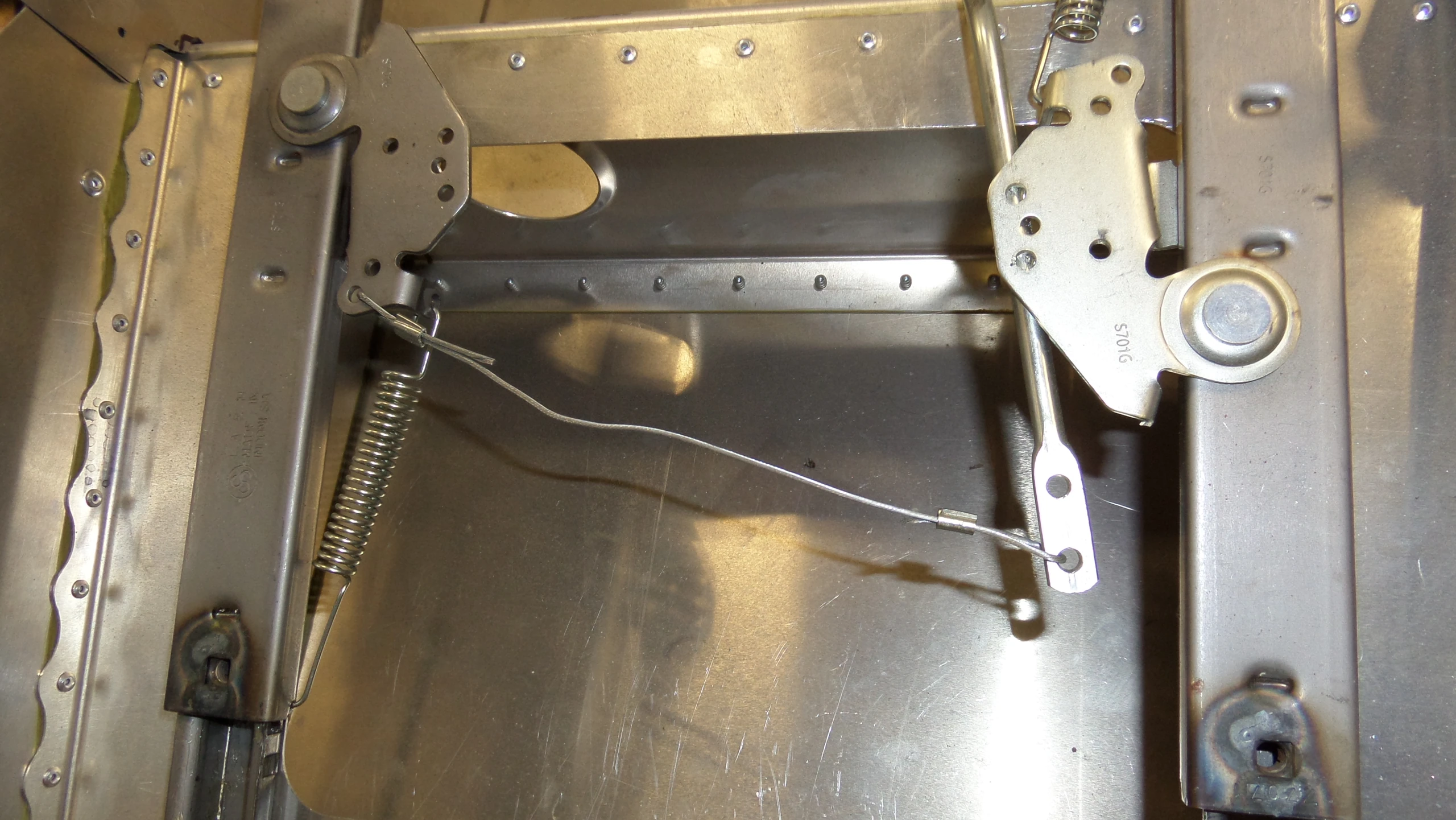

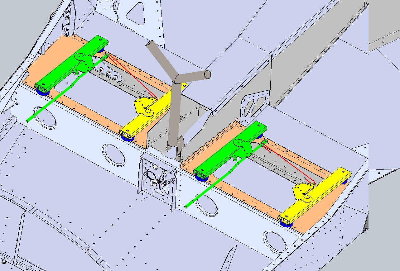

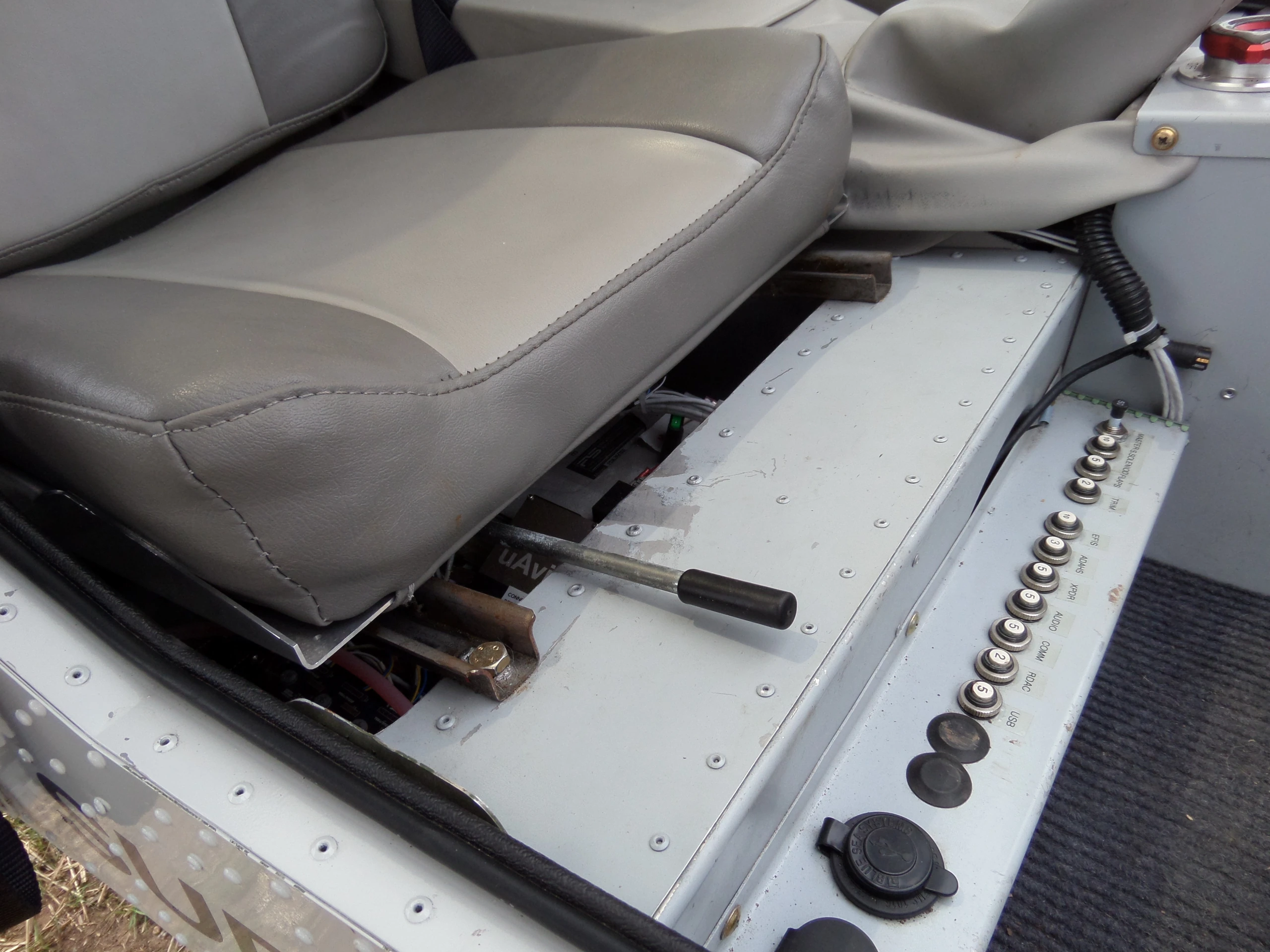

Две соединительные пружины связывают механизмы фиксации направляющих. Проверьте их фактическое положение по разрезу. Панель сиденья C75F13-6, опоры спинки C75F13-2 и спинка C75F13-4 соединяются согласно видам; нержавеющих AS-5 в таблице 32.

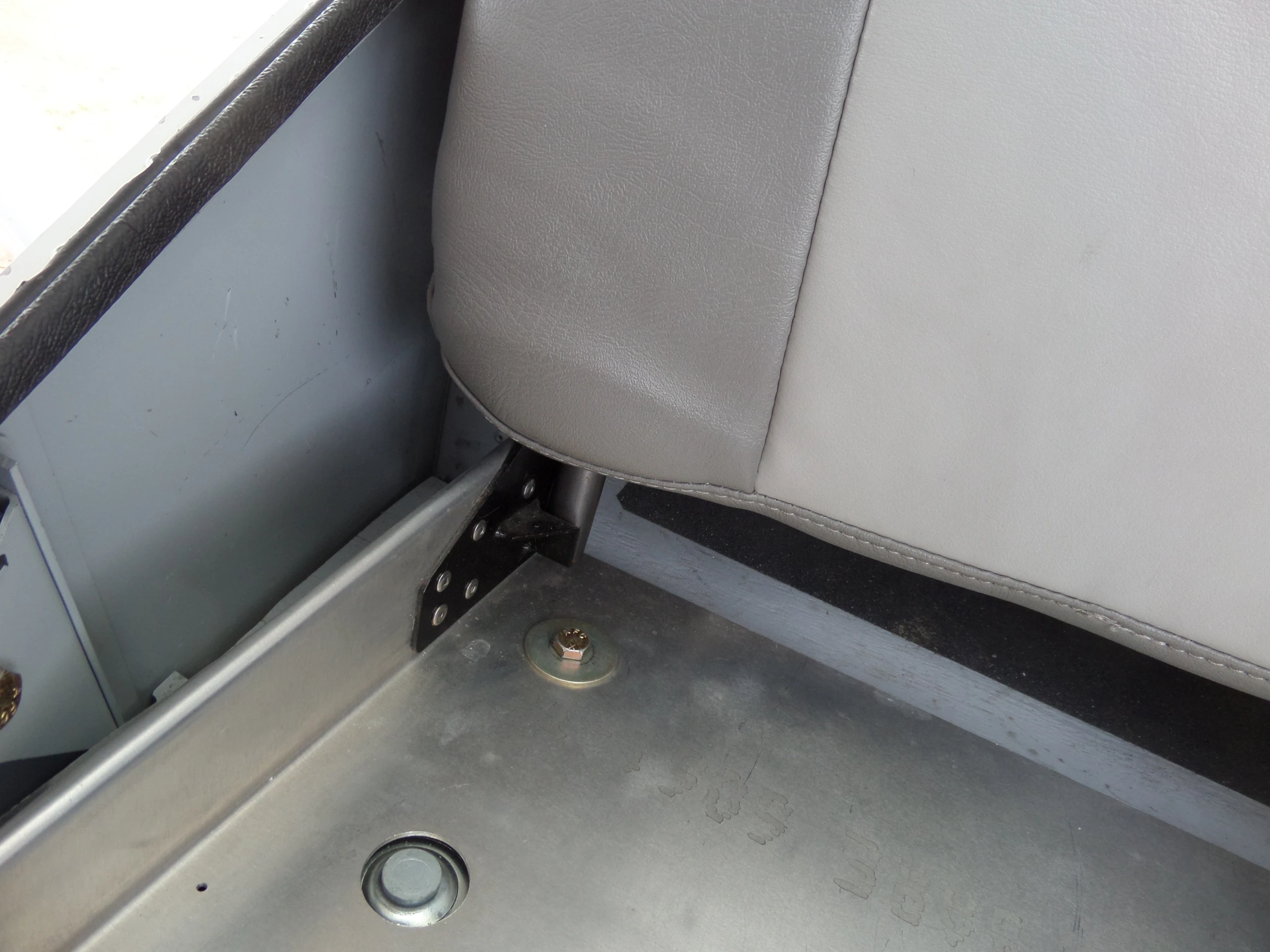

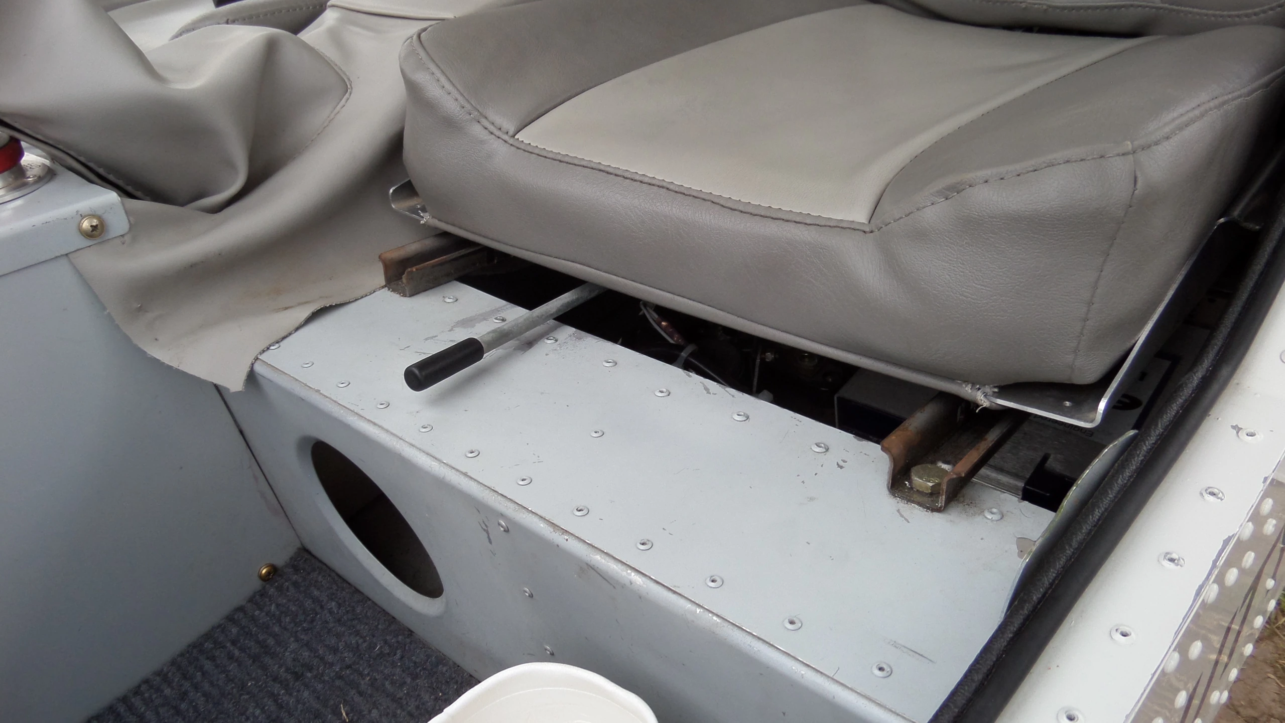

Шарниры и применимость болтов
Сдвижные сиденья и направляющие — Шарниры и применимость болтов

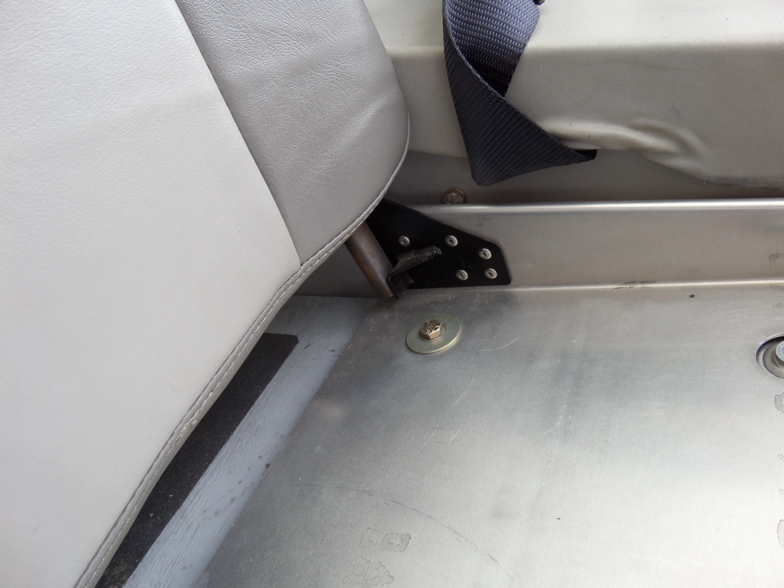

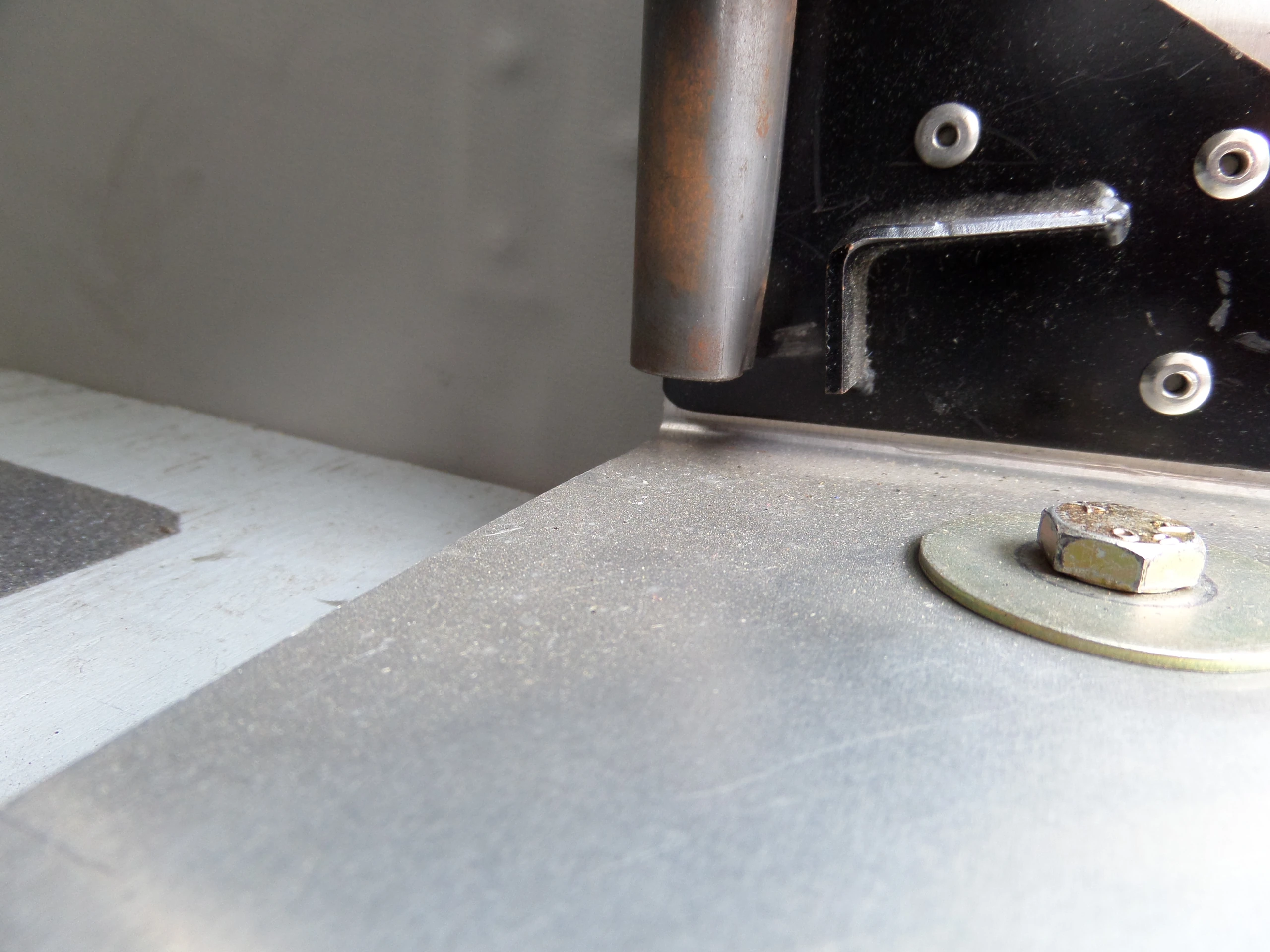

Обозначение в исходном альбоме3 — 516 inch hole in the seat panel and channels.JPG

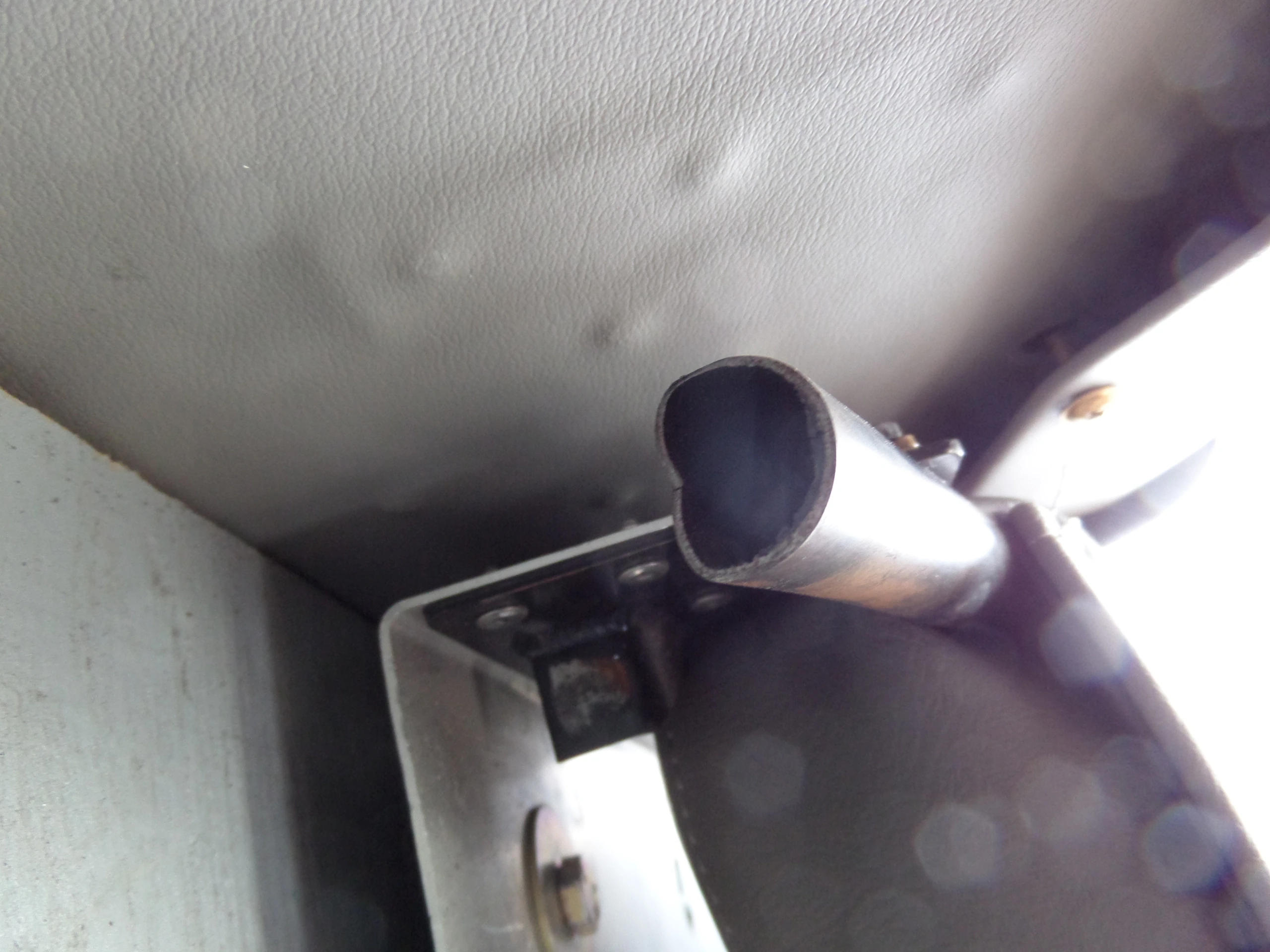

У шарниров спинки AN960-10 и AN380-2-2. Болты крепления к направляющим AN5-6A: в журнале 15.11.2021 количество изменено на 16, но таблица данного позднего листа показывает восемь. Это оставшееся расхождение требует сверки применимой комплектации, а не произвольного удвоения болтов.

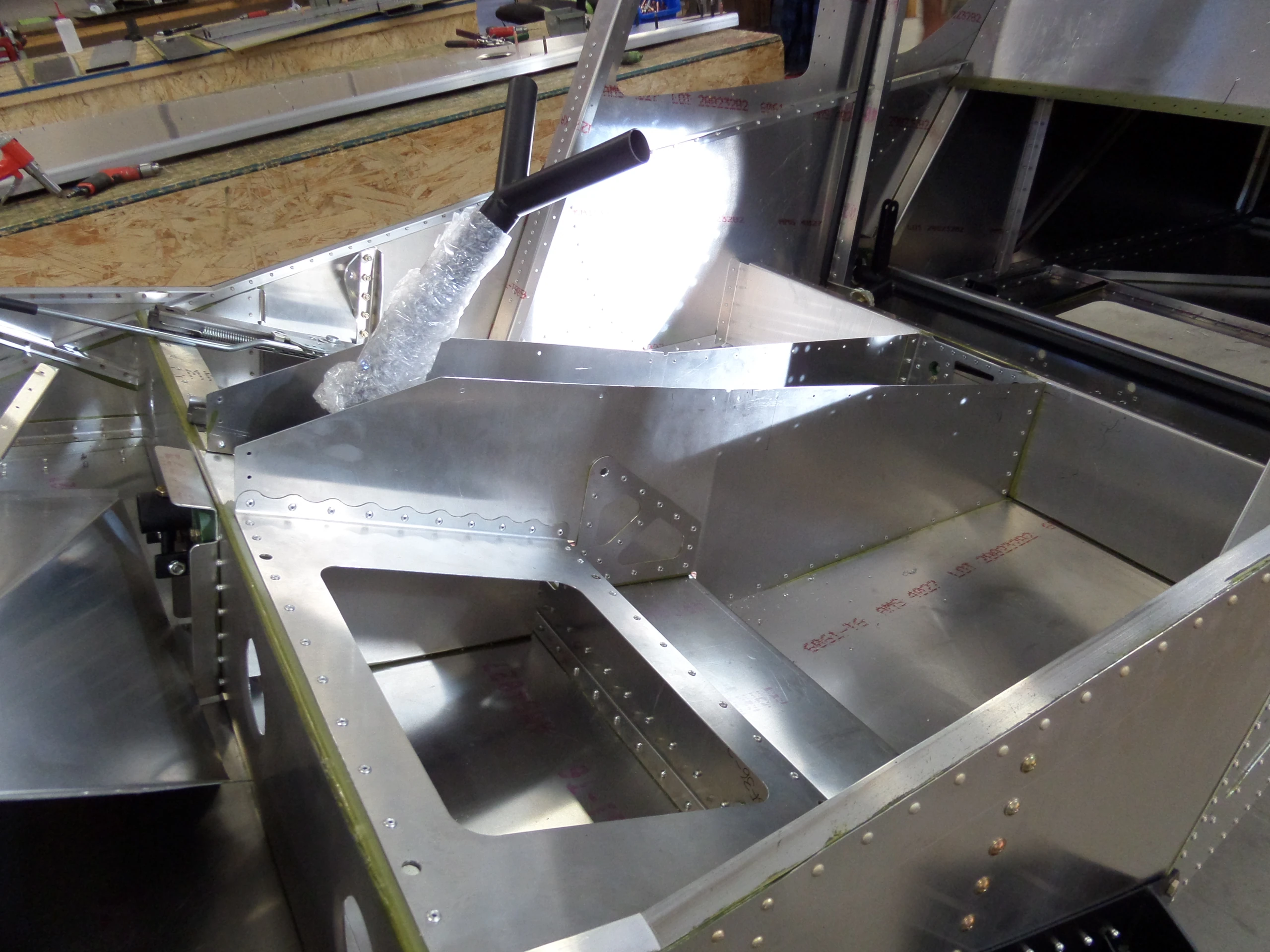

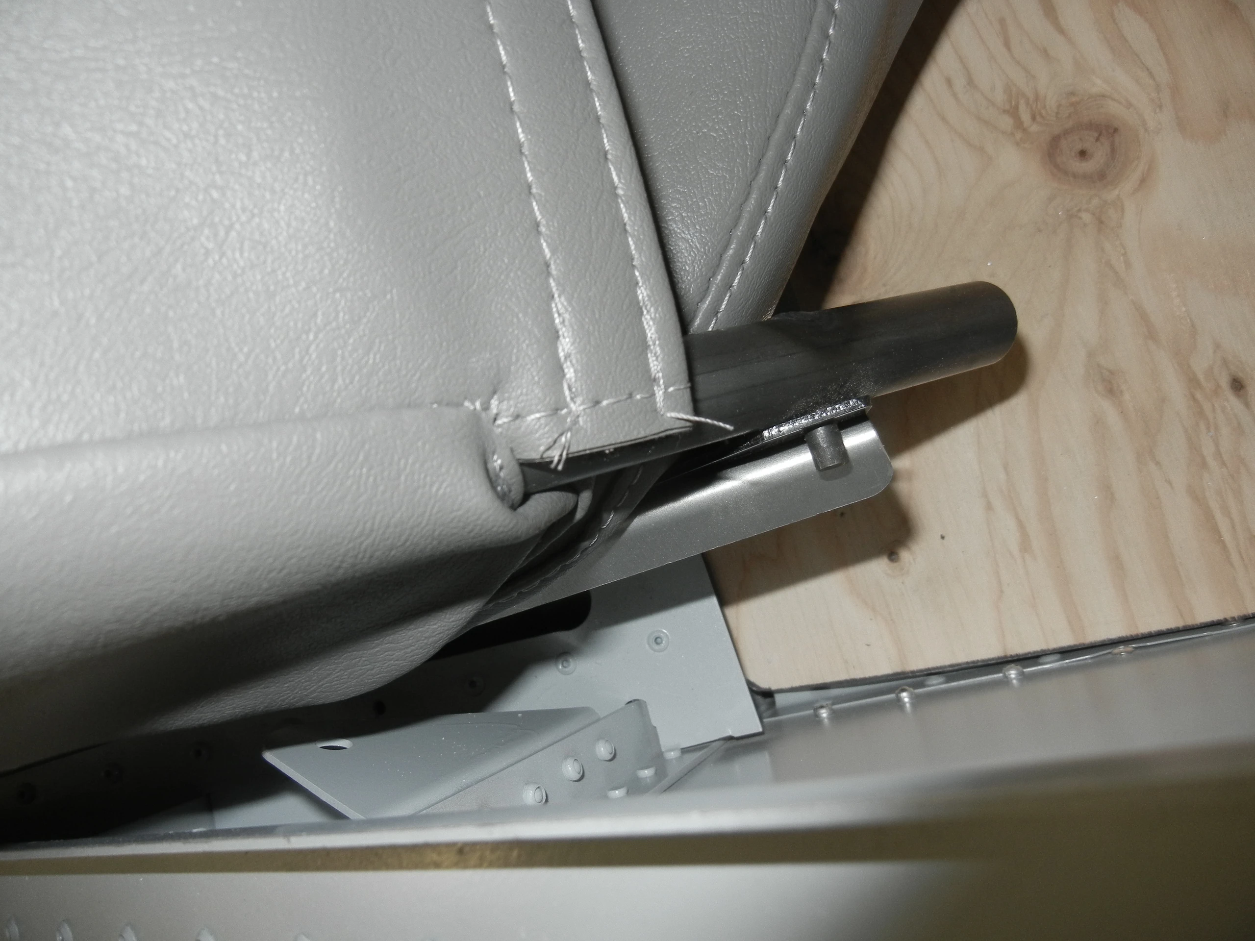

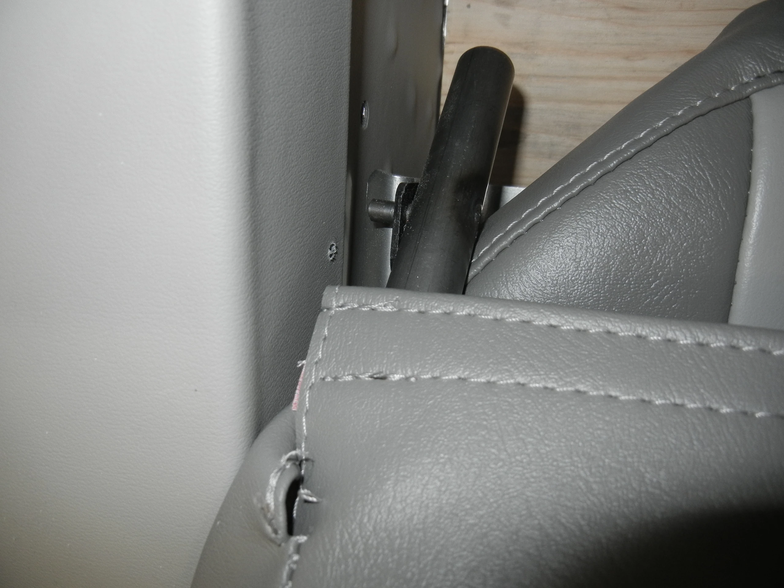

Проверка хода и соседних узлов
Сдвижные сиденья и направляющие — Проверка хода и соседних узлов

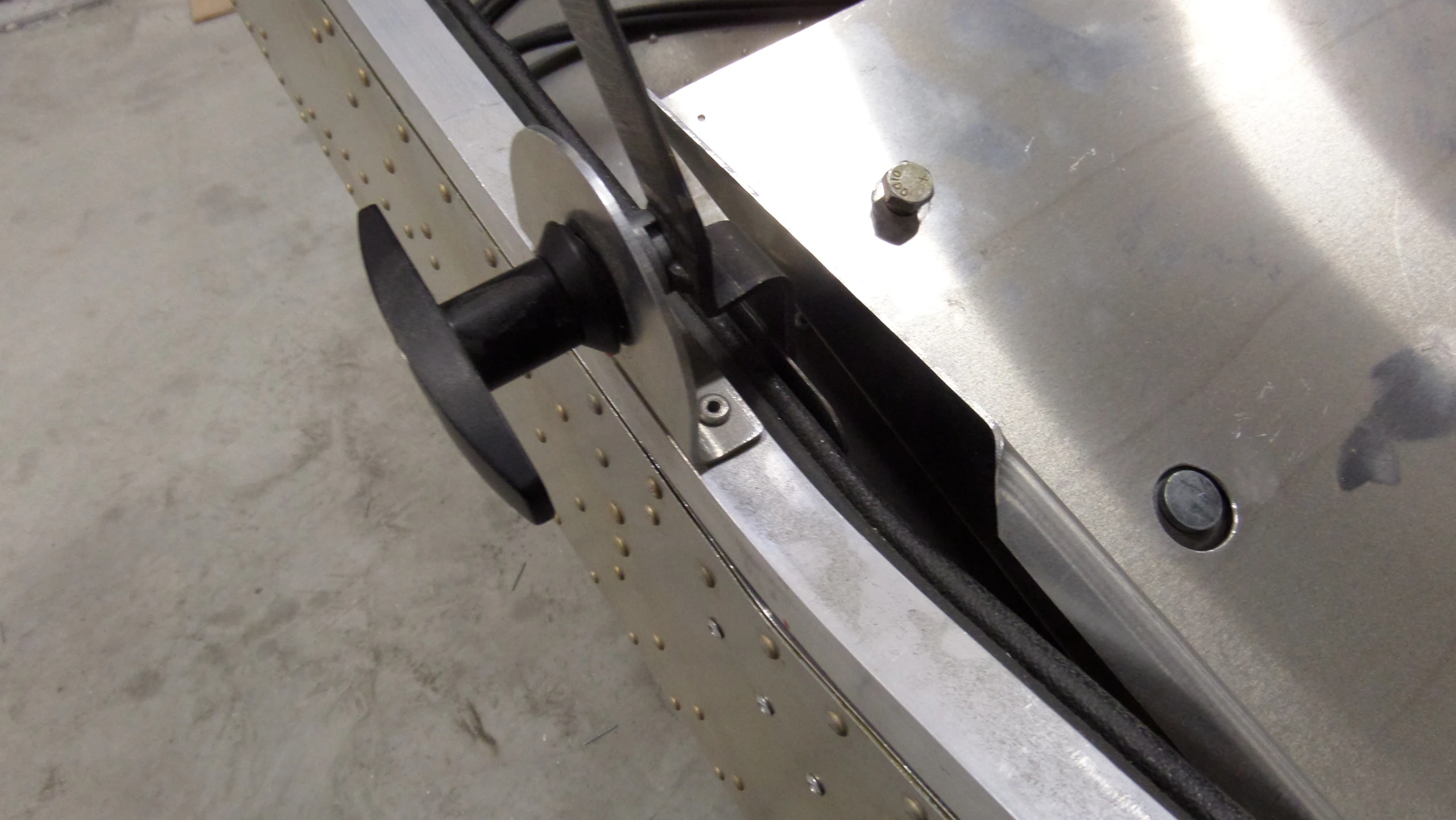

После установки проверьте ход и фиксацию обоих рельсов, работу соединительной пружины и свободный ход дверного замка рядом с сиденьем. Обивка на фотографиях — отдельная опция; она не должна скрывать непроверенные крепления.
Дополнительные общие виды (2)
Общий вид узла
Общий вид узла
