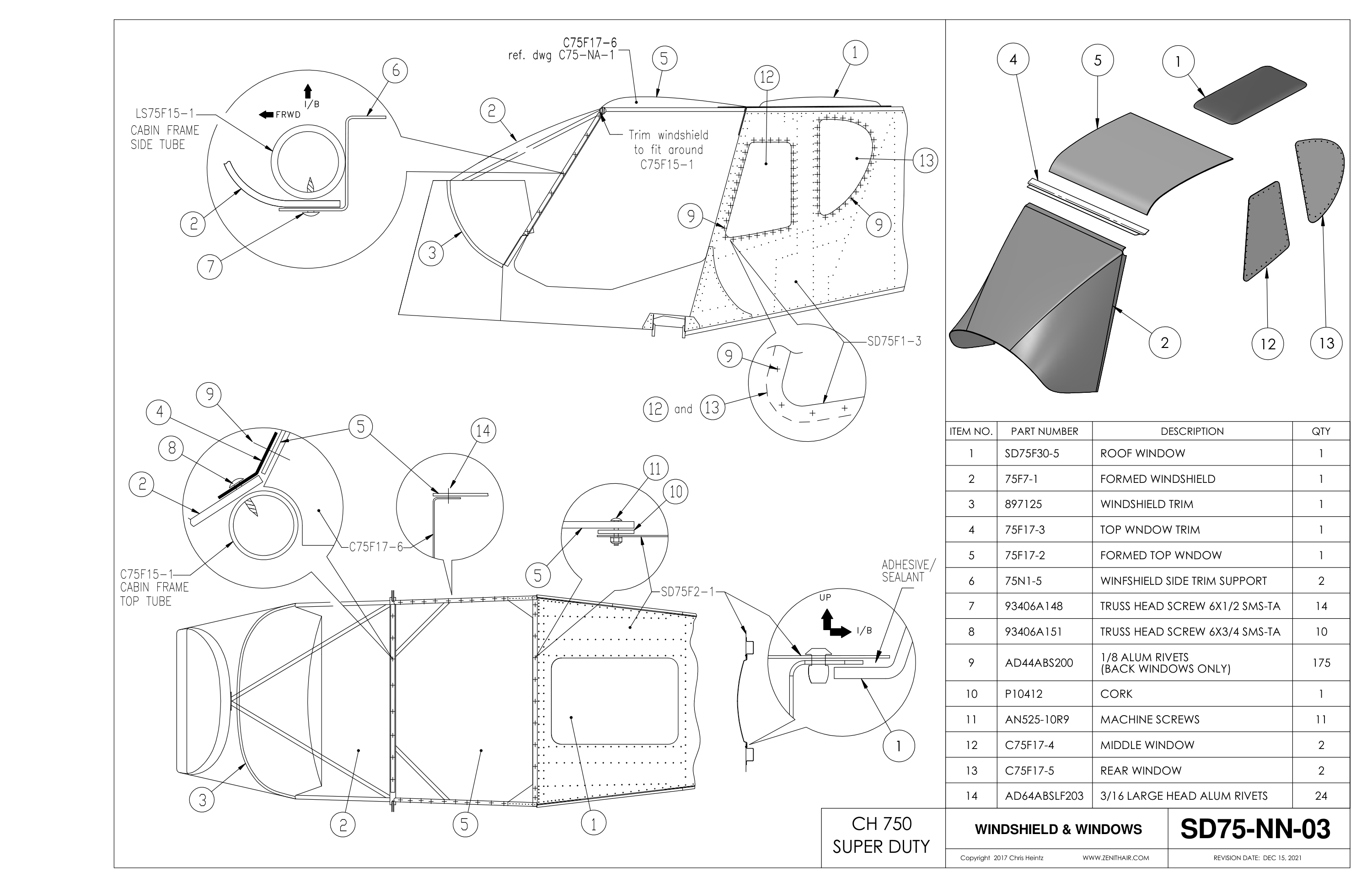

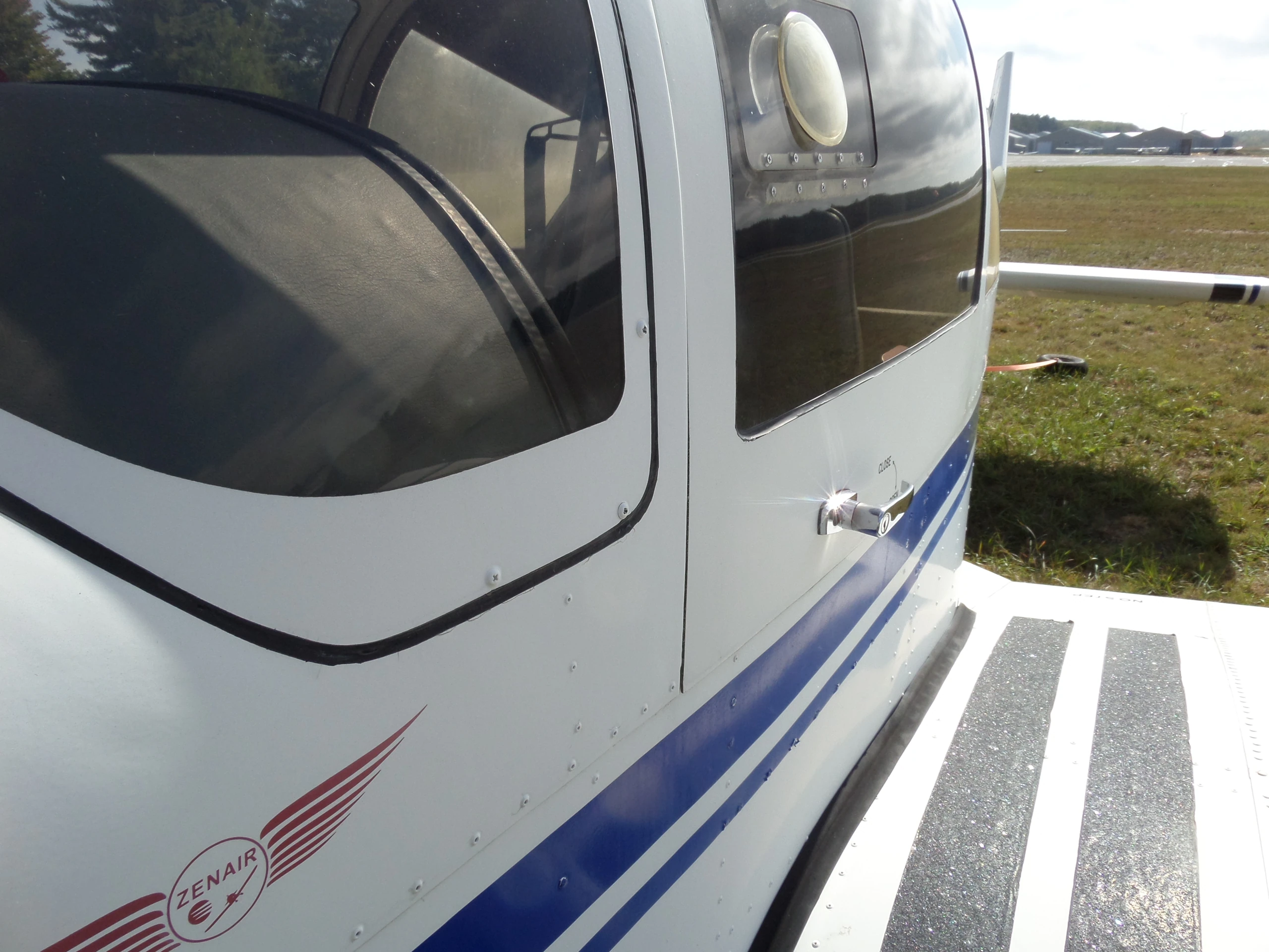

Состав остекления
Лист SD75-NN-03, 15.12.2021. Лобовое 75F7-1, верхнее 75F17-2, задние боковые C75F17-4 / C75F17-5 и окно крыши SD75F30-5 — разные детали. Старые подписи C75F17-2/3 заменены на 75F17-2/3 в текущем листе.

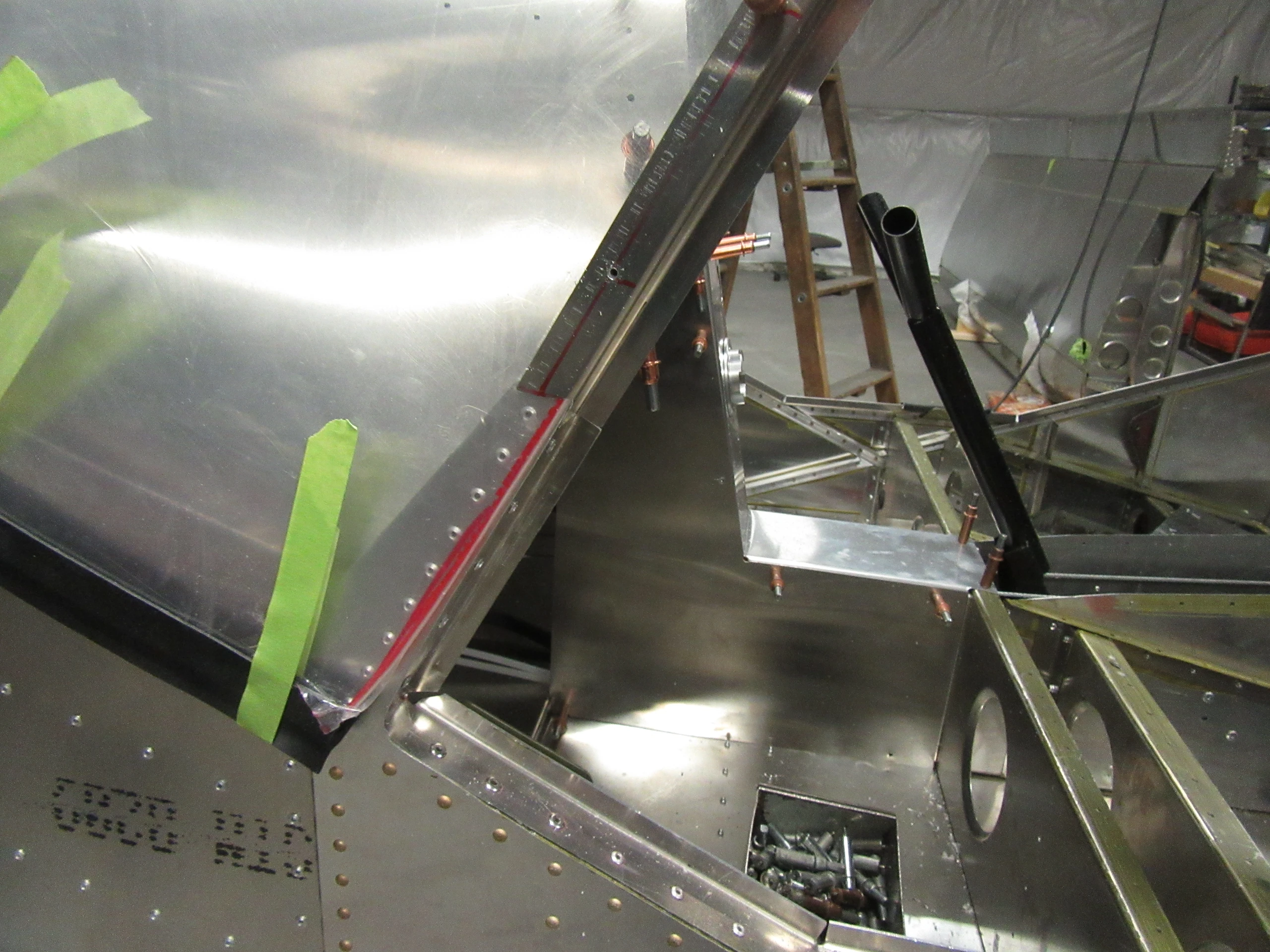

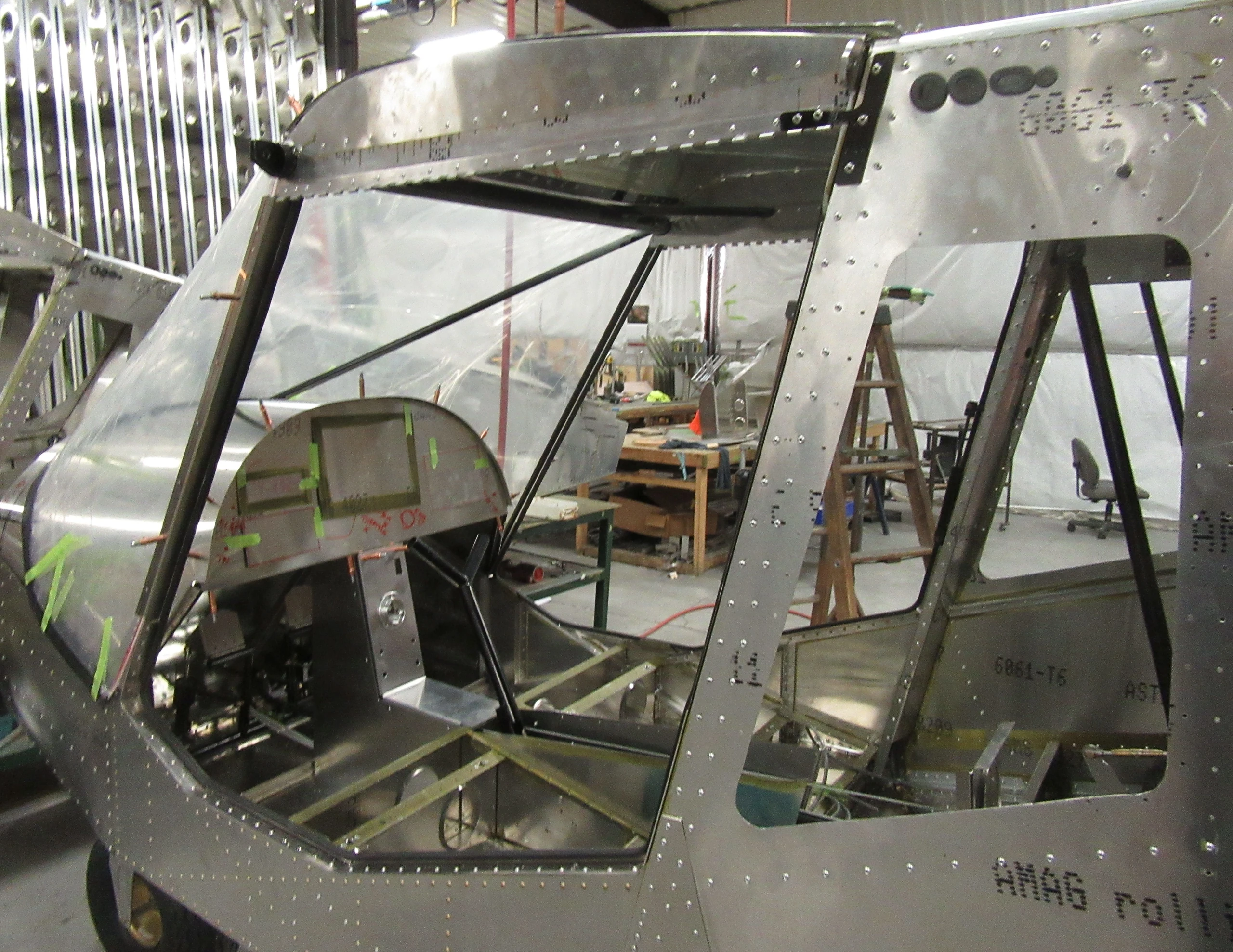

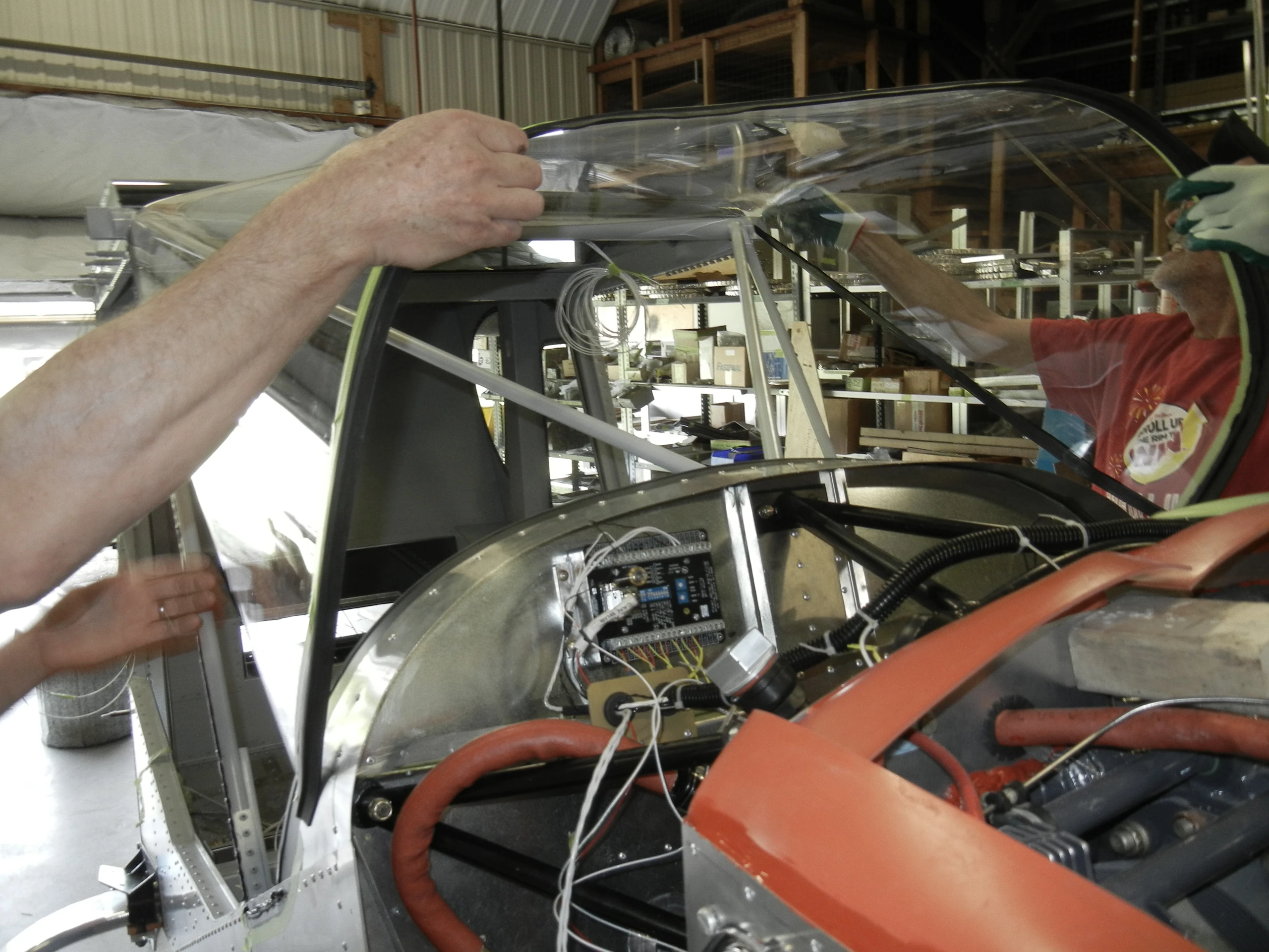

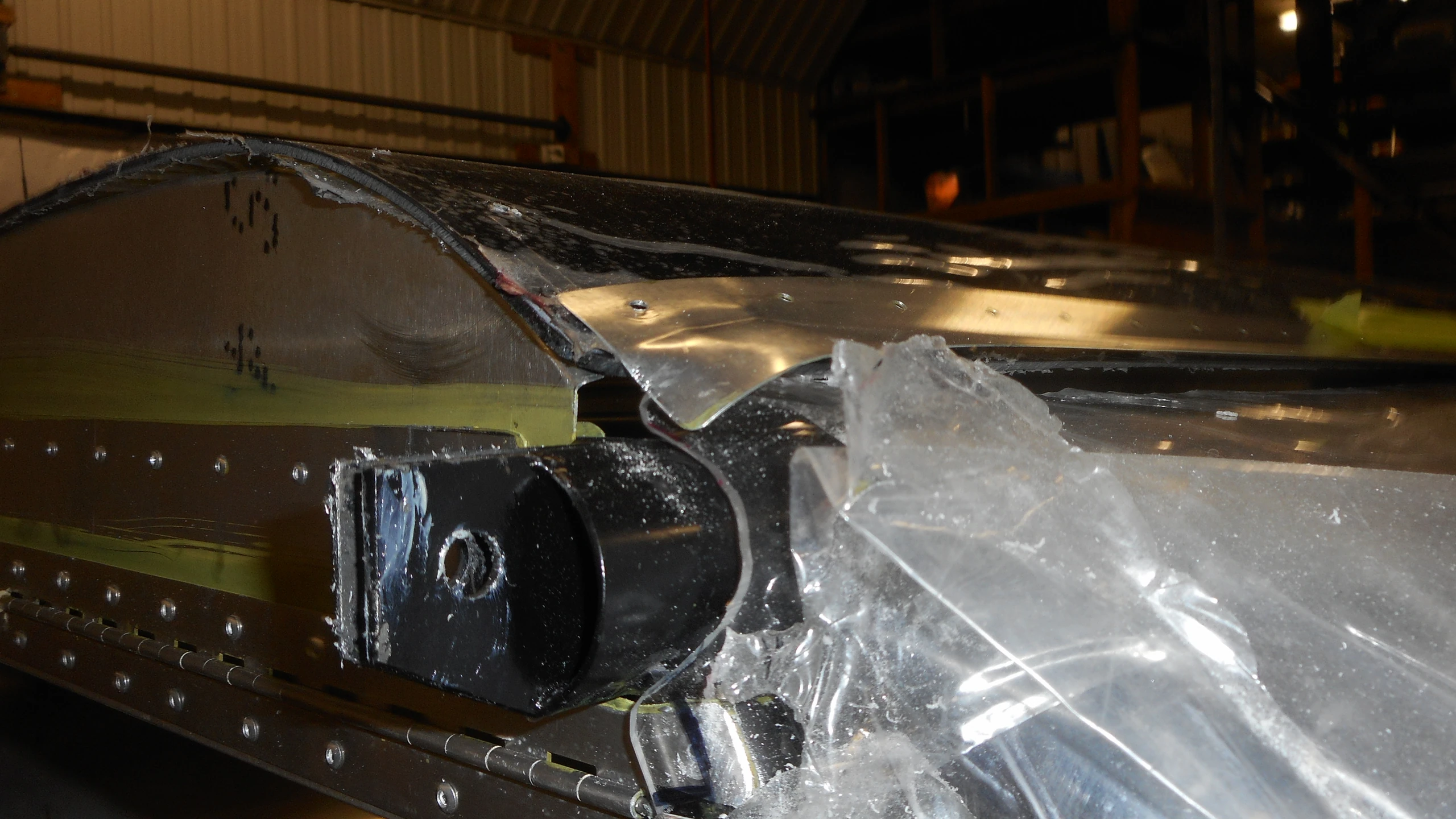

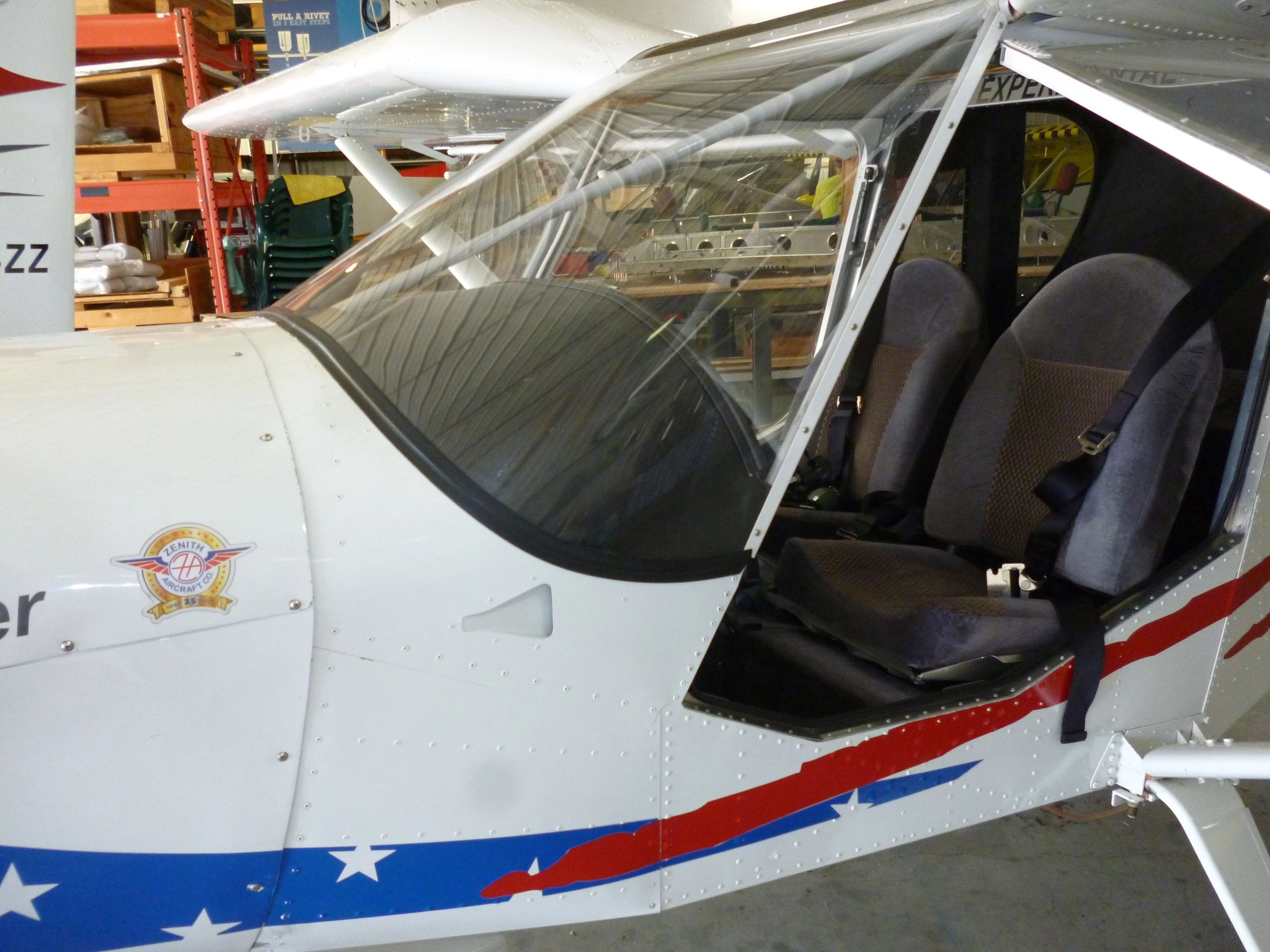

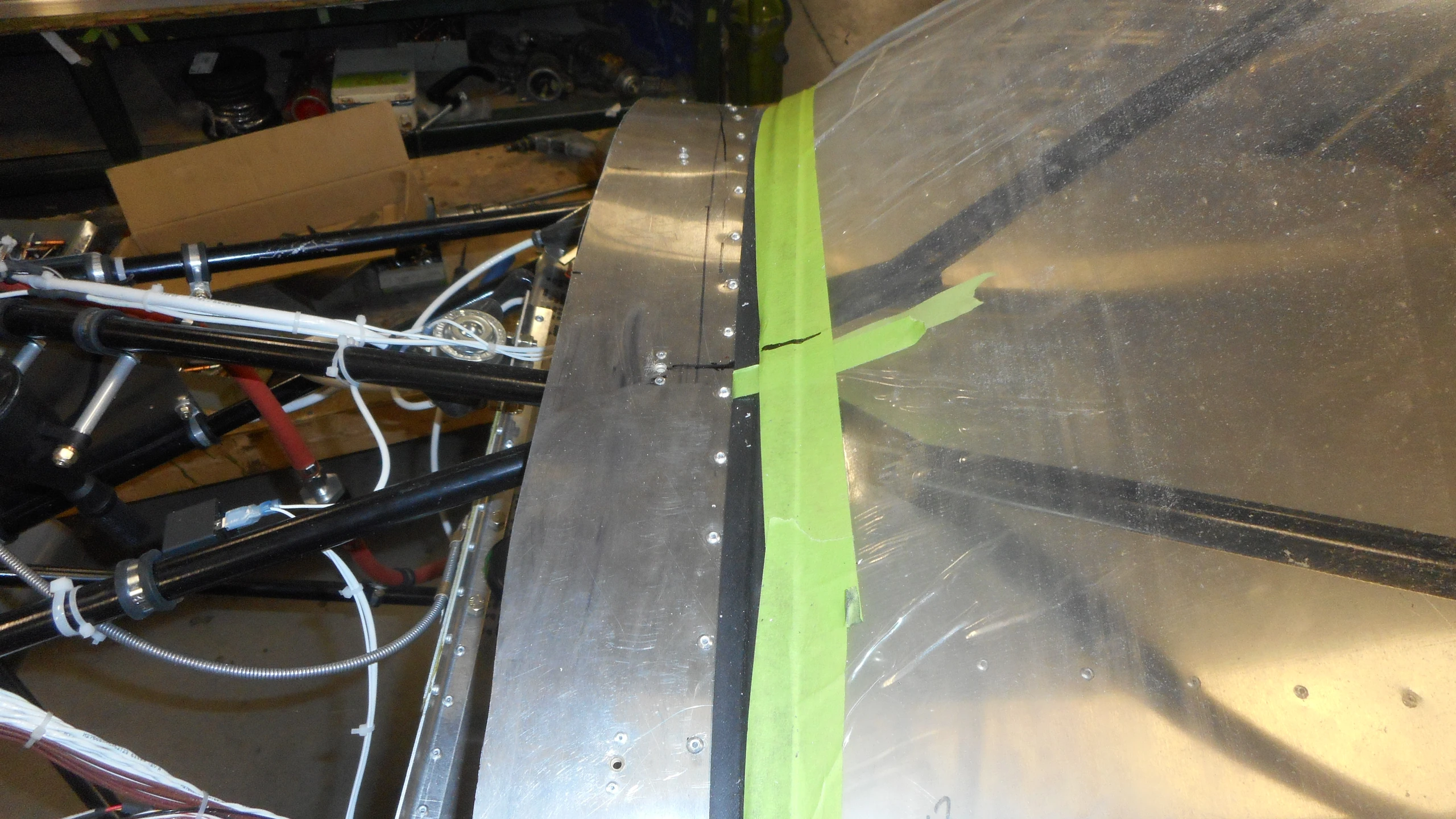

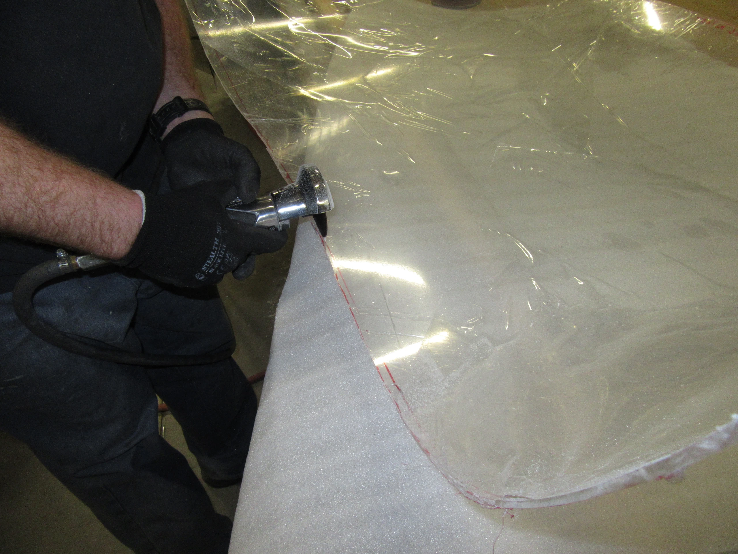

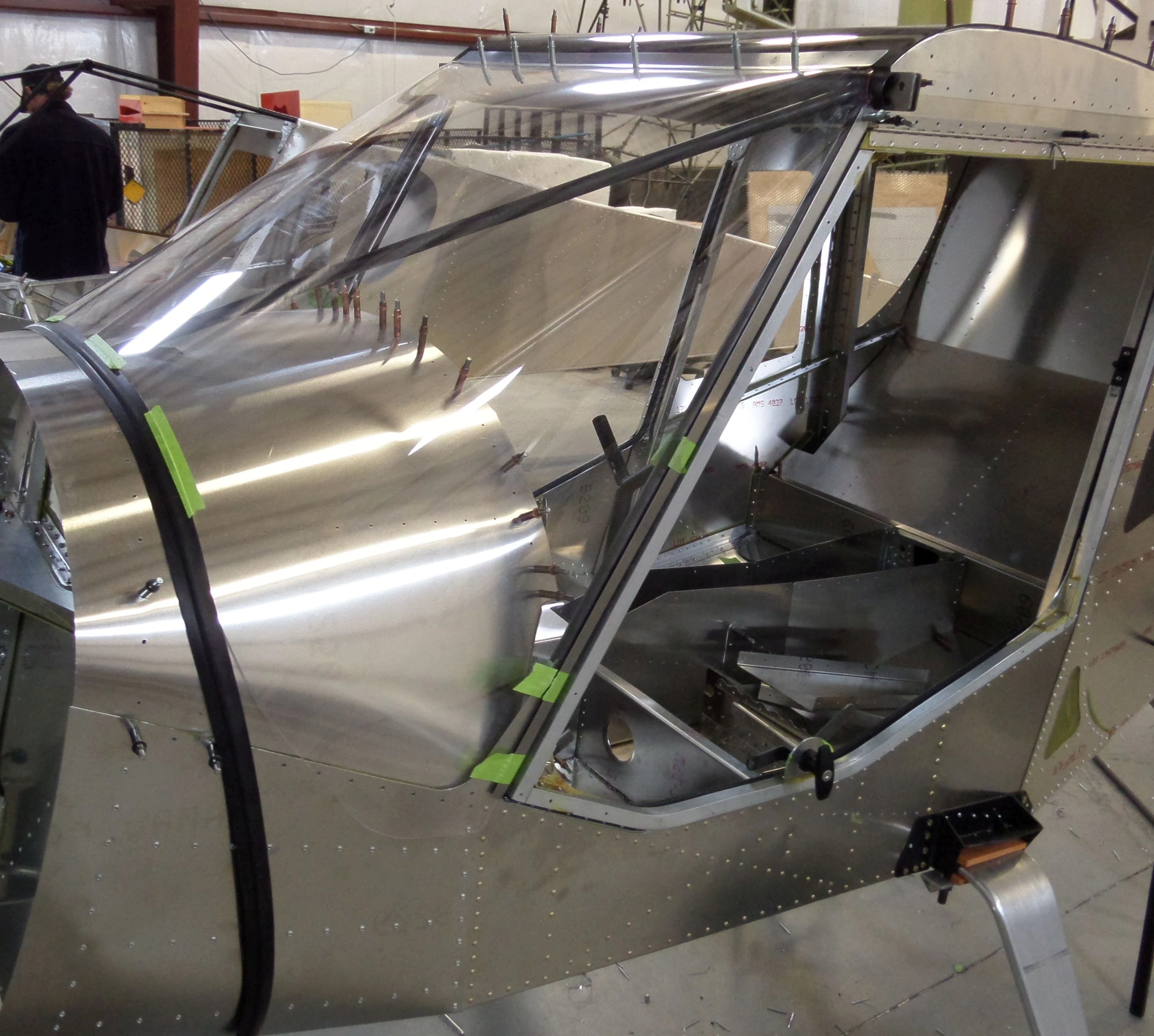

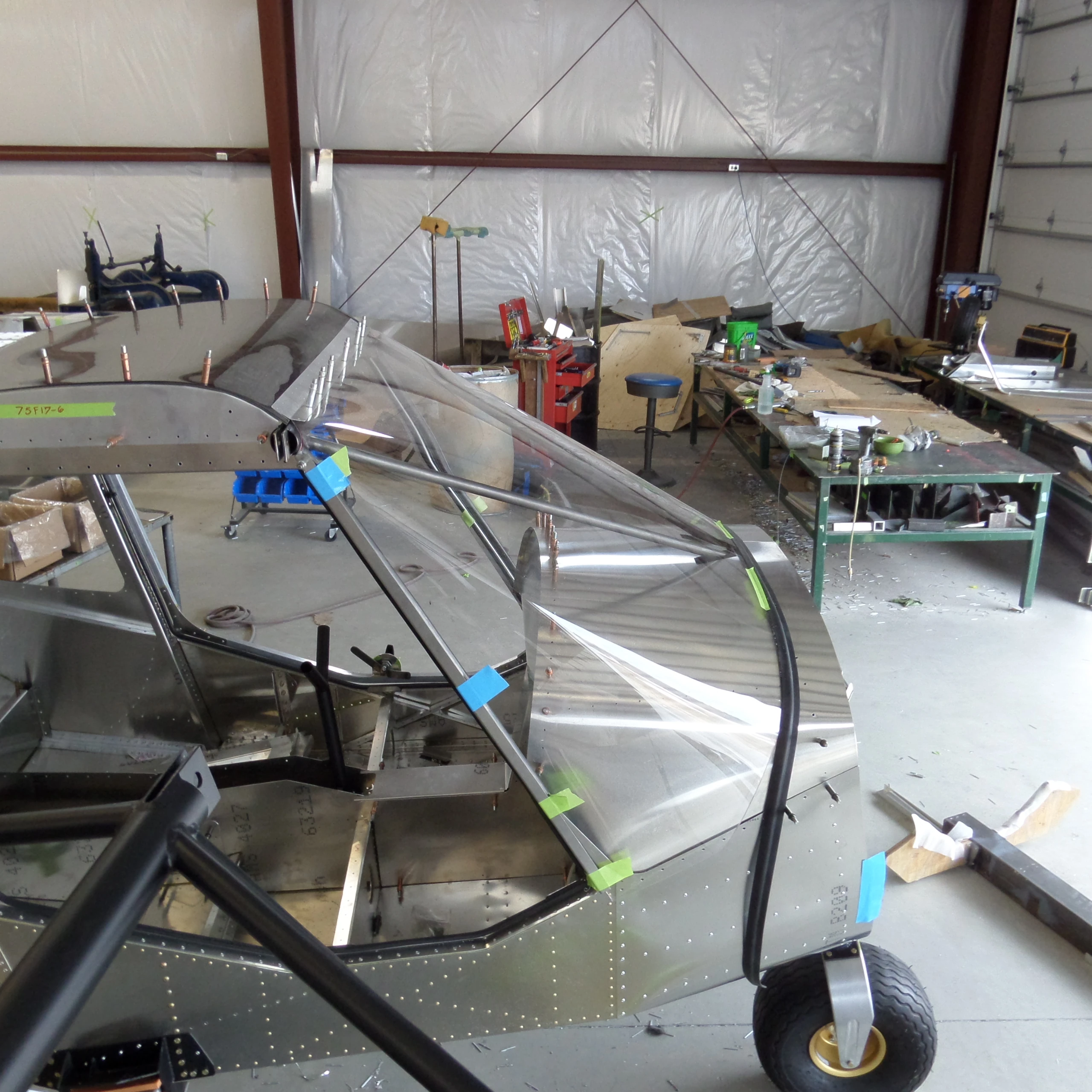

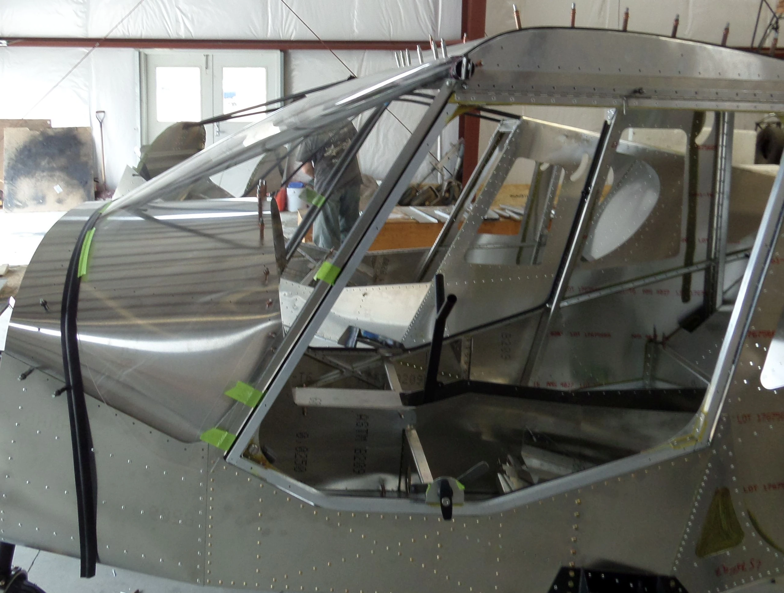

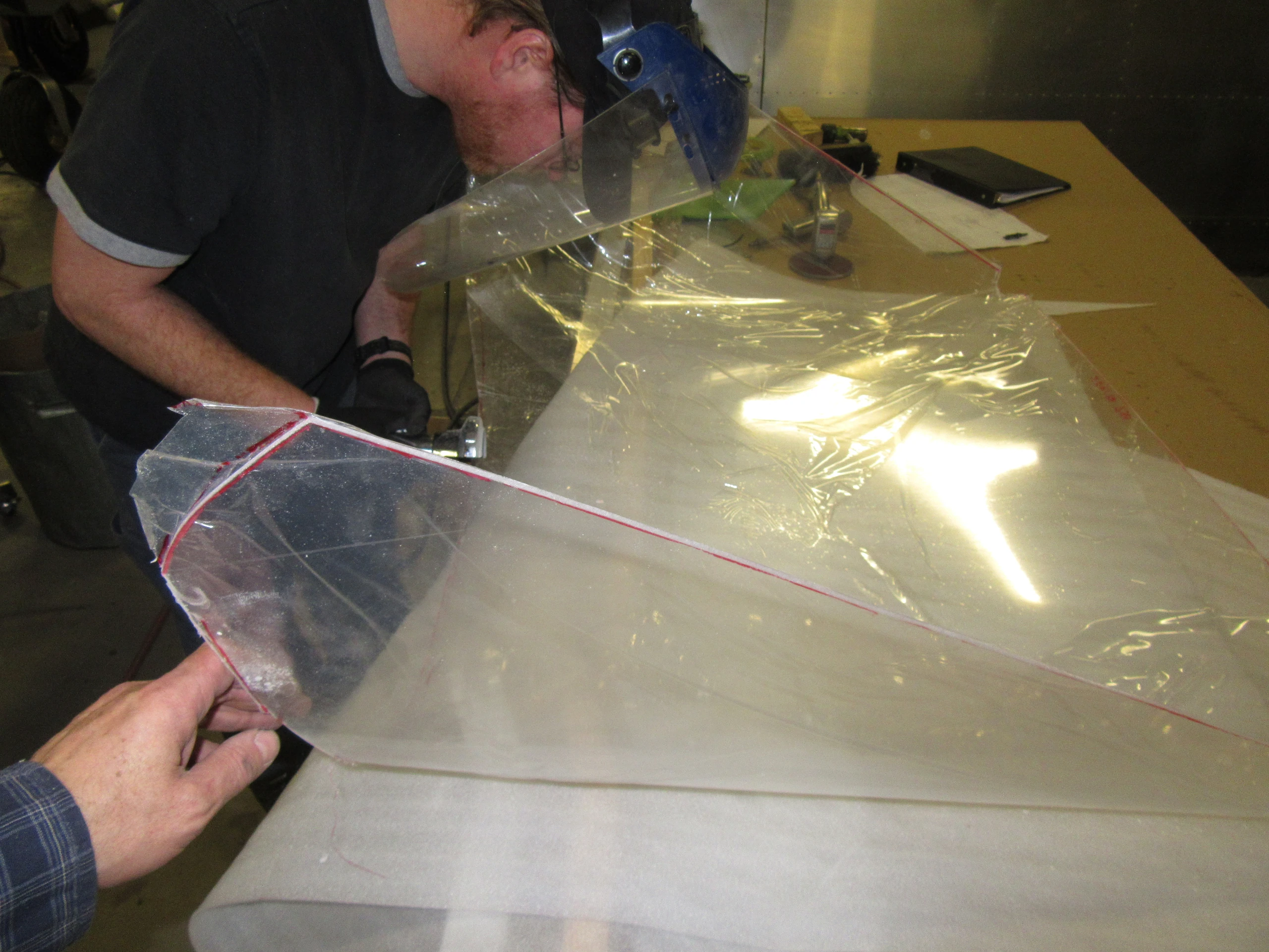

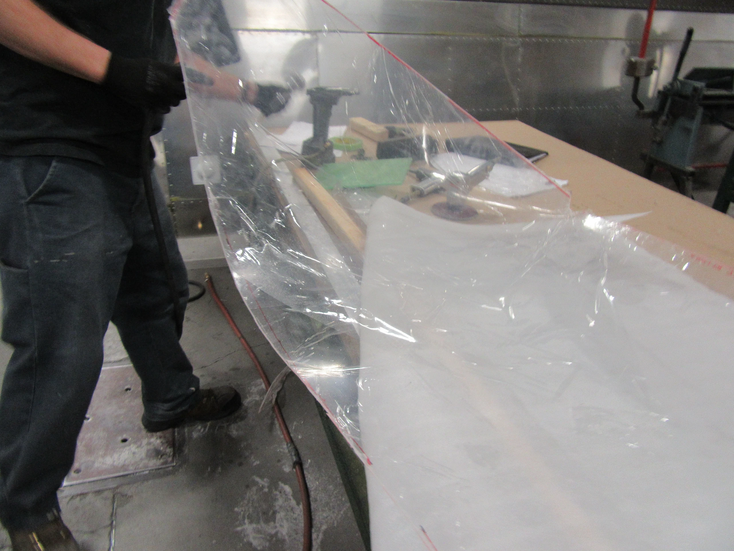

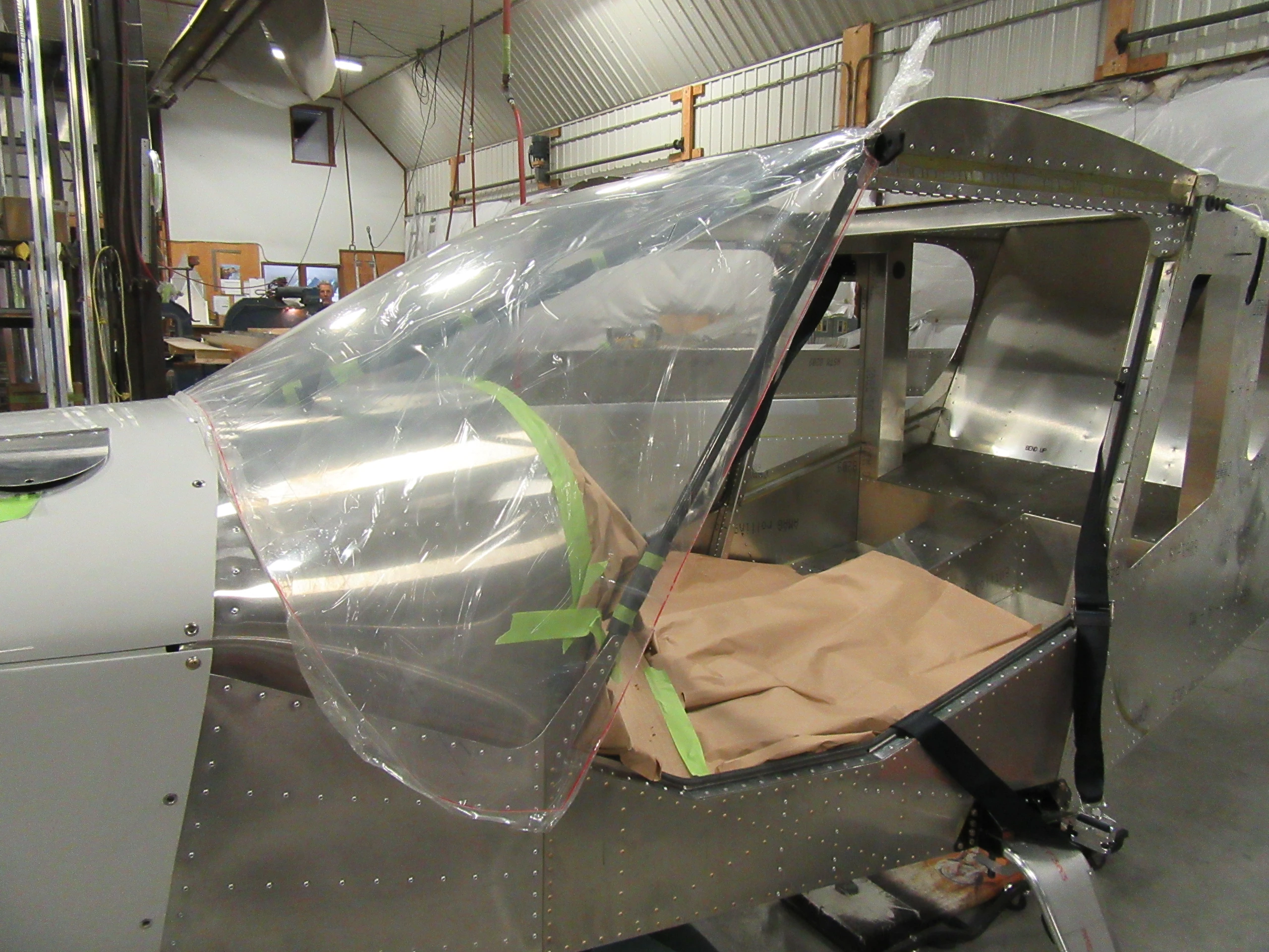

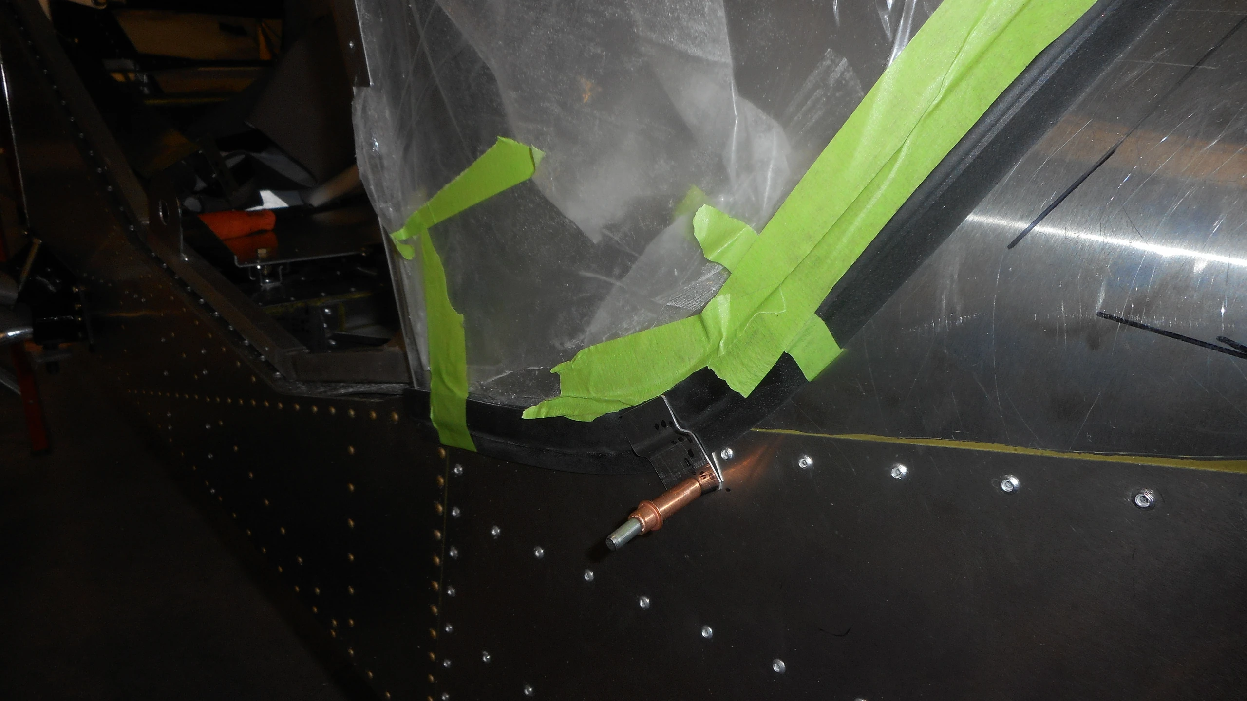

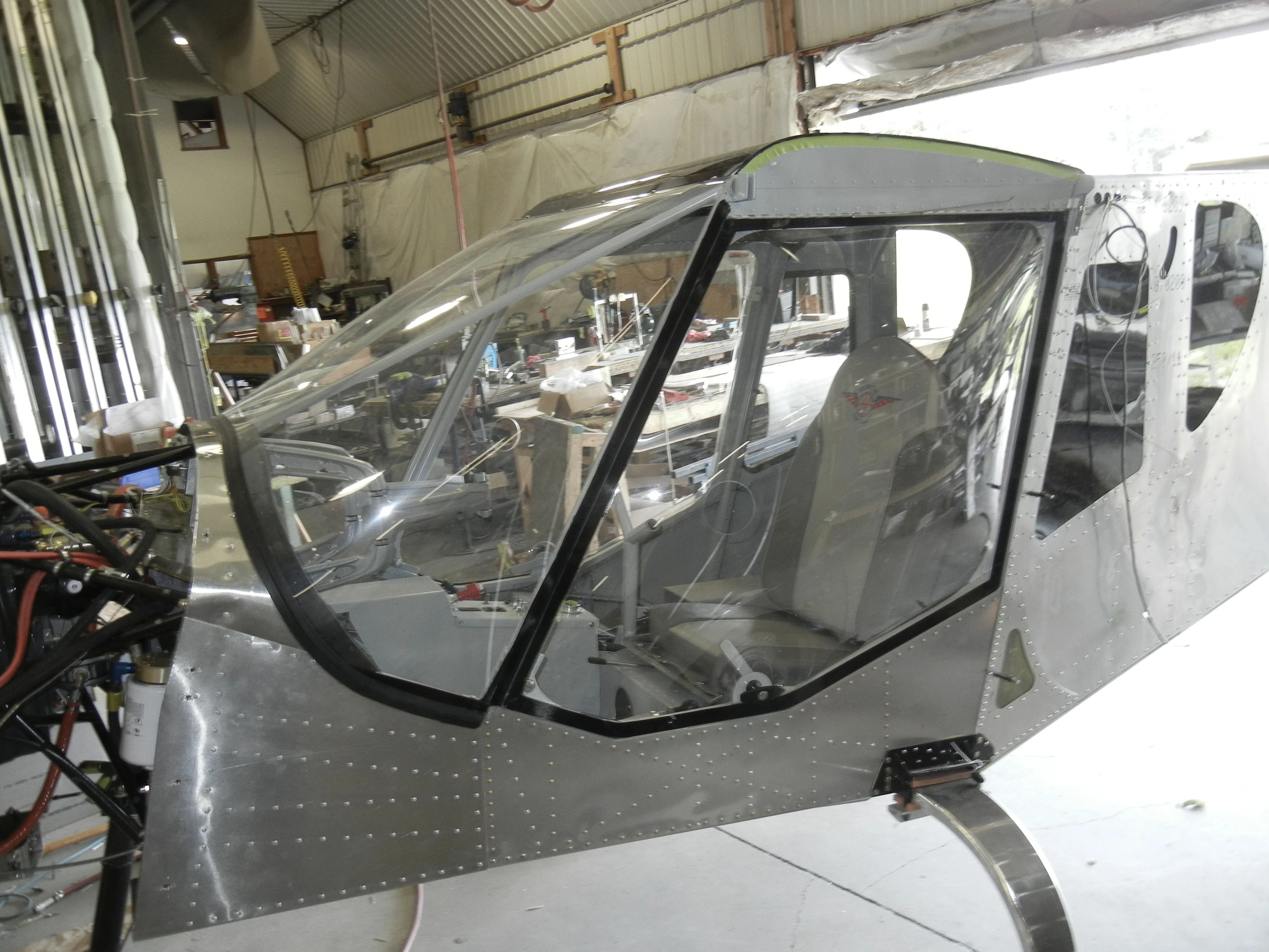

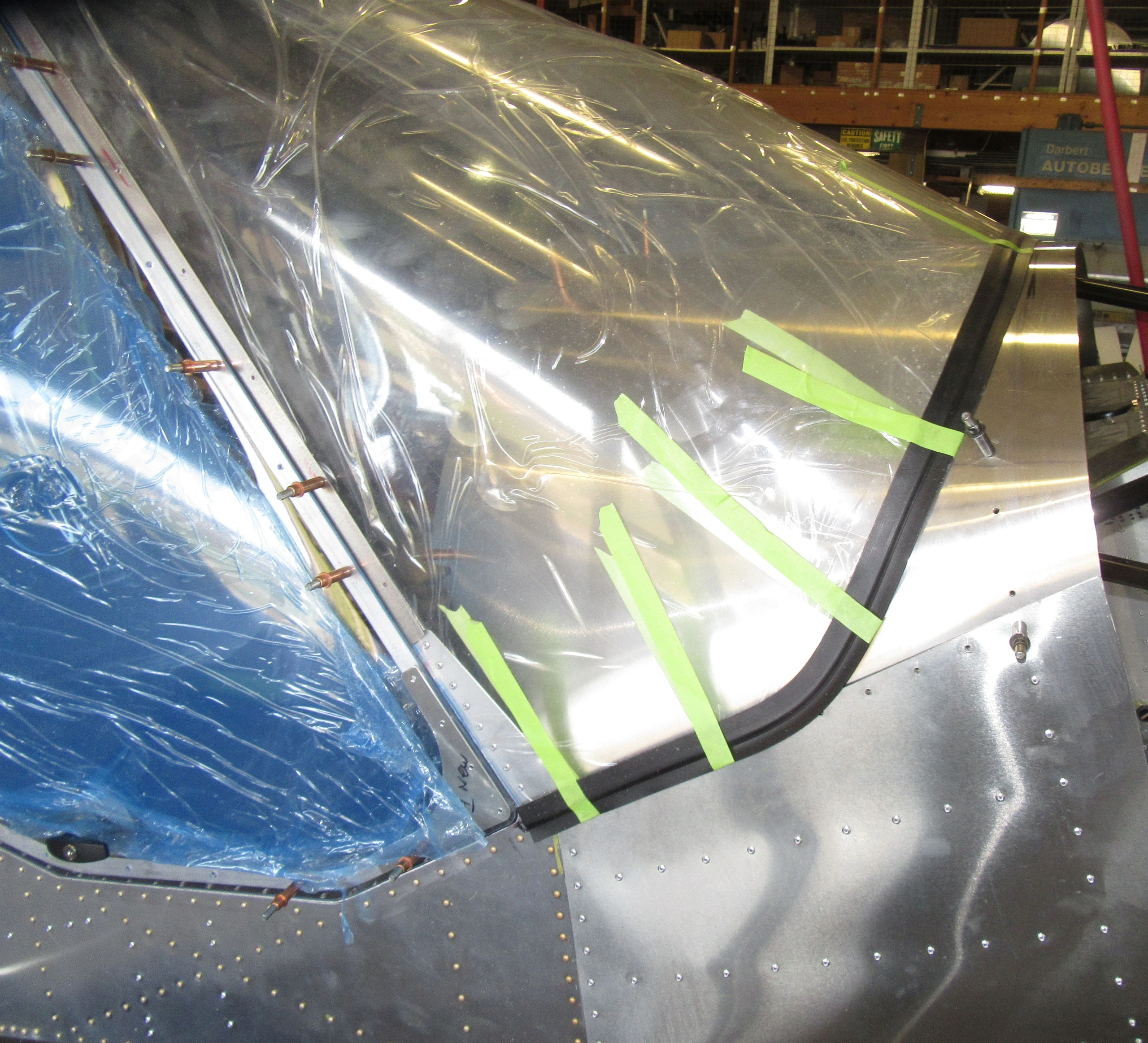

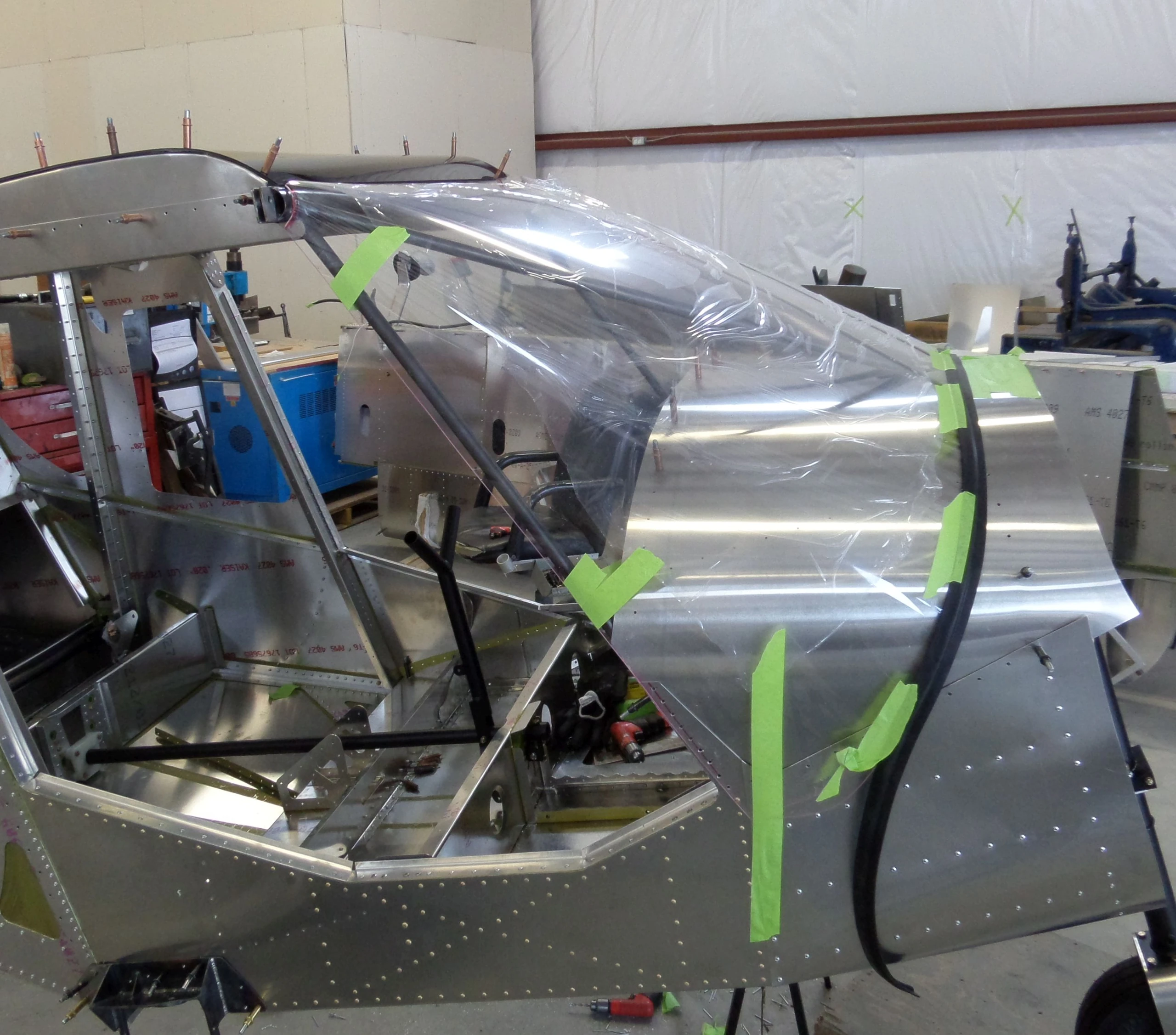

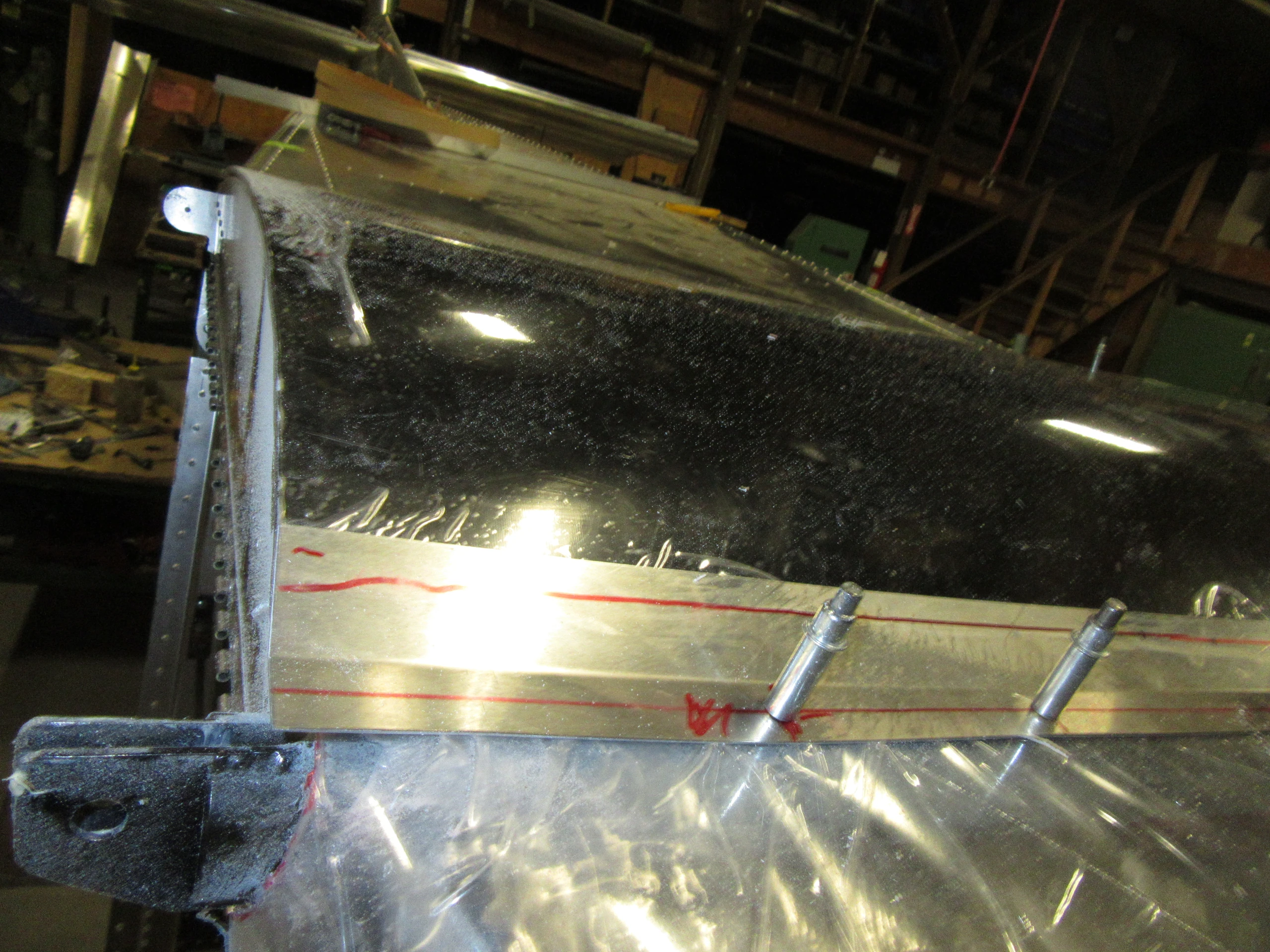

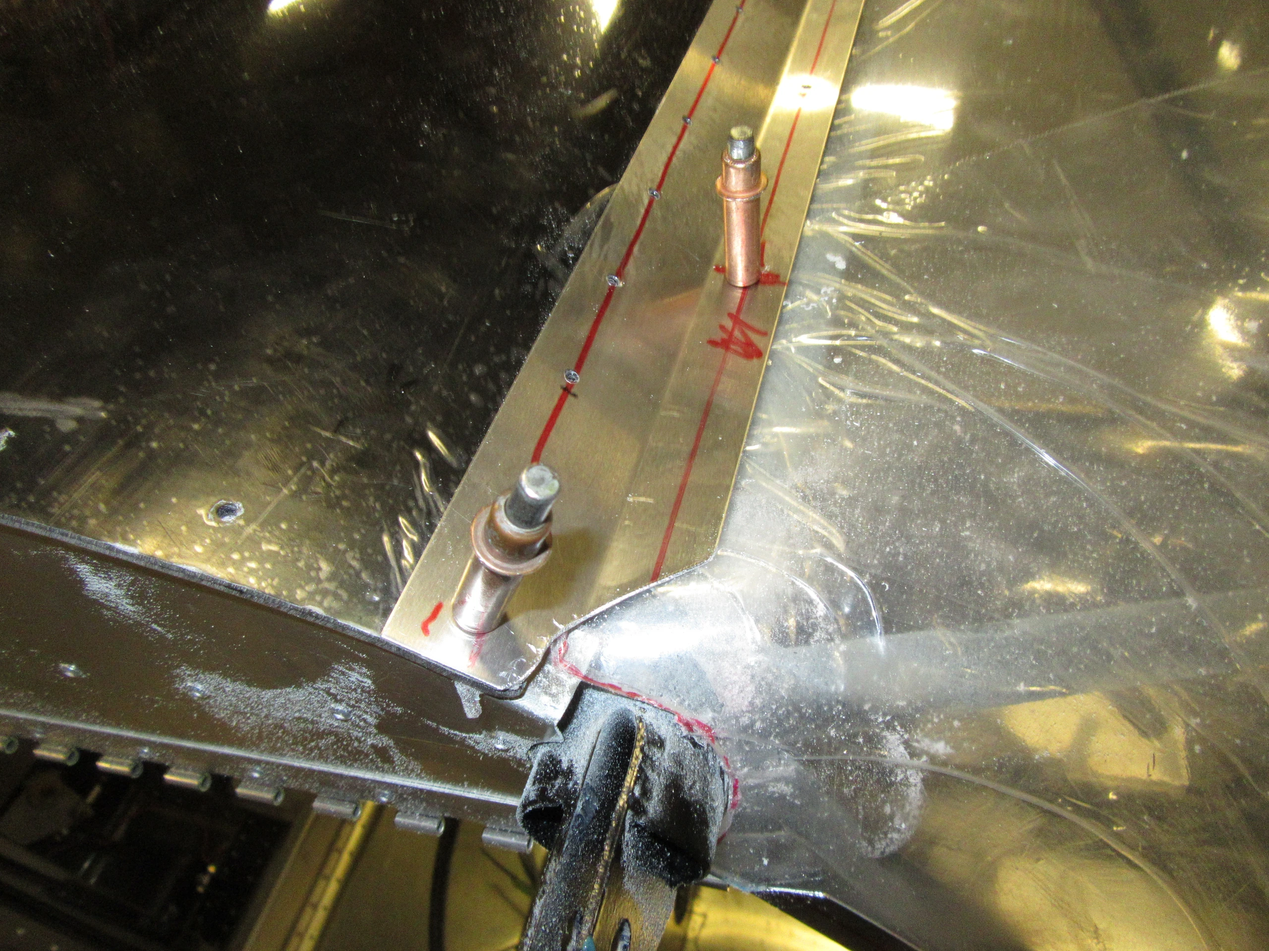

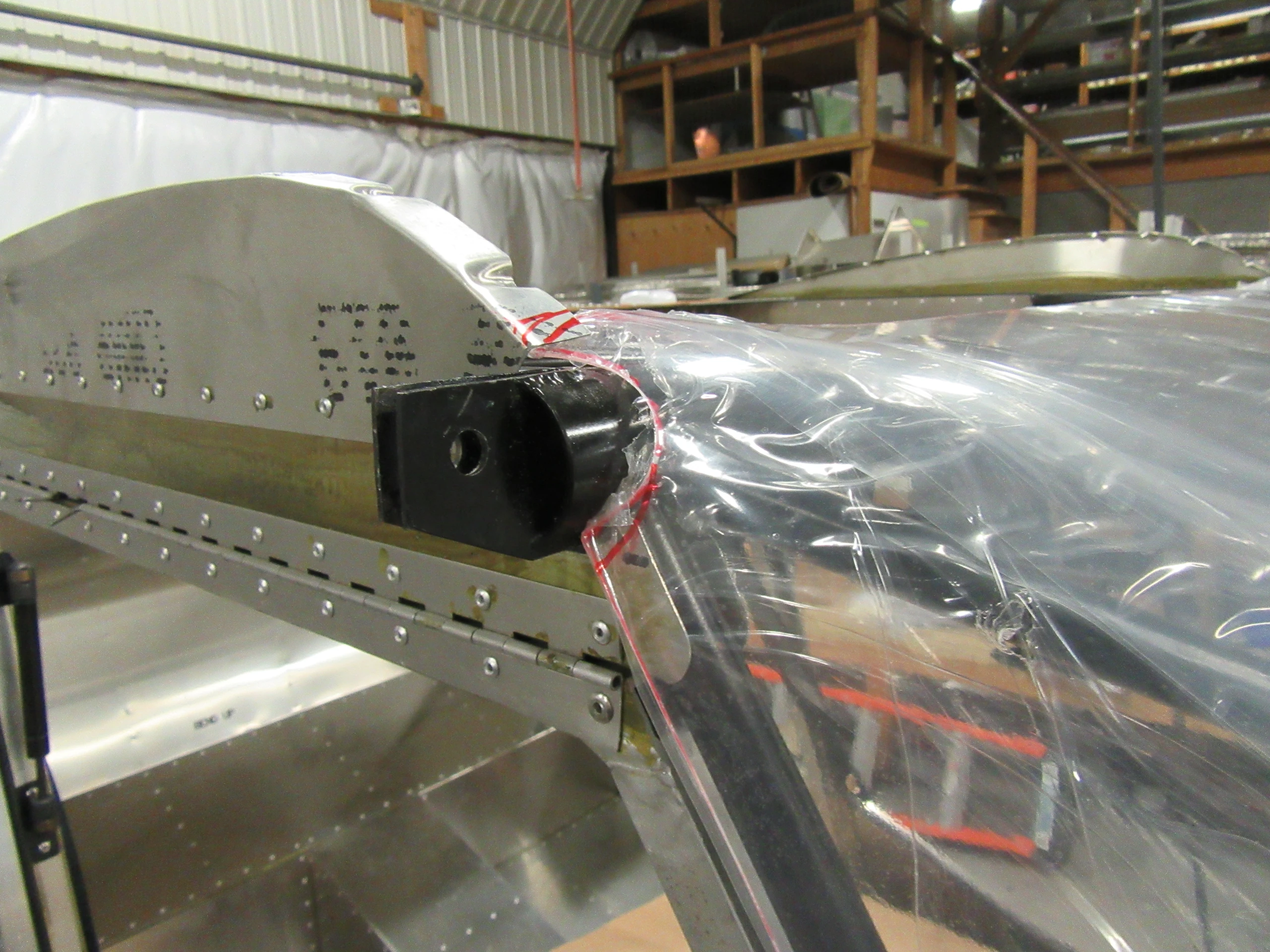

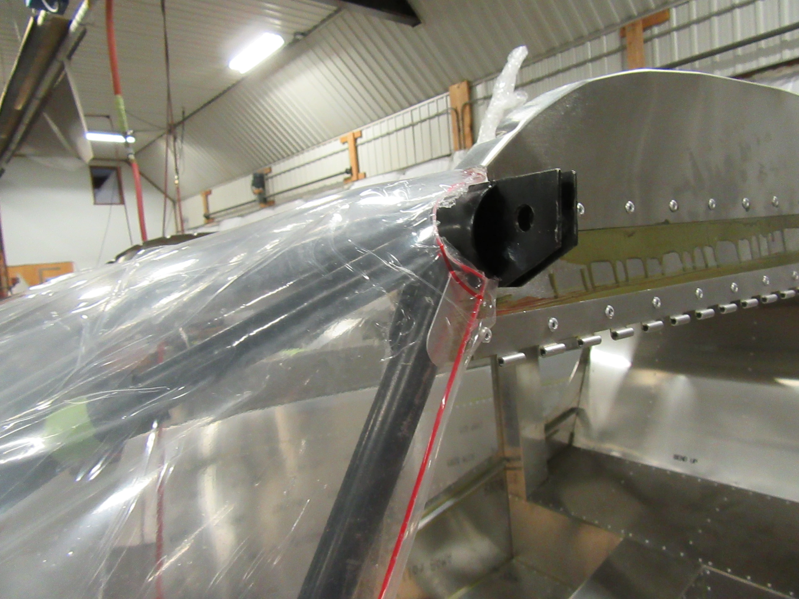

Примерка и подрезка лобового стекла
Обозначение в исходном альбоме
1b Remove the windshield and trim — Keep trimming to move the windshield back .jpg

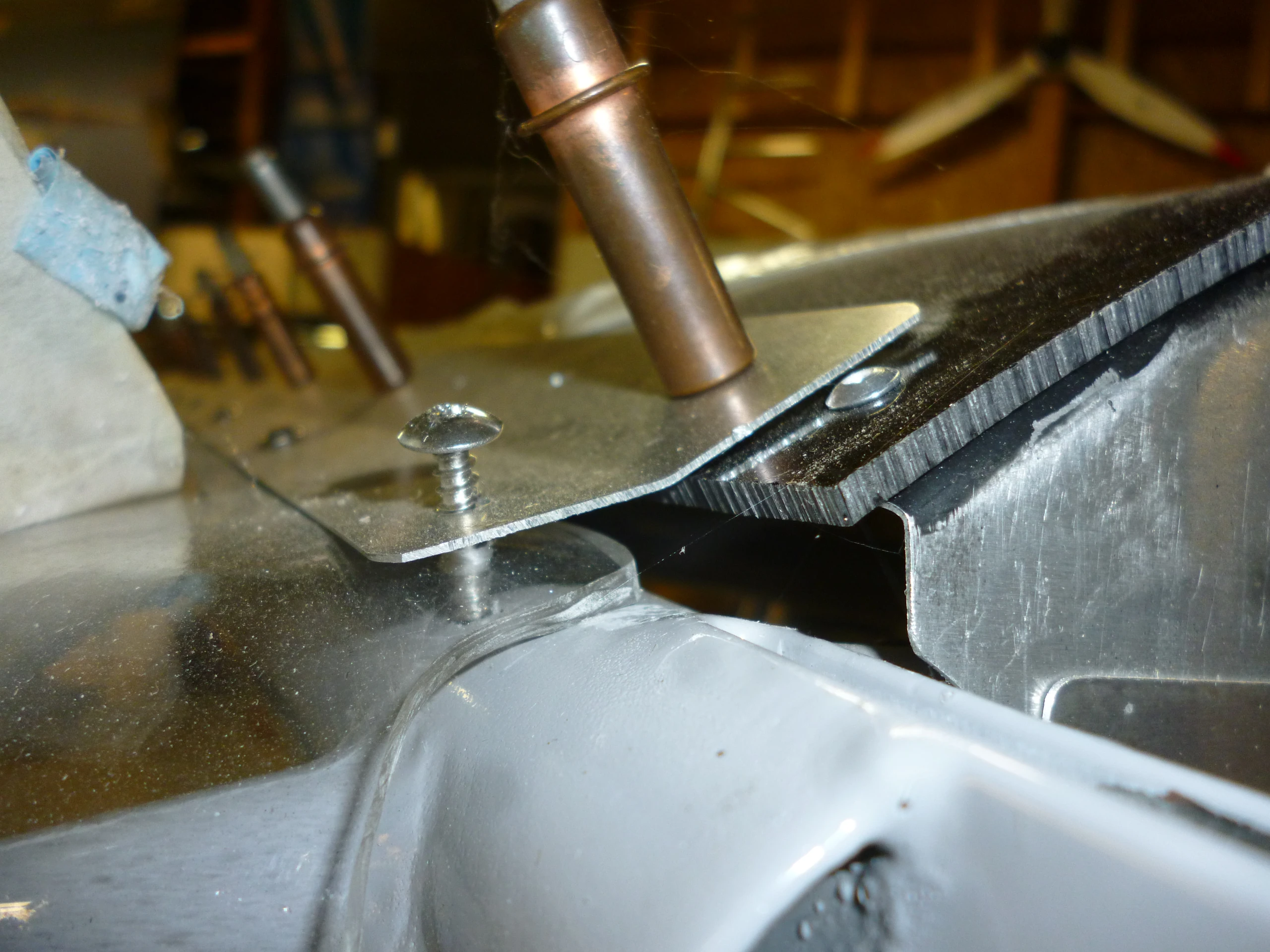

3a The short flange overlaps the windshield — the long flange overlaps the window.JPG

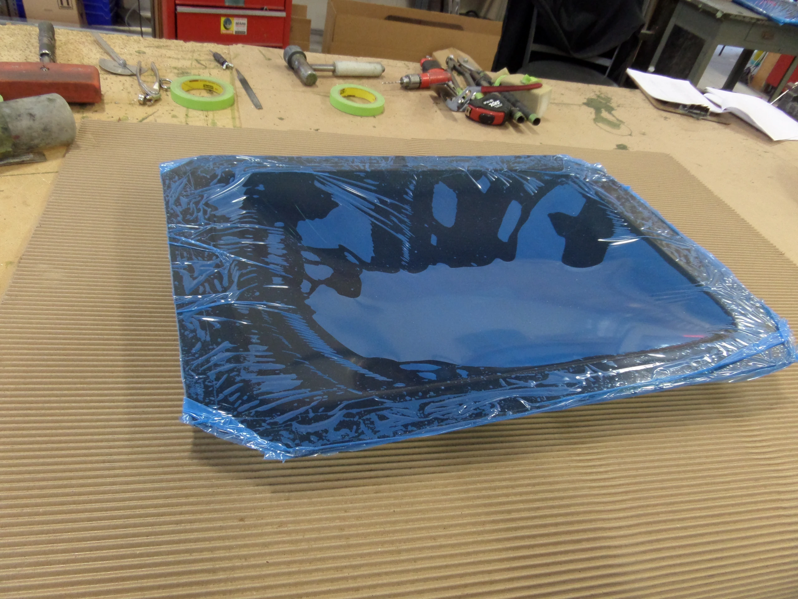

7 b- if necessary trim the front edge of the windshield — there must be enough of the top skin to overlap with the cowl.jpg

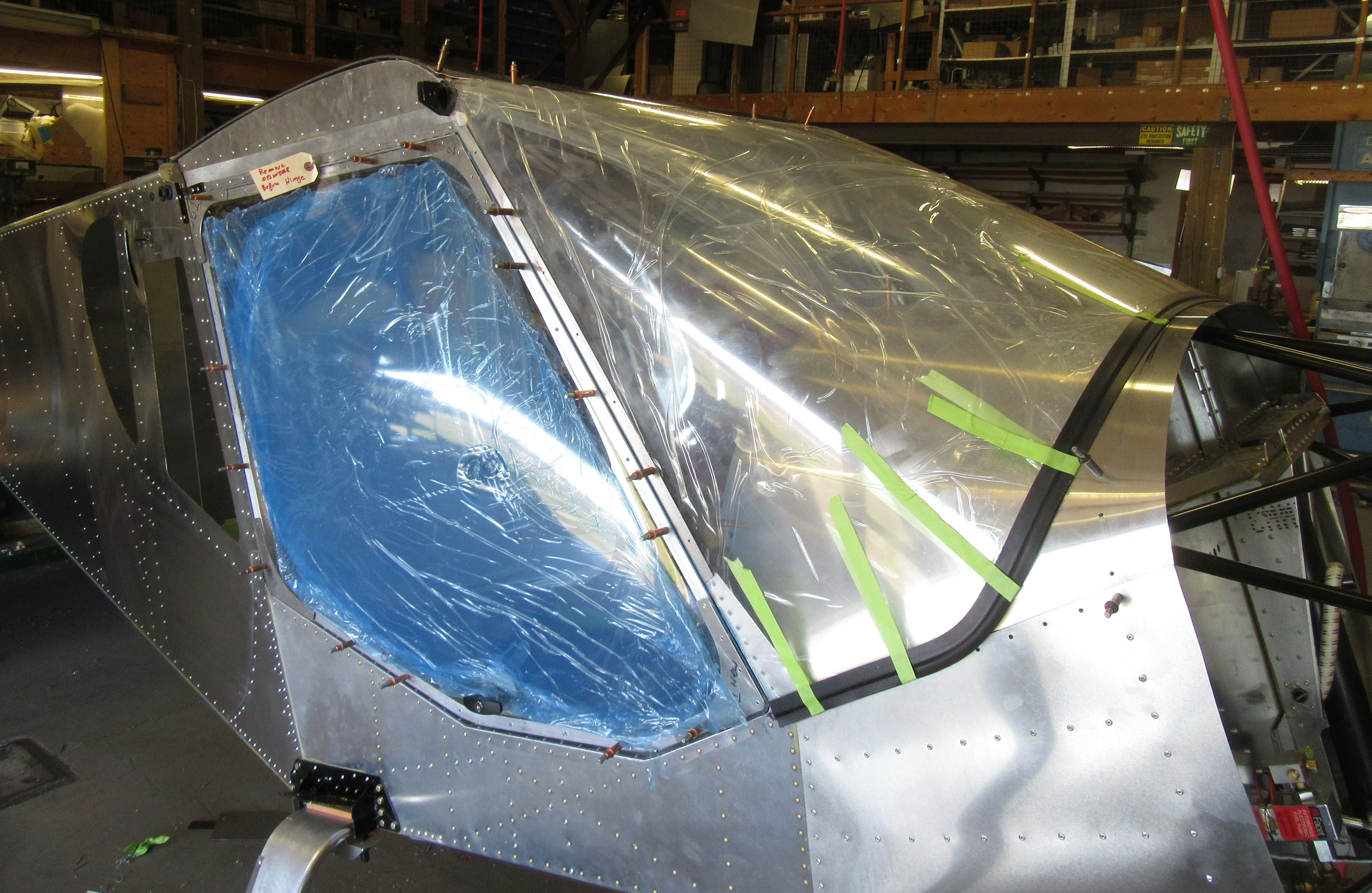

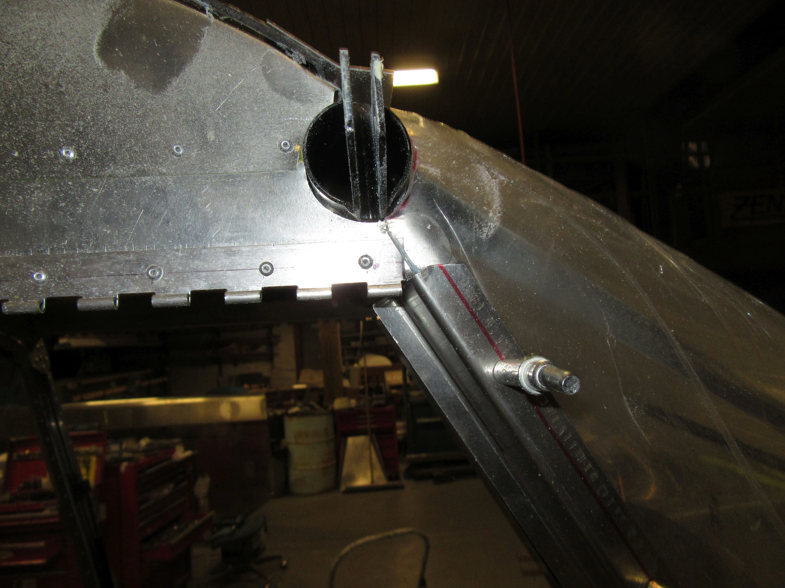

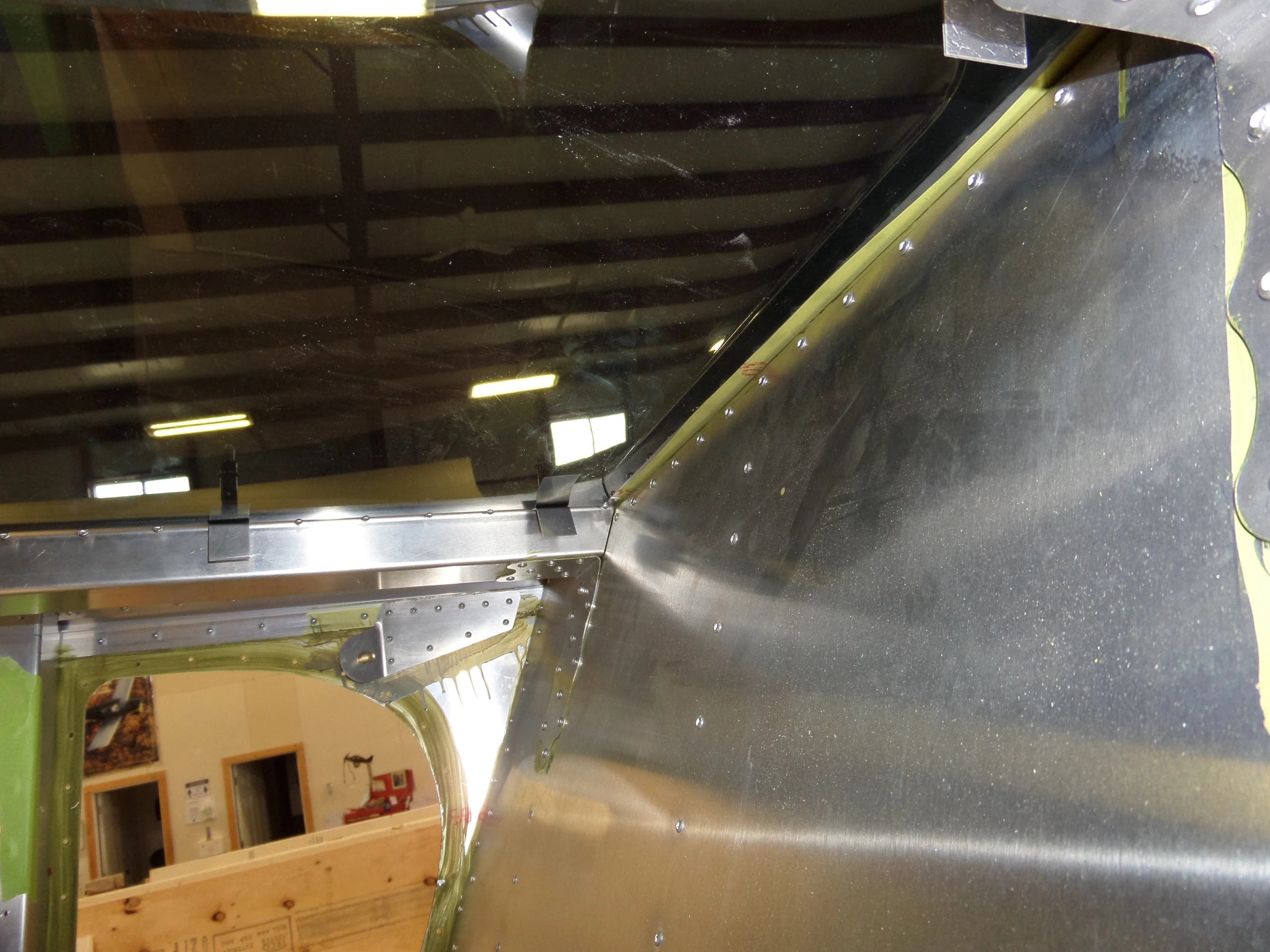

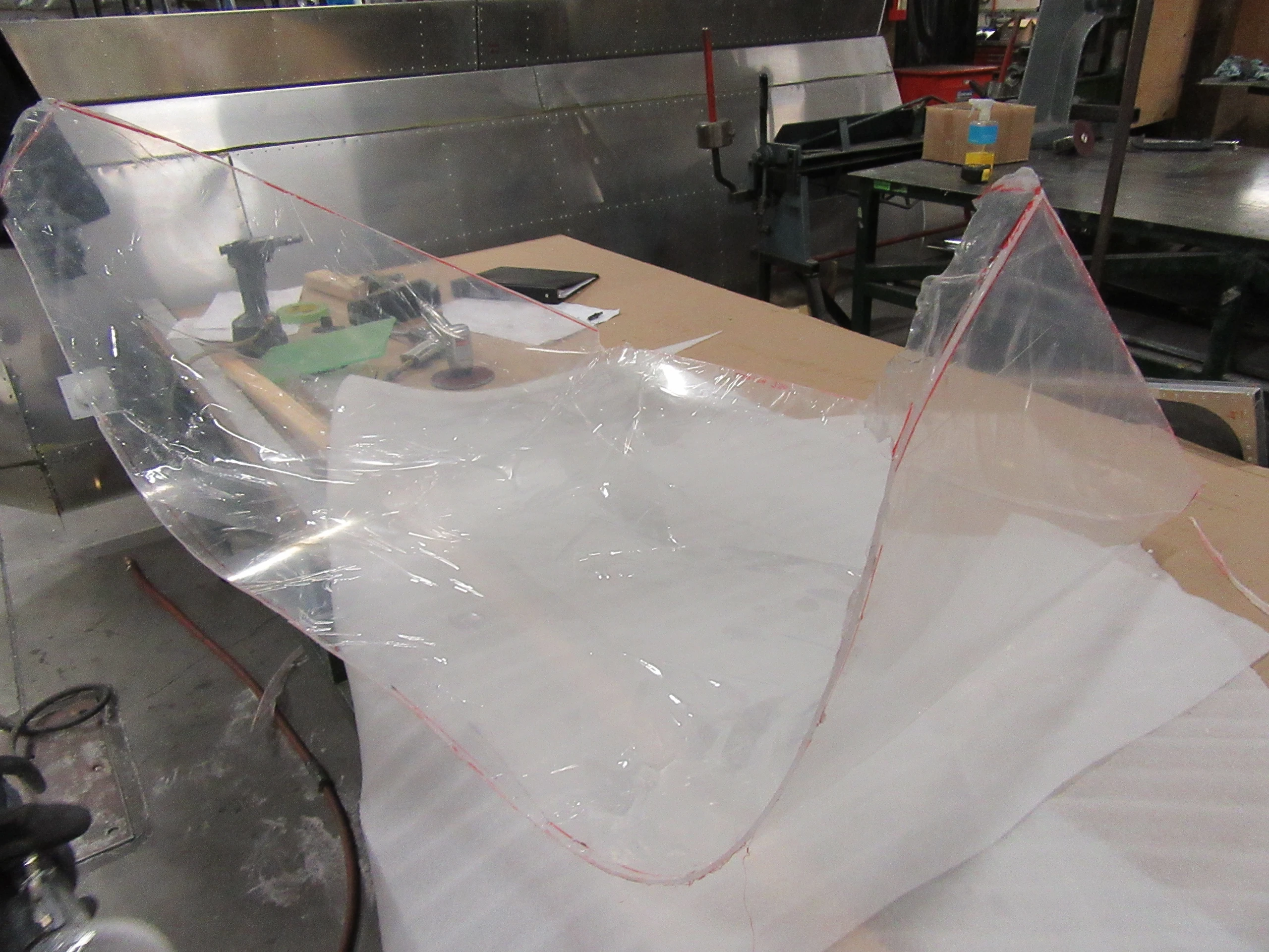

8b.JPGПримерьте лобовое стекло к раме. Отметьте места вокруг труб, снимите и подрежьте по исходному примеру, затем примерьте вновь. Подъём и снятие большого стекла в альбоме выполняют вдвоём. Не сверлите крепёж, заставляя непригнанное стекло изгибаться по месту.

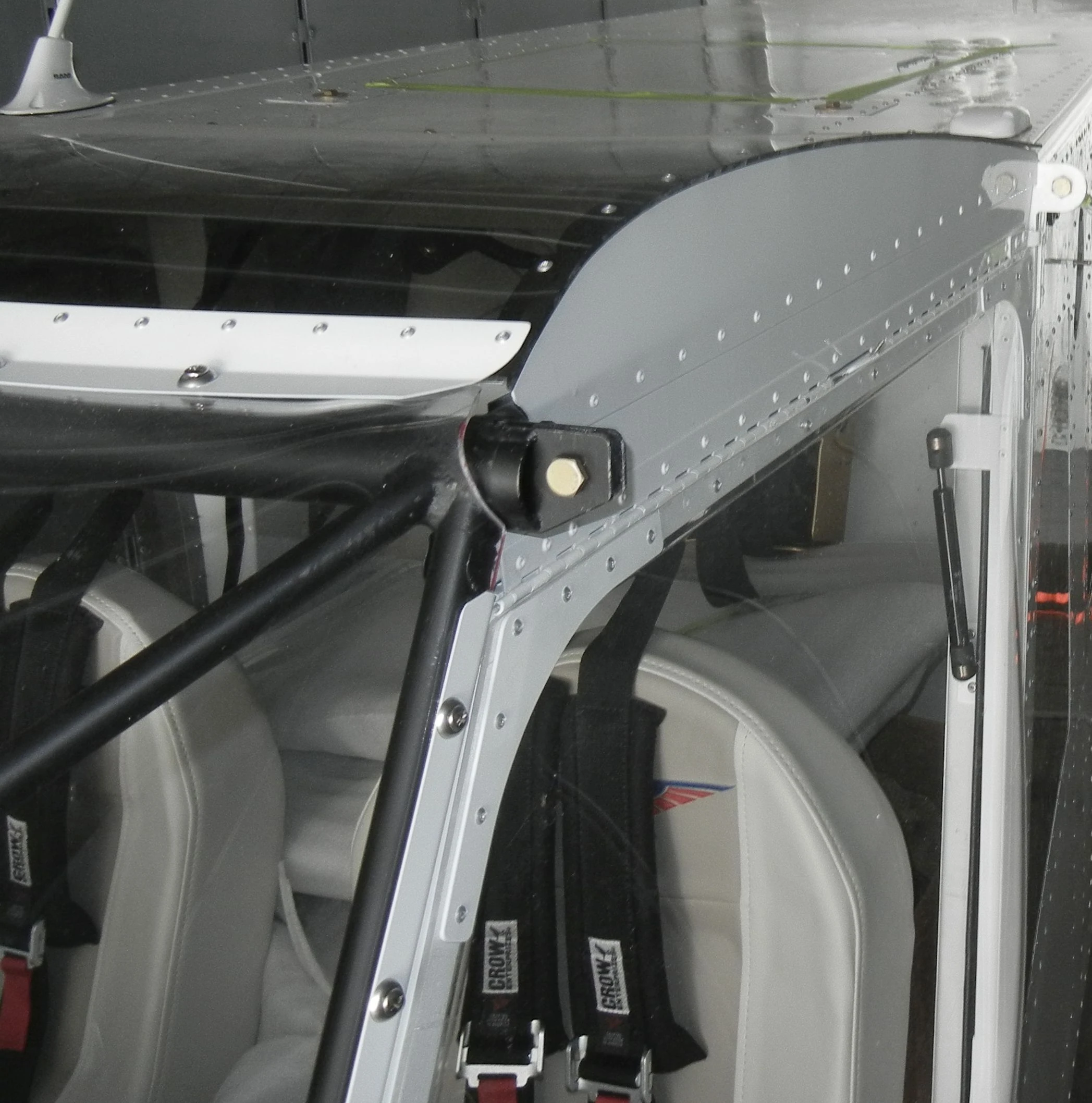

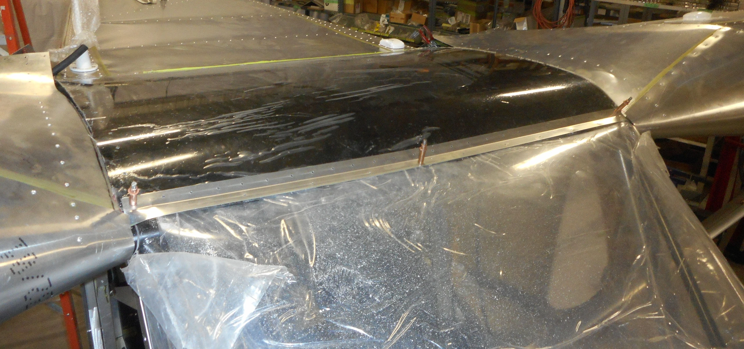

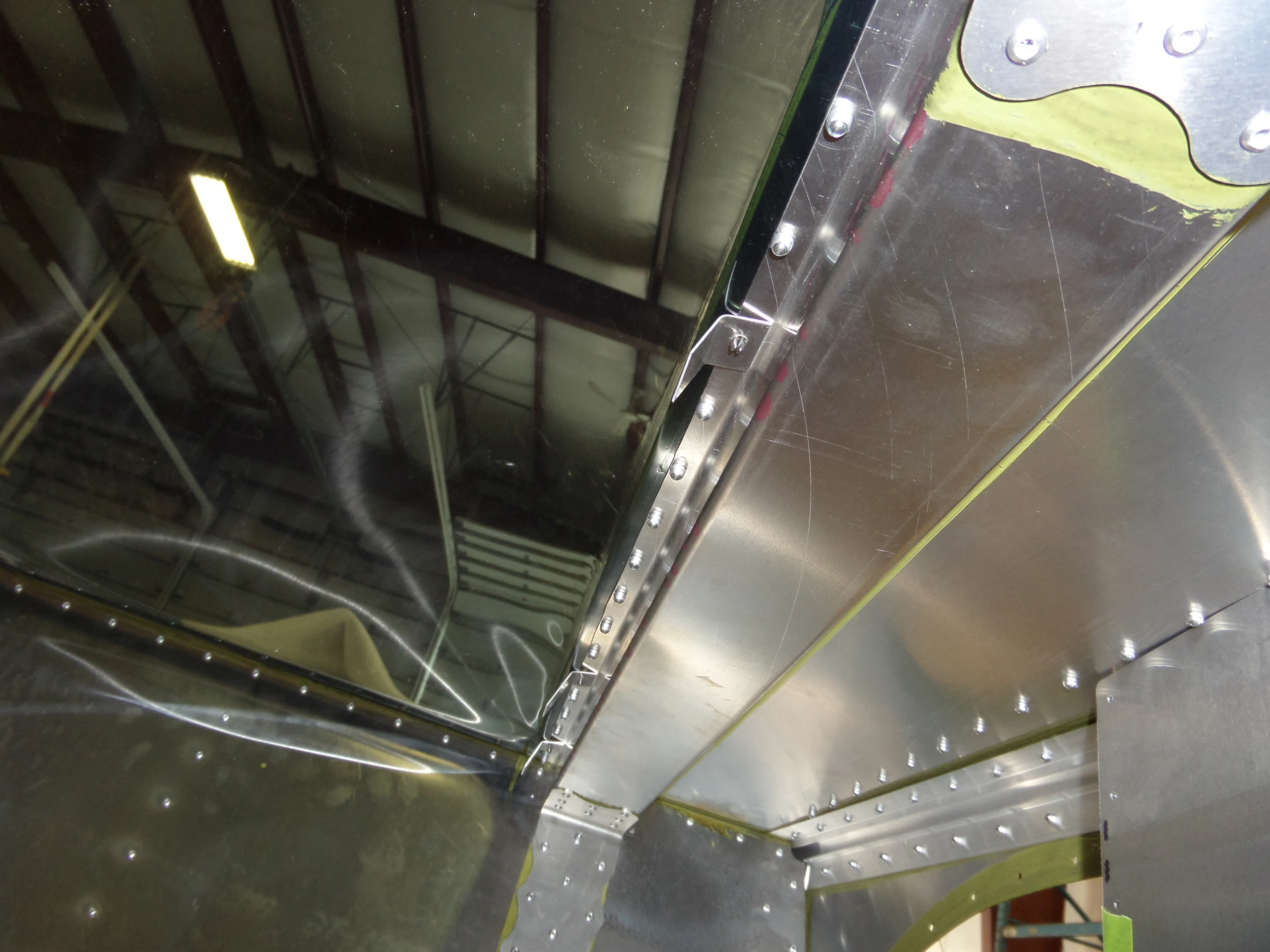

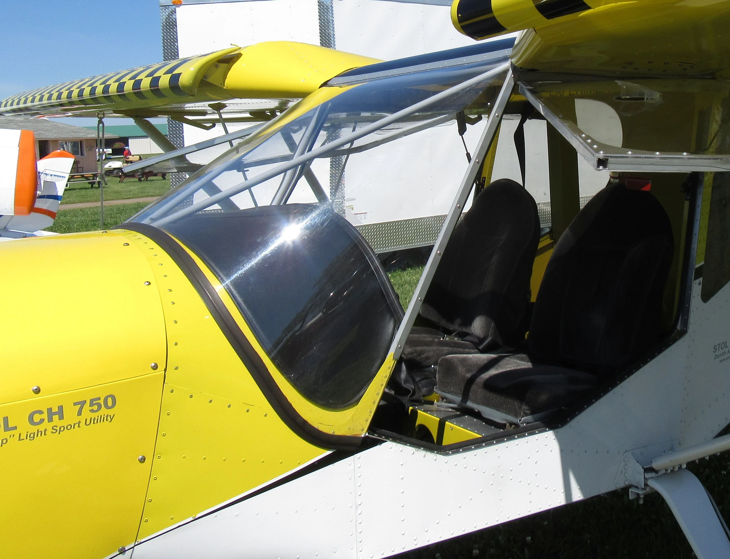

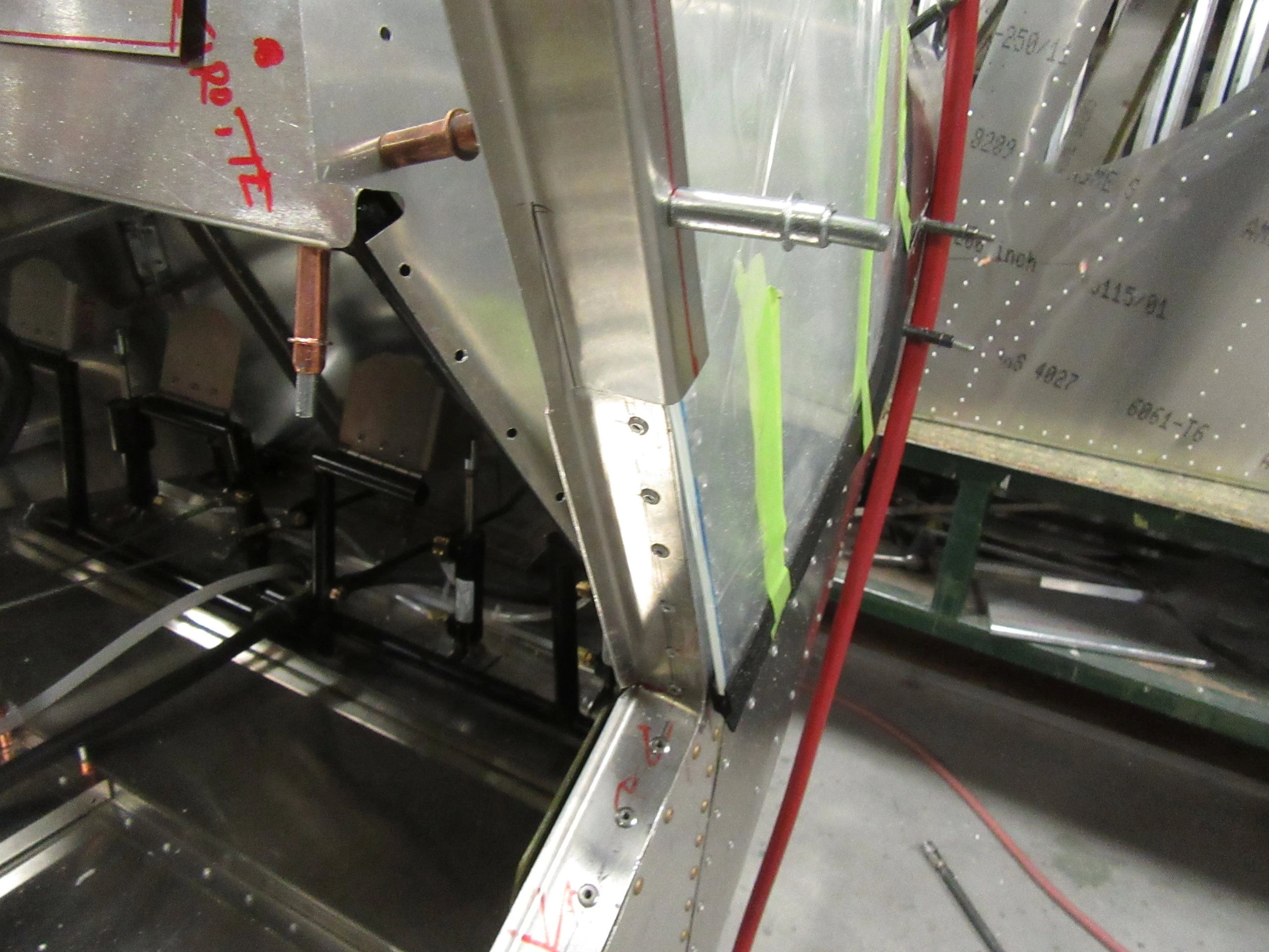

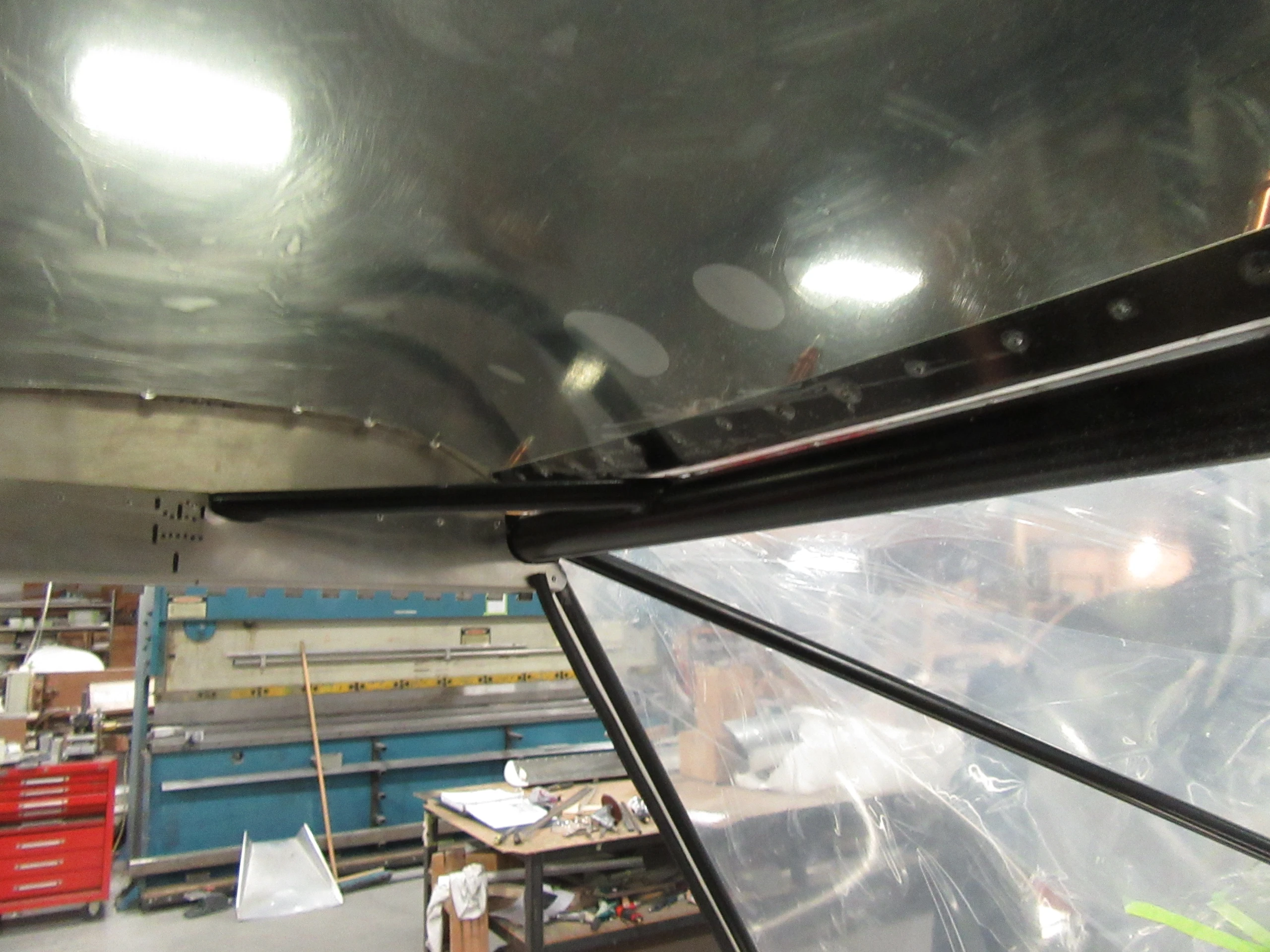

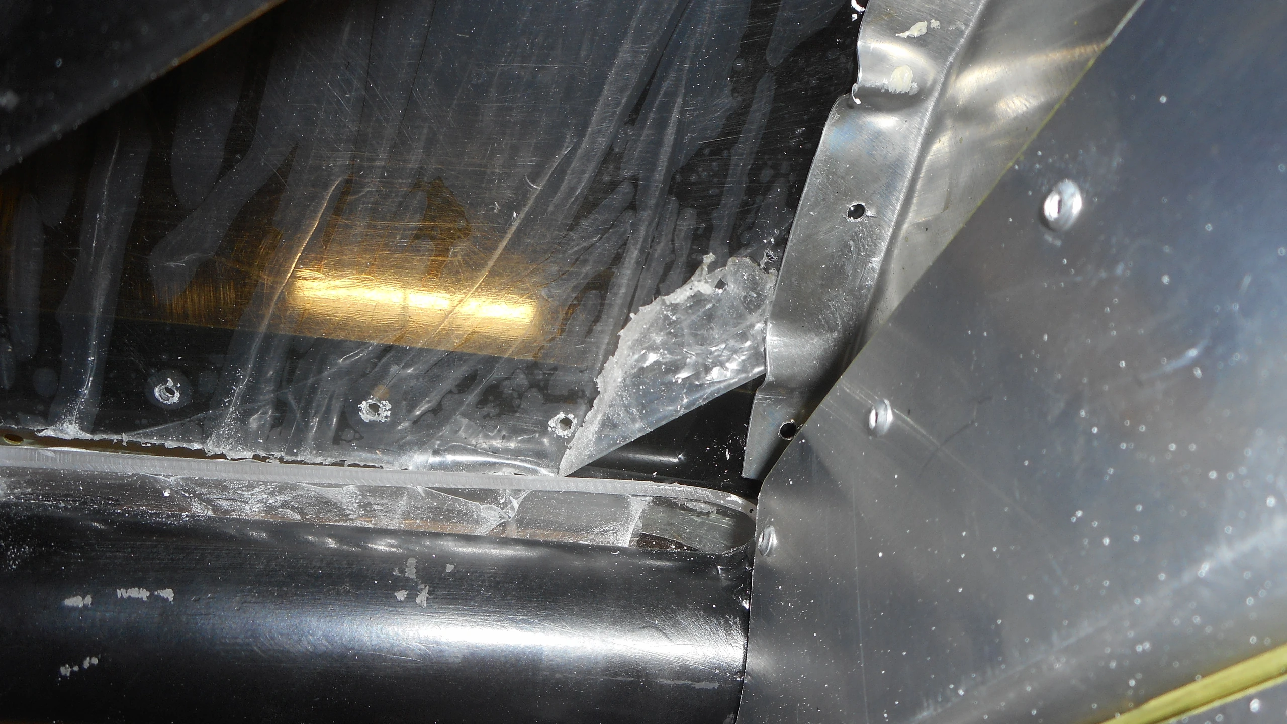

Накладки и боковые опоры

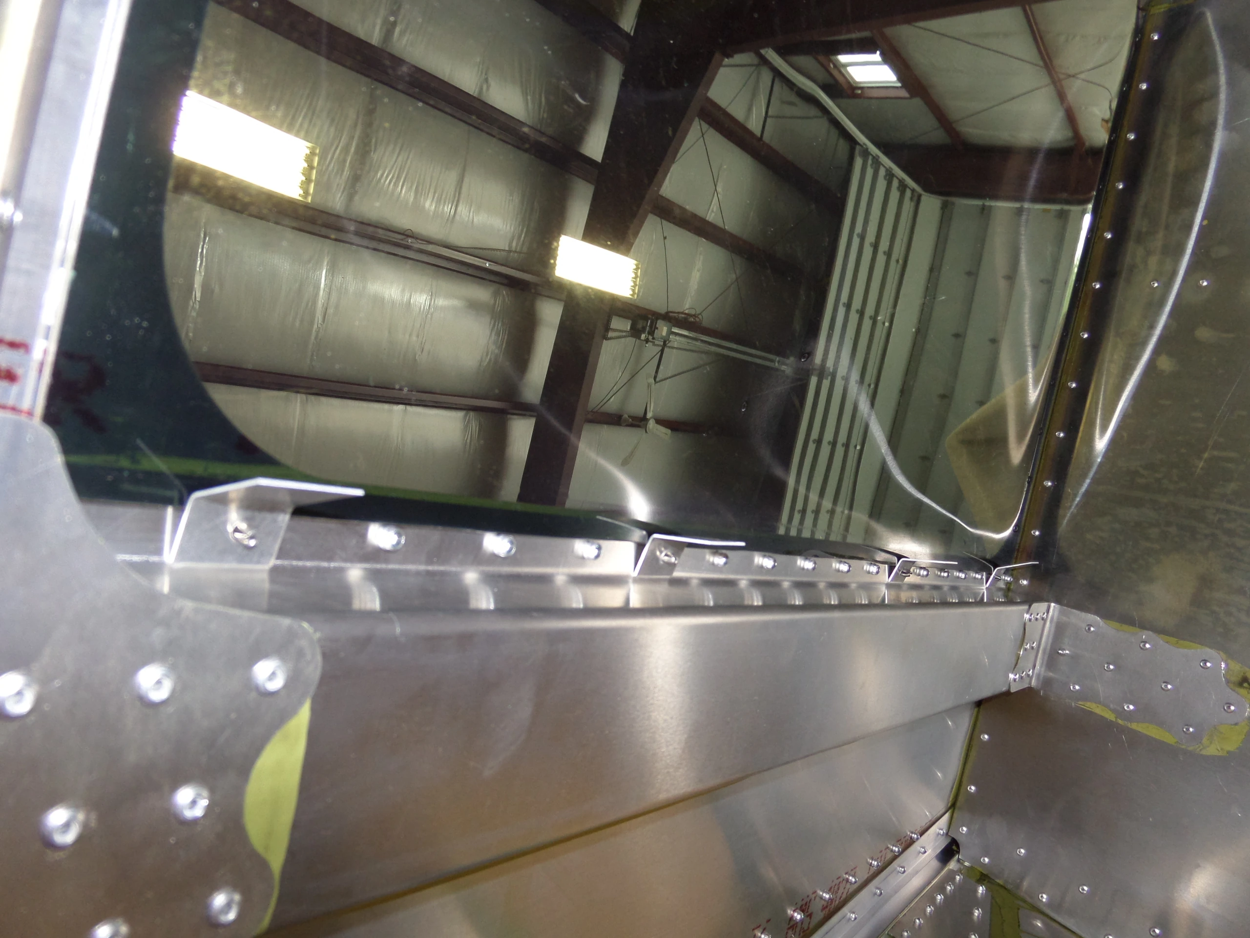

11a — tab.jpgБоковые опоры 75N1-5 и верхняя накладка 75F17-3 устанавливаются по разрезам. В комплекте альбома есть сравнительные снимки STOL и Cruzer — это иллюстрации сопряжения, а конкретные номера и крепёж SD определяются NN-03.

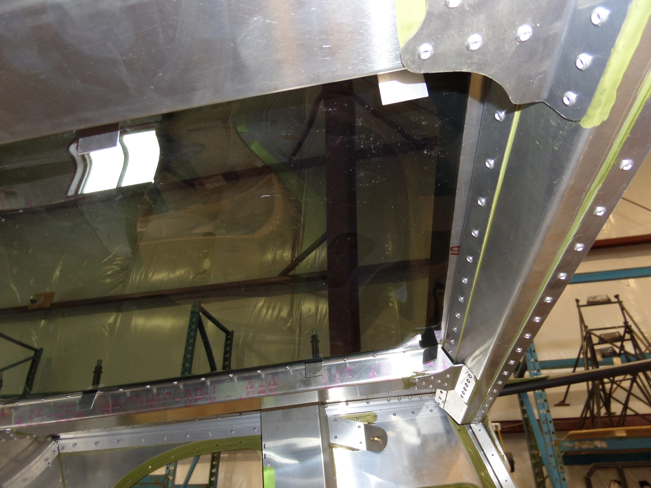

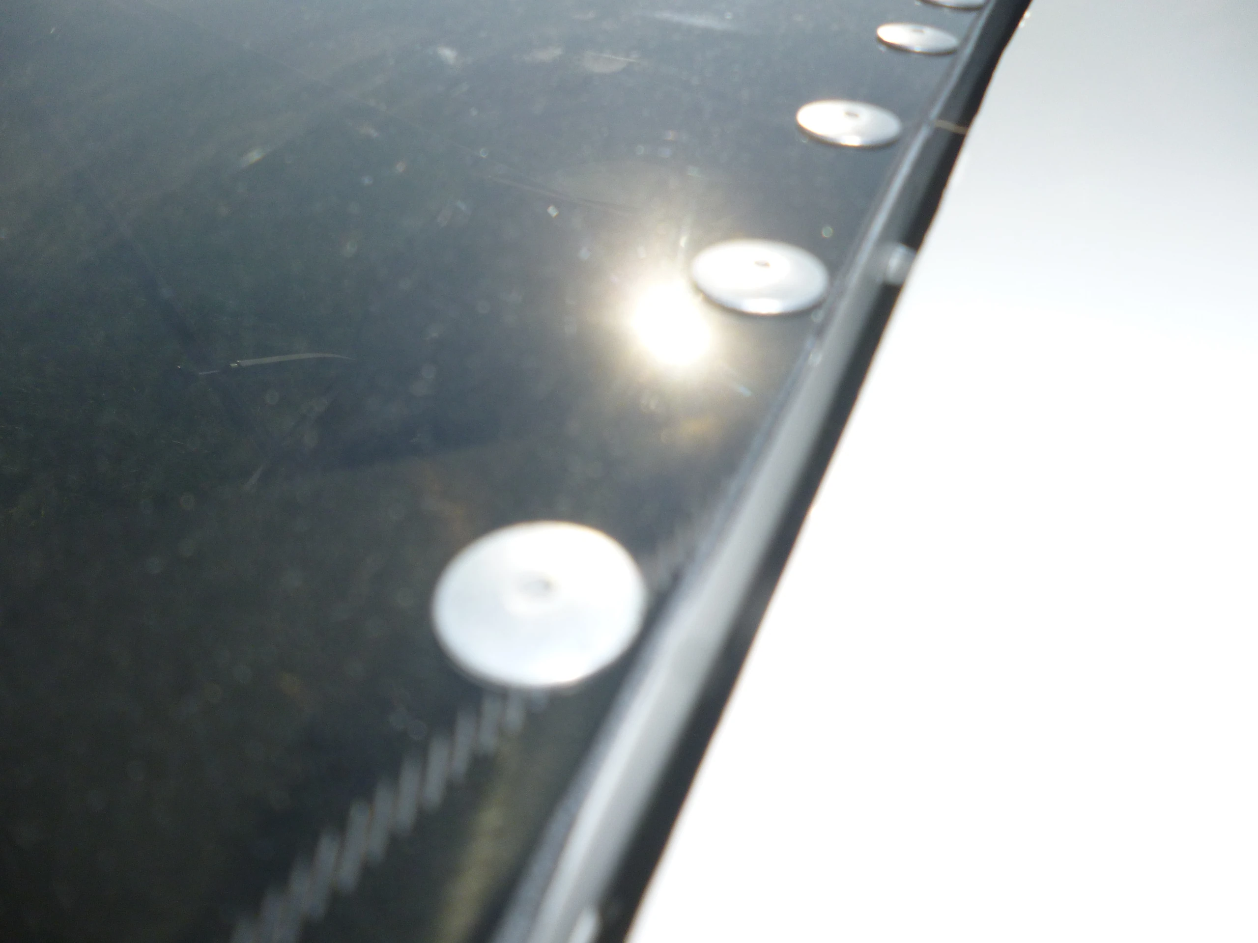

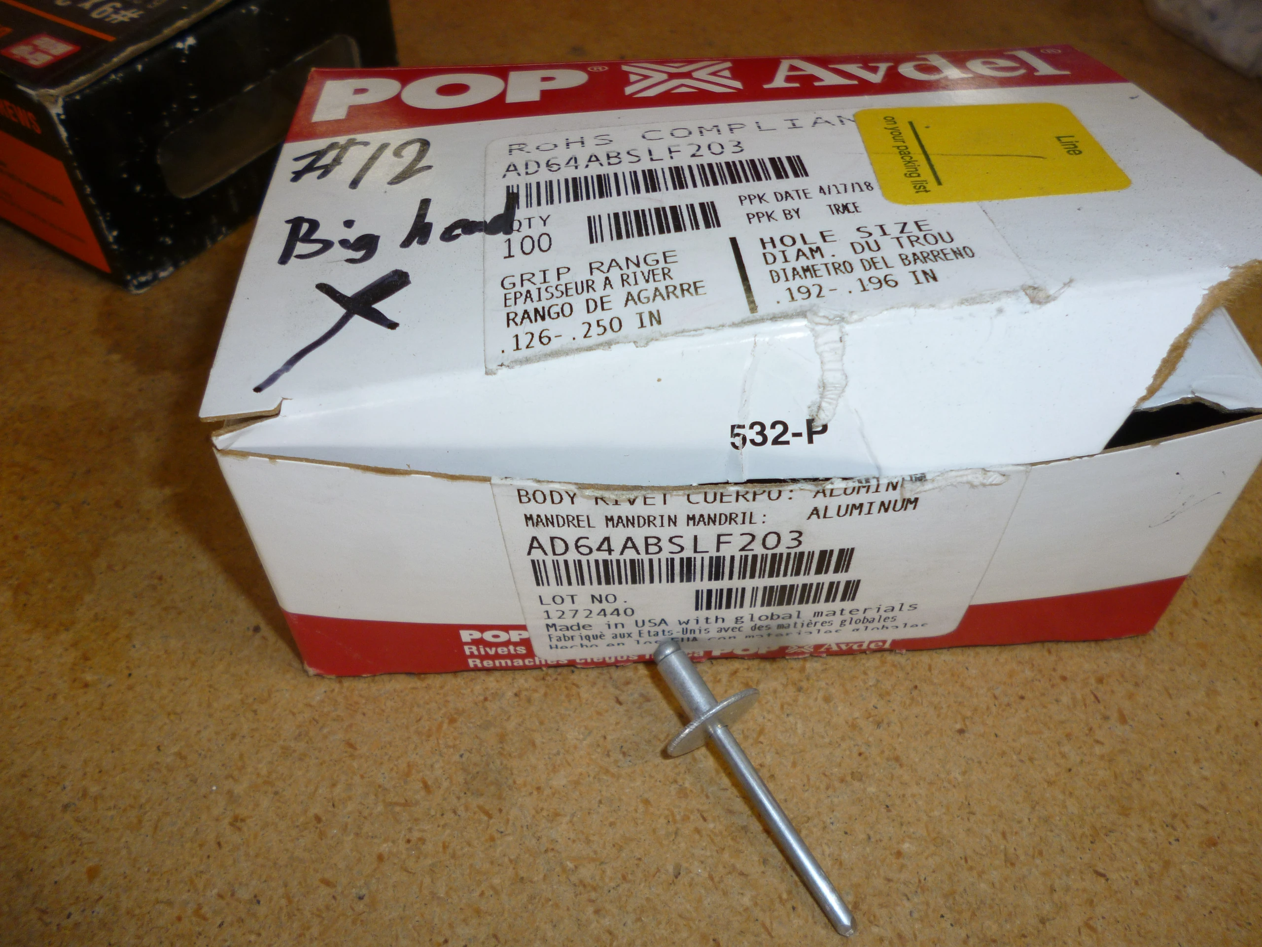

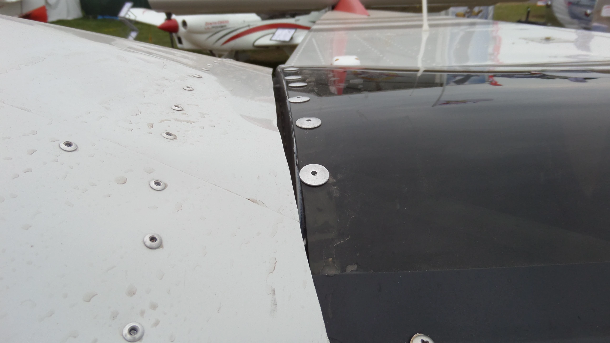

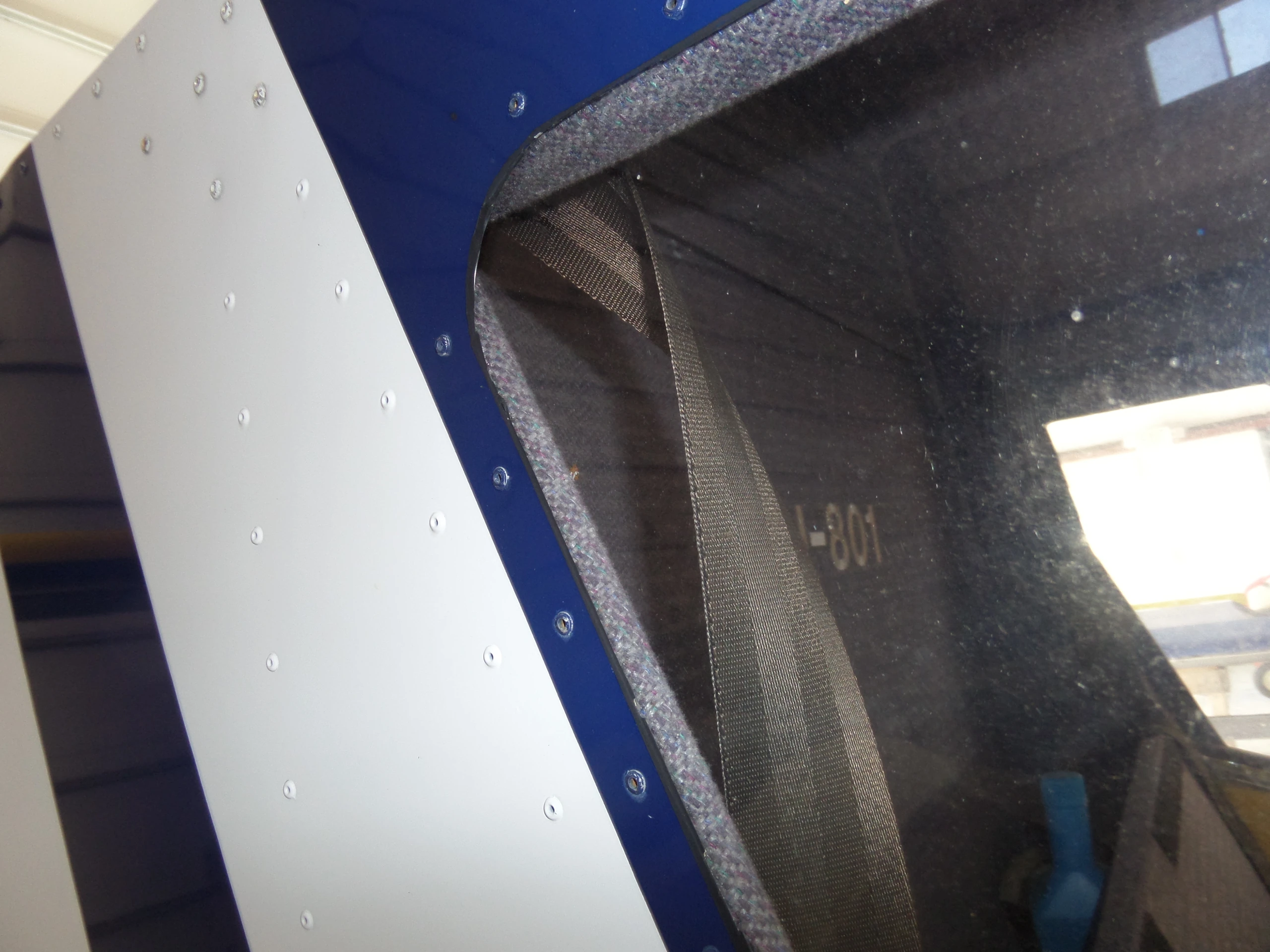

Различие заклёпок
1 — Fit the windshield to the fuselage before installing the top window C75F17-2.jpg
7c- Windshield trimmed back behind the firewall rivet line — final installation with the cowl installed.jpg

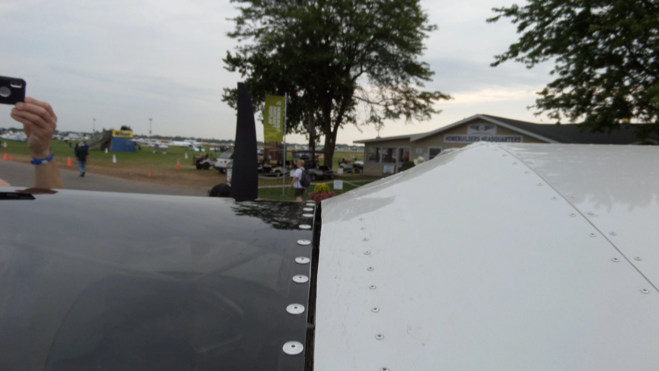

Top window C75F17-2 (Item 4) large head alum 3_16 rivets.jpgДля верхнего стекла к ребру C75F17-6 заданы 24 заклёпки AD64ABSLF203 диаметром 3/16” с увеличенной головкой. AD44ABS200 диаметром 1/8” в таблице относятся только к задним окнам. Эти два типа нельзя переставлять по сходству обозначений.

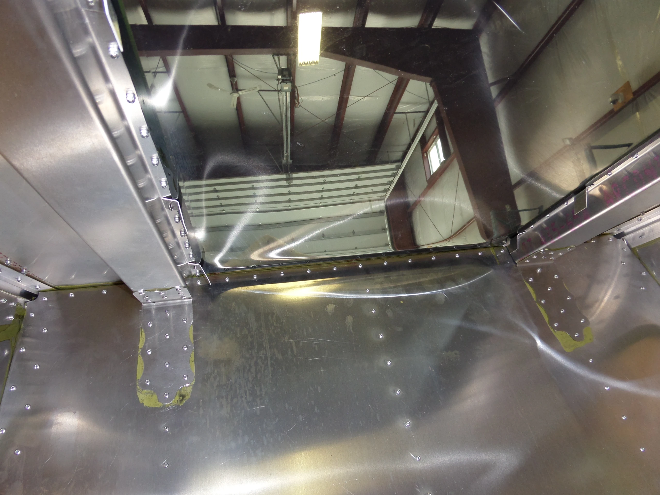

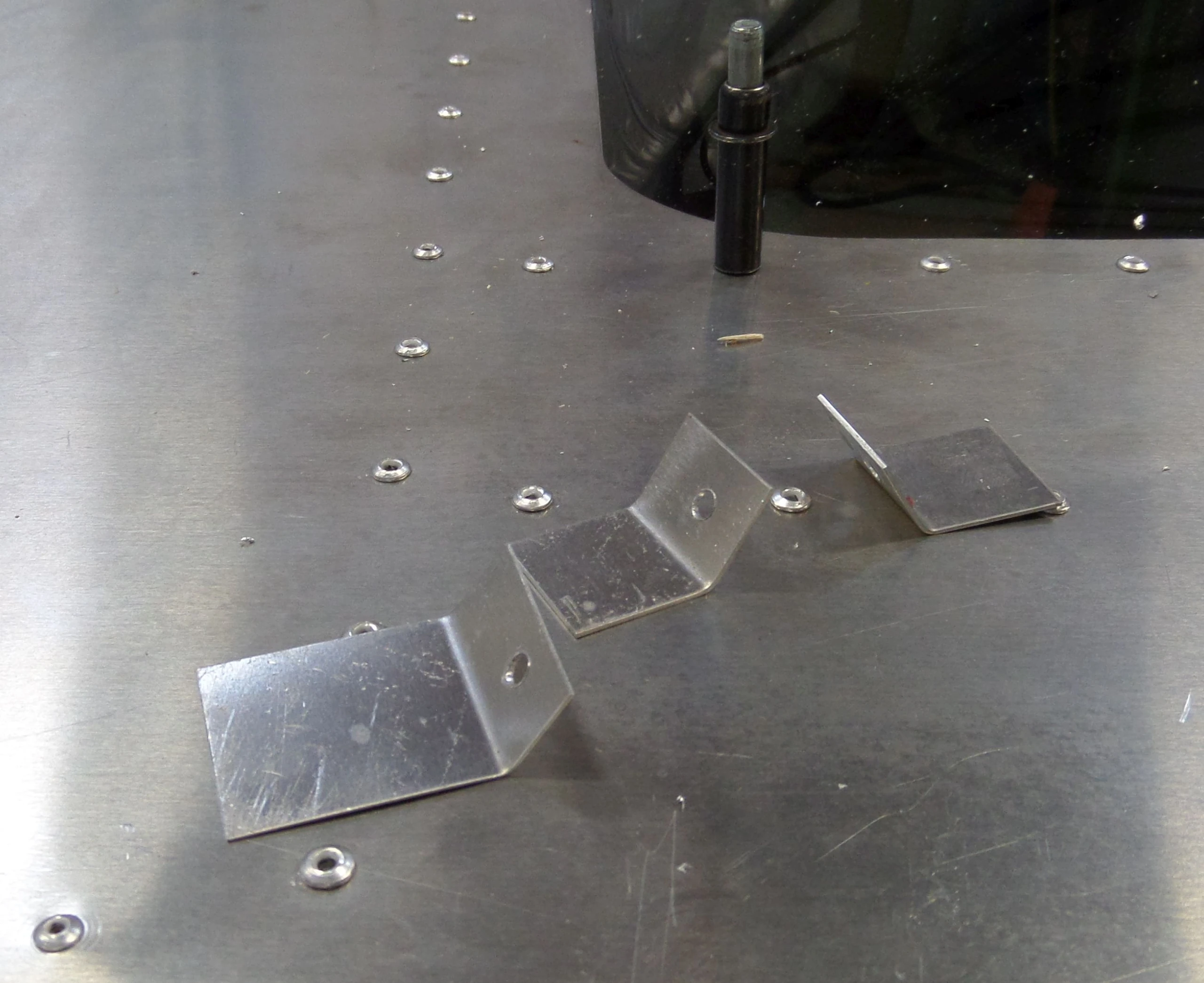

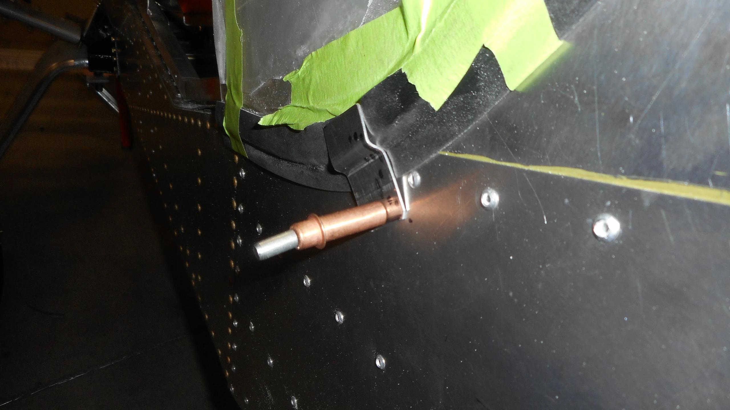

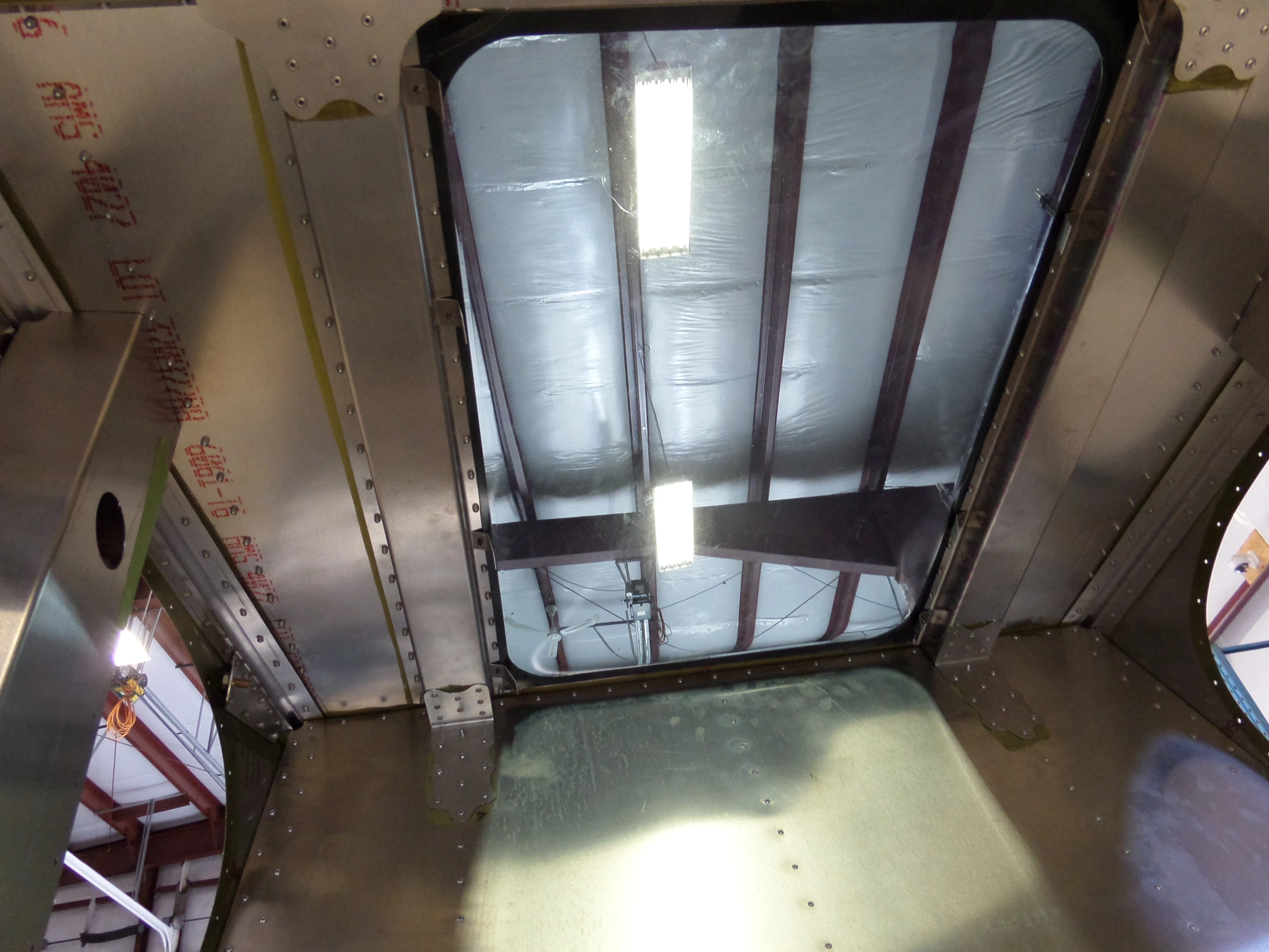

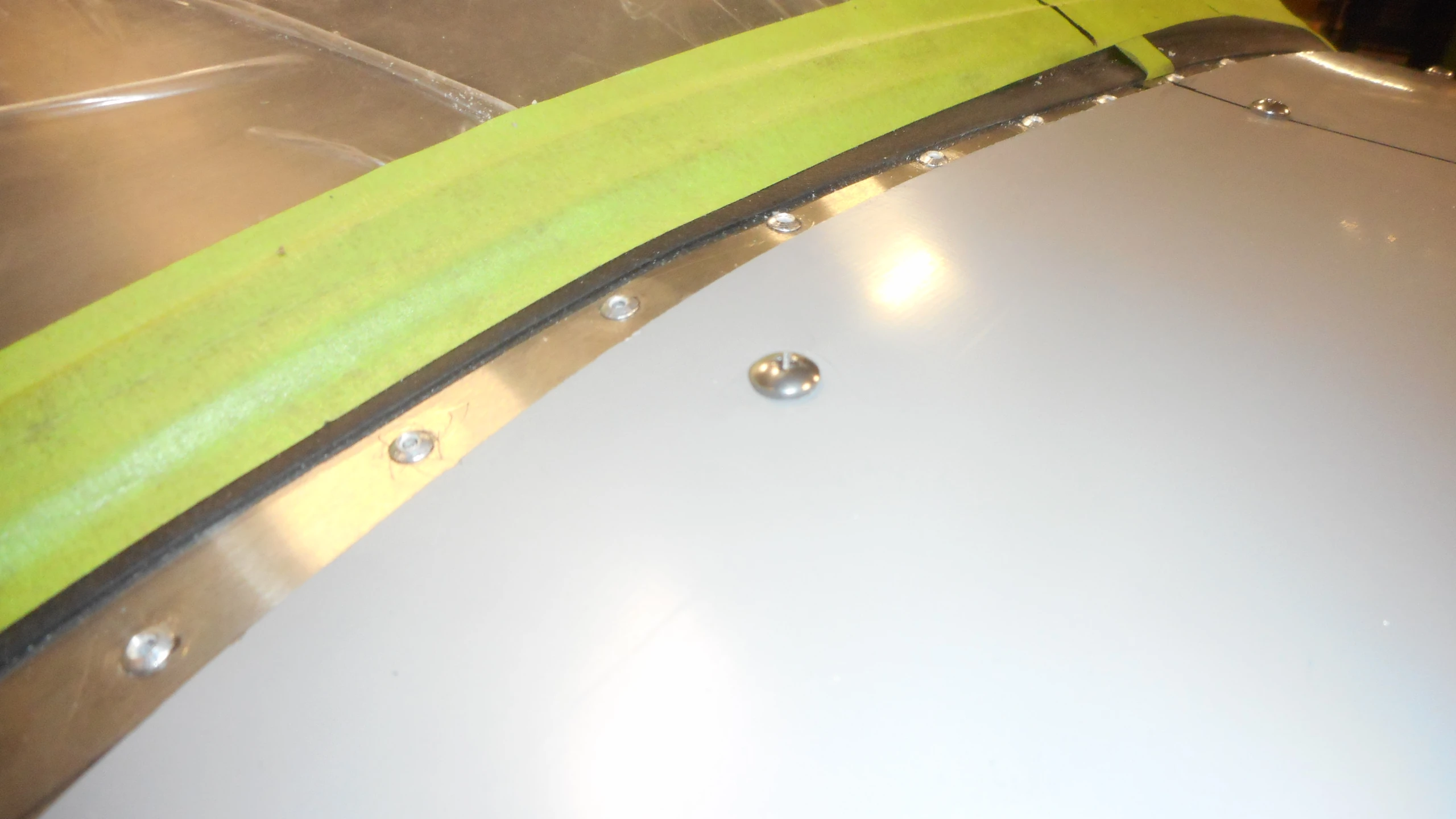

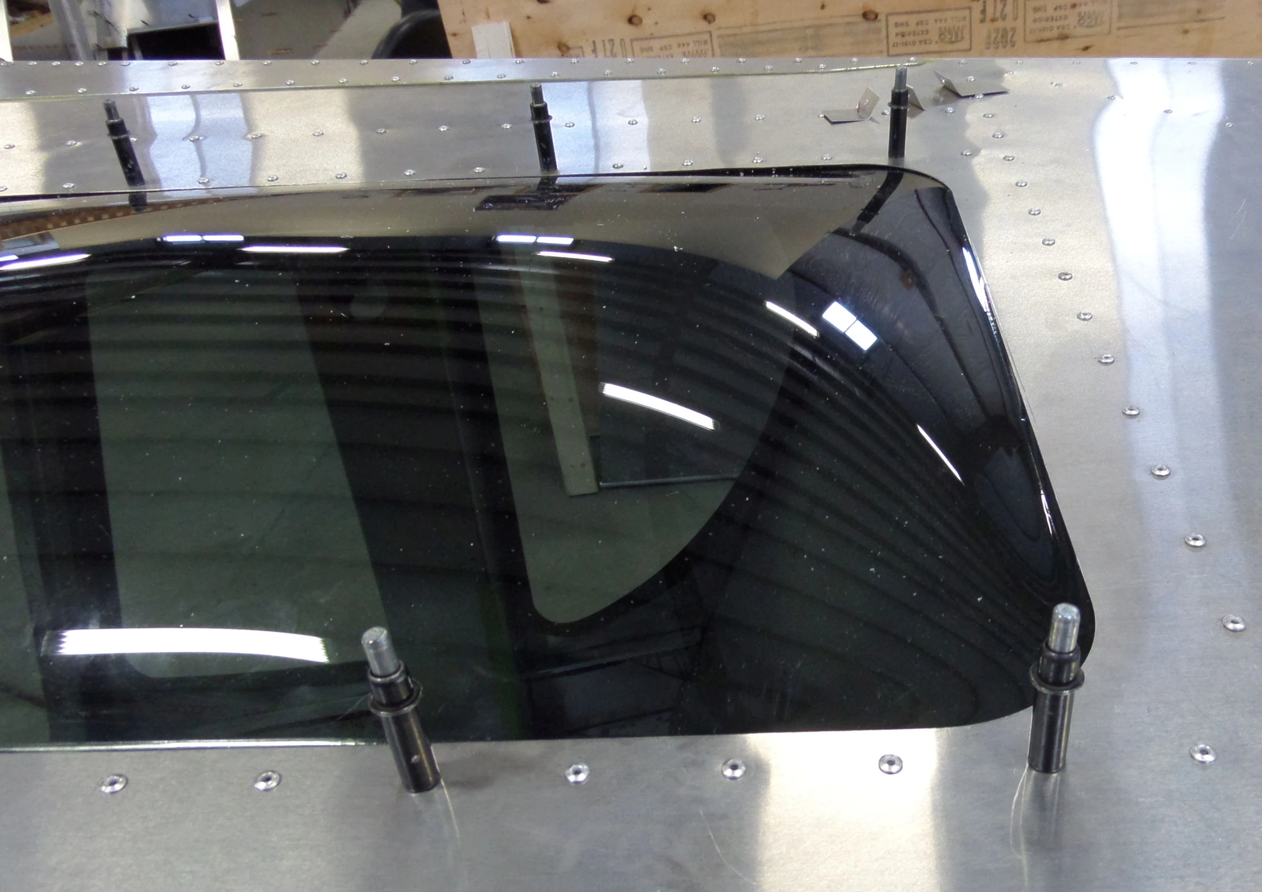

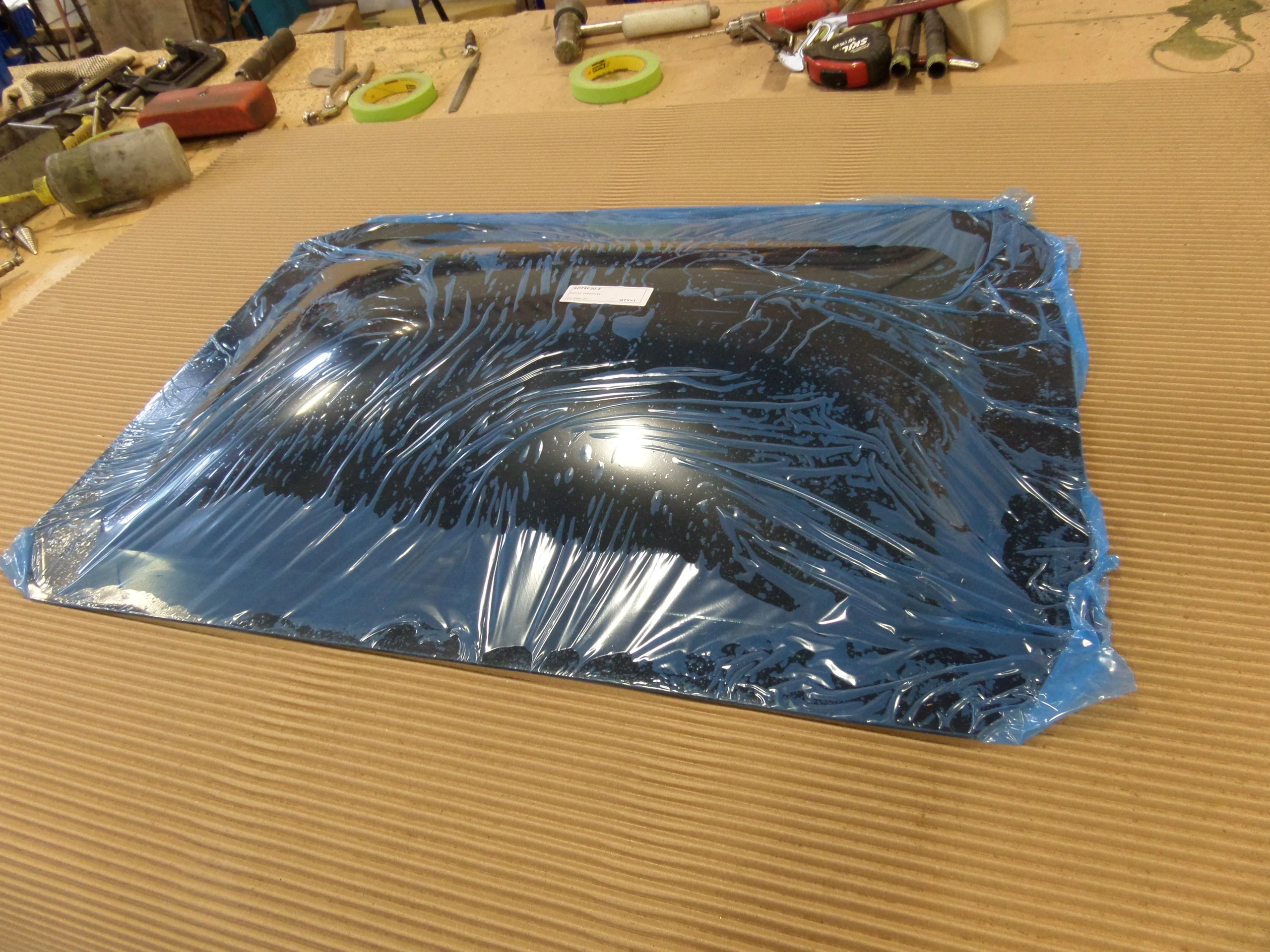

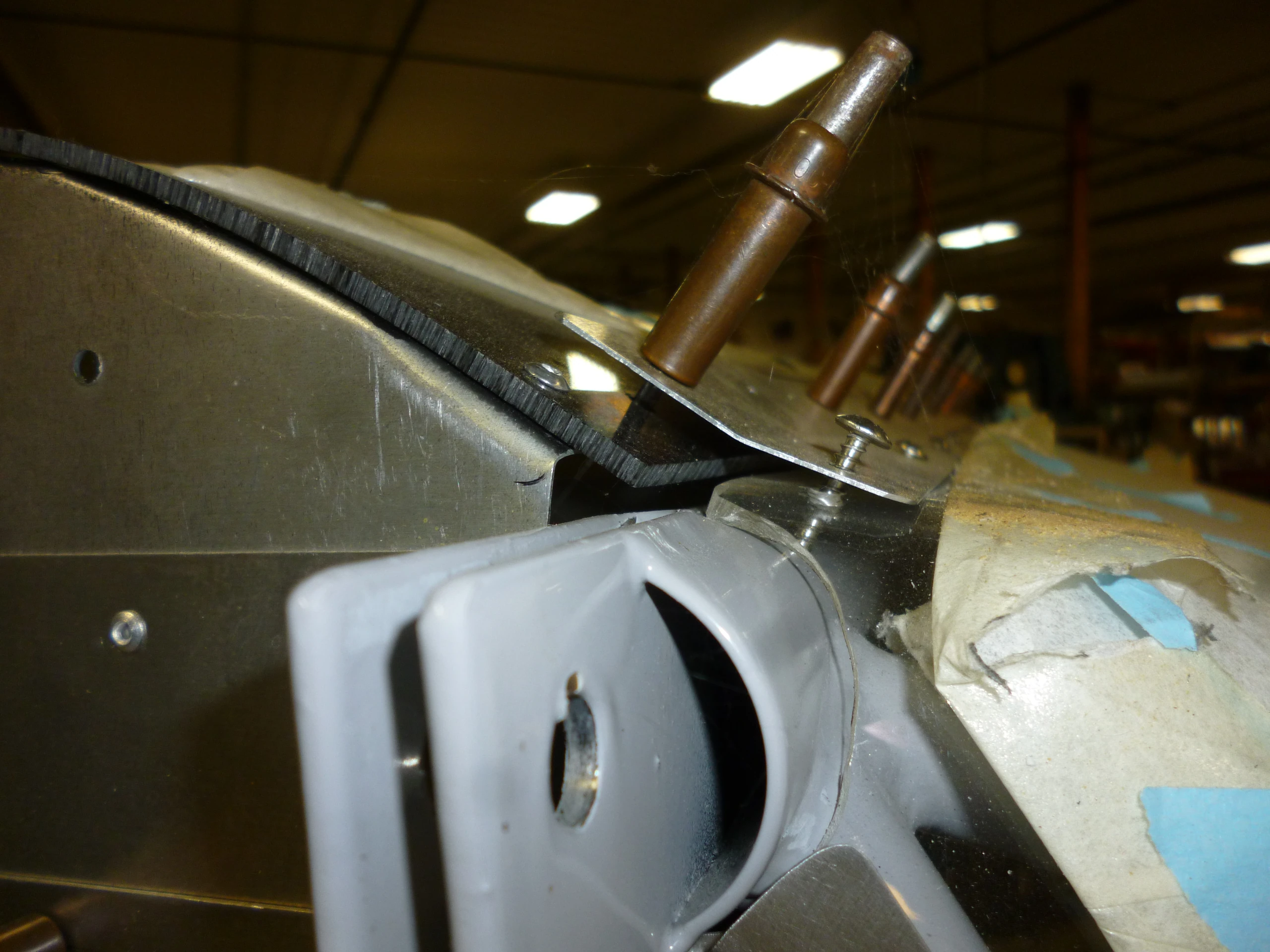

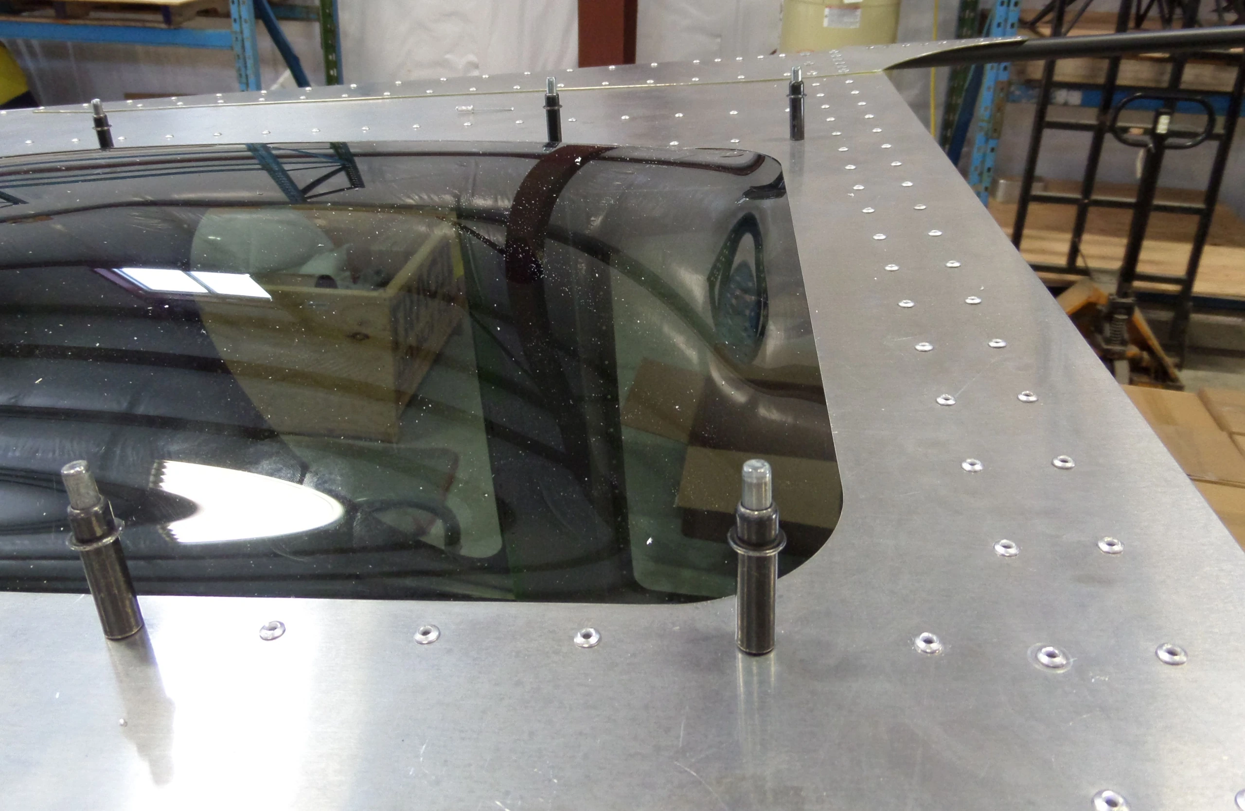

Отдельное окно крыши
2d — It is not unusual for the ends to be raised — to not force them down.jpg
2d Temporary tab — NOTE The bend made it easier to hold the tab while it is clecoed in place.JPG
7a This is a good example of a clear tape line — Remove the painter tape before the sealer has completely set..JPG

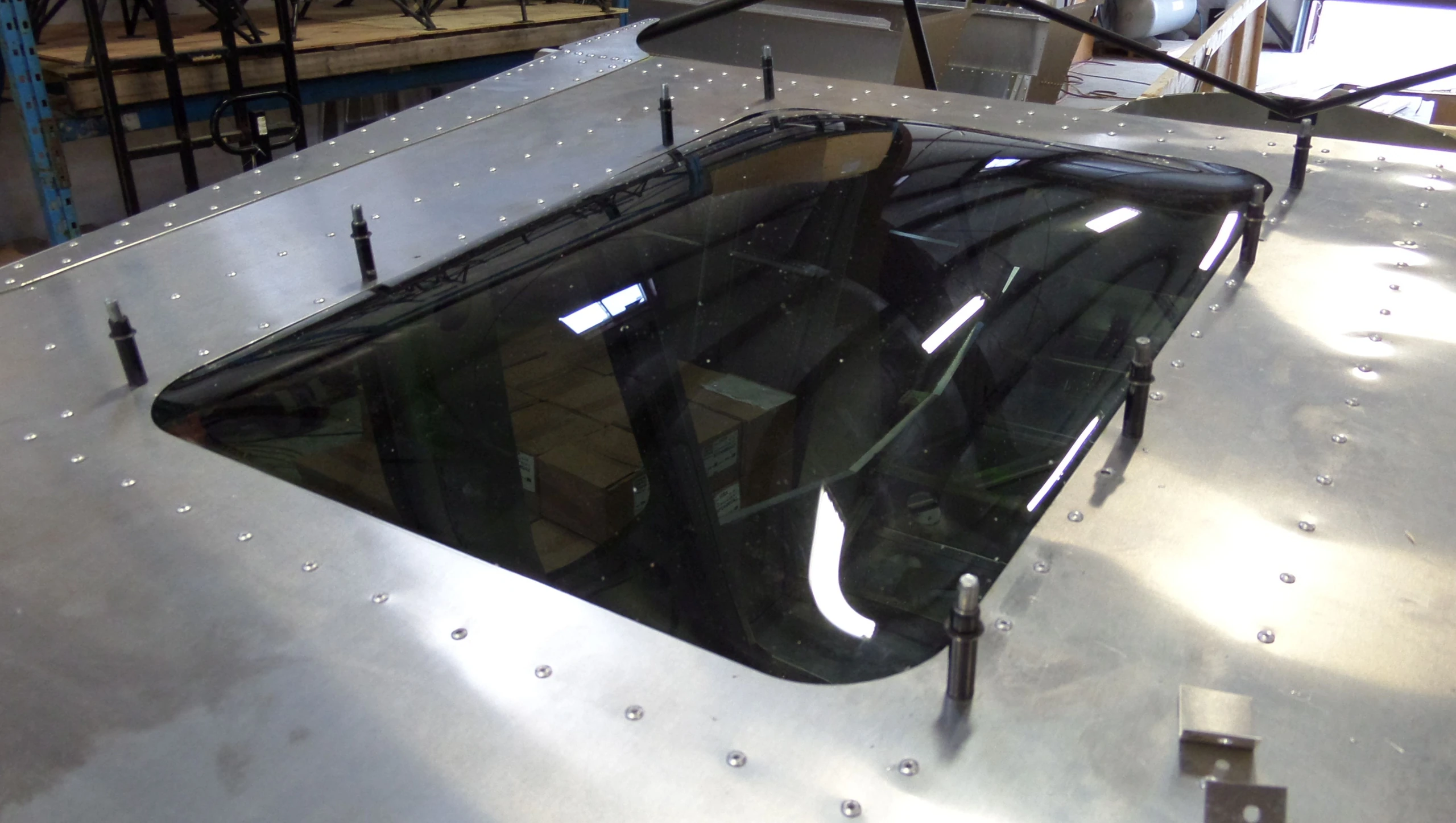

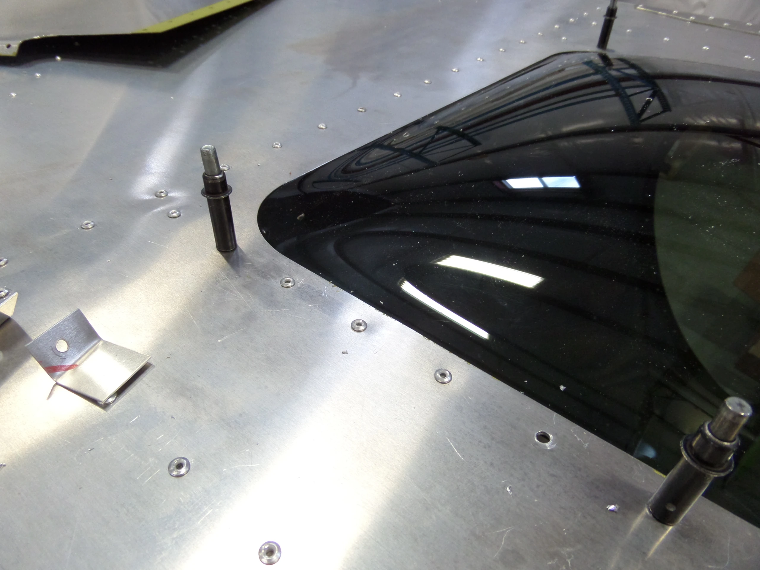

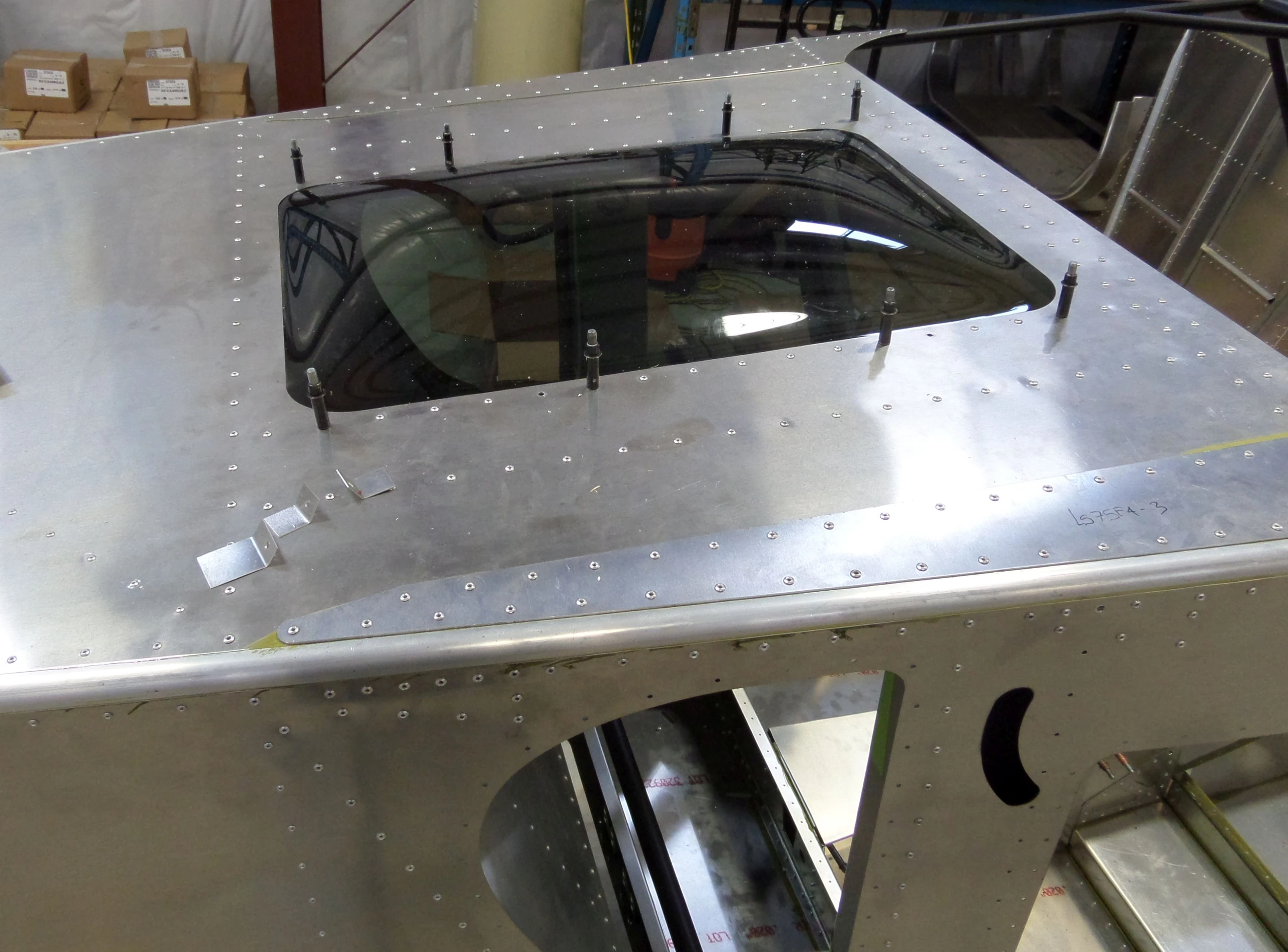

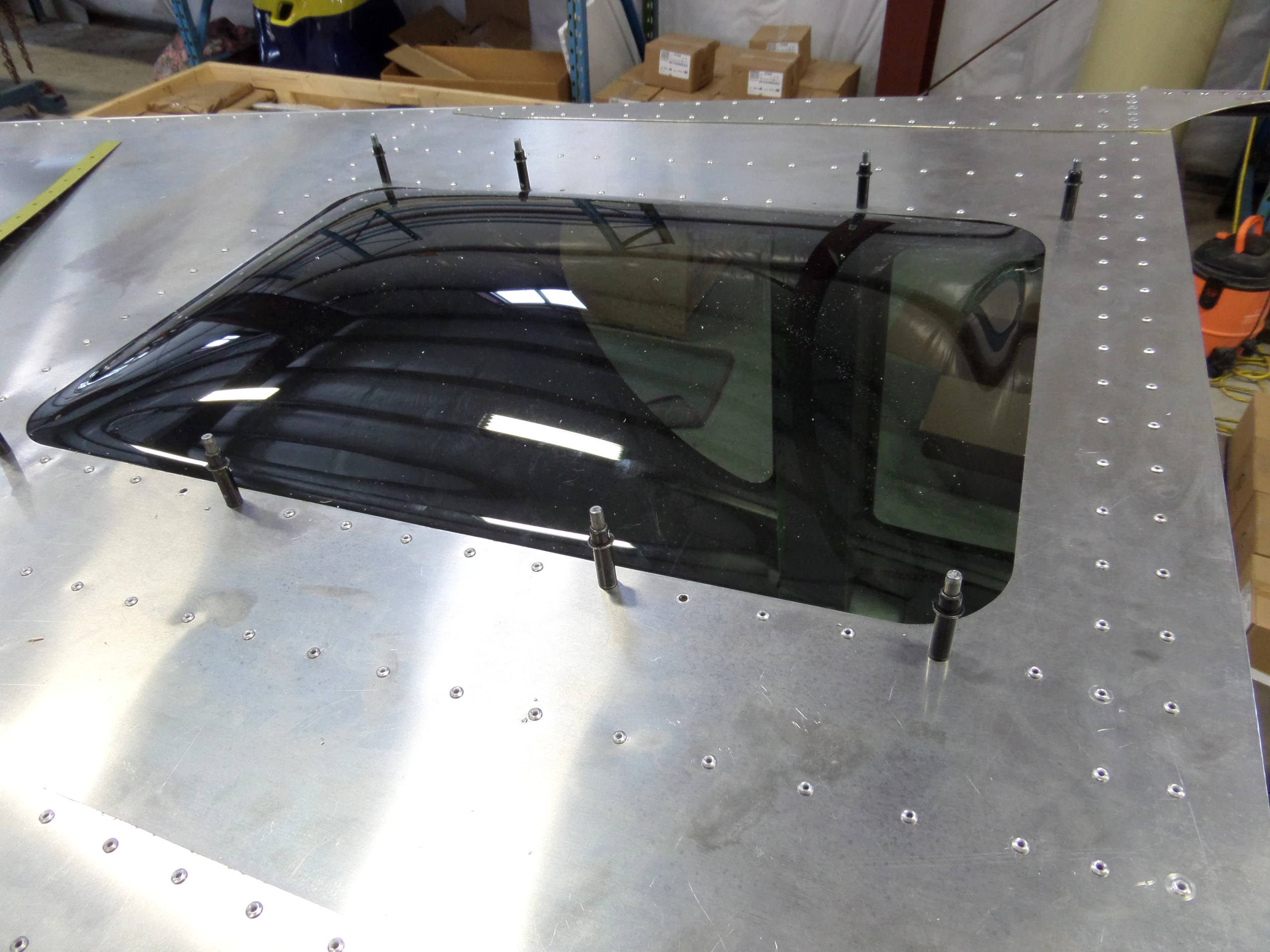

7c.JPGОкно крыши SD75F30-5 в альбоме примеряют с временными прижимными лапками. На разрезе показаны клей-герметик и соединение с верхней обшивкой; фото Sikaflex 291 — конкретный исходный пример. Совместимость материала окна, подготовка поверхностей и время выдержки определяются применимой документацией клея, а не только фото тюбика.

В таблице также 93406A148 (6×1/2), 93406A151 (6×3/4), AN525-10R9 и пробковая полоса P10412. Распределение по стёклам и опорам сохранено на полном листе; кромки и отверстия обрабатываются без сколов согласно руководству материала.
