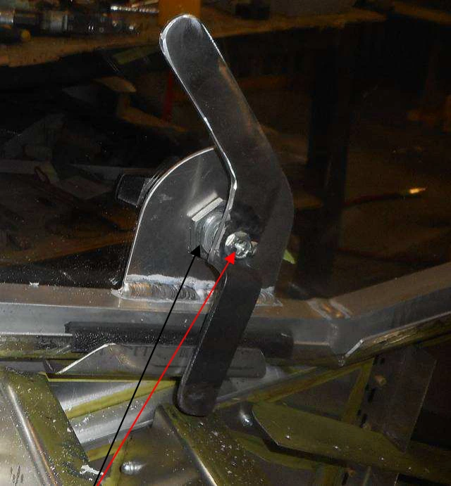

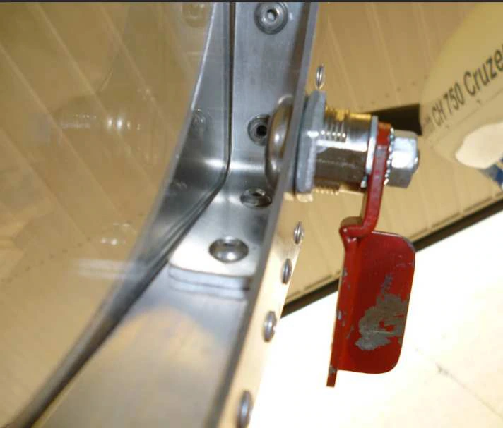

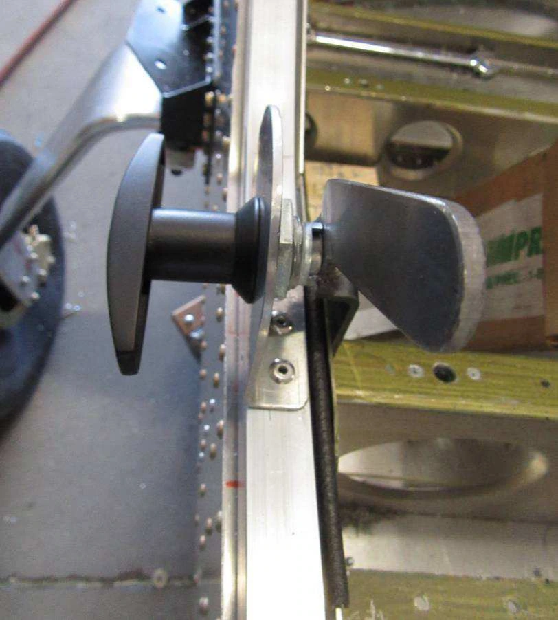

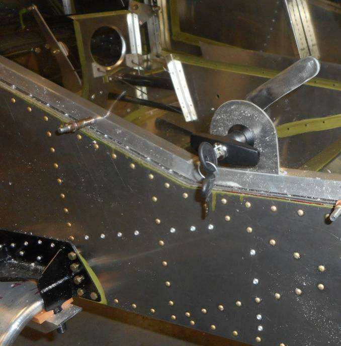

Наружный узел ручки имеет номер 13376A33. Для открывания внутренняя ручка поворачивается назад. Подогните передний угол ответной планки.

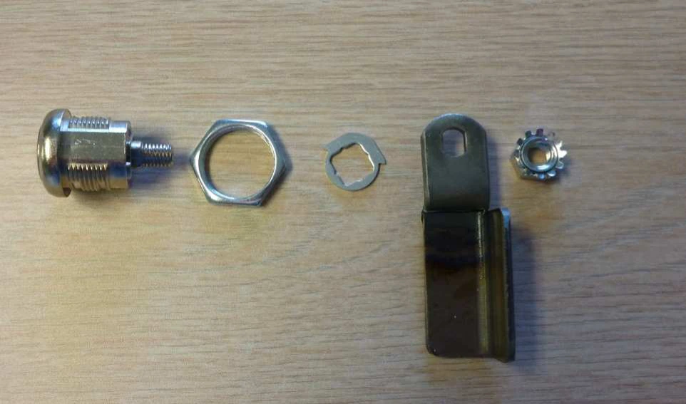

Зафиксируйте резьбу большой гайки и болта составом Loctite. Большую гайку не перетягивайте; марка фиксатора на странице не задана.
External handle assembly P/N 13376A33 To open, the inside handle rotates back. Bend the front corner of the sticker plate Use loctite on the threads to hold the large nut and bolt in. Do not over tighten the large nut.

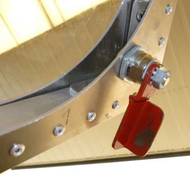

Передний замок
Передний замок
Фото к этому шагу · Открыть полностью
Передний замок

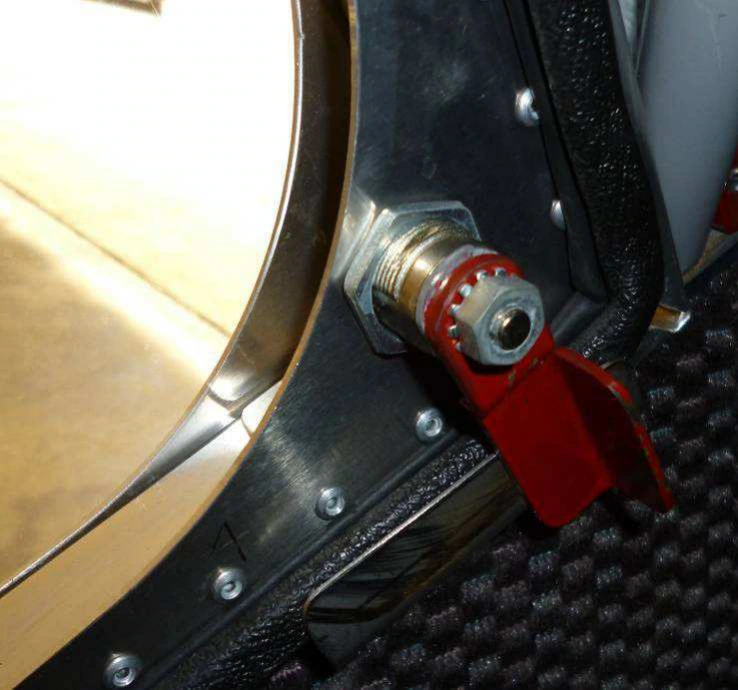

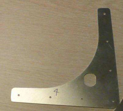

Передний замок установлен на внутренней косынке C75N1-9A. Его передняя ответная планка — C75N2-11A. Положение показано на фотографиях.
Front latch. Installed on I/B gusset C75N1-9A Front tricker plate C75N2-11A

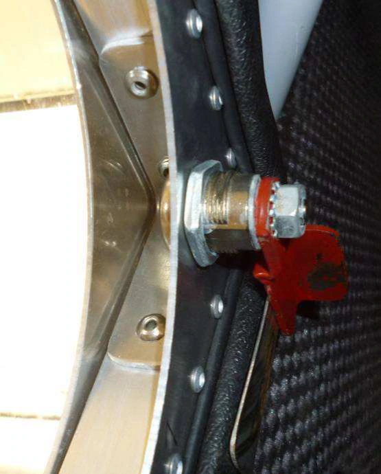

Примените Loctite на резьбе. Фотографии показывают передний замок закрытым и дверь открытой; отдельной марки фиксатора источник не указывает.
Use Loctite on the threads. Front latch closed Door open

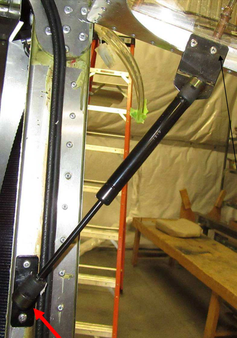

Работа газовой пружины

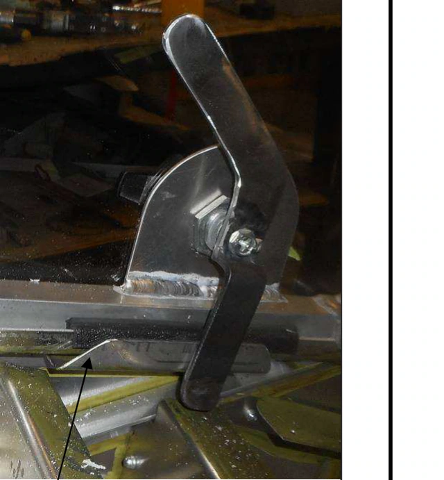

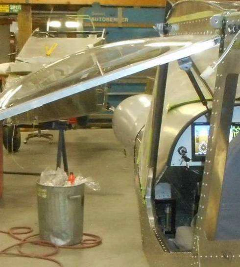

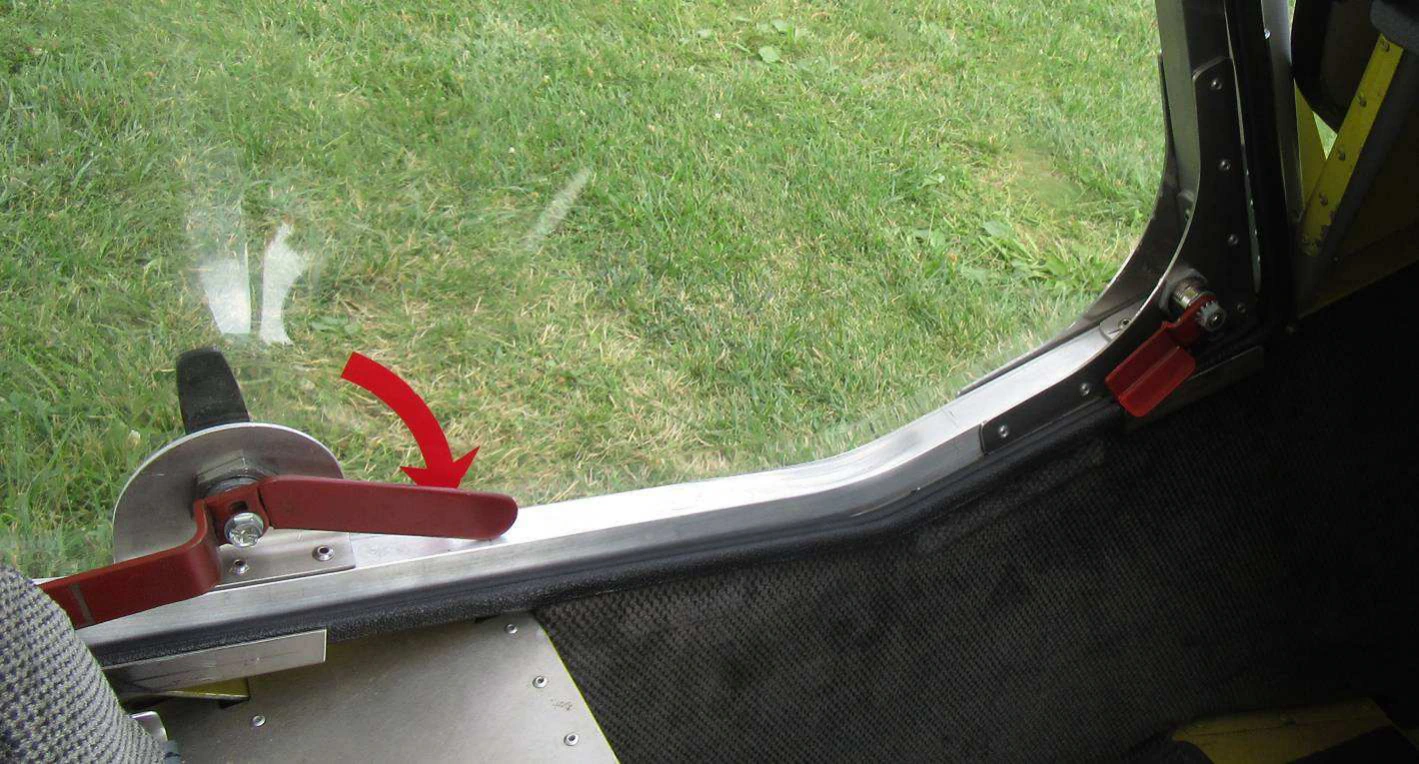

В закрытом положении переход газовой пружины за мёртвую точку притягивает дверь к фюзеляжу. На фотографии защёлки открыты. В открытом положении расположение пружин не позволяет дверям касаться крыла.
When the door is closes, the over-center position of the cylinder will draw the door against the fuselage. Photo shows with the latches open. Door in the open positoin. The position of the cylinders is what keep the doors from touching the wing.

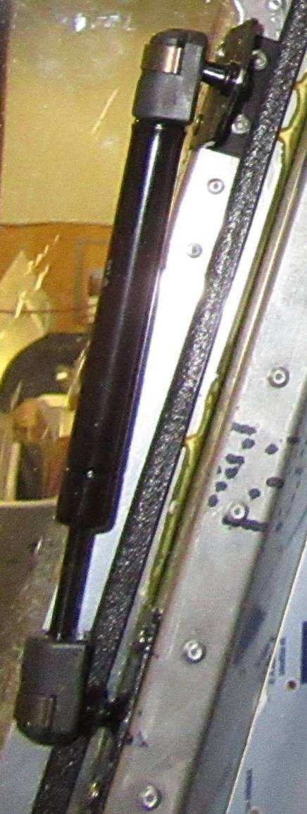

Снятие газовой пружины
Газовая пружина 9416K12 — 40 LB; шаровые наконечники — 9416K86. На креплении показаны две AS-5 спереди и две с внутренней стороны.
Важно: снимать пружину можно только при открытой двери. Отвёрткой приподнимите фиксирующую скобу, не вынимая её, и отведите наконечник с шарика.
To remove the cylinder use a screwdriver to lift up the spring tab (do not remove) and pull back on the socket to free it from the ball. 2 rivets AS-5 on the front side 2 on the inboard side 9416K12 40 LB GAS SPRING 9416K86 BALL SOCKET FITTINGS CAUTION: Only attempt to remove the cylinder with the door in the open position.

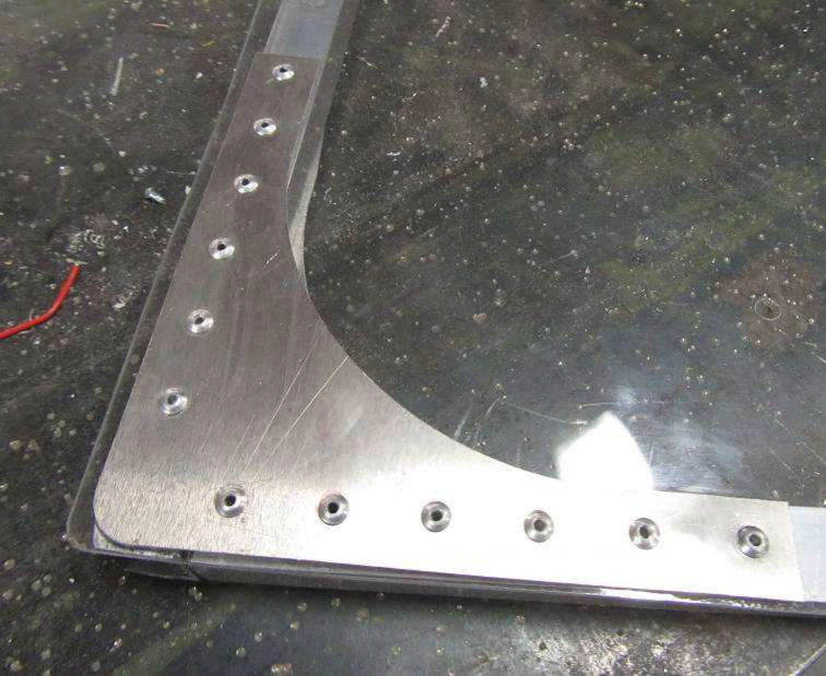

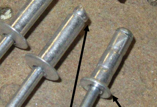

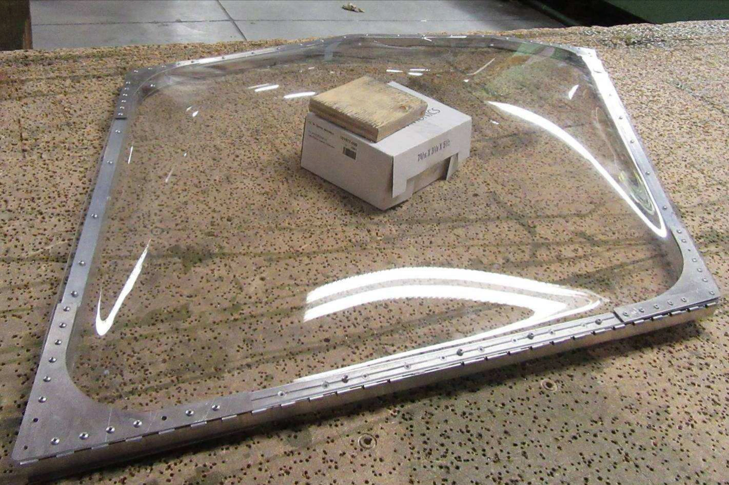

На фотографии показаны дополнительные заклёпки. Не применяйте на остеклении обычные заклёпки Zenair. Источник сравнивает мягкие алюминиевые 1/8” с A4: мягкие имеют алюминиевый стержень и применяются на остеклении и наружных косынках.
Крепёж остекления выбирайте по применимому чертежу, не подменяя его AS-5 крепления пластины к металлическому каркасу.
Photo shows extra rivets Do not use Zenair rivets on the bubble. Comparision of soft aluminum 1/8” rivets with the A4 rivets. Note: the solft aluminum rivets have an aluminum shank.Used on the bubble and O/B gussets.

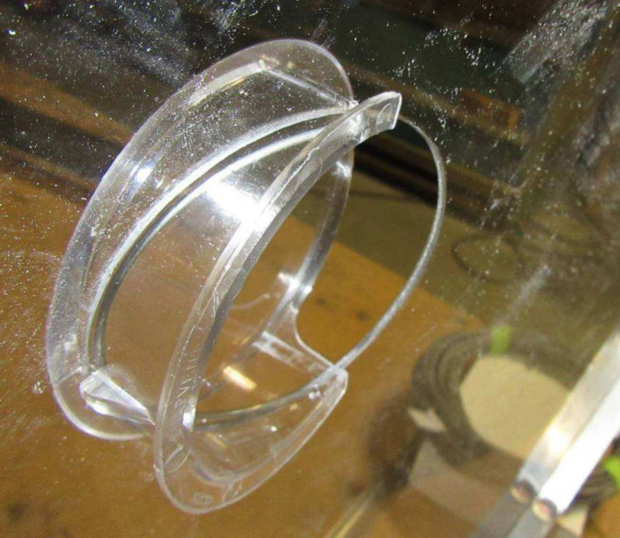

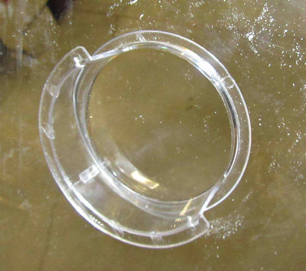

Клапан CC3251 SNAP VENT вставляется в отверстие 3-1/4” в остеклении. Убедитесь, что острых краёв нет. Снимите металлическую пружину, сожмите полки к центру и вставьте клапан снаружи. Верните пружину.
Snap vent – fits in 3-1/4” hole in the bubble. Check there are no sharp edged on the door. Remove the metal spring, squeez the flanges towards the center and insert through the hole from the outside. Re-install the spring. CC3251 3-1/4 SNAP VENT

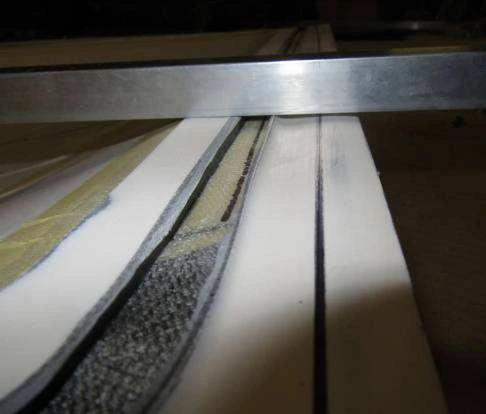

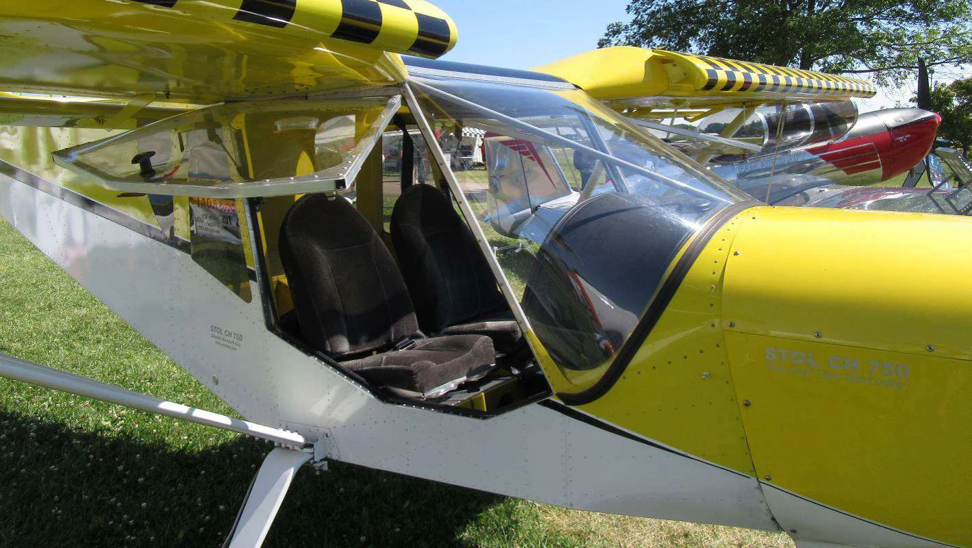

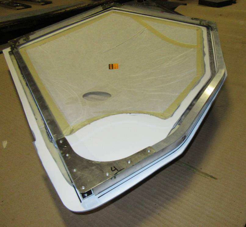

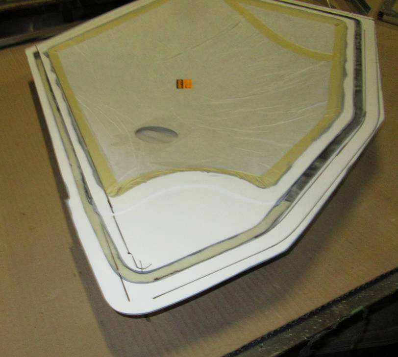

Страница показывает вариант установки остекления двери 750 STOL со стеклопластиковой рамой на алюминиевый каркас: снимается усиливающий пояс. Фотография поясняет взаимное положение каркаса и двери.
Примечание: это отдельно обозначенная в источнике альтернатива, а не указание смешивать штатные детали Cruzer и STOL без проверки применимости.
Fiberglass bubble on the aluminim door drame. Alternative bubble: By removing the reinforcement bead on the 750 STOL fiberglass door, the bubble can be mounted to the aluminum frame. Photo to show the position of the aluminum frame on the fiberglass door.

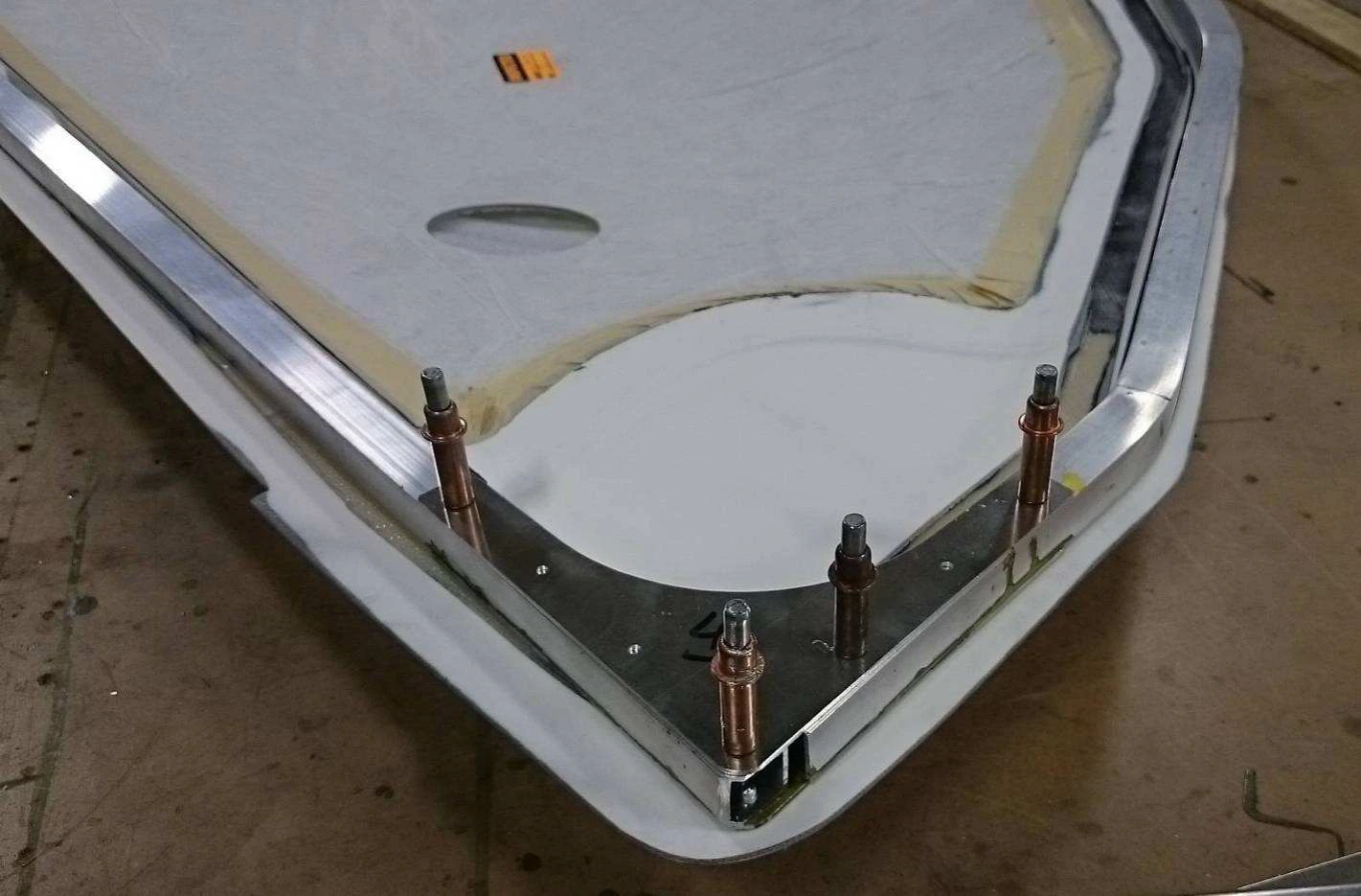

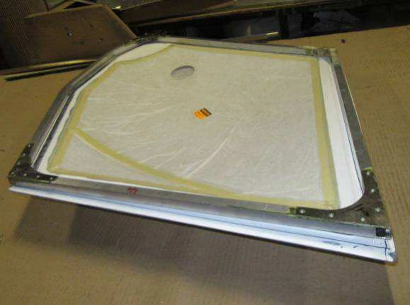

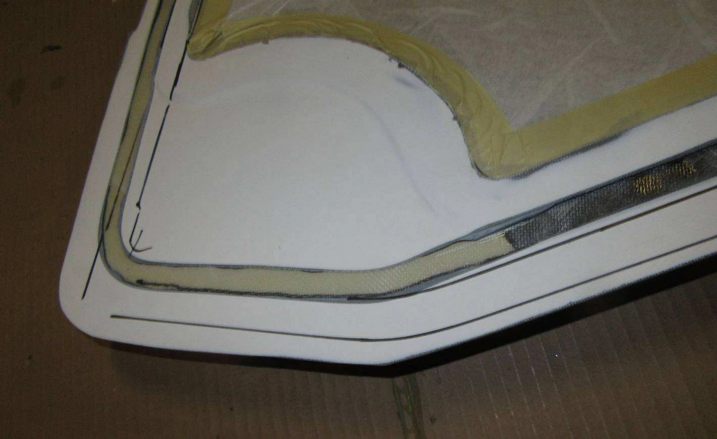

На фотографии двери STOL 750 усиливающий пояс уже удалён, линиями обозначен алюминиевый каркас. Внешний край требует дополнительной подрезки для утопленной посадки. Плоский участок служит для ручки. Это продолжение альтернативного варианта предыдущей страницы.
Flat area to mount door handle. Photo of the STOL 750 fiberglass door with the reinforcement beat cut off. The lines outlines the position of the aluminum frame. Additional trimming is requird along the outer edge to allow the recess the door.
