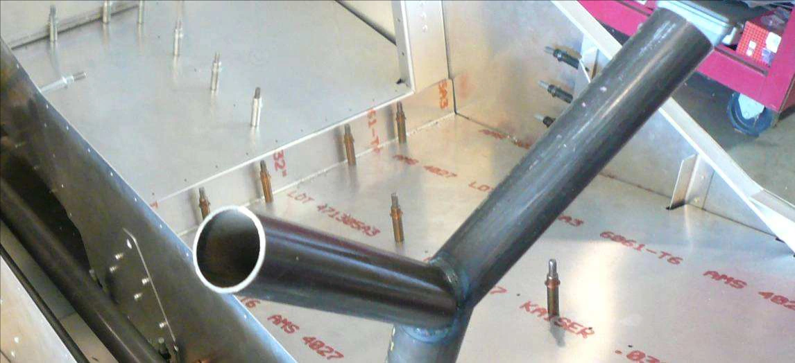

Втулка ручки
Вставьте конец втулки C75C2-8 в трубу управления. Её наружная поверхность вращается во втулке, приваренной внутри трубы. Перед окончательной установкой смажьте наружную поверхность.
CRUZER Zenith Aircraft Company Elevator Controls Section C75-CA-2, Page 2 of 9 Revision 1.01 (12/21/2015) P/N: C75C2-8 Control Stick Bushing Slide the end of the Bushing into the Torque Tube. The Bushing’s outer surface will turn in the bushing welded inside the Torque Tube. Put grease on the outside of the Bushing before final installation.

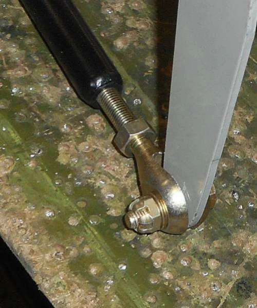

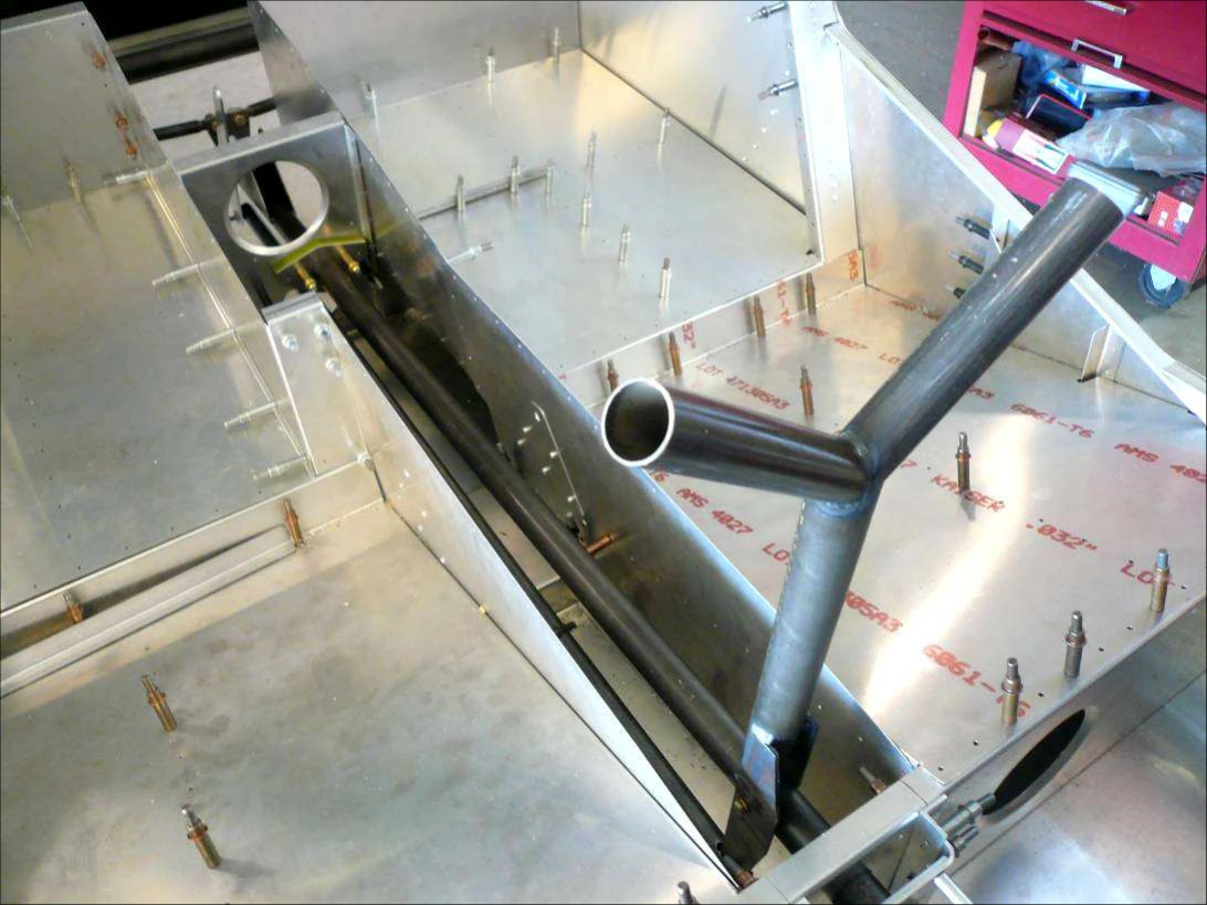

Ручка управления
Установите ручку C75C3-2 на трубу управления. Более длинное плечо находится со стороны пассажира. Совместите отверстие ручки со втулкой и вставьте соединительный болт. На странице показана также качалка руля высоты C75C2-6.
CRUZER Zenith Aircraft Company Elevator Controls Section C75-CA-2, Page 3 of 9 Revision 1.01 (12/21/2015) Position the Stick on the Torque Tube. The longer leg is installed on the passenger side. Align the hole in the stick with the Bushing and install the bolt through the Stick and Bushing. P/N: C75C3-2 Control Stick P/N: C75C2-6 Elevator Bellcrank

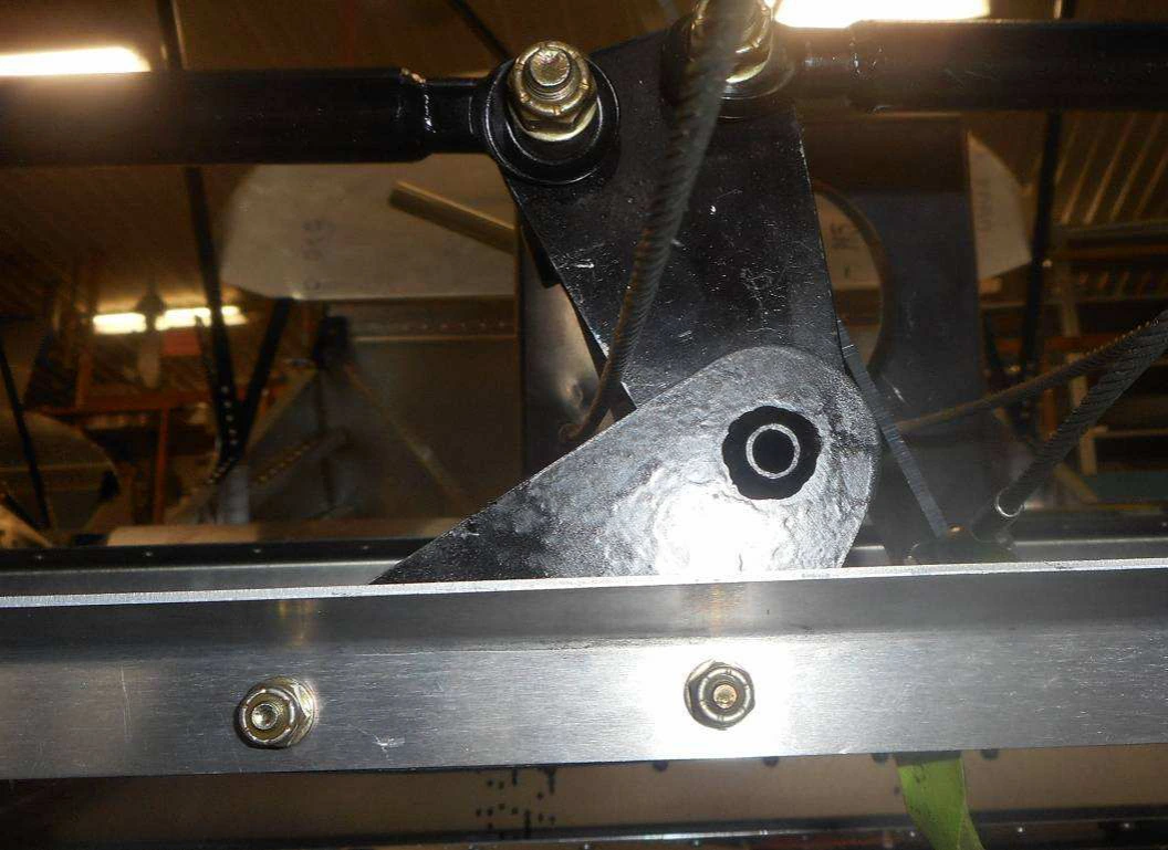

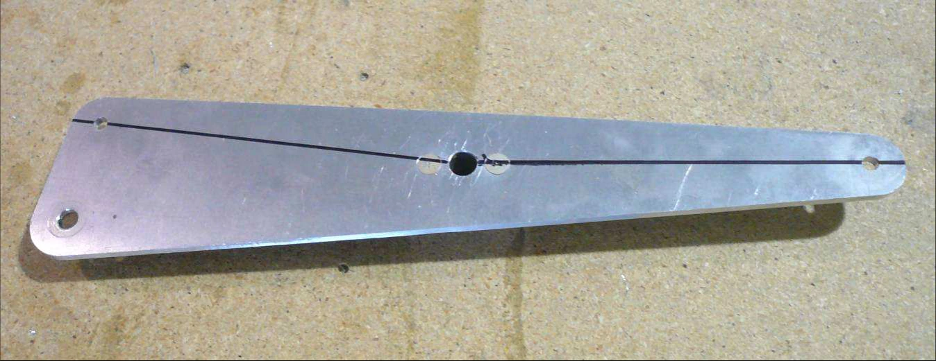

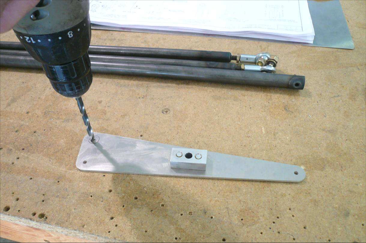

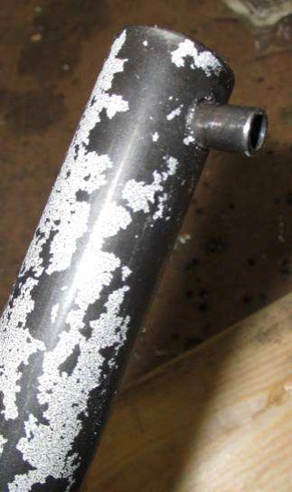

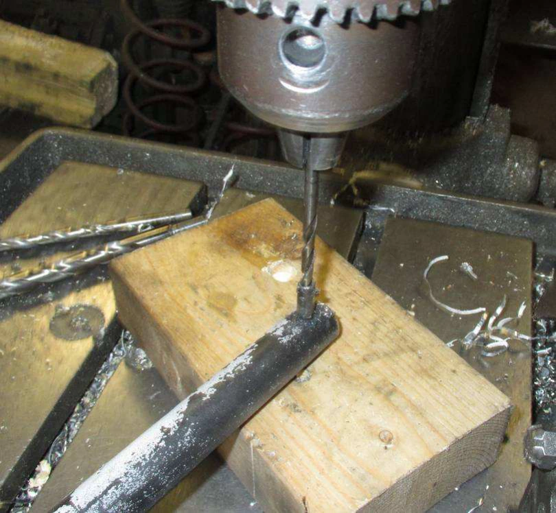

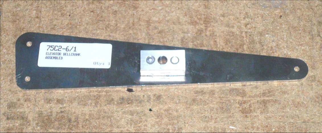

Подготовка качалки и трубы
Нижнее переднее отверстие качалки рассверлите до ¼”. Оно находится примерно в 121mm от центрального шарнирного отверстия; уточните по C75-C-2.
Просверлите приваренную к трубе управления рулём высоты C75C2-7 втулку сверлом #12.
CRUZER Zenith Aircraft Company Elevator Controls Section C75-CA-2, Page 4 of 9 Revision 1.01 (12/21/2015) Use a ¼” drill bit to open the bottom forward hole in the Elevator Bellcrank. The bottom forward hole is located approximately 121mm from the pivot hole in the center of the Bellcrank. See drawing C75-C-2 for specific details. With a #12 drill bit, drill through the bushing welded to the control tube. P/N: C75C2-7 Elevator Control Tube

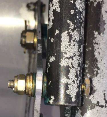

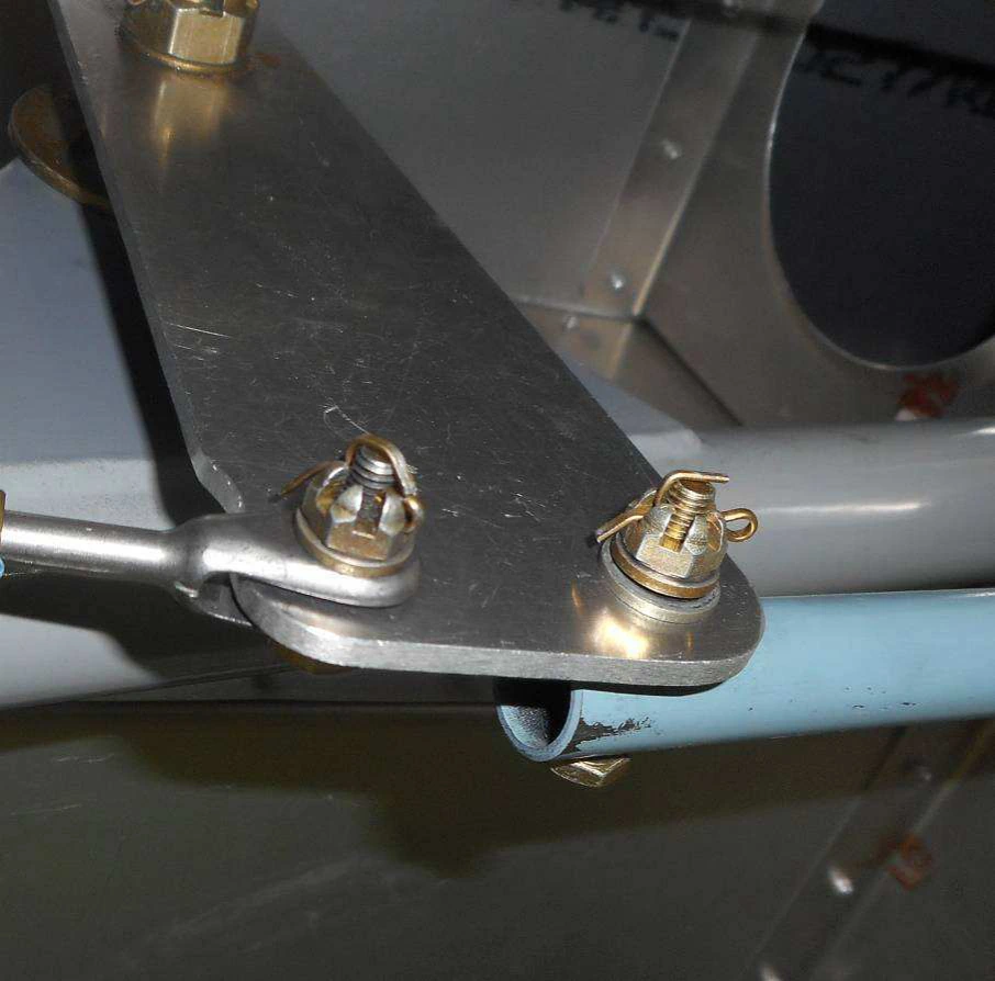

Крепление качалки: сверка двух подписей
Основной текст предлагает надеть на приваренную трубку ¼” шайбу, качалку и вторую шайбу. Приклёпанный к качалке сплошными заклёпками блок располагается со стороны тяги. Наметьте керном отверстие в трубке ¼” под шплинт, просверлите #40; до окончательной установки шплинт не разгибайте. Проведите линию между отверстиями тросов и центральным отверстием качалки.
Важно: отдельная подпись той же страницы показывает болт AN3 через трубу, шайбу ¼”, качалку, вторую шайбу ¼”, затем шайбу 3/16”, корончатую гайку и шплинт. Это различающиеся описания фиксации, а не указание объединить оба варианта. До сборки уточните применимый вариант по чертежу и фактическим деталям комплекта.
CRUZER Zenith Aircraft Company Elevator Controls Section C75-CA-2, Page 5 of 9 Revision 1.01 (12/21/2015) Put a washer on the ¼” tube welded on the End of the Control Tube, followed by the Bellcrank, and another washer. Orientation: The block solid riveted to the Bellcrank is positioned on the same side as the Control Rod. Use a center punch to mark the ¼” tube for a hole to put a Cotter Pin through to retain the Bellcrank. Use a #40 drill bit to drill a hole for the Cotter Pin. Do not bend the Cotter Pin until the final installation. Draw a line between the Control Cable attachment holes and the Bellcrank mounting hole. Insert the AN3 bolt through the Elevator control tube , add a ¼” washer, the bellcrank, another ¼” washer, then a 3/16” washer and the castle nut + cotter pin.

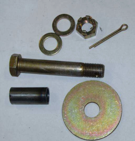

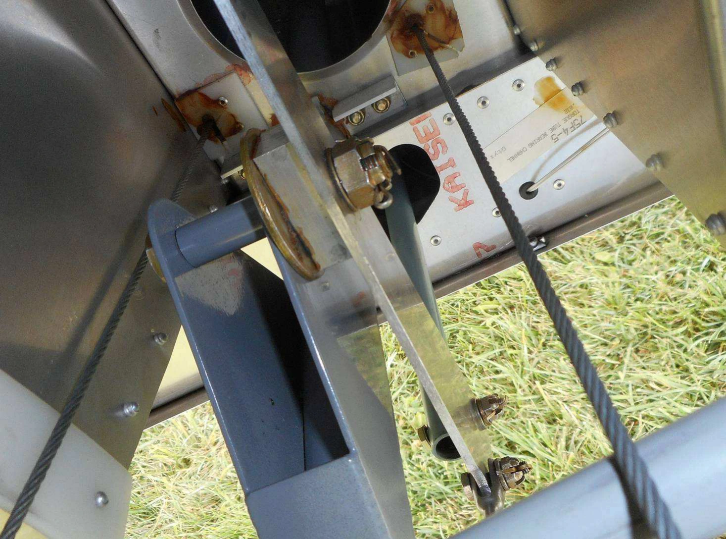

Соединение ручки
На фотографии указаны болт AN7 и втулка C75C3-11. Их положение показано на снимке; дополнительные размеры или момент затяжки на этой странице не заданы.
CRUZER Zenith Aircraft Company Elevator Controls Section C75-CA-2, Page 6 of 9 Revision 1.01 (12/21/2015) AN7 bolt and bush C75C3-11

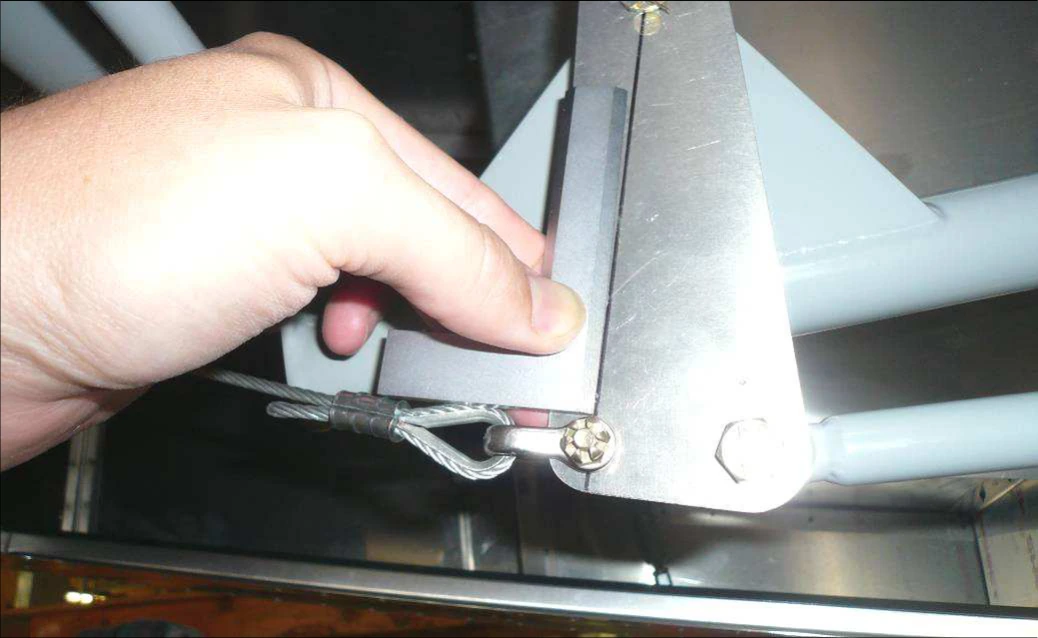

Нейтраль руля и ручки

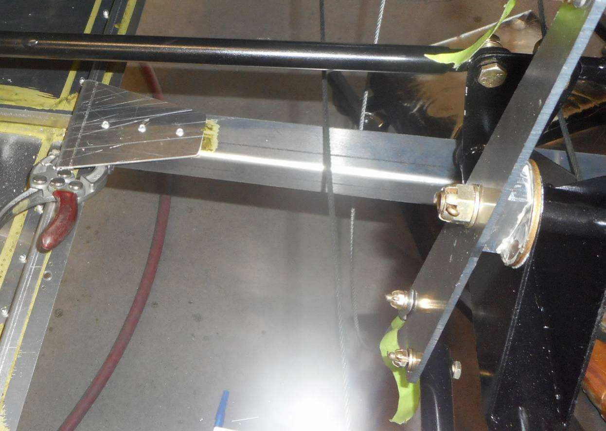

Важно: дальнейшие операции выполняйте только после установки стабилизатора и руля высоты на фюзеляж.
Закрепите тросы на рычагах руля высоты. В нейтрали верх руля параллелен верху стабилизатора. При нейтральной качалке трос составляет 90 градусов с нанесённой на неё линией. Отрегулируйте длины тросов и нейтраль качалки; ручку установите в удобное нейтральное положение.
CRUZER Zenith Aircraft Company Elevator Controls Section C75-CA-2, Page 7 of 9 Revision 1.01 (12/21/2015) NOTE: THE REMAINDER OF THIS PHOTO GUIDE CAN ONLY BE PERFORMED AFTER THE HORIZONTAL STABILIZER AND ELEVATOR ARE MOUNTED ON THE FUSELAGE. Attach the control cables to the Control Horns on the Elevator. Set the Elevator in the Neutral position (the top of the Elevator should be parallel to the top of the Horizontal Stabilizer). When the Bellcrank is in the Neutral position, the cable will be 90 degrees to the line on the Bellcrank. Adjust the cable length and set the Bellcrank in the neutral position. Position the Stick in a comfortable location for the neutral position.

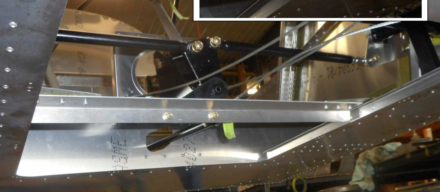

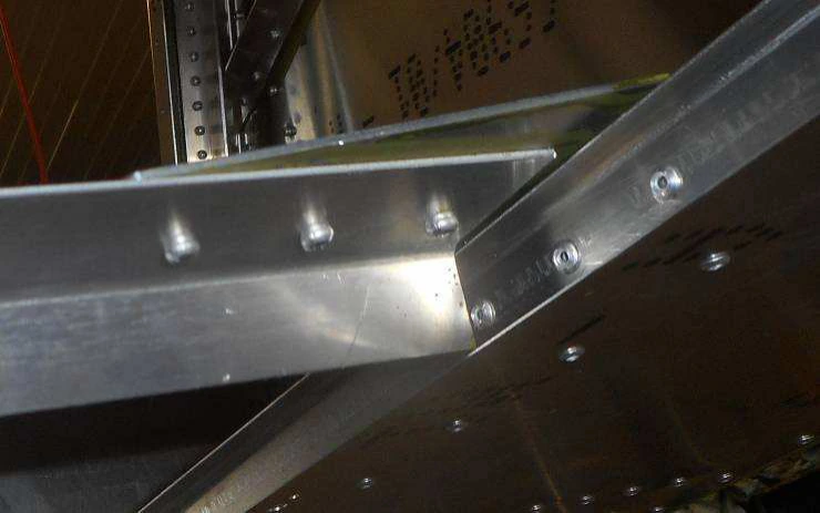

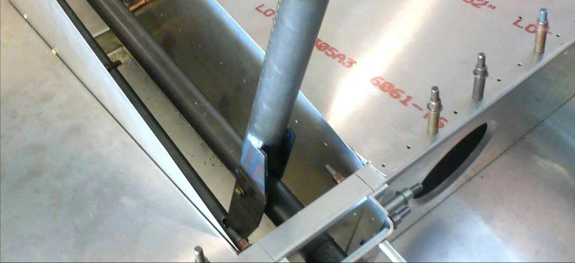

Концевая пластина трубы
Пропустите трубу через отверстие трубы управления, как показано на фотографии. Зажмите концевую пластину C75C4-9 на её уголке. Затем зажмите косынки на уголке и Z-профилях фюзеляжа. Размеров рассверливания на этой странице нет.
CRUZER Zenith Aircraft Company Elevator Controls Section C75-CA-2, Page 8 of 9 Revision 1.01 (12/21/2015) Insert the tube through the hole in the torque tube. Clamp the torque tube end plate C75C4-9 to the end plate angle. Them clamp the end plate gussets to the angle and Z angles on the fuselage.

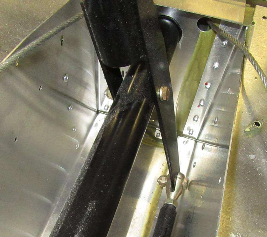

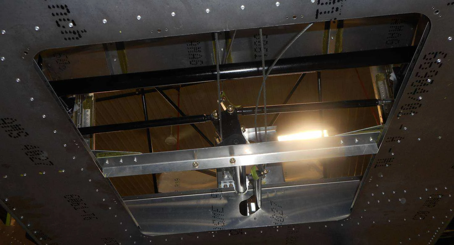

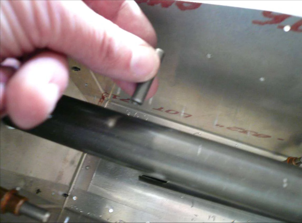

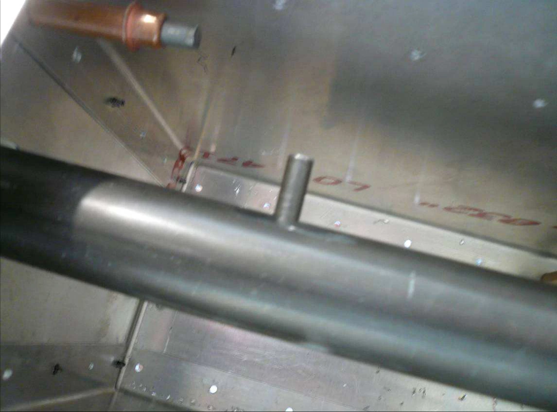

Осмотр через лючок
Фотография показывает узел снизу через лючок фюзеляжа. Она служит проверке расположения деталей предыдущего шага; новых операций текст страницы не задаёт.
CRUZER Zenith Aircraft Company Elevator Controls Section C75-CA-2, Page 9 of 9 Revision 1.01 (12/21/2015) Looking up through the fuselage access panel
