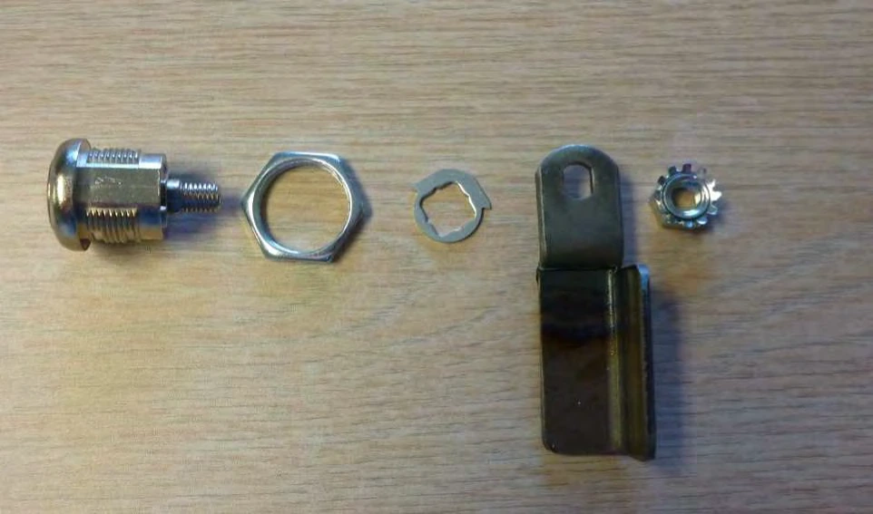

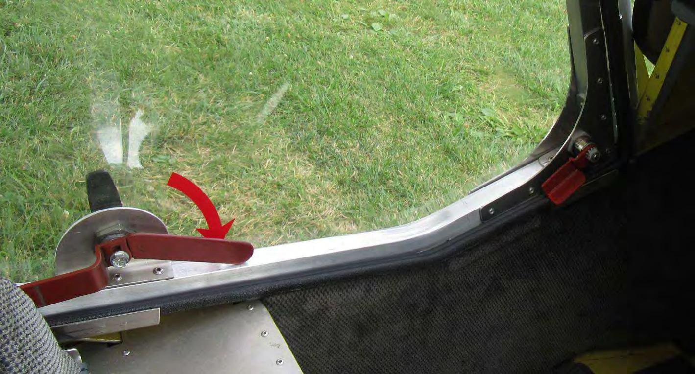

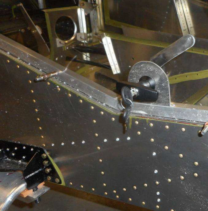

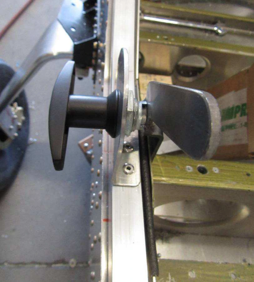

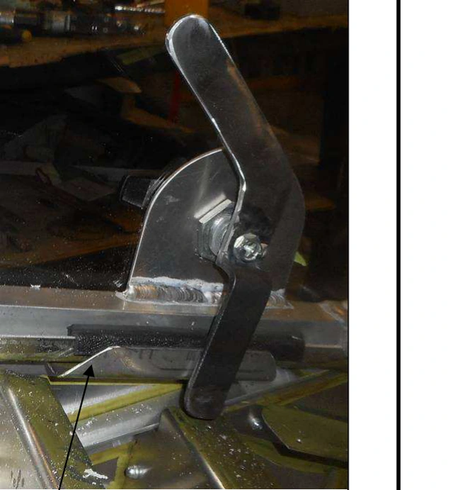

Наружная ручка и основной замок

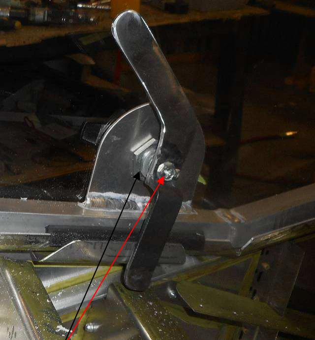

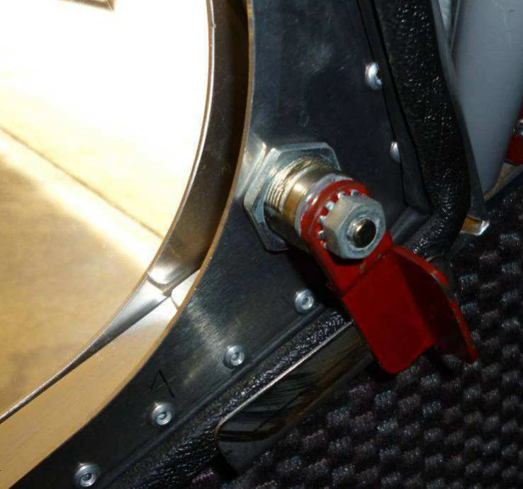

Наружный узел ручки имеет номер 13376A33. Для открывания внутренняя ручка поворачивается назад. Подогните передний угол ответной планки.
Зафиксируйте резьбу большой гайки и болта составом Loctite. Большую гайку не перетягивайте; марка фиксатора на странице не задана.

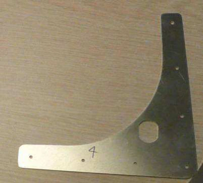

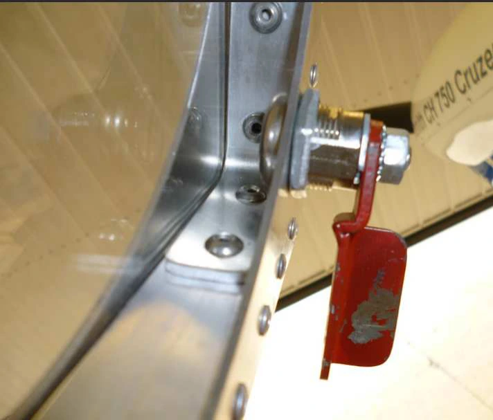

Передний замок
Передний замок установлен на внутренней косынке C75N1-9A. Его передняя ответная планка — C75N2-11A. Положение показано на фотографиях.
CH 750 Cruzer · Замок и газовая пружина · Страница 3 из 9

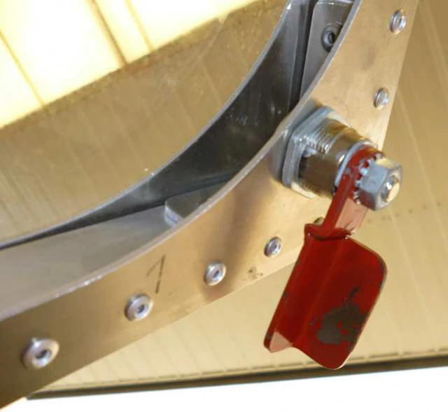

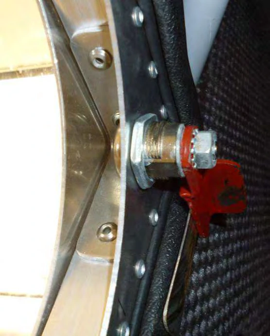

Фиксация резьбы замка
Примените Loctite на резьбе. Фотографии показывают передний замок закрытым и дверь открытой; отдельной марки фиксатора источник не указывает.

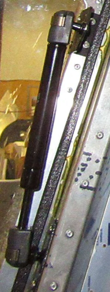

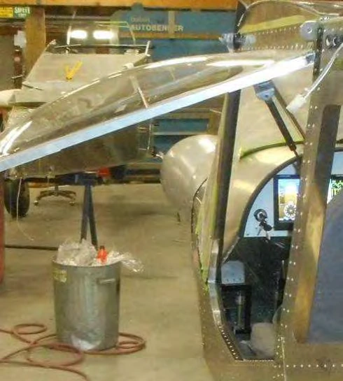

Работа газовой пружины

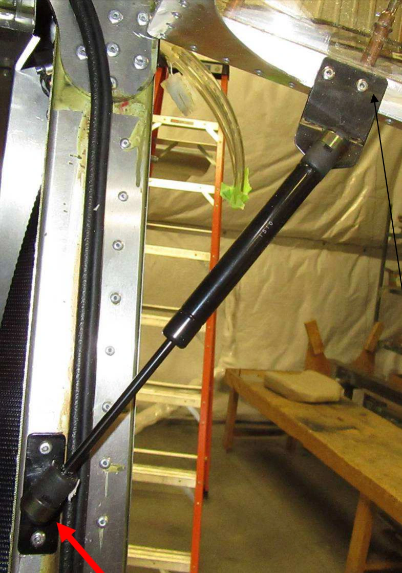

В закрытом положении переход газовой пружины за мёртвую точку притягивает дверь к фюзеляжу. На фотографии защёлки открыты. В открытом положении расположение пружин не позволяет дверям касаться крыла.
CH 750 Cruzer · Замок и газовая пружина · Страница 5 из 9
Снятие газовой пружины
Газовая пружина 9416K12 — 40 LB; шаровые наконечники — 9416K86. На креплении показаны две AS-5 спереди и две с внутренней стороны.
Важно: снимать пружину можно только при открытой двери. Отвёрткой приподнимите фиксирующую скобу, не вынимая её, и отведите наконечник с шарика.

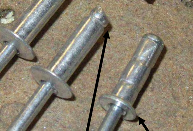

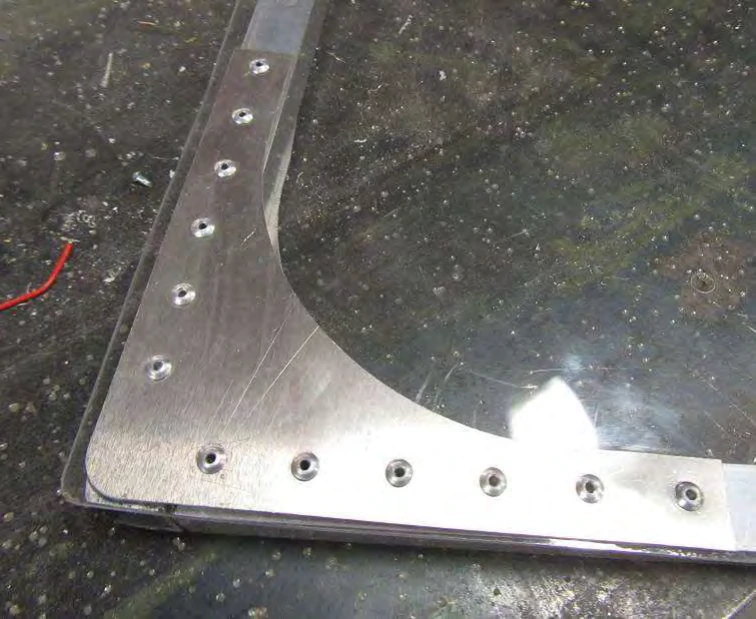

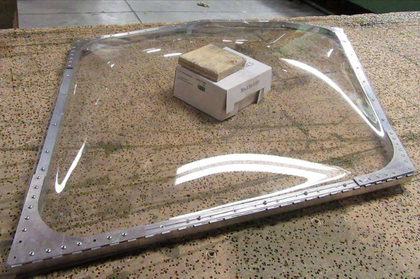

Заклёпки остекления
На фотографии показаны дополнительные заклёпки. Не применяйте на остеклении обычные заклёпки Zenair. Источник сравнивает мягкие алюминиевые 1/8” с A4: мягкие имеют алюминиевый стержень и применяются на остеклении и наружных косынках.
Крепёж остекления выбирайте по применимому чертежу, не подменяя его AS-5 крепления пластины к металлическому каркасу.

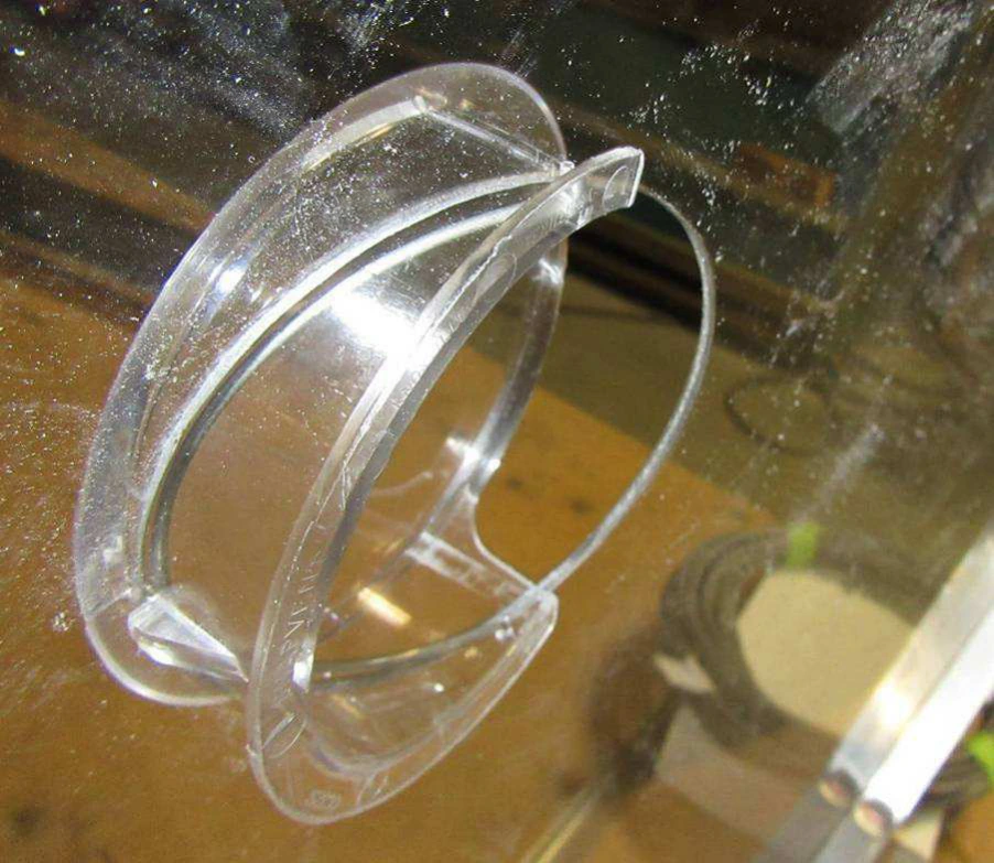

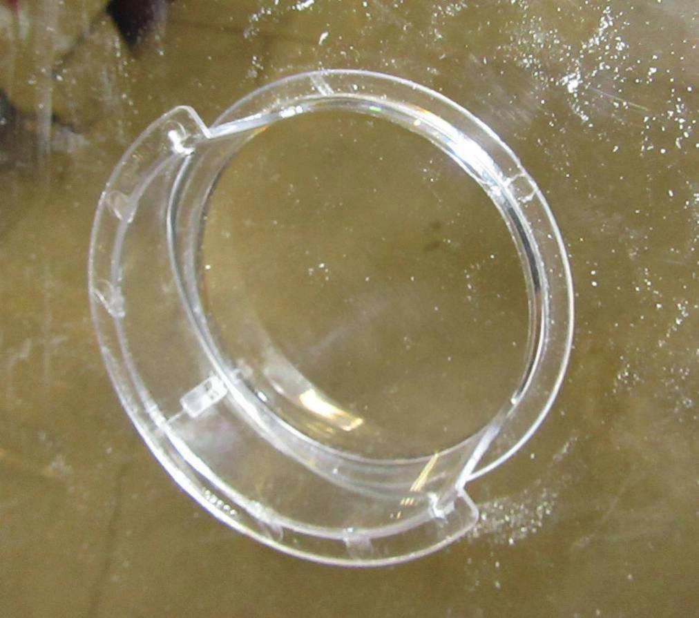

Вентиляционный клапан
Клапан CC3251 SNAP VENT вставляется в отверстие 3-1/4” в остеклении. Убедитесь, что острых краёв нет. Снимите металлическую пружину, сожмите полки к центру и вставьте клапан снаружи. Верните пружину.

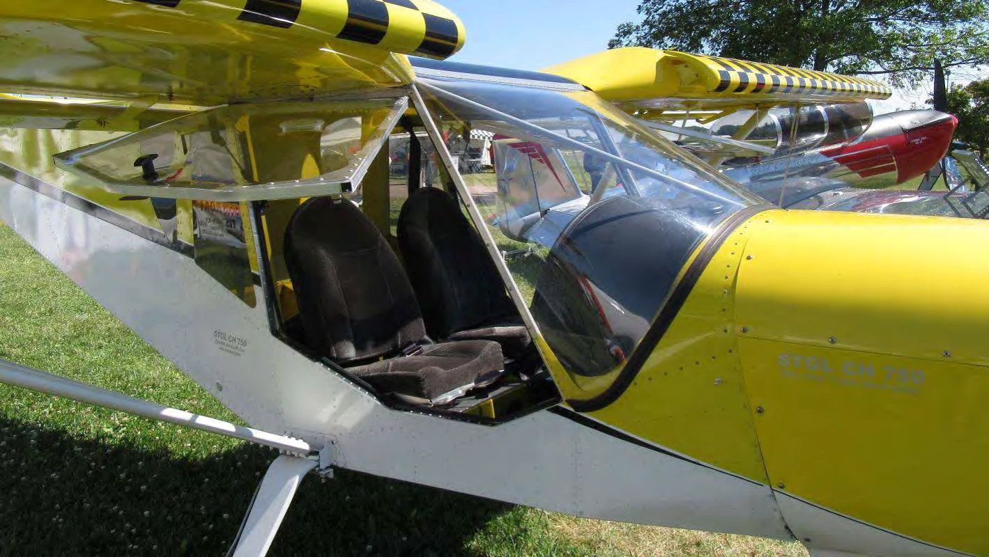

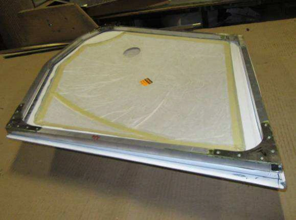

Альтернативное остекление двери

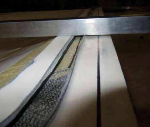

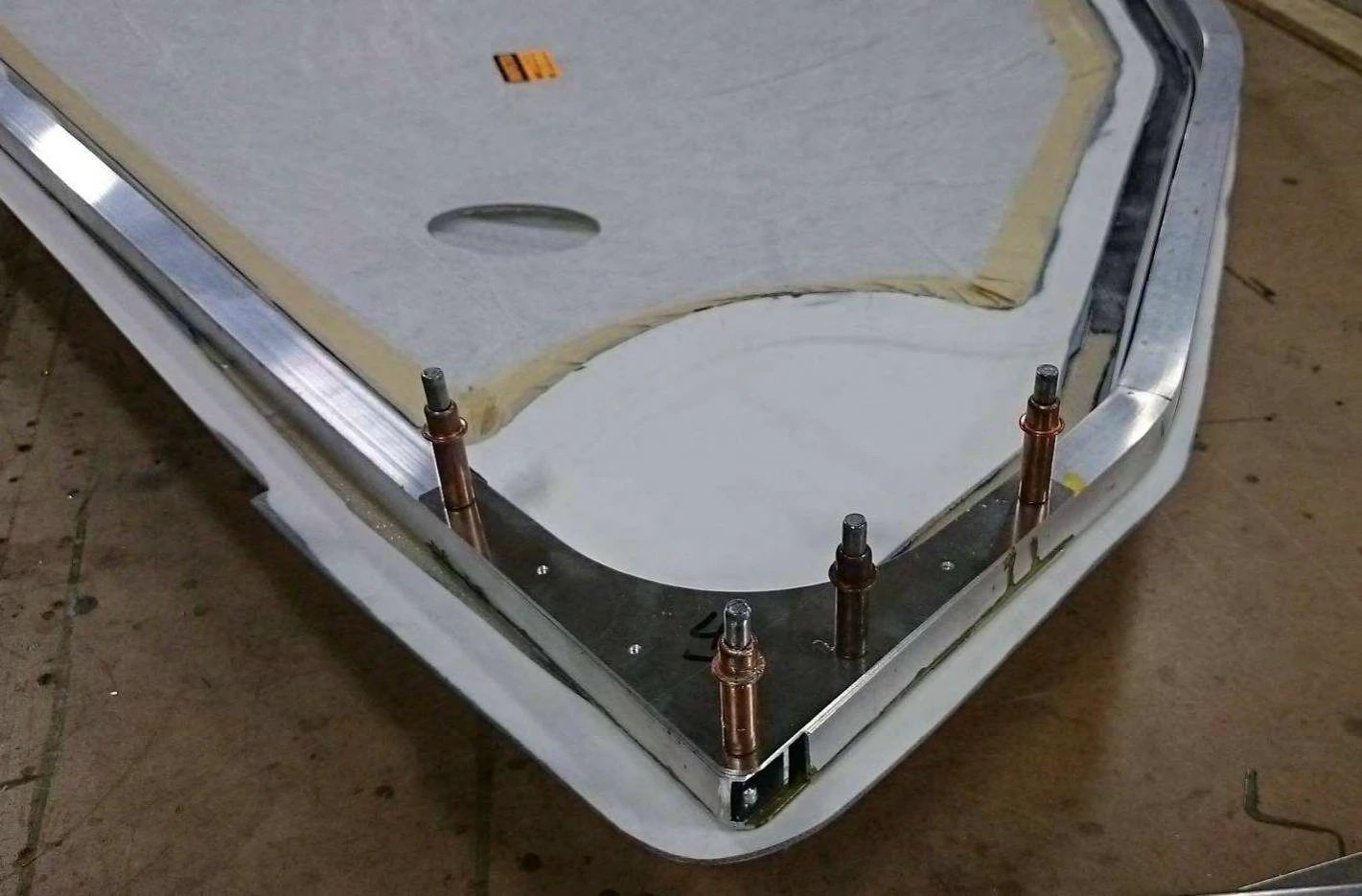

Страница показывает вариант установки остекления двери 750 STOL со стеклопластиковой рамой на алюминиевый каркас: снимается усиливающий пояс. Фотография поясняет взаимное положение каркаса и двери.
Примечание: это отдельно обозначенная в источнике альтернатива, а не указание смешивать штатные детали Cruzer и STOL без проверки применимости.

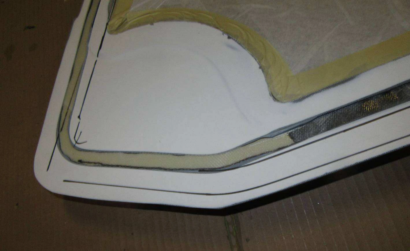

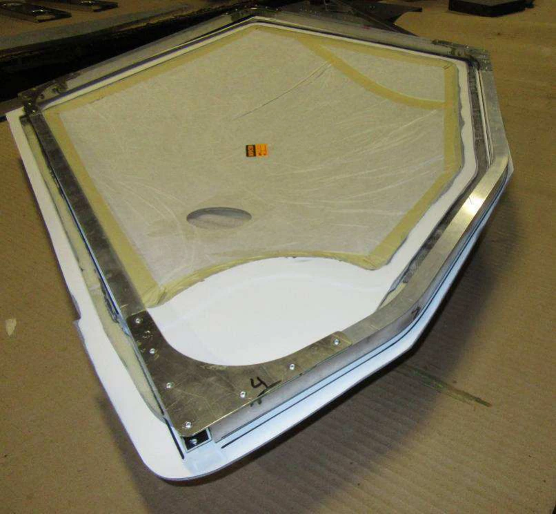

Доводка альтернативной двери

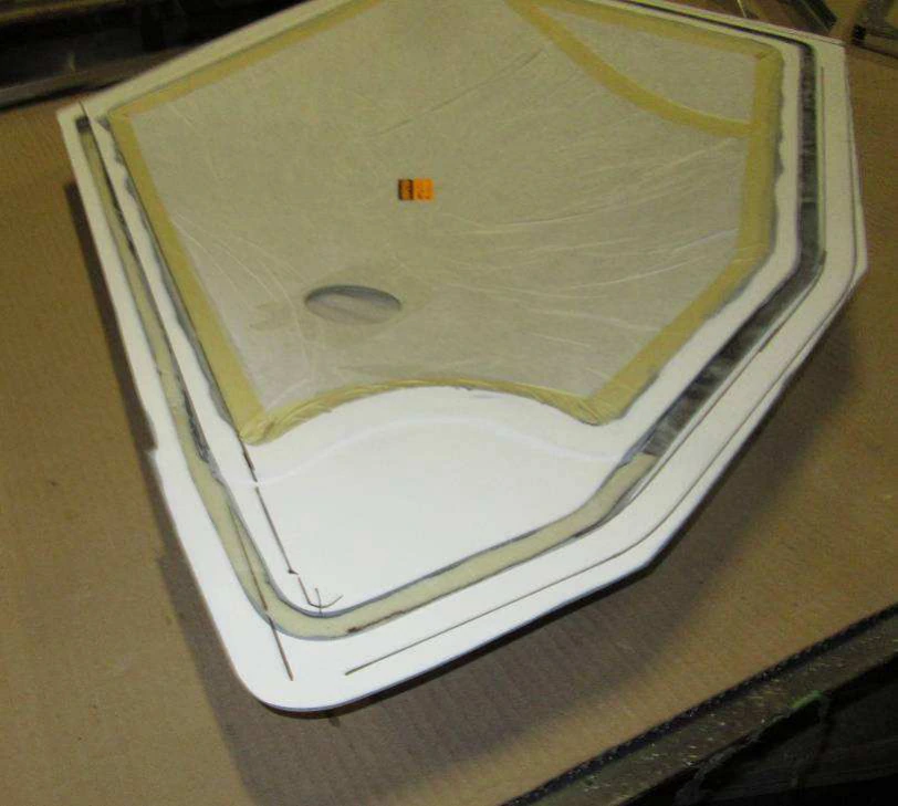

На фотографии двери STOL 750 усиливающий пояс уже удалён, линиями обозначен алюминиевый каркас. Внешний край требует дополнительной подрезки для утопленной посадки. Плоский участок служит для ручки. Это продолжение альтернативного варианта предыдущей страницы.
