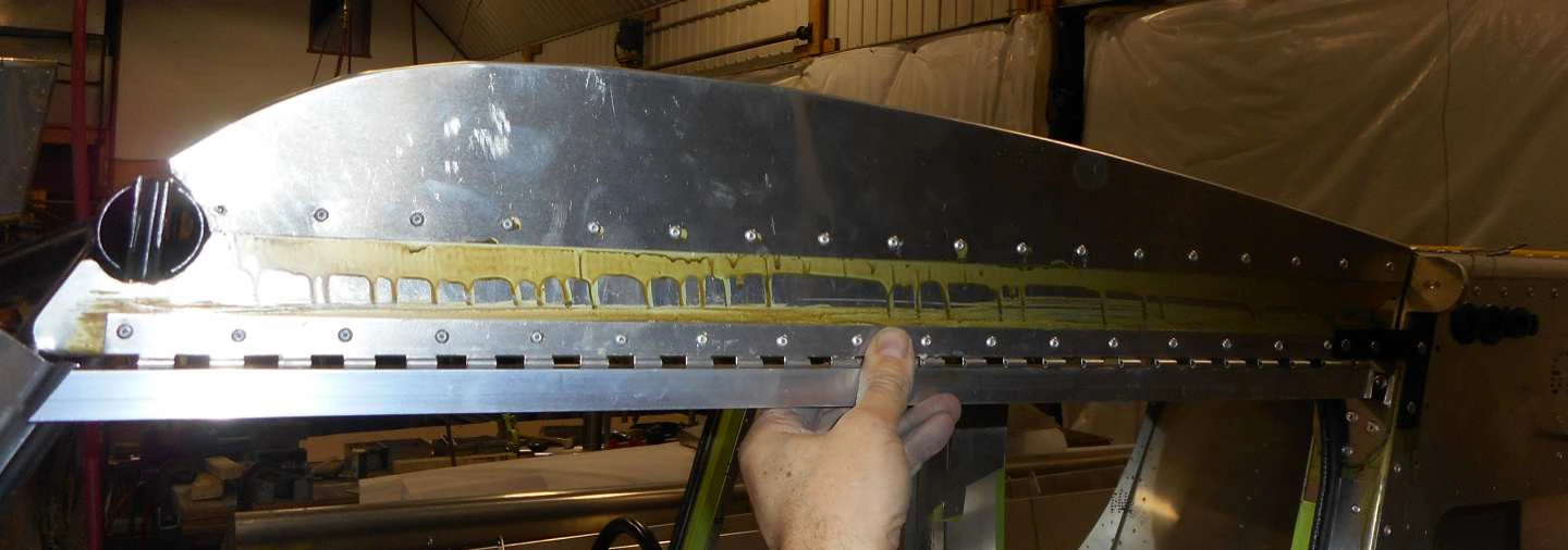

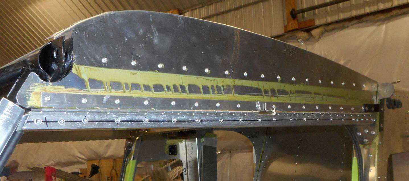

Верхняя труба и петля

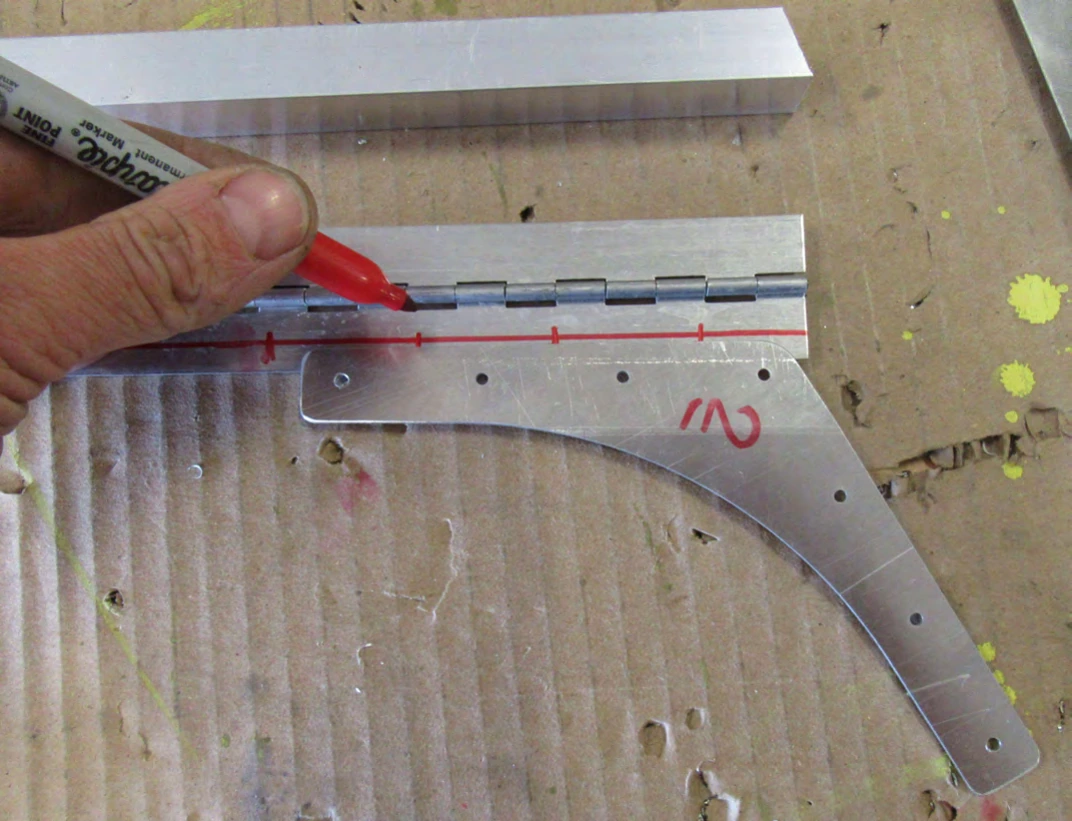

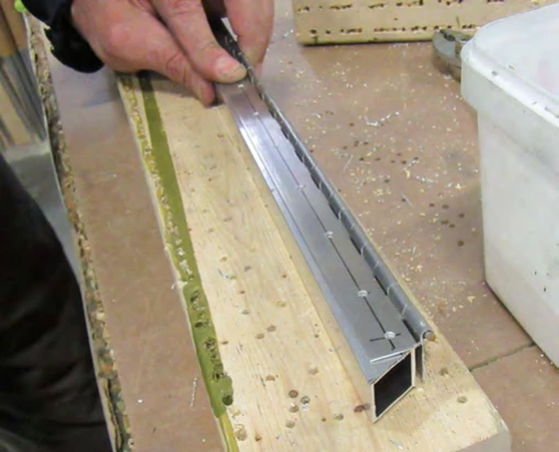

Обрежьте верхнюю трубу, оставив по 5mm до конструкции с каждого конца. Петля крепится к трубе потайными заклёпками заподлицо. Размещайте их между готовыми отверстиями косынок №1 и №2, а между косынками — с шагом 40. Единицы шага уточняйте по чертежу.
Cut the top tube, allow a 5mm clearance at each end to the airframe. The hinge is installed to the top tube with flush counter sunk rivets. Layout the countersunk rivets between the pre-drilled holes in the gussets #1 and #2, pitch 40 between the gussets.

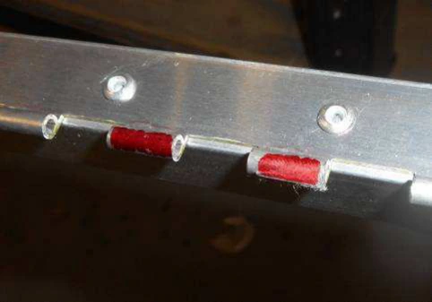

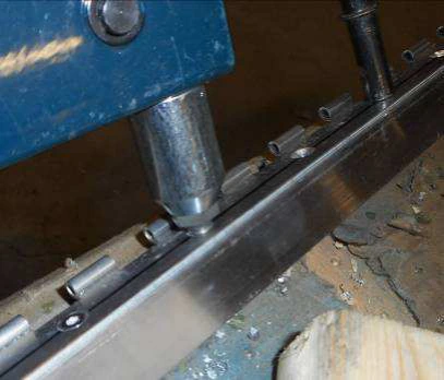

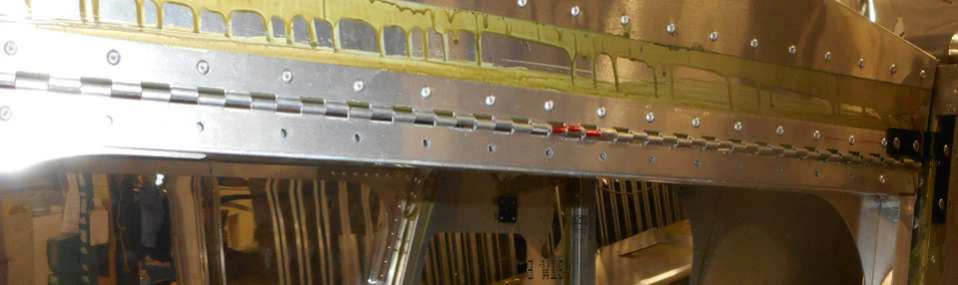

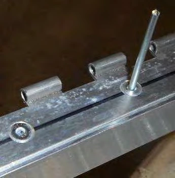

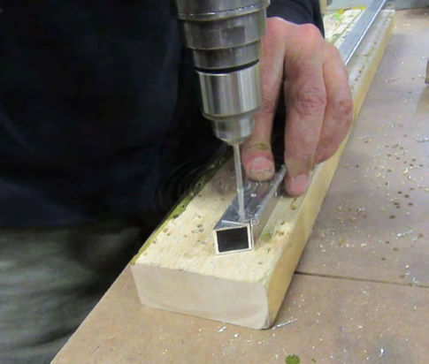

Клёпка петли

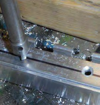

Сначала просверлите петлю, затем по ней трубу. Выполните зенковку и приклепайте петлю к верхней трубе, используя плоскую насадку заклёпочника. Просверлите соединение петли с профилем проёма и поставьте Cleco.
Frist predrill the hinge, then back drill into the tube. Countersink the holes and use a flat nose piece on the riveter to rivet the piano hinge to the top. Drill and cleco the hinge to the door sill.

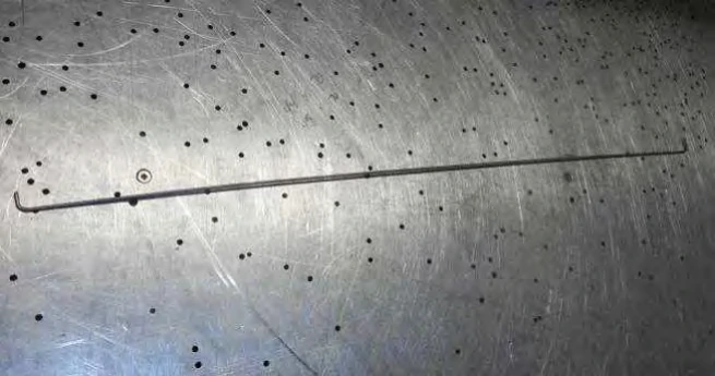

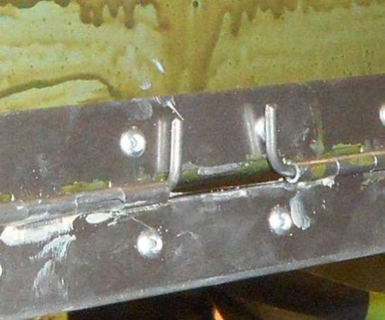

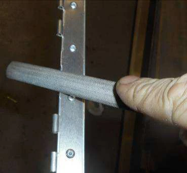

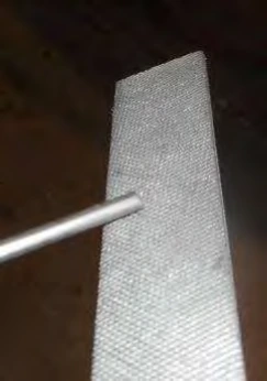

Разъёмный штифт петли

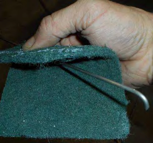

Отметьте середину и два звена петли, выньте штифт. Кусачками удалите среднее звено, опилите углы. Оба конца штифта отогните на 90 градусов, затем вверх; разделите его посередине и опилите торцы.
Очистите штифты Scotch-Brite, смажьте концы литиевой смазкой и вставьте от середины. Две короткие части облегчают снятие и установку двери.
Mark the middle and the 2 loops on the door frame — remove the pin Use end cutters to remove the middle loop and file the corners. Bend both ends of the pin 90 degrees, then up and cut in the middle. File the ends. Scotch bright to clean the pin, dip the end in lithium grease, insert the pins from the middle. TWO PIECE HINGE PIN To make it easier to remove and install the doors when the length of the pin is shorter.

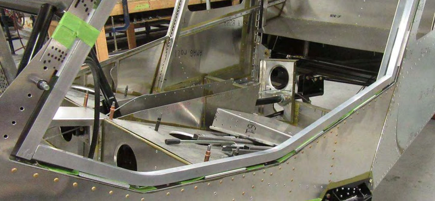

Передняя и задняя трубы

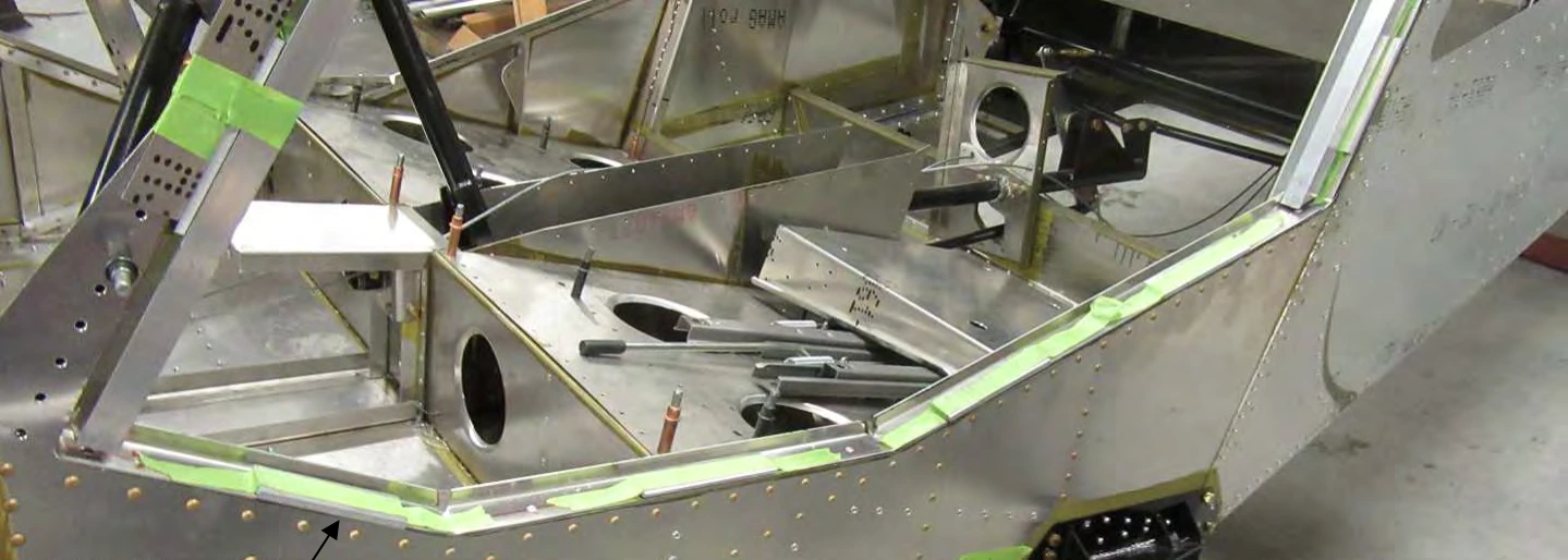

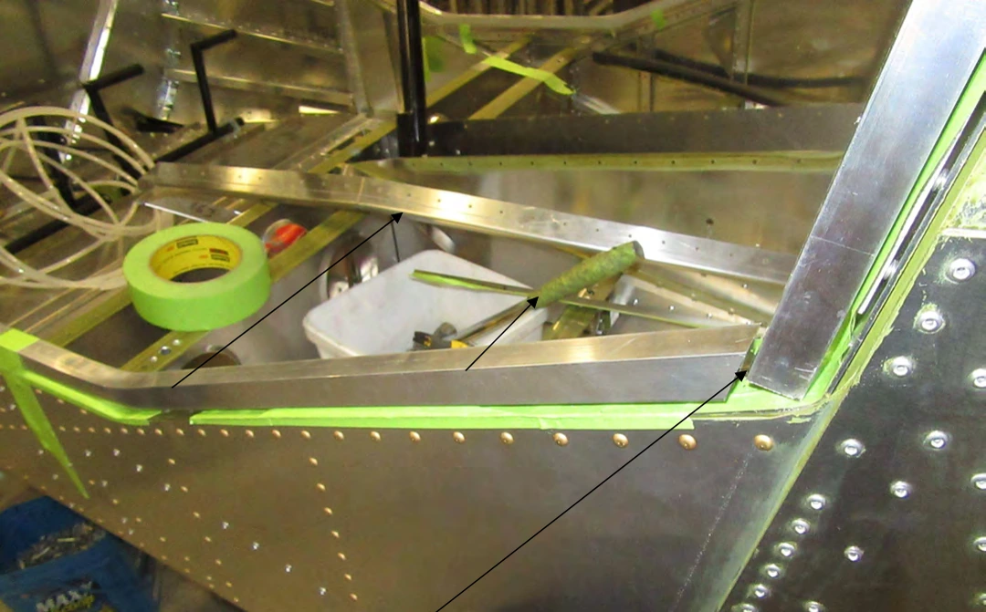

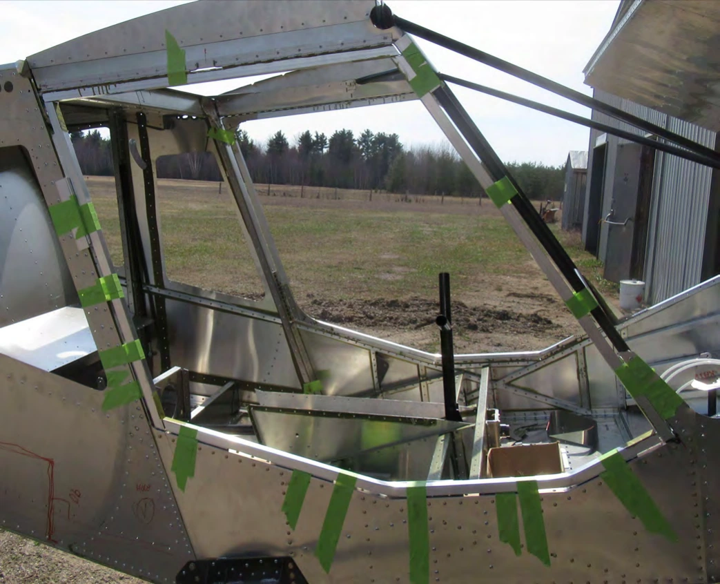

Прикрепите к фюзеляжу шесть прокладок 3/16”. Подрежьте переднюю и заднюю трубы под верхнюю. Удерживайте их лентой поверх прокладок.
Tape 3/16” spacers on the fuselage (total of 6 pieces) Cut the front and rear tubes to fit below the top tube. Use tape to hold the tubes on top of the spacers.

Нижняя труба
Нижнюю трубу установите между передней и задней. Между трубами оставьте небольшой зазор. Лентой закрепите трубы вровень с краем фюзеляжа.
The bottom tube between the front and rear. Allow a small gap between the tubes. Tape the tubes flush to the edge of the fuselage.

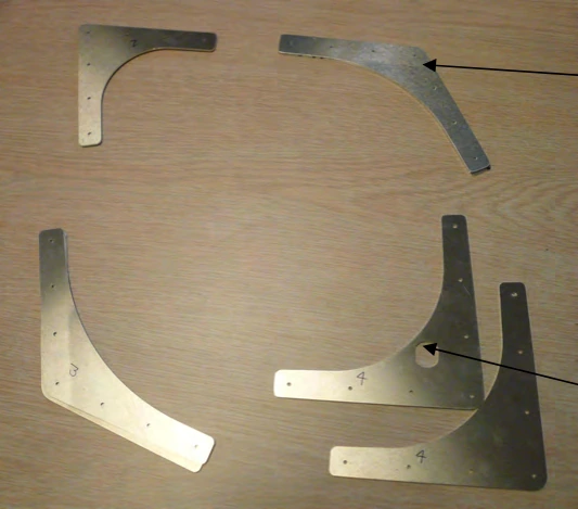

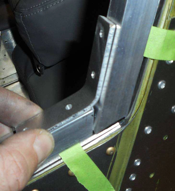

Выбор наружных косынок

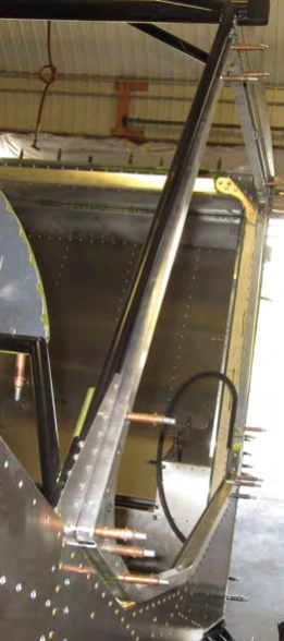

У косынки №3 сгиб проходит вдоль задней трубы. У №2 — вдоль верхней. Сложите левую и правую №2 друг на друга: верхняя является наружной. У №4 внутренняя косынка имеет отверстие переднего замка.
Выберите все четыре наружные косынки и зажмите на каркасе.
Gusset #3, the bend is along the rear tube. Pick the four O/B gusset Clamp all four O/B gusset to the door frame. Gussets #2 The bend is along the top. Lay the left and right gussets on top of each other . The top gusset is the O/B gusset. Gussets #4 The I/B gusset has the hole for the front latch.

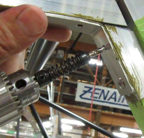

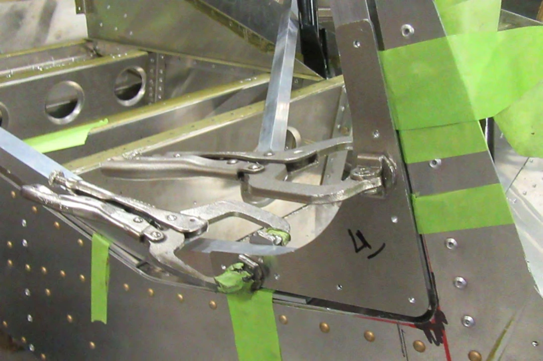

Сверление косынок

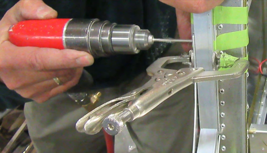

Сверлите #30 и ставьте Cleco. Все четыре наружные косынки должны быть закреплены на каркасе.
Drill & cleco #30 The 4 O/B gussets are now clecoed to the frame

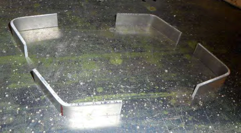

CH 750 Cruzer · Каркас двери · Страница 8 из 12

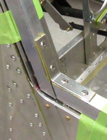

Усилительные скобы

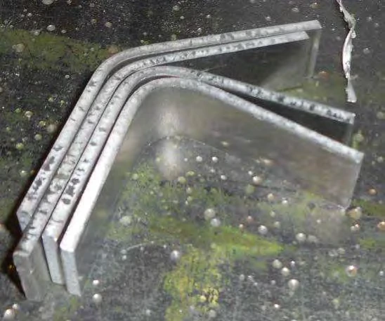

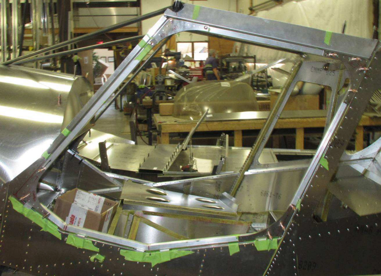

Предварительно просверлите по два отверстия в каждом плече четырёх скоб. Устанавливайте их при закреплённых лентой на фюзеляже трубах и наружных косынках на Cleco. Подгоните углы скоб точно к каркасу.
Pre-dill 2 holes in each leg of the four braces Install the Braces with the tube taped to the fuselage and with the O/B gusset clecoes in place Adjust the angle of the braces for an exact fit to the door frame

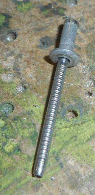

Клёпка наружных косынок

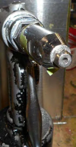

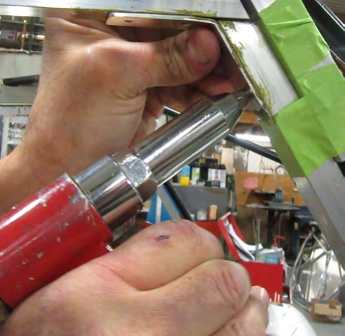

Просверлите и приклепайте косынки. Для нержавеющих заклёпок SS-5 применён пневматический заклёпочник с плоской насадкой.
Drill and rivet the gussets in place. Pneumatic riveter with flat head nose piece to pull the SS-5 rivets.

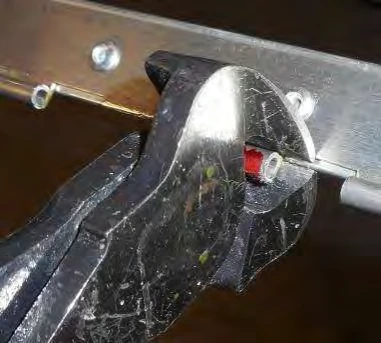

Снимите дверь, переверните и положите Cleco на верстак. То, что каркас не лежит плоско, нормально. Приклепайте внутренние косынки.
Remove the door from the fuselage and turn it with the clecos on the workbench. It is normal for the door frame not to sit flap on the workbench. Rivet the inside gussets.

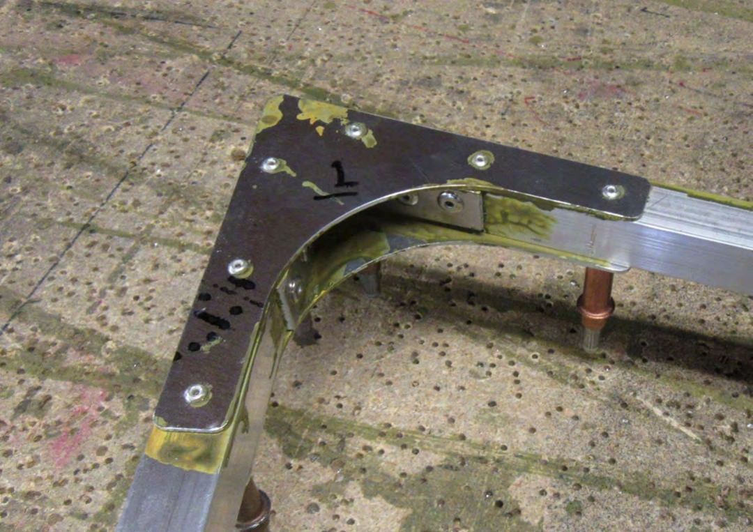

CH 750 Cruzer · Каркас двери · Страница 11 из 12

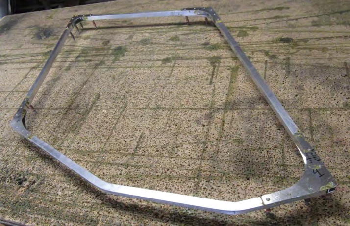

Пространственная форма каркаса

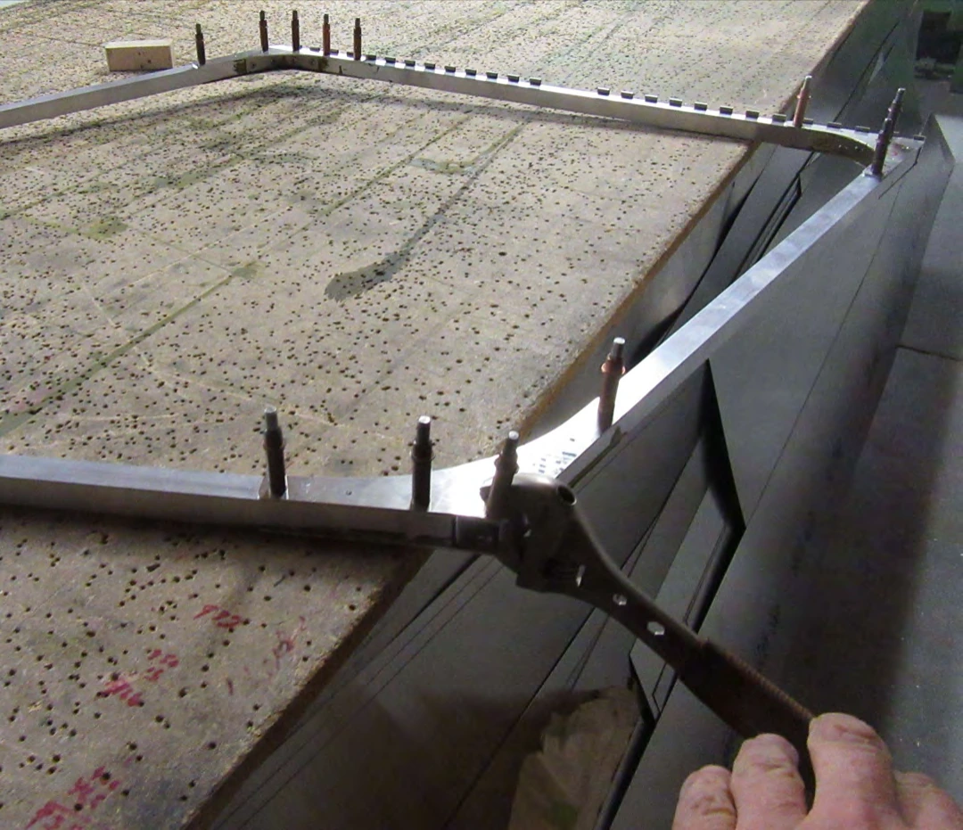

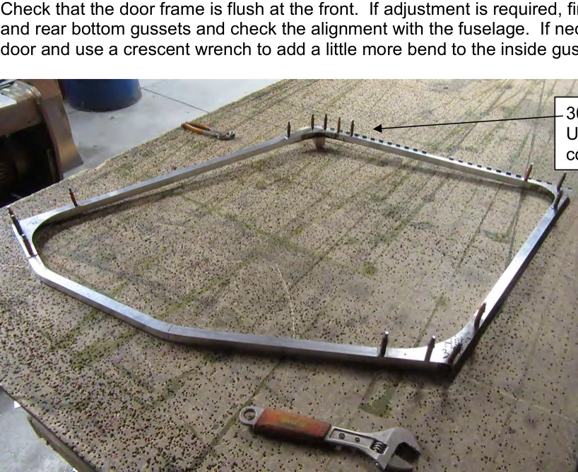

Проверьте прилегание переда двери заподлицо с фюзеляжем. Для исправления сначала снимите верхнюю переднюю и нижнюю заднюю косынки и проверьте положение в проёме. Если нужно, снимите дверь и немного увеличьте гиб внутренних косынок №1 и №3 разводным ключом.
Ориентир этой инструкции: под передним верхним углом на верстаке находится прокладка 30mm, остальные три угла лежат без качания.
Check that the door frame is flush at the front. If adjustment is required, first, remove the top front and rear bottom gussets and check the alignment with the fuselage. If necessary, remove the door and use a crescent wrench to add a little more bend to the inside gusset #1 and #3. In general, the door lines up with the fuselage when a 30mm spacer block is positioned under the front top corner – the other 3 corners lay flat on the workbench without any wobble. 30mm spacer block Under the front top corner
CH 750 Cruzer · Каркас двери · Страница 12 из 12

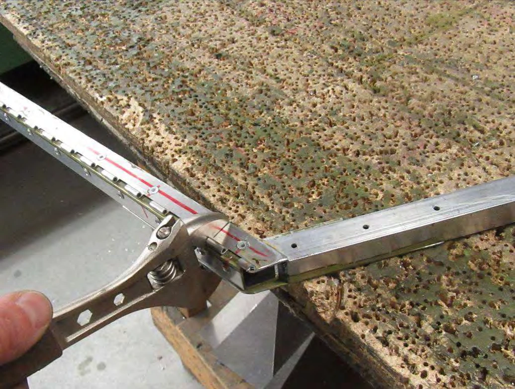

Доводка без повреждения косынок
При небольшом качании скорректируйте гибы косынок №1 и №3, пока каркас не станет устойчивым с прокладкой 30mm под передним верхним углом.

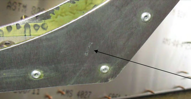

Важно: на нижней фотографии предупреждение показывает след, оставленный разводным ключом на внутренней косынке. Не допускайте таких повреждений при подгибке.
If there is a little wobble, further adjust can be made to the bends in gussets #1 and #3 until the door frame rests evenly on the workbench with the 30mm spacer under the front top corner. CAUTION: Mark left on I/B gusset from Using crescent wrench.
