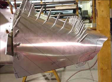

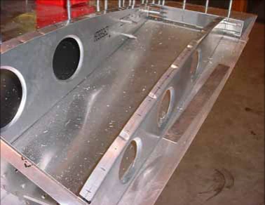

Сверление корневого уголка
Чтобы не ошибиться при сверлении нервюр станции №1, удержите уголок в нужном положении и перенесите отверстия. Затем снимите его, просверлите и верните в крыло на Cleco.
Просверлите уголок 7V9-3A с нервюрами и зафиксируйте Cleco.

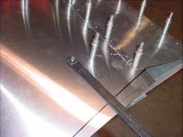

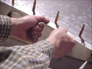

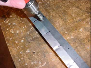

Доводка задней части корня
Заднюю часть может потребоваться дополнительно распрямить, осторожно подгибая вверх пальцами, как показано.
В подписи указана верхняя корневая обшивка 7V9-3.

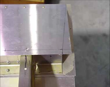

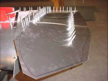

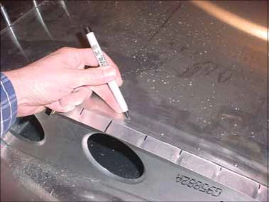

Разметка верхней корневой обшивки
На 7V9-3 разметьте координаты корневой обшивки, но пока не обрезайте окончательно в размер.
Нанесите заклёпочную линию, проходящую через уголок 7V9-3A.

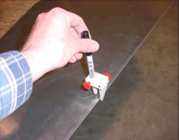

Предварительные отверстия корневой нервюры
На верхней полке корневой нервюры 7V4-2 разметьте ряд и шаг заклёпок, выполните начальные отверстия #40.
Поставьте корневой лист: его задняя кромка заподлицо с задней поверхностью заднего профиля.
Важно: сейчас лист находится под верхней обшивкой крыла только для сверления. На окончательной сборке он будет сверху.

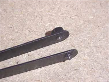

Для следующей операции нужен локатор отверстий #40 типа strap duplicator с направляющей втулкой. Приведённый пример инструмента — TPMM250-1 #40.

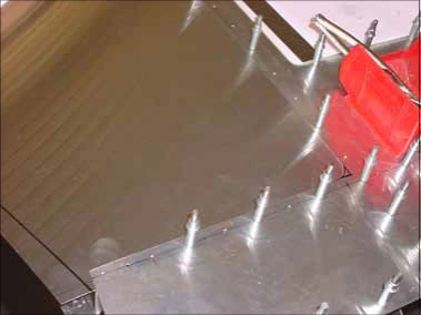

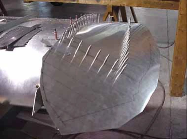

Сверление корневой нервюры через локатор
Через локатор просверлите ряд корневой нервюры 7V4-2. Сверлите и ставьте Cleco в каждое отверстие, чтобы не образовалось выпучивание листа.
Показана верхняя корневая обшивка 7V9-3 на Cleco с уголком 7V9-3A и нервюрой 7V4-2.

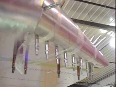

Ряд корневого усилителя лонжерона
Просверлите ряд через корневой усилитель лонжерона 7V3-2SP. Верхняя фотография — вид корневой обшивки сверху.
На крупном плане показано пересечение ряда корневой носовой нервюры 7V4-1 с верхней полкой усилителя 7V3-2SP.

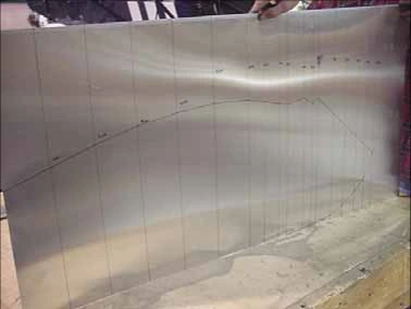

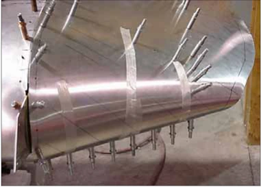

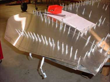

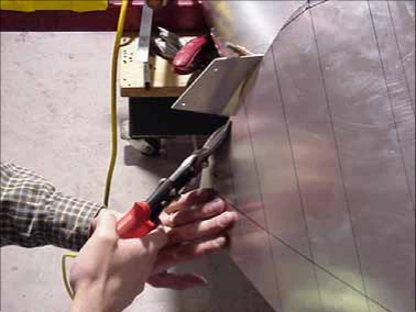

Оборачивание корневой обшивки
Оберните лист 7V9-3 по контуру и подрежьте для аккуратной посадки.
Во время оборачивания сохраняйте достаточное прилегание как к корневой нервюре, так и к нервюре станции №1.

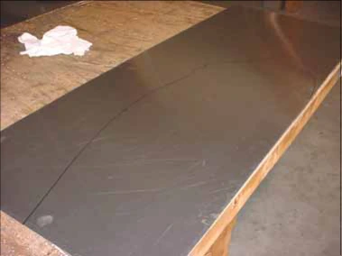

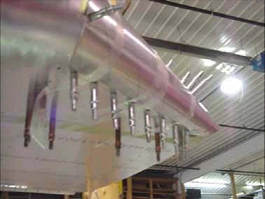

Передний перегиб корневого листа
Малярная лента помогает удерживать лист при подгонке. В самой передней части требуется перегиб, который в примере формируют по кромке стола.
Оберните носовую часть обшивки на месте и просверлите по показанной посадке.

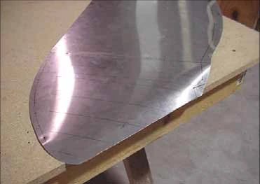

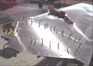

Нижнее перекрытие корневого листа
Для правильного перекрытия снизу подогните лист. Ровную линию сгиба формируют на верстаке с помощью доски.
Просверлите с нижней обшивкой 7V7-3 и установите Cleco.

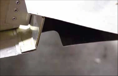

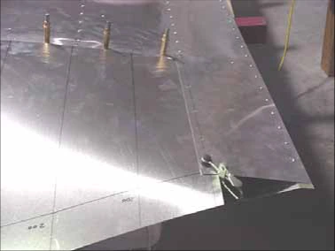

Доступ к крепёжным болтам крыла
Подрежьте внутренний конец задней верхней обшивки 7V7-2 по линии от внутреннего конца задней кромки до внутреннего конца профиля 7V6-1.
Нижнюю заднюю обшивку допускается подрезать для доступа к болтам лонжерона по применимому узлу.

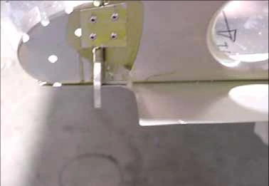

Окончательная подгонка корня после установки крыла
Внутреннюю нижнюю заднюю кромку 7V7-4 можно подрезать для доступа к болтам по показанному контуру.
