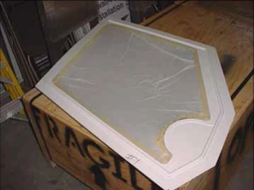

Стеклопластиковая дверь: отдельный вариант
Это усиленная стеклопластиком выпуклая дверь по руководству 2007 года; её не объединяют с инструкцией трубчатого варианта 2003 года.

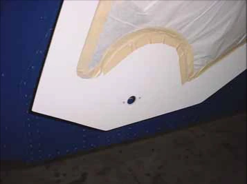

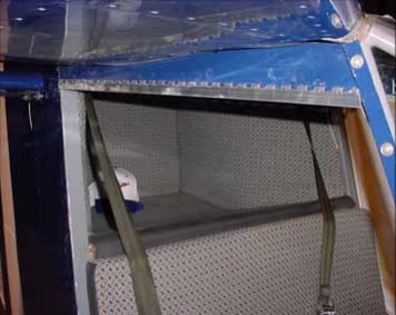

Поставляемая дверь имеет острый выступ в нижнем переднем углу. Переднее нижнее усиление подгоняют по кривизне дверного проёма фюзеляжа.
Сошлифуйте предусмотренный припуск усилительной рамы для посадки двери внутри проёма, сохраняя применимую геометрию детали.

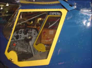

Контрольные направления двери

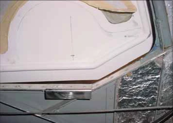

Горизонтальный ориентир установки — край переднего усиления. Подрежьте стеклопластик вровень с низом лобового стекла.
Вертикальный ориентир — стеклопластиковая рама передней нижней части. Показан зазор до фюзеляжа приблизительно 5–10mm.

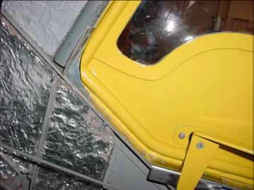

Петля и верхняя линия подрезки

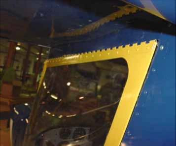

Прикрепите рояльную петлю к профилю проёма 7F19-12D заклёпками A4 с шагом 40; см. 7-F-19.

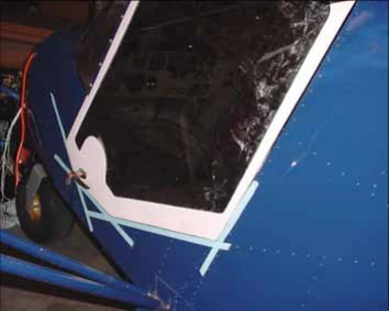

Лентой задайте на фюзеляже контрольную линию подрезки верха двери. На заднем краю верх ленты находится вровень с нижним краем петли.
CH 701 · Двери со стеклопластиковой рамой 2007 · Страница 4 из 9
Крепление двери к петле
Подрежьте верх стеклопластиковой двери заподлицо с краем рояльной петли.
Просверлите и приклепайте дверь к петле заклёпками A4 с шагом 40.

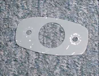

Отверстие ручки

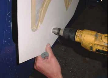

Сначала установите нержавеющую ответную пластину на бок кабины. От её центра определите центр ручки и выполните начальное отверстие #20.
Большое отверстие сделайте ступенчатым сверлом. Доведите кромку отверстия изнутри.
CH 701 · Двери со стеклопластиковой рамой 2007 · Страница 6 из 9
Крепёж ручки и подкладка

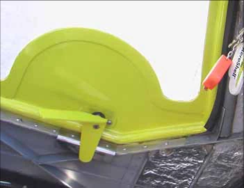

Показаны два отверстия крепёжных винтов и наружная ручка в закрытом положении.
Под винтами стоит подкладная пластина. Нижняя фотография показывает внутреннюю ручку в закрытом положении.

Задняя кромка двери

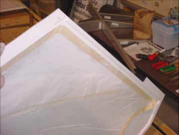

Карандашом перенесите контур проёма на стеклопластиковую дверь и подрежьте задний край заподлицо с проёмом.
Задняя кромка — прямая линия вровень с передним краем боковой обшивки фюзеляжа, без перекрытия. Показан нижний задний угол.

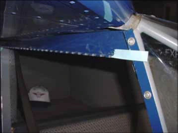

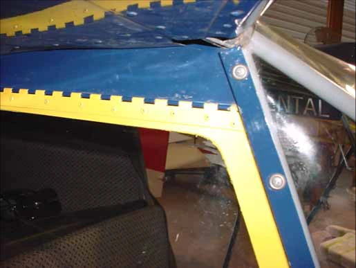

Нижняя линия подрезки

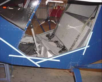

Наклейте длинные полосы ленты вдоль верхнего края сплошных заклёпок каркаса кабины. Верх ленты приблизительно в 6mm от проёма.
Нижнюю кромку двери подрежьте по верхней линии ленты.

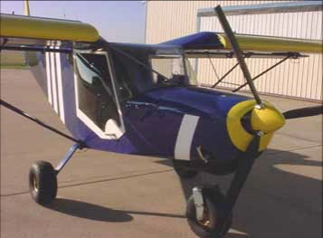

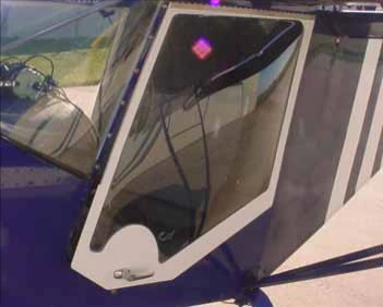

Установленные двери
Показаны установленные выпуклые двери.
На фотографии дверь без защёлкивания пружинит в открытое положение. Это иллюстрация посадки, а не разрешение открывать дверь в полёте.
